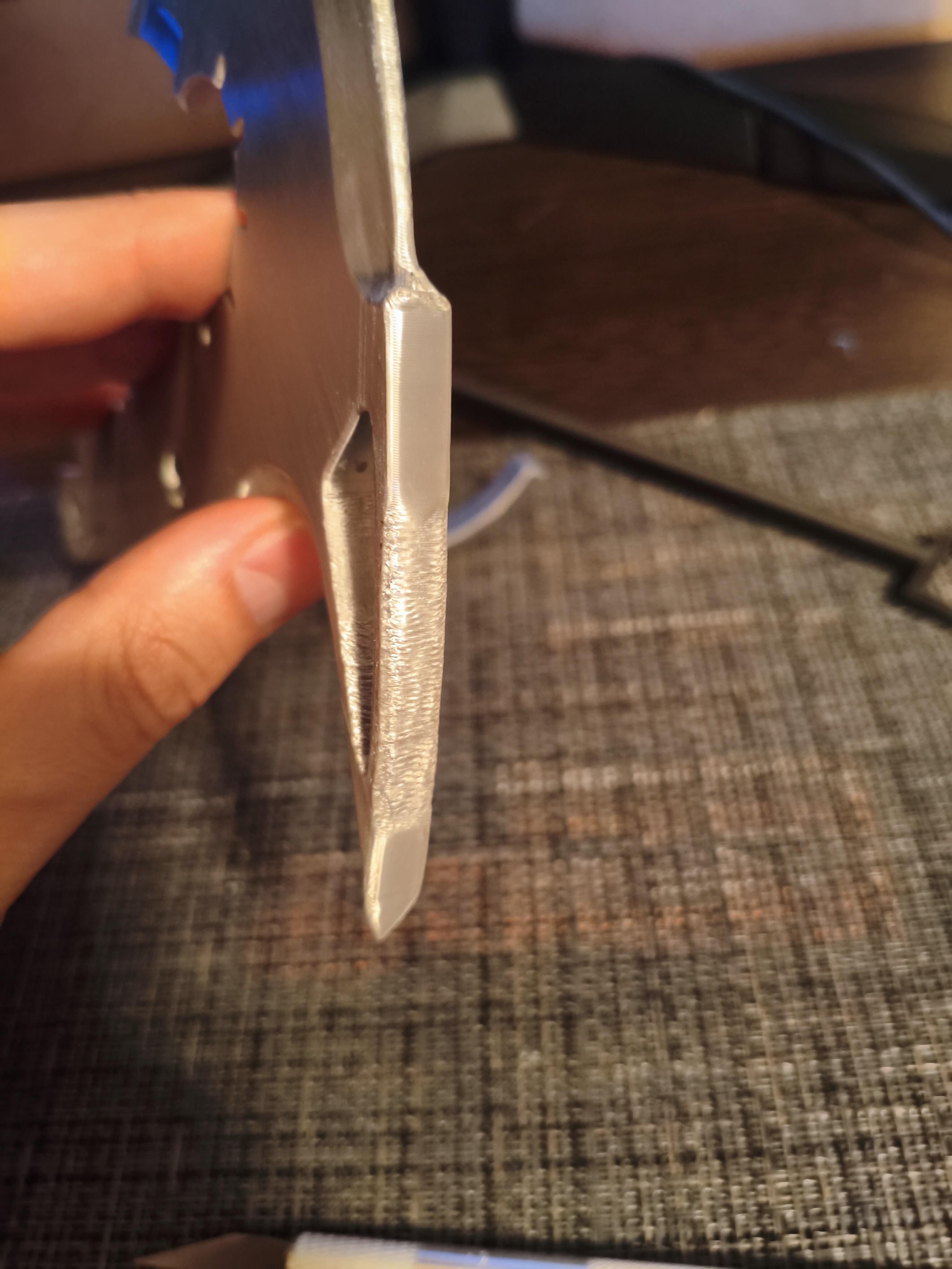

Здравствуйте, я новичок в 3D печати. Пользуюсь программой Bambu studio.
Подскажите пожалуйста, как можно улучшить качество нависающего элемента, получается рябью. Может какие-нибудь настройки применить нужно?

Здравствуйте.
Мой опыт:...
Мой опыт:...
ну, по моему опыту не совсем т...
Вам во Фрикаде удалось их побе...
Рядом со словом "серва" тут же...
