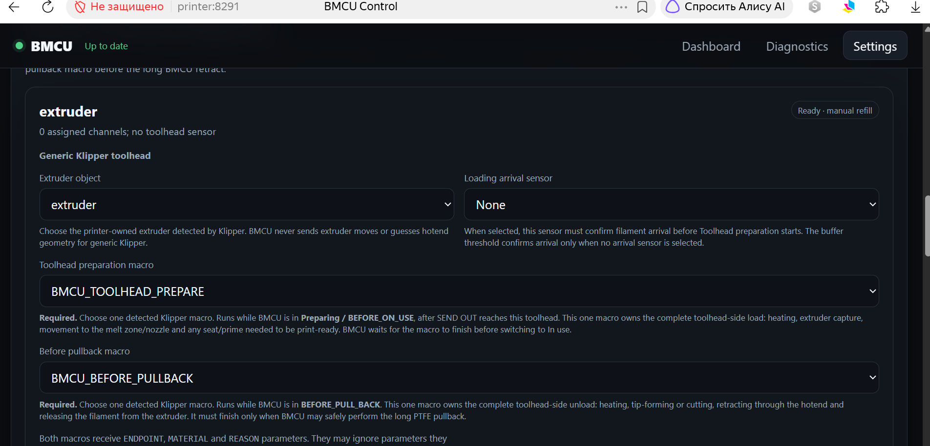

Настраиваем экструдер и макросы
Settings -> Generic toolhead integration
Указал экструдер, к которому у меня подключена MMU, у меня экструдер один - extruder.
Дальше для одноэкструдерного принтера надо настроить 2 макроса:
- Toolhead preparation macro, его вызывает BMCU в конце процесса загрузки филамента, в нем принтер должен затянуть филамент в экструдер, по окончанию голова должна быть готова к продолжению печати.
- Before pullback macro, его вызывает BMCU перед выгрузкой филамента, в нем принтер должен вытянуть филамент, сформировать кончик с минимумом наплывов и соплей, и выгрузить его из экструдера, по окончанию филамент должен быть полностью свободен, чтобы BMCU мог выгрузить его.
Свои макросы привел в конце статьи, чтобы не загромождать текст.
Видно, что второй макрос писал мне AI-ассистент, а первый это модернизированный LOAD для KlipperScreen. Макросы корявые, закоментировал все, что напрямую не относится к загрузке, выгрузке, нет контроля температуры, парковки над коробочкой для комков и т.д., просто чтобы работало, для теста. У меня они работают.
Указываем макросы в соответствующих полях. Нажать Save endpoint.

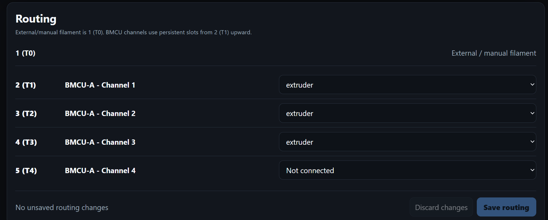

Настраиваем routing
Dashboard -> Routing
Нужно указать, к какому экструдеру подключен BMCU. У меня экструдер один, поэтому указываю его.

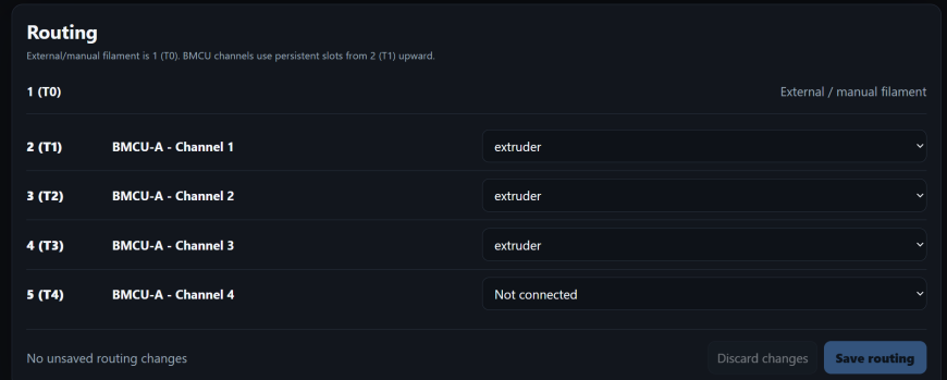

Проверка
Если теперь вставить в канал филамент до срабатывания датчика филамента, то в Dashboard -> Channels должна стать активна кнопка Load, по нажатию на нее филамент загружается до упора в шестерни фидера, затем срабатывает макрос и филамент загружается в экструдер. Если затем нажать кнопку Unload, то сработает макрос, который освободит нить из экструдера, затем BMCU выгрузит ее на расстояние Retraction length, указанное в настройках канала (кнопка Edit). Я оставил 20 см, которые были по дефолту.
Как в BMCU выбирается филамент
BMCU-Klipper создает несколько инструментов T(номер). Сначала идут инструменты с ручным управлением филамента - по старинке. У меня это T0, т.к. один экструдер. Если я при печати выбираю T0, BMCU выгружает из экструдера все нити филамента и я должен загрузить его вручную. Они создаются по числу экструдеров. Т.е. на Snapmaker U1 будет T0-T3, т.к. у него 4 головы.
Далее идут инструменты с автоматическим управлением филаментом, у меня это T1, T2, T3, т.к. 3 подключенных канала на BMCU.
Если я при печати выбираю инструмент T1, то BMCU делает выгрузку предыдущего активного филамента, затем загрузку филамента из 1 канала BMCU, т.к. с T1 связан 1 канал. Что BMCU будет делать, если предыдущий инструмент T0, не знаю, надо будет протестировать.

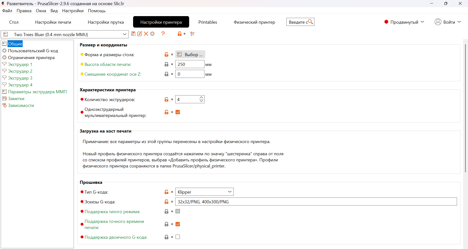

Настройки принтера -> Характеристики принтера
Количество экструдеров поставил 4 (T0 с ручным управлением + 3 канала BMCU).
Поставил галочку "Одноэкструдерный мультиматериальный принтер".

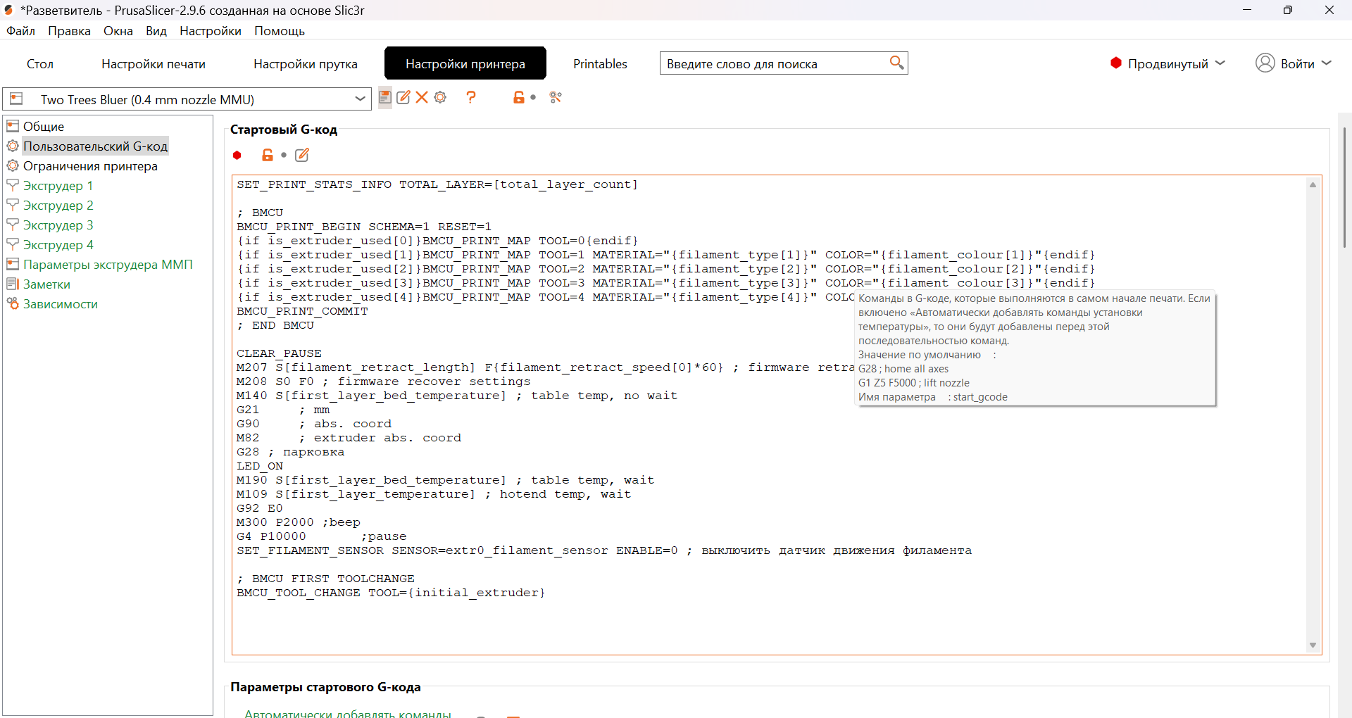

Настройки принтера -> Пользовательский G-код -> Стартовый G-код
Нужно добавить конструкцию
BMCU_PRINT_BEGIN SCHEMA=1 RESET=1
{if is_extruder_used[0]}BMCU_PRINT_MAP TOOL=0{endif}
{if is_extruder_used[1]}BMCU_PRINT_MAP TOOL=1 MATERIAL="{filament_type[1]}" COLOR="{filament_colour[1]}"{endif}
{if is_extruder_used[2]}BMCU_PRINT_MAP TOOL=2 MATERIAL="{filament_type[2]}" COLOR="{filament_colour[2]}"{endif}
{if is_extruder_used[3]}BMCU_PRINT_MAP TOOL=3 MATERIAL="{filament_type[3]}" COLOR="{filament_colour[3]}"{endif}
{if is_extruder_used[4]}BMCU_PRINT_MAP TOOL=4 MATERIAL="{filament_type[4]}" COLOR="{filament_colour[4]}"{endif}
куда-нибудь в начало, и конструкцию
BMCU_TOOL_CHANGE TOOL={initial_extruder}
в место, где хотэнд уже горячий и готов к экcтрузии.

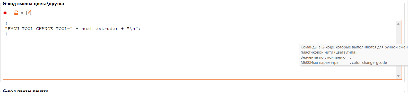

Настройки принтера -> Пользовательский G-код -> G-код смены цвета/прутка
Нужно ввести значение
"BMCU_TOOL_CHANGE TOOL=" + next_extruder + "\n";

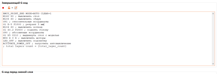

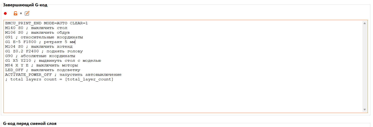

Настройки принтера -> Пользовательский G-код -> Завершающий G-код
BMCU_PRINT_END MODE=AUTO CLEAR=1
Ввести лучше после отвода головы принтера от модели, иначе остаются прыщи на модели от остановившейся горячей головы, но до отключения моторов и полного остывания хотенда, т.к. BMCU выгружает филамент после окончания печати.
Свои G-коды привел в конце статьи, чтобы не загромождать текст.

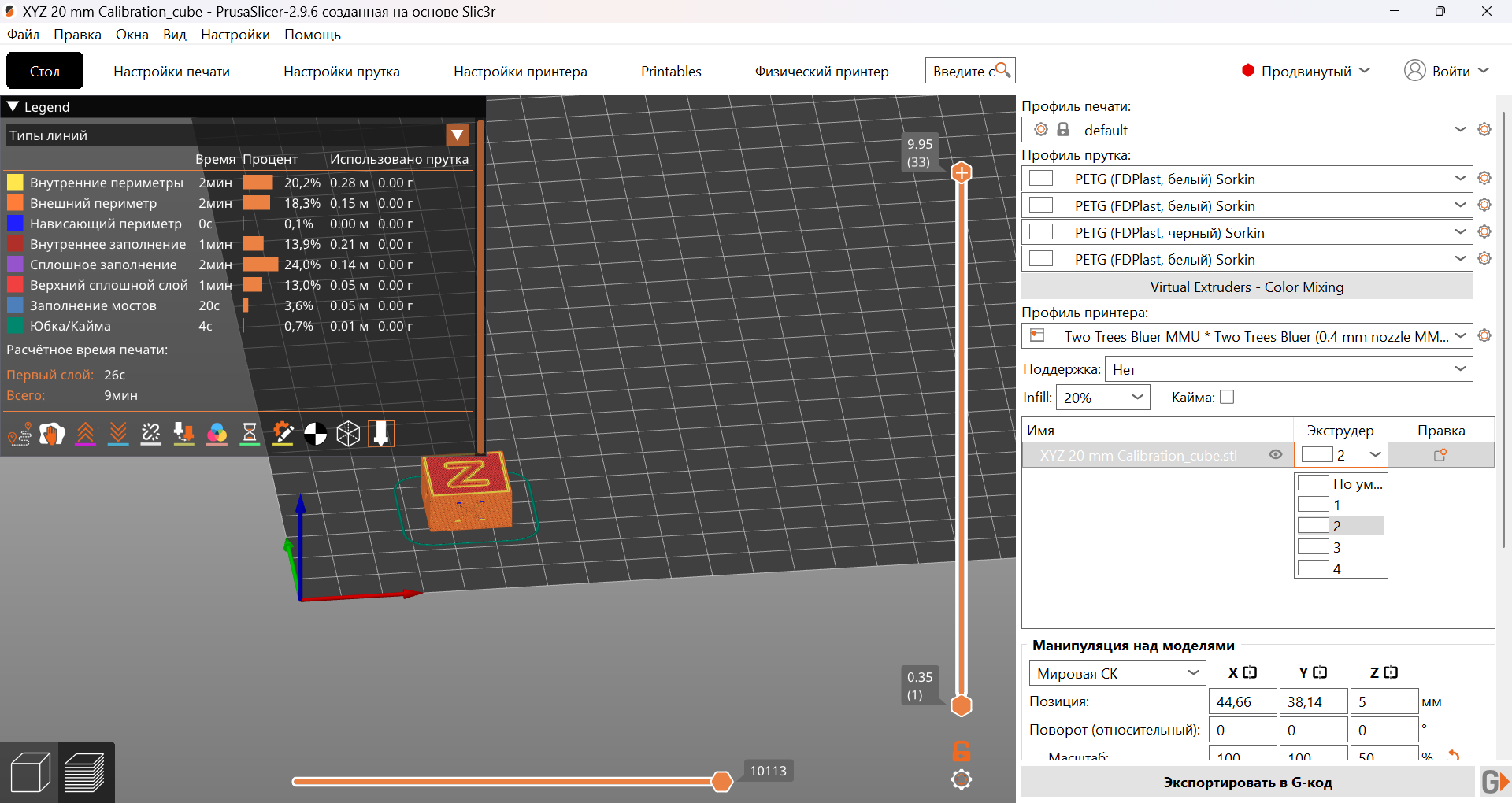

Как указать, каким инструментом печатать
После загрузки модели в правой панели в таблице напротив каждой модели можно выбрать, каким ее экструдером печатать. При выборе экструдера с автоматическим управлением, т.е. у меня T1 и выше, после прогрева хотенда BMCU загружает филамент, а по окончанию печати его выгружает.
Также появился инструмент раскрашивания, но именно истинно мультиматериальную печать еще не пробовал, т.к. появились проблемы.

Мои G-коды:
Стартовый
SET_PRINT_STATS_INFO TOTAL_LAYER=[total_layer_count]
; BMCU
BMCU_PRINT_COMMIT
; END BMCU
CLEAR_PAUSE
M207 S[filament_retract_length] F{filament_retract_speed[0]*60} ; firmware retract settings
M208 S0 F0 ; firmware recover settings
M140 S[first_layer_bed_temperature] ; table temp, no wait
G21 ; mm
G90 ; abs. coord
M82 ; extruder abs. coord
G28 ; парковка
LED_ON
M190 S[first_layer_bed_temperature] ; table temp, wait
M109 S[first_layer_temperature] ; hotend temp, wait
G92 E0
M300 P2000 ;beep
G4 P10000 ;pause
SET_FILAMENT_SENSOR SENSOR=extr0_filament_sensor ENABLE=0 ; выключить датчик движения филамента
; BMCU FIRST TOOLCHANGE

Конечный
M140 S0 ; выключить стол
M106 S0 ; выключить обдув
G91 ; относительные координаты
G1 E-5 F1800 ; ретракт 5 мм
M104 S0 ; выключить хотенд
G1 Z0.2 F2400 ; поднять голову
G90 ; абсолютные координаты
G1 X5 Y210 ; выдвинуть стол с моделью
M84 X Y E ; выключить моторы
LED_OFF ; выключить подсветку
ACTIVATE_POWER_OFF ; запустить автовыключение
