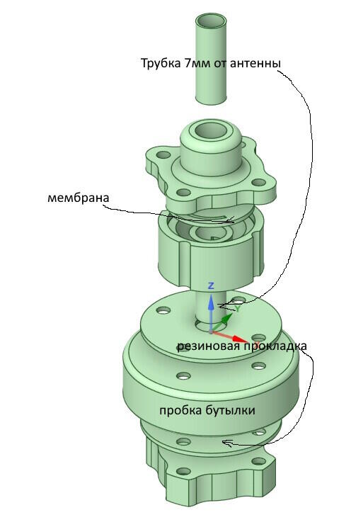

Ниппель для выпрямления бутылок перед разделкой.

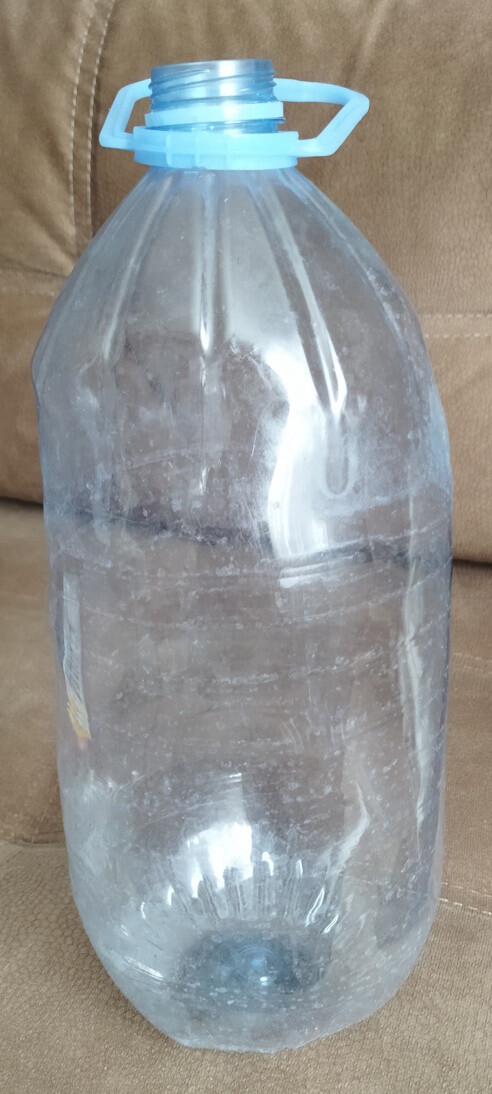

Многие используют пустые пустые бутылки для получения материала для дальнейшего использования. Кто то филамент изготавливает, а я "подсел" на ленточки термоусаживаемые для скрепления, почти намертво, всевозможных огородных сооружений. Для чего просто сматываются палки и(или) трубы лентой между собой и прогреваются феном, и все, разорвать невозможно, только ножом, и несколько лет держится. Поддержка ПЭ пленки на теплице: степлером лента прищелкивается к раме и феном натягивается как струна. Для бутылкореза желательно бутылку избавить от всевозможных художественных и упрочняющих ребер,
для чего её надо раздуть и прогреть феном, пока все не расправится.

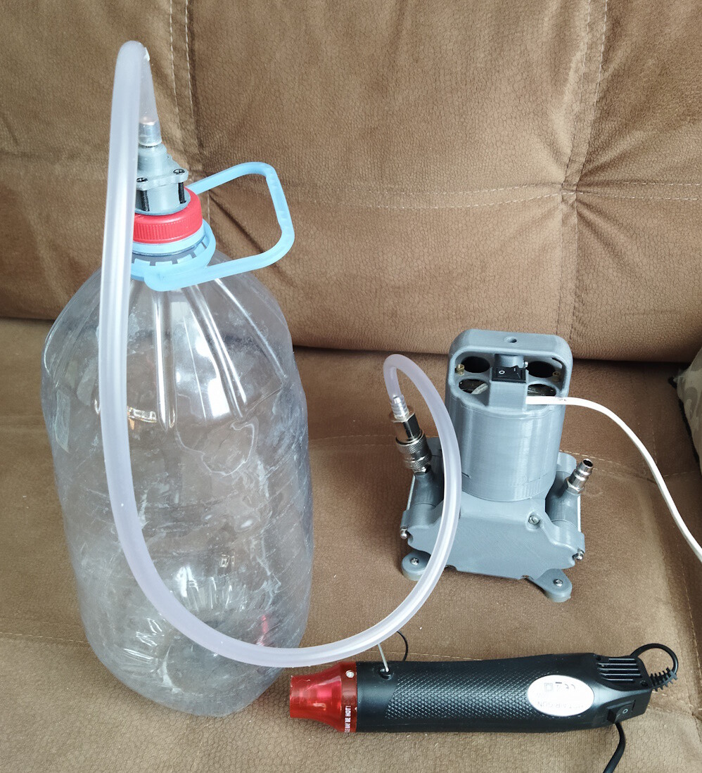

Для этого и сделал ниппель, дабы компрессором раздувать бутылку для прогрева феном.

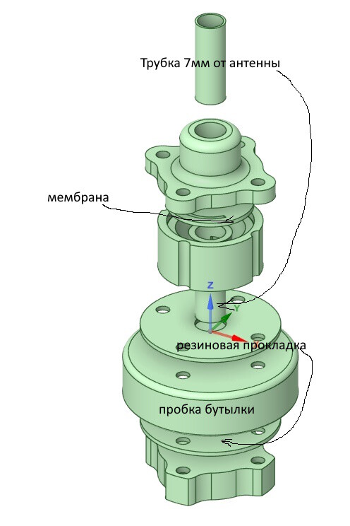

Конечно можно сбегать в автомагазин и закупить колесных ниппелей, но они как то некрасиво инсталируются в пробке бутылки, и надо все густо заливать термоклеем, иначе пропускает воздух. И ваще, накой тогда нужен принтер, если за простейшей вещью бежать в магаз?!. У меня разборная конструкция, дабы при повреждении пробки, было просто перекинуть на другую, и продолжить работу.

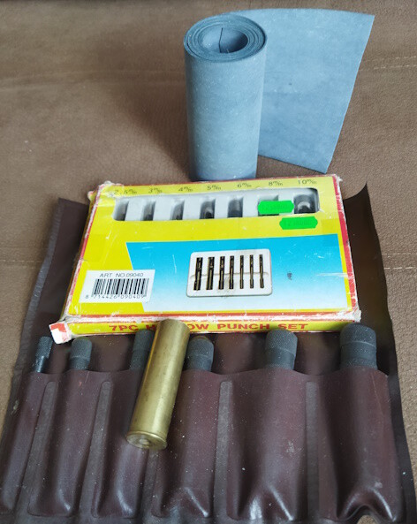

Держит воздух при отключении компрессора в течении часа, хотя и минут достаточно для этих целей. Так как пробки бывают разные, то и ниппелей желательно напечатать несколько, это недорого, 4 с небольшим метра филамента, 4 винта и вплавляемых гайки и час времени и вот оно, щастя!;-) Размеры делал из расчета упрощения изготовления мембраны клапана. Имеется 2 разных комплекта высечек и латунная гильза для высечки основного круга клапана.
Вроде все, критикуйте... СТЛки вот: ниппель
