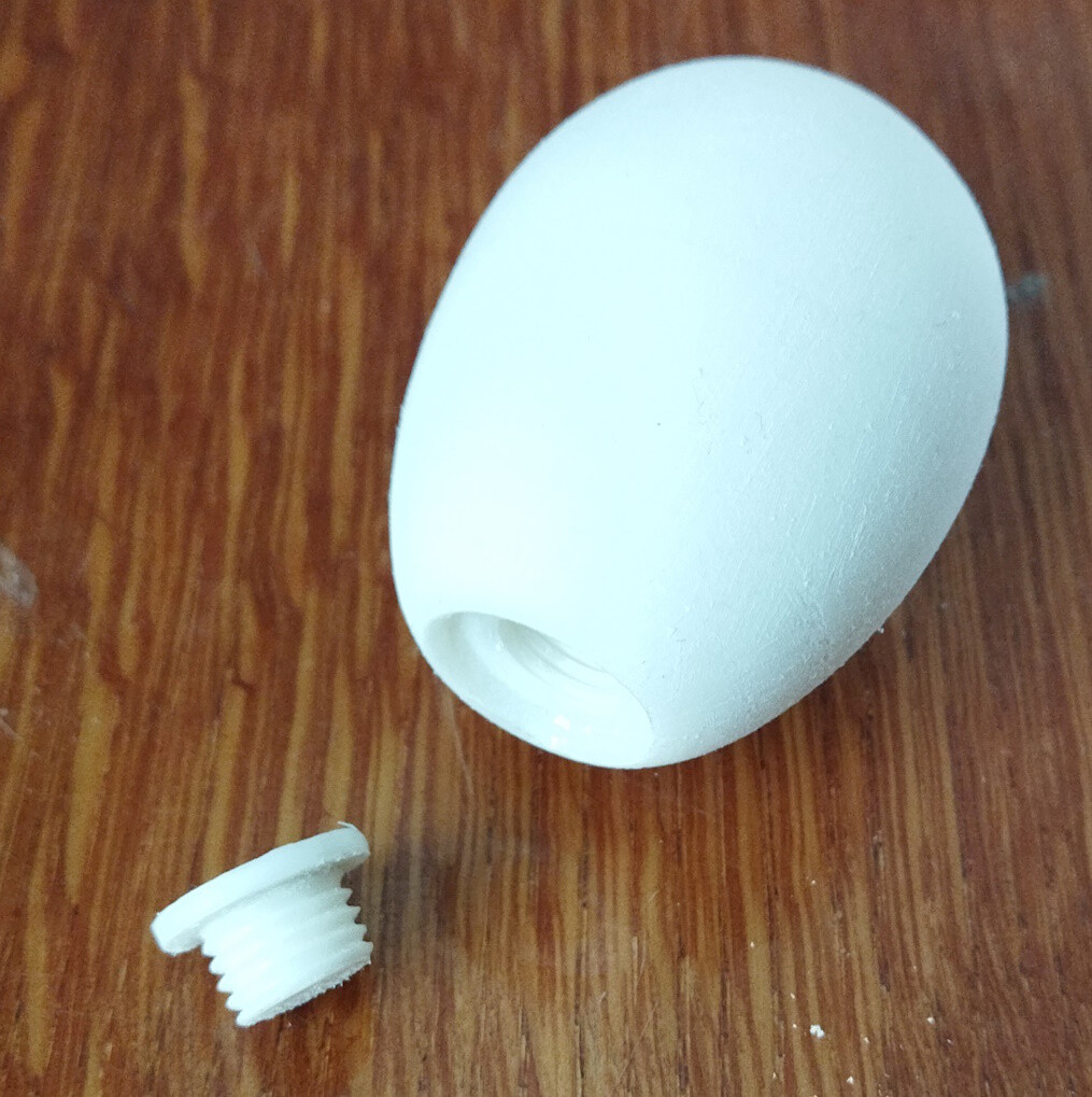

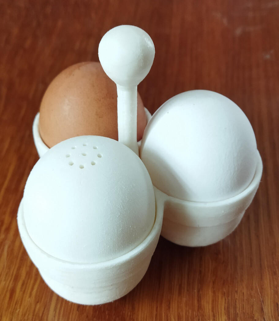

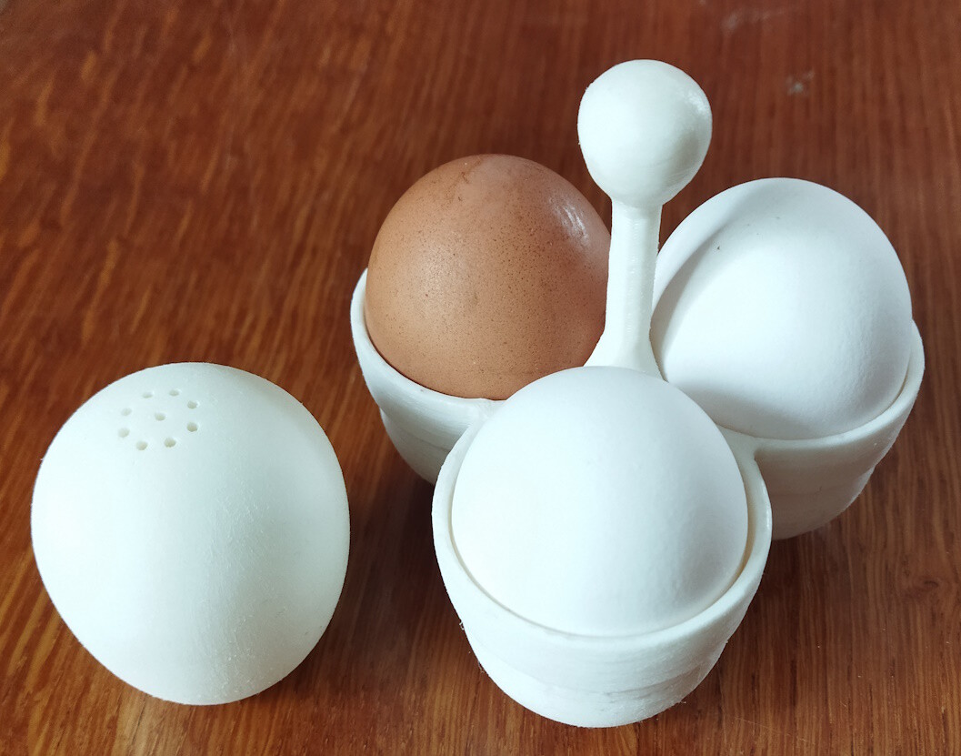

Любителям яиц всмятку.
Представляю вашему вниманию подставку для 3 яиц, или 2яиц и солонку, или просто для трех солонок, если не любите яйца, их можно распечатать в разных цветах, соответствующих цвету содержимого.

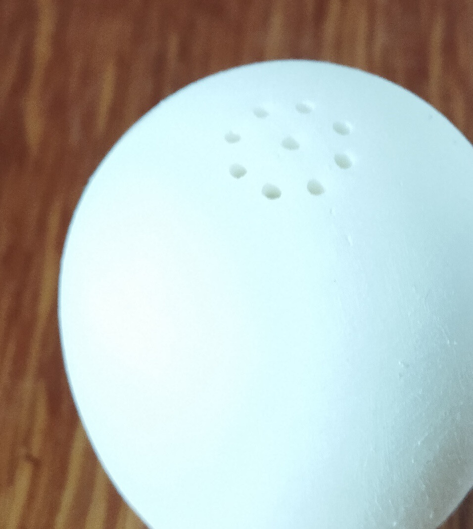

С яйцом пришлось помучиться, ибо не удалось распечатать без поддержек, которые весьма круто загадили изделие. Пришлось из 2 неудачных склеить одно нормальное и вклеить резьбовые вкладыши, с резьбой нарезанной плашкой и метчиком М12х1,5. Вроде неплохо получилось....
Чертить яйцо в ДСМ тоже непросто, пришлось поизвращаться, а потом своими "корявками" доводить до совершенства. Может у вас, в любимых прогах есть спец "верстаки" для рисования яиц? Сейчас продумываю для печати приборчик, для вскрытия готовых яиц. Дома есть такой китайский, делает круглое ровное отверстие, как раз для чайной ложки. Вот и всё, вроде все рассказал, можно критиковать.... STLки тут: подставка с солонкой
