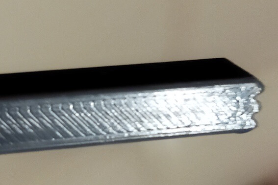

Я. как и многие коллеги по печати, люблю АБС за его механические свойства. Очень просто склеиваются сложные изделия из кучи простых, легкая постобработка. Всегда в качестве клея использовал раствор прутка в ацетоне, а после ошкуривания, ацетоном заглаживал поверхности, правда часто оставалась некая седина от ацетона, что удалялось прогревом феном. Но вот сегодня, зачищая детали модели, просто, эксперимента для, вместо ацетона, на велюровый тампончик налил 646 растворителя. Результат потряс до глубины души! Изумительная глянцевая поверхность, как будто печаталось ПЕТГом.
Мгновенно высыхает. Пробовал пульверизатором брызгать, тоже отлично, для склеивания межвиткового самое то. Кстати ацетоновую седину снимает мгновенно. А как клеит! Случайно коснулся другой детали и фсьо, прицепилась, зараза... Возможно это открытие только для меня, и все давно на ацетон положили нескажучто, нудык панамка свободна, накидывайте... Кстати, ацетон сейчас трудновато найти, наркошня поганая подмочила репутацию продукта, а 646 лежит везде, беринехочу!
