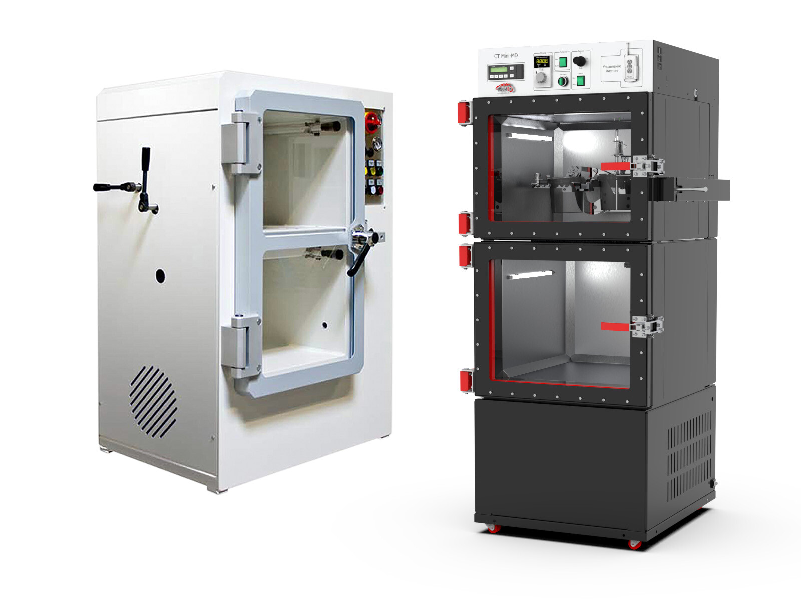

Красный флаг 1. Двигатель миксера — в рабочей зоне (вакуумной камере)
Суть проблемы: Двигатель привода миксера — самый нагруженный узел машины. Он длительное время перемешивает вязкие компоненты в условиях вакуума. Любой электродвигатель греется при работе под нагрузкой.
В обычных условиях тепло отводится окружающей средой — воздухом. В вакууме теплу рассеиваться некуда. Нет конвекции, нет теплоотвода. Двигатель перегревается — и выходит из строя.
Почему это не сразу заметно: потому, что проблема проявляется не сразу и не на всех материалах. Если полимер жидкий, нагрузка невысокая, смешивается быстро - двигатель не успевает перегреться. Проблема проявляется через месяцы реальной эксплуатации с густыми полимерами, когда машина работает по 6–8 часов в день.
Как проверить: Спросите: «Где расположен двигатель привода миксера — внутри вакуумной камеры или снаружи?» Если внутри — это конструктивный недостаток.
Красный флаг 2. Коллекторный двигатель вместо бесколлекторного
Суть проблемы: Коллекторный двигатель дешевле, но его щётки стираются. В условиях регулярной работы (несколько часов в день) замена щёток потребуется раньше, чем вы думаете. Вы хотите этим заниматься, платить за замену двигателя или хотите, чтобы машина продолжала работать на вас? Бесколлекторный двигатель не имеет щёток — и, соответственно, не имеет этого узла износа.
Как проверить: Спросите тип двигателя. Бесколлекторный (BLDC) — хороший ответ. Коллекторный — красный флаг для интенсивной эксплуатации.
Красный флаг 3. Нет защиты от полимеризации материала в миксере
Суть проблемы: Если оператор ошибся с пропорцией компонентов, превысил время жизни полимера или использовал материал с истёкшим сроком — полимер начинает твердеть прямо в миксере во время смешивания.
Миксер продолжает вращаться. Вязкость растёт. Крутящий момент на валу увеличивается. Что дальше?
Плохой сценарий: Никакой защиты нет. Двигатель пытается провернуть затвердевающий полимер — и ломает либо вал, либо двигатель, либо крепление миксера. Ремонт — дорогой и не гарантийный.
Хороший сценарий: Изготовитель предусмотрел предохранительный механизм. Два варианта:
1. Срывная муфта на оси смесительного элемента — при превышении крутящего момента ведущий вал отсоединяется от смесителя, и двигатель работает вхолостую.
2. Электронная защита — контроллер фиксирует перегрузку и выключает миксер.
Как проверить: Задайте вопрос прямо: «Что произойдёт, если полимер затвердеет в миксере во время работы?» Если менеджер затрудняется ответить или говорит «такого не бывает» — это красный флаг. Такое бывает.

Красный флаг 5. Рабочая зона из чёрного металла с окраской
Суть проблемы: Полимер неизбежно попадает на стенки рабочей зоны — подтёки, брызги, капли. Это не дефект технологии — это нормальная работа.
- Нержавеющая сталь: полимер удаляется легко и без следа. Машина выглядит аккуратно годами.
- Окрашенный чёрный металл: полимер удаляется вместе с краской. После нескольких месяцев эксплуатации рабочая зона выглядит неопрятно. После года — требует перекраски. В условиях вакуумной камеры перекраска — это не просто косметика, это возможное нарушение герметичности.
Как проверить: Спросите какой металл рабочей зоны. «Нержавеющая сталь» — хороший ответ. «Окрашенный металл» — красный флаг.

Красный флаг 7. Маленькие смотровые окна или плохая освещённость
Почему это важно: недостаточный обзор рабочей зоны литьевой машины — это кажется мелочью при покупке. Но когда вы работаете с машиной по 8 часов в день — возможность видеть, что происходит в рабочей камере, критически важна. Вы контролируете процесс дегазации, смешивания и заливки визуально. Без хорошей обзорности — работаете вслепую.
