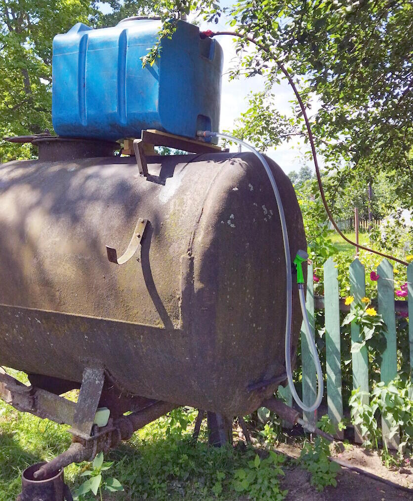

Как говорят "дорога ложка к обеду" и добавлю - а душ к жаре... ;-) Нынешняя жара просто заставила принимать меры для хотя бы небольшого облегчения своего самочувствия и подвигла на создание временного душа. Временного потому, что есть баня, топить которую не очень хочется... А так, спадет жара и душ уйдет в "зимнюю спячку" Итак, что сделано: 1. Расчистил крышку большой бочки от торчащих на ней железяк, дабы ложилось дно пластиковой двухсотлитровки,

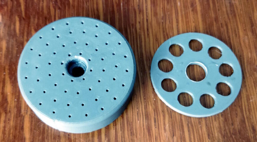

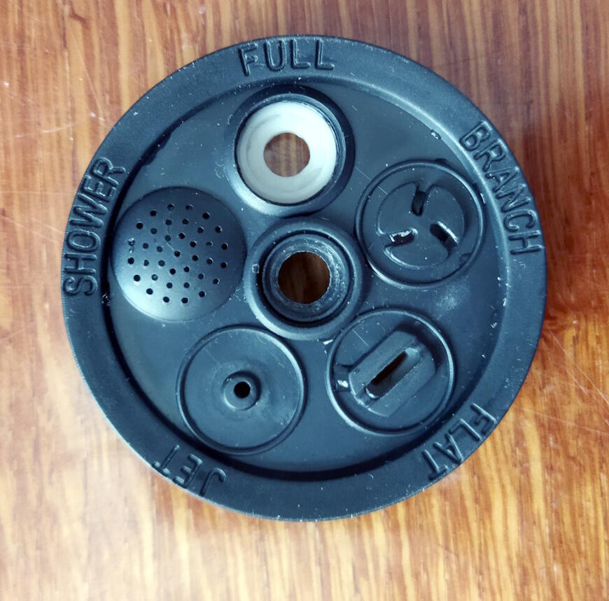

2. Приварил опору для второго конца этой бочки. 3. Купил самый дешевый поливальный пистолет и напечатал ему новую сетку-распылитель,
ибо старый предназначен для воды с напором от водопровода или насоса,

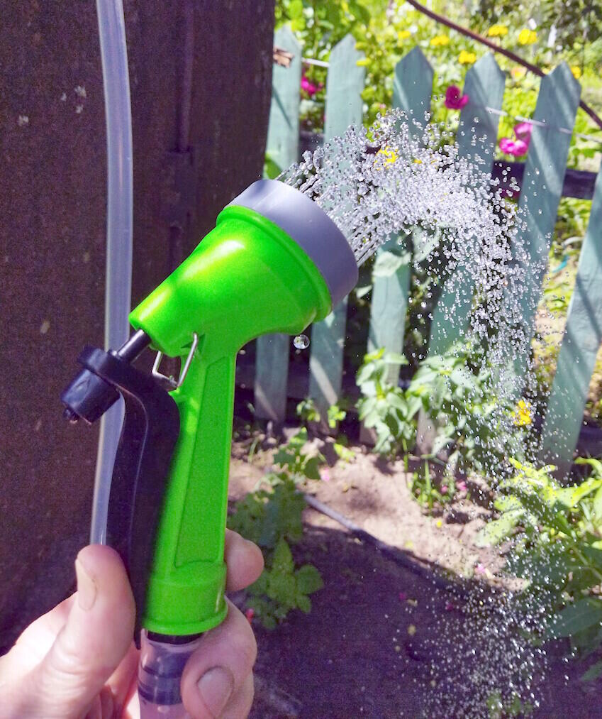

а у меня только высотный напор. Можно было использовать шланг с лейкой и от обычной ванны, но на них обычно нет крана на конце, а здесь важна экономия воды так как канализации нет и использованая вода просто растекается по сторонам и сделает болото с комарами, да и теплая вода нагревается солнцем и доливать надо ледяную, а закрывать краном на бочке неудобно и не все пользователи тупо до него доберутся, высоко. А так нажал на клапан на лейке и лови кайф, а надо намылиться просто вешай лейку на бочку и делай, что хотел...
Для наливания душевой бочки есть верхний ввод, к которому подключен шланг с быстросцепкой для подключения магистрали от скважины. А вода там очень холодная, 56 метров глубина все таки... Вот STL ки: Душ
