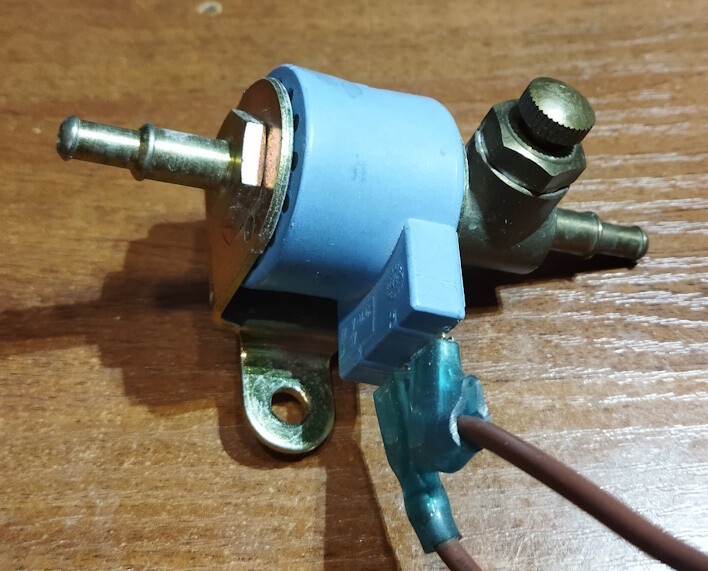

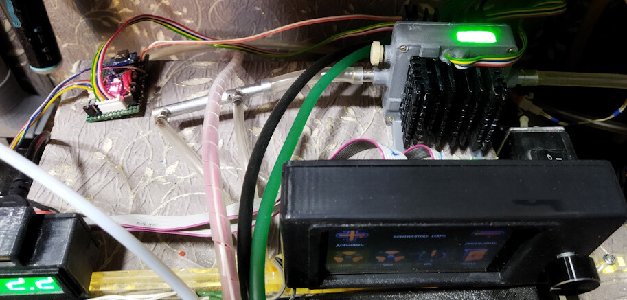

Сервомоторный регулятор точечного обдува, к сожалению издох...:-(. Причина в нестабильности сигнала ШИМ регулирования кулера обдува, в результате чего сервомотор все время дергался возле точки регулирования и, вследствии этого, пластиковый редуктор "приказал долго жить". Опять занялся поисками дешевого электромагнитного клапана и нашел, маленький китайский соленоидный клапан на 3-6 вольт. Попробовал и автомобильны, газобалонный.
Работает отлично, но дорогой, собака... Повозился со схемой, ибо свистопляска ШИМа и на этом вылезла, но поборол эту пакость и показываю обществу изделие вставшее в опытную эксплуатацию.

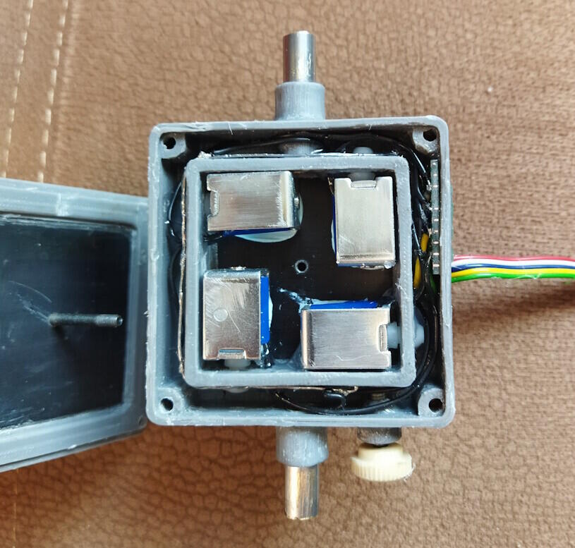

Итак, есть 5 ступеней регулировки, одна, регулируемая винтом, без клапана. Врубается при появлении ШИМ сигнала на входе и включает компрессор, который обдувает модель при малых процентах обдува. Остальные ступени последовательно подключаются паралельно по мере надобности, которую определит слайсер.

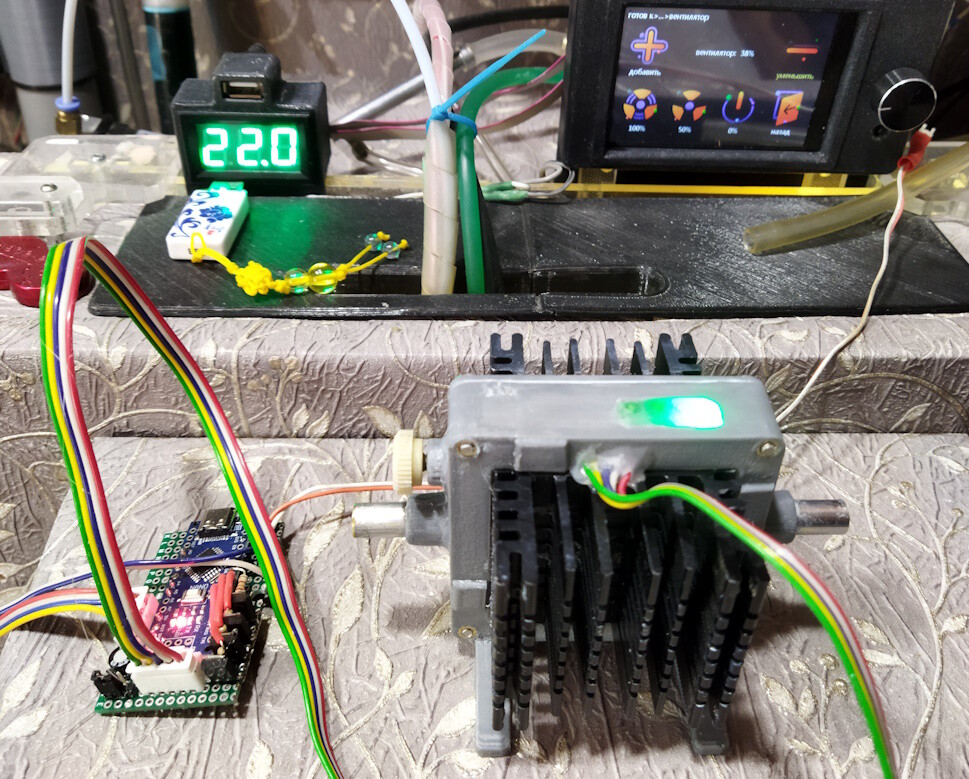

Соленоидные клапана греются до 65 градусов за час работы, что мне ни разу не понравилось, поэтому, имея целую коллекцию разных радиаторов, подобрал парочку "вкусных" и поместил между ними через термопасту соленоиды.
В результате, без потока воздуха нагрев совсем не страшный, а при проходе воздуха в работе и вообще еле теплый... Поработаю пока с не обустроенной регулировкой,
потом сделаю красиво... Вроде всё рассказал, спрашивайте, критикуйте если заинтесовал.....
