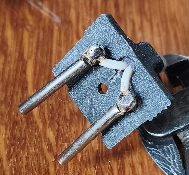

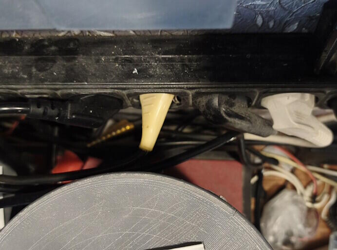

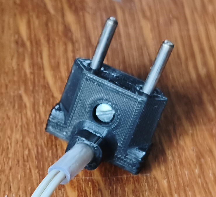

Продолжая борьбу за пространство на рабочем столе, нашел способ выиграть пару сантиметров. Вот болтогайкотека, вращаться которой мешает прямая тонкая вилка, своим хвостом упирающаяся в крутящуюся дивайсину.

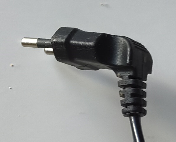

Если вилку согнуть, как у телеков Самсунга,

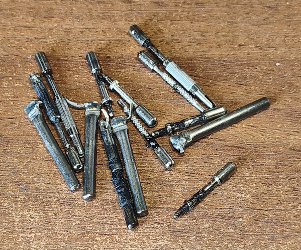

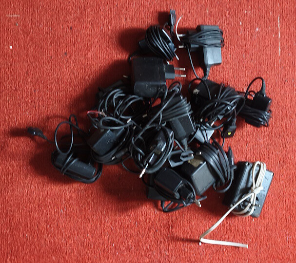

то цепляться будет не за что, а это и есть цель моей работы. Конечно такое наверное и купить можно, но вы знаете, мы не такие... Главное в вилке это штырьки -контакты (папы), а доноров их вокруг полно. Это кучи зарядок от всевозможных телефонов. калькуляторов и т.п... Достать стержень очень просто, надо его нагреть горелкой и он вылазит как из пластилина.

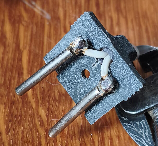

В представленном вам изделии применены штырьки от советских калькуляторов. Они достаточно длинные , нет пластиковых ошейников и под пайку проводов.

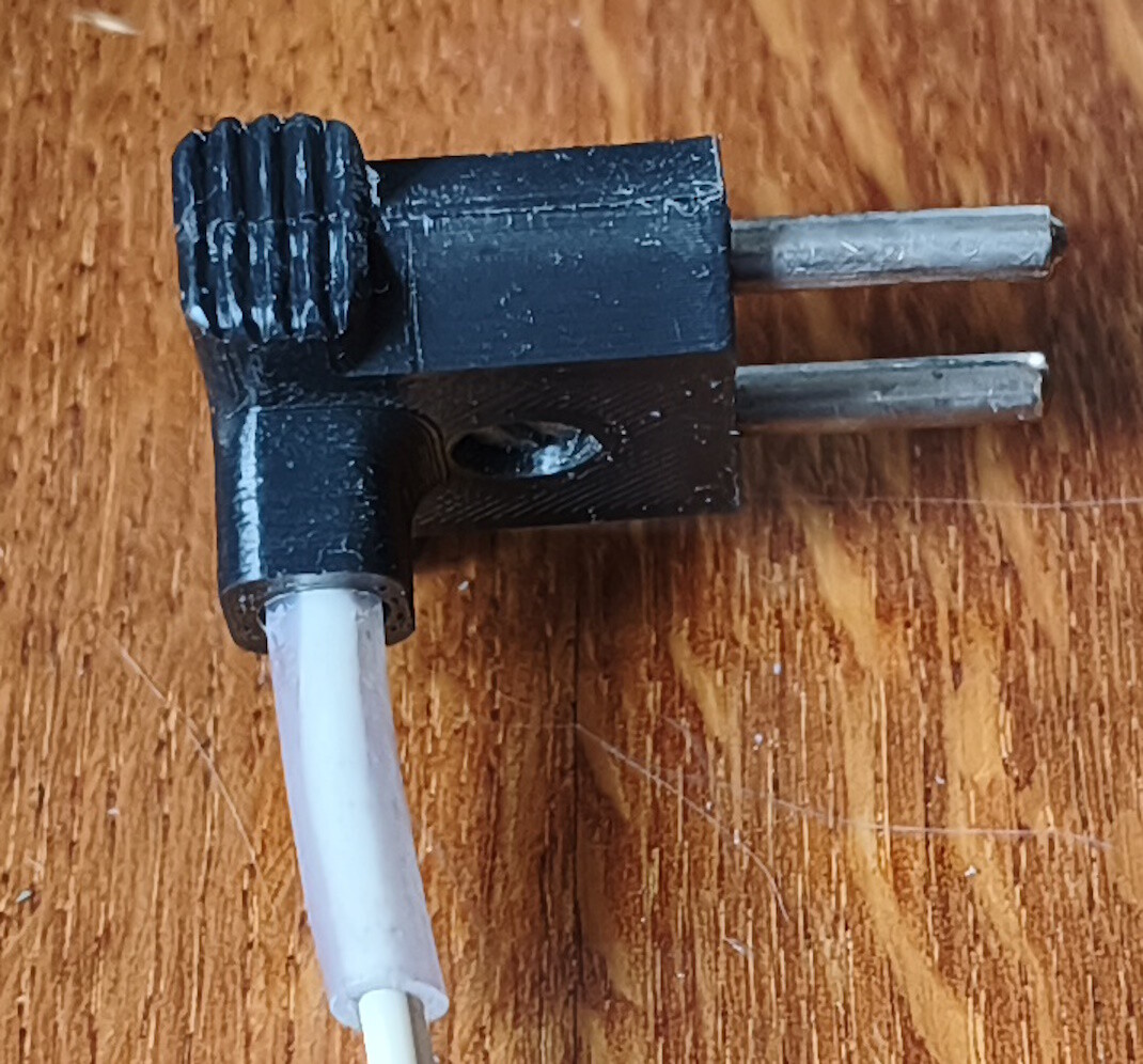

Кстати, может кто знает зачем эти вкладыши делаются? Мне думается металл экономят... Конструкция разборная, но, думается, можно не заморачиваться и просто склеить половинки. Фабричные просто отливают на проводе, и это совсем не напрягает. Для защиты от резкого, грозящего обломом проводков, перегибания на входе в вилку, использовал силиконовую трубку.
Печатается все около часа. А выдергивать из розетки за "уши" с насечкой просто кайф... Вот и все вроде. СТЛки вот: вилка Жду вашей разнообразной реакции или просто поп..деть ;-)...
