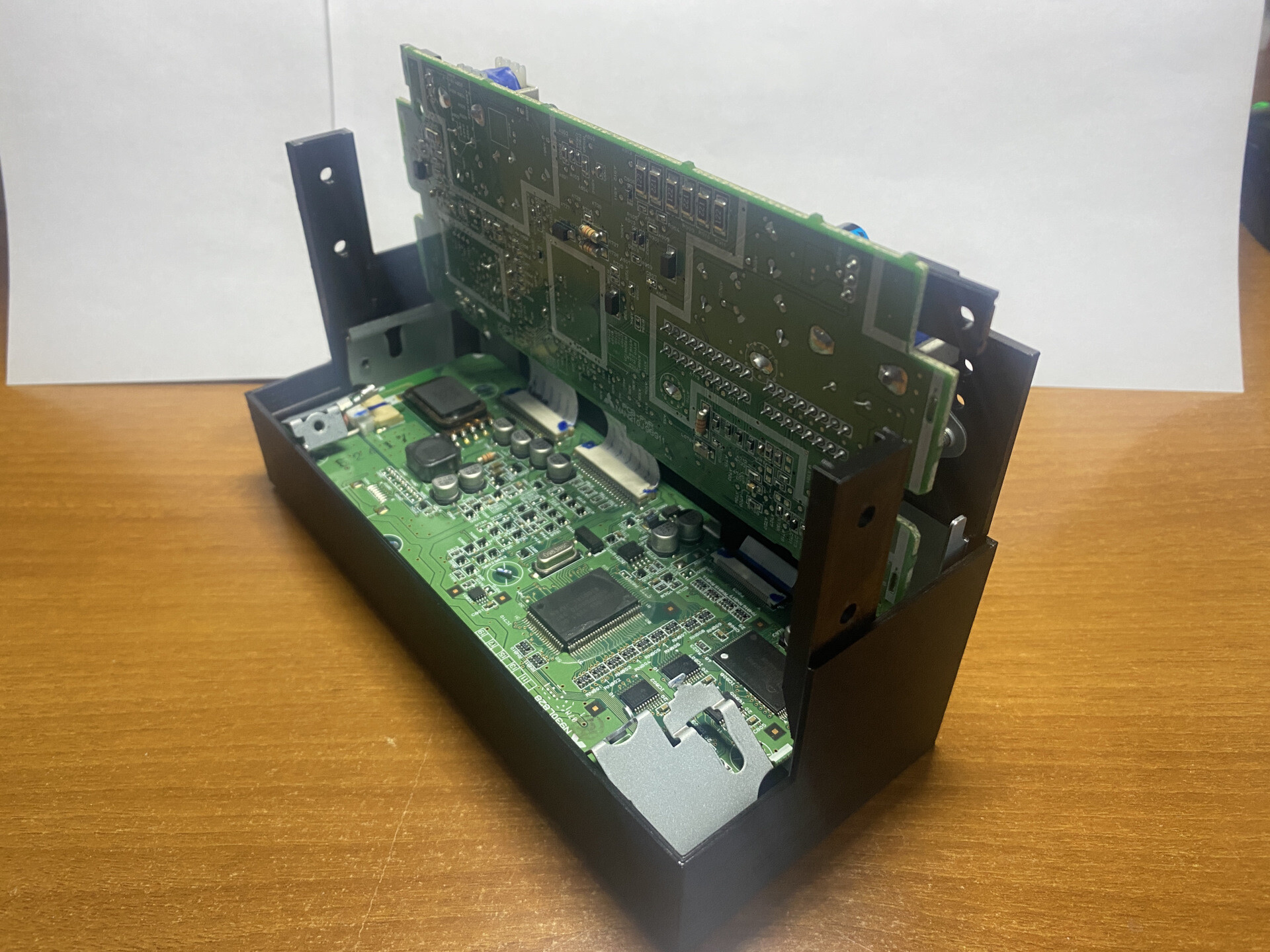

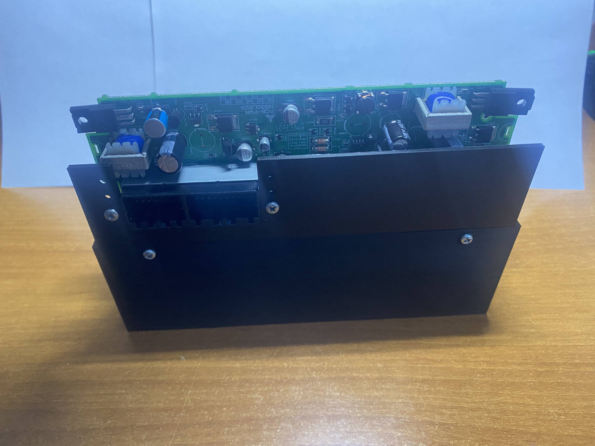

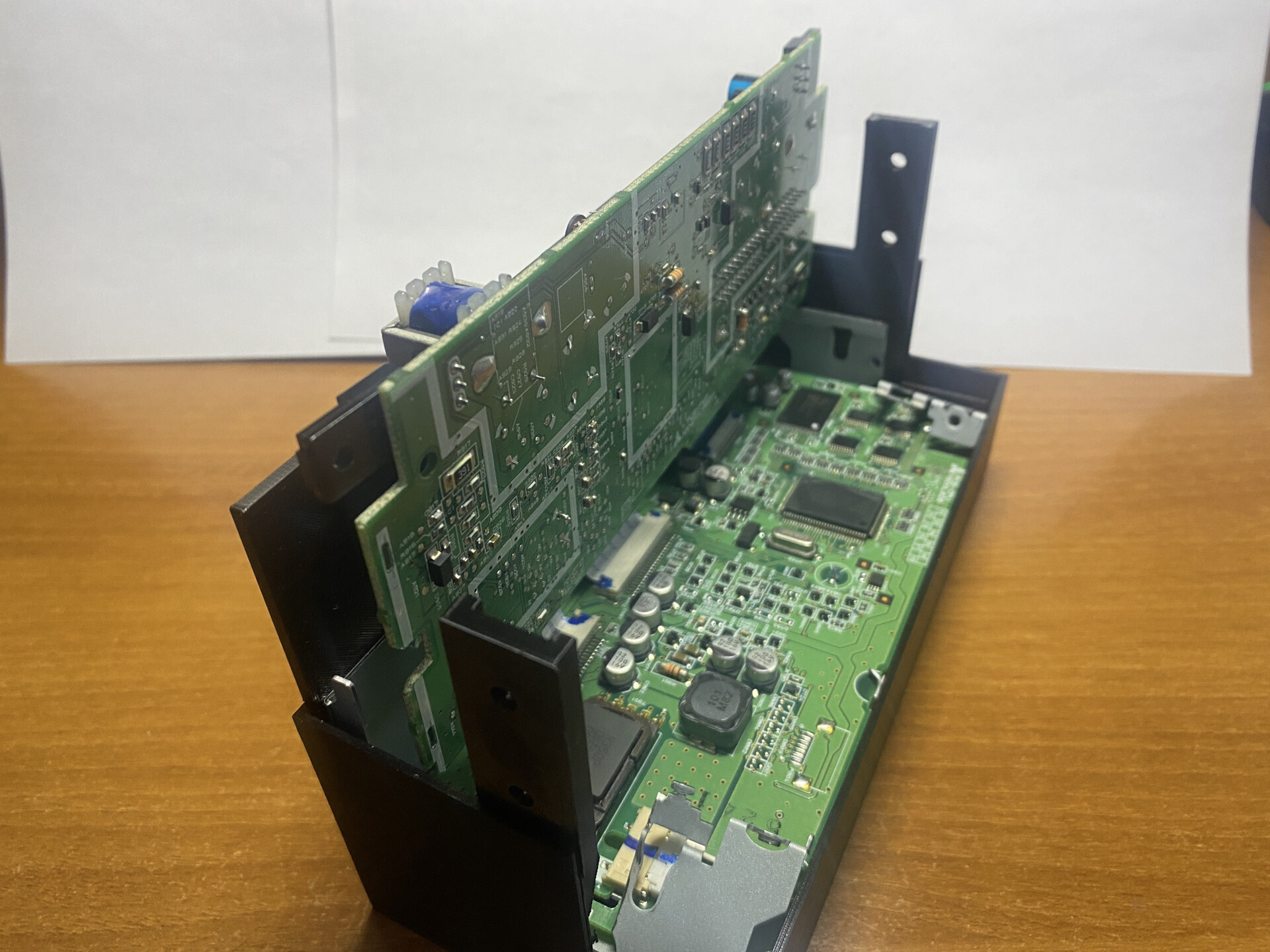

Всем привет, кратко напомню какой ужас рукожопного 3d моделирования хочу обсудить во второй раз/ Несколько раз вносил правки в первую версию, вносил обратную связь от редких отправленных моделей, и решился сделать полноценную вторую версию с блек джеком и шл.... с крепежом для второй платы БК и крепления всего этого добра к машине (уж точно не знаю как работают данные "уши" вносил по просьбам трудящихся)

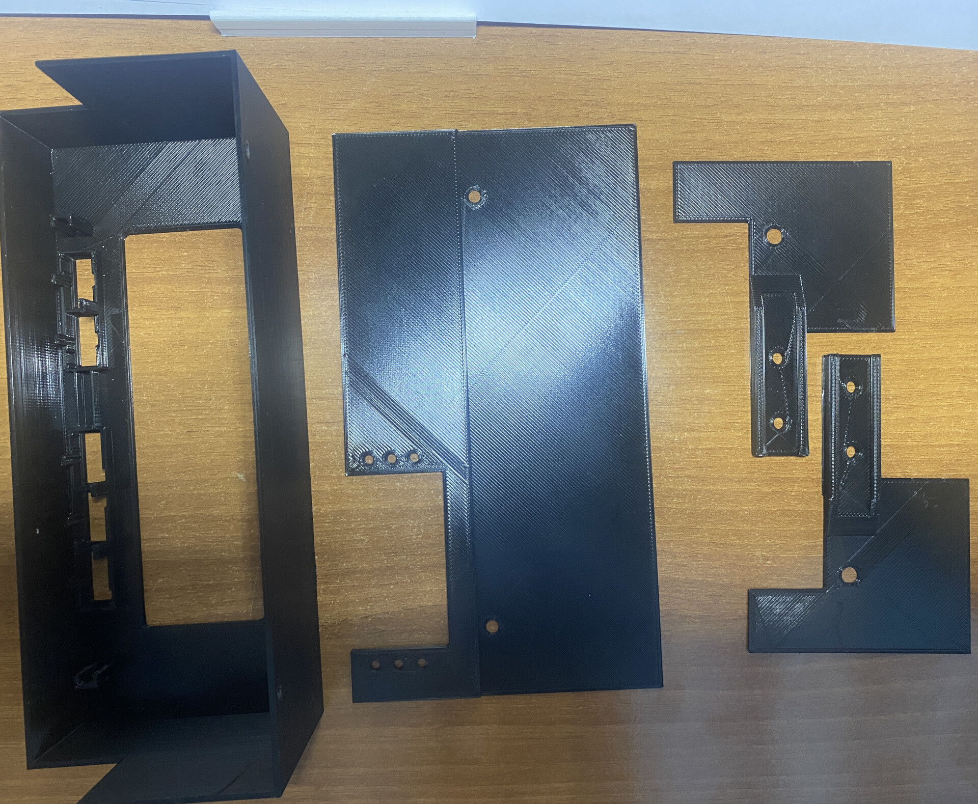

К первоначальной рамке почти сразу в версии 1.1 были добавлены тонкие пластинки с печатью поперек, чтобы стенка не разваливалась по слоям, с колхозингом под супер клей. В итоге верхняя доп. пластина эволюционировала в полноценную деталь с держателем под вторую плату, которую мы поворачиваем под 90*, а боковые получили те самые уши.
и вот уже 2 года нет изменений и движения по проекту, банально нету времени, да и откровенно говоря нету идей что можно улучшать пользуясь простым FreeCad на уровне 2 курса Компаса в институте 10 лет назад , сейчас этот долгострой выглядит так:
Тестовая модель из PLA, тапочками кидать ниже в комментарии
