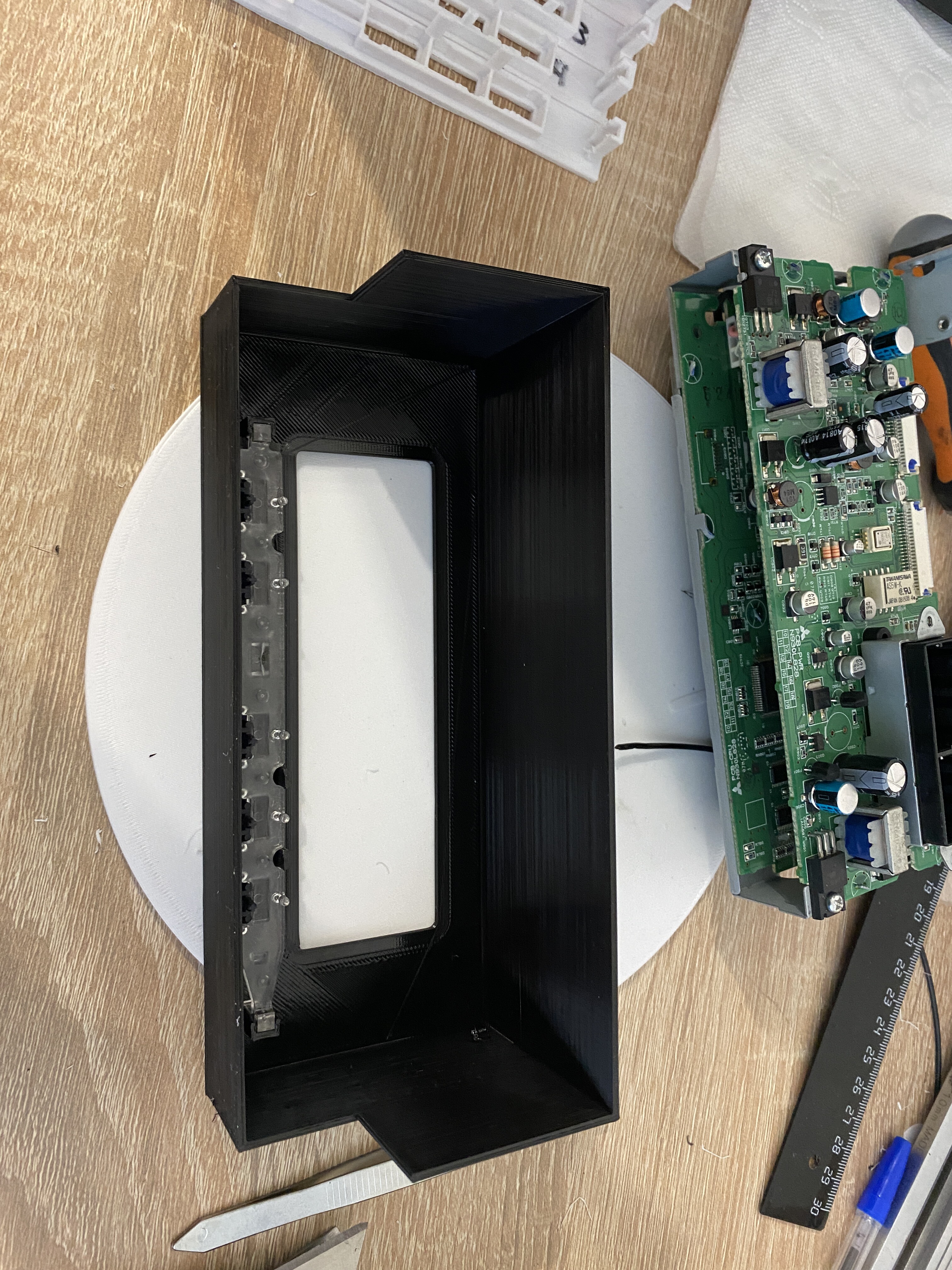

С самой покупки принтера, меня одолевали друзья и знакомые на тему "сделал вот такое вот", много по мелочи за кадром, так как не имеет смысла, но на первый по большой (по моим меркам) проект, обзор выложить стоит.
Имеем бортовой компьютер от mitsubishi l200 4 поколения, он же синий БК, он же 5-ти кнопочный БК.
Штатно стоит сверху торпедо занимая 2 Din, куда все пичкуют красивый мафон с дисплеем, БК же либо выкидывают из схемы, либо колхоз.

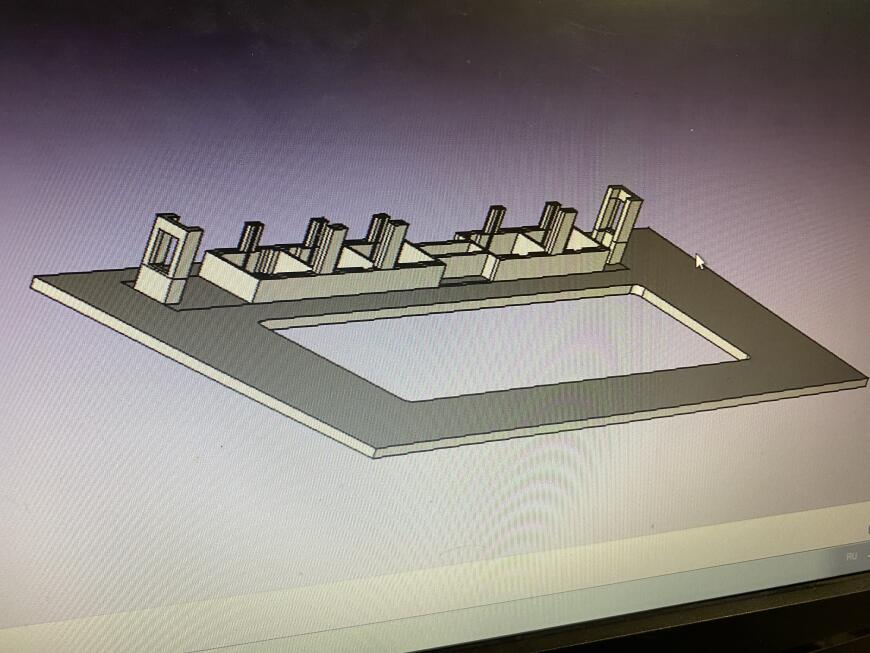

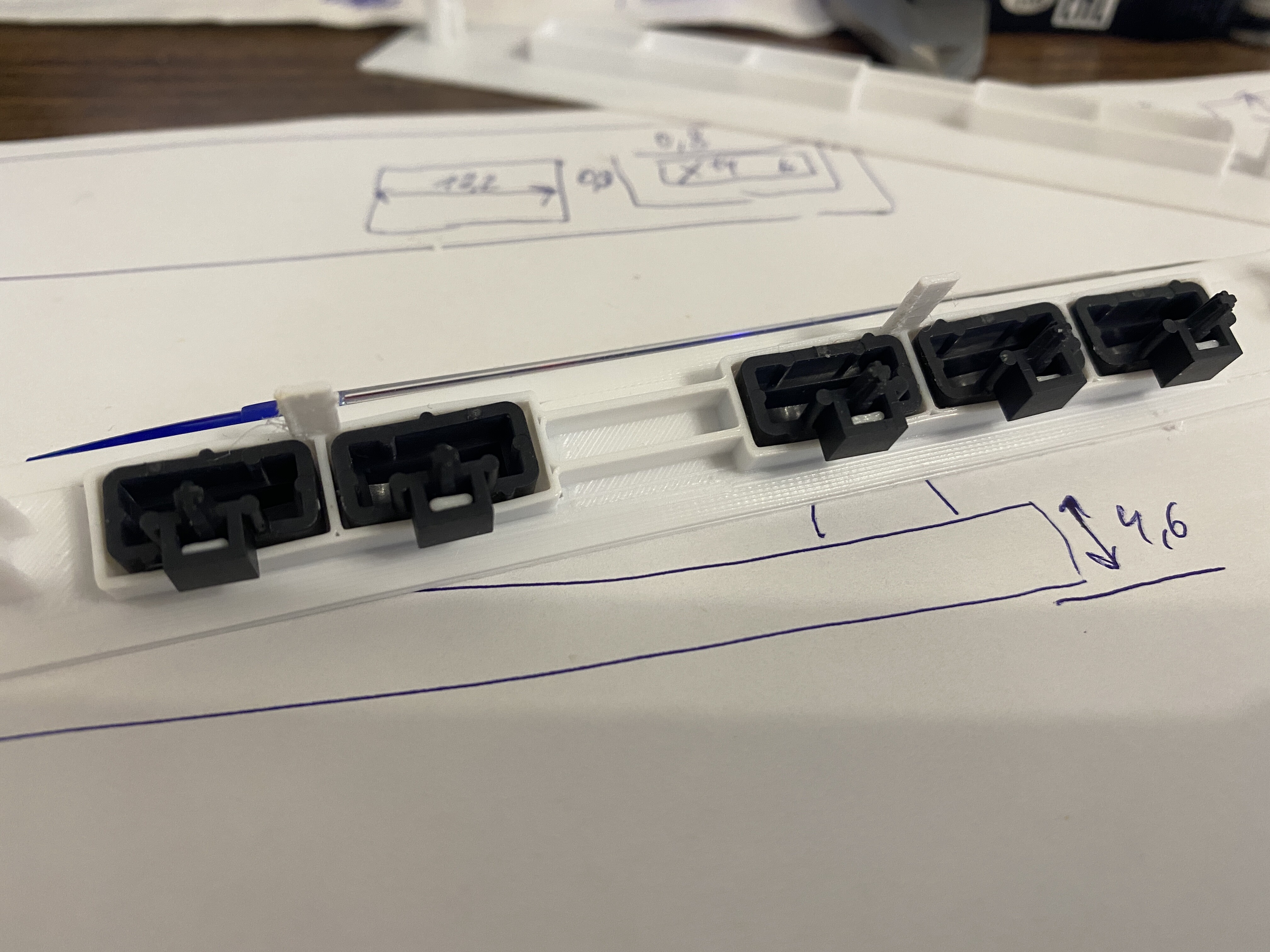

С L200CLUB прислали бк, на опыты, в свободное время, была скопирована модель, урезана до минимально возможных размеров в 1,5 дина, так как плата с кнопками управления имеет размер 73мм, получилось переходник с такой "висящий губой" но в данных задачах вполне приемлемо. Самое долгое заняло детальное копирование под штатные кнопки и механику их работы.
Вторую плату мы снимаем и располагаем под 90* от ее первоначального состояния, и добиваемся вылета БК из дина всего 28мм
тестовая деталь имеет некие деффекты, не критичные для замеров на натуре. Рабочая модель будет после примерки, модель коммерческая, STL выкладывать не буду
Пластик черный PETG от FD, температуры 235/75
