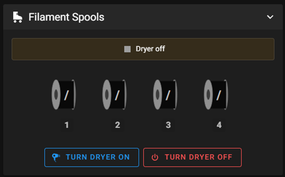

    На данный момент реализация веб-интерфейса в разработке, но уже сейчас есть модуль для Mainsail, в котором можно управлять сушилкой, устанавливать цвет и тип филамента (а именно на основании этих данных работает функция «Бесконечная катушка»), загружать пластик по нажатию на соответствующий гейт.
    Для установки необходимо заменить содержимое каталога /usr/data/mainsail на содержимое из архива https://t.me/ERCFcrealityACEpro/21334/54658
    После чего выполнить в консоли команды:
chmod 755 -R /usr/data/mainsail
/etc/init.d/S50nginx restart
    После этого в Mainsail появится соответствующий раздел:

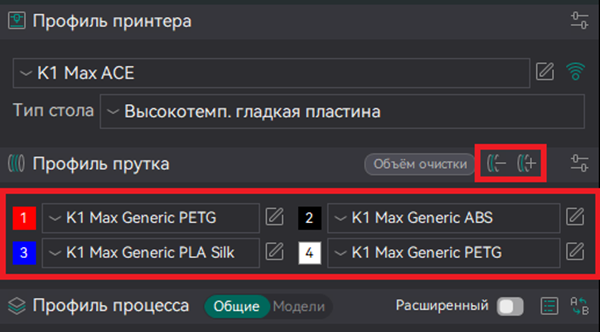

• Правки в Орке
    Добавление филаментов – здесь все просто, в слайсере мы должны добавить филаменты:

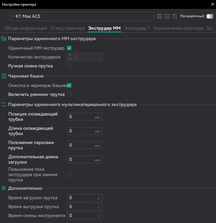

    Также в конфигурации мы должны указать, что работаем с одноэкструдерным мультиматериальным принтером:
Подключение Anycubic ACE Pro к Creality K1 Max - часть вторая (программная).
Все параметры выставляем в 0.

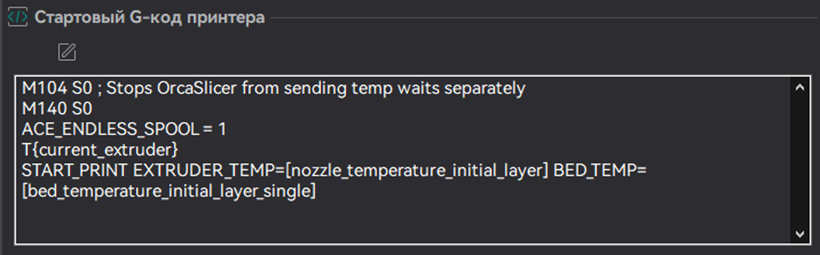

    В секции «G-код принтера» следующее:
В «start gcode»: ACE_ENDLESS_SPOOL = 1 и T{current_extruder}

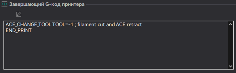

В «end gcode»: ACE_CHANGE_TOOL TOOL=-1

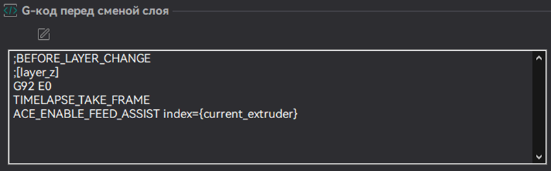

В «gcode перед сменой слоя»: ACE_ENABLE_FEED_ASSIST index={current_extruder}

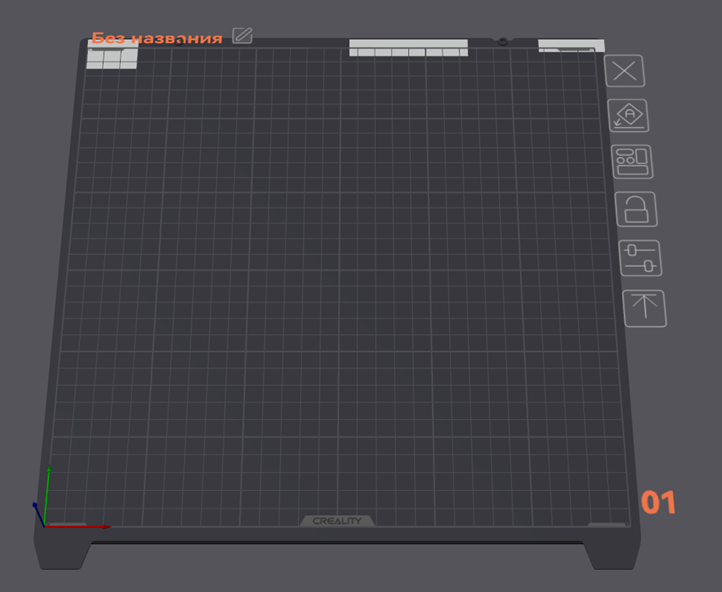

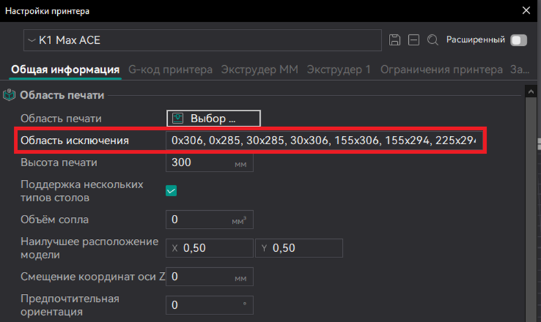

    И, пожалуй, последнее, что стоит добавить в слайсере – область исключения на столе из-за добавления депрессора ножа и сброса отходов:
    На столе в слайсере запретные области выделены светлым оттенком:
