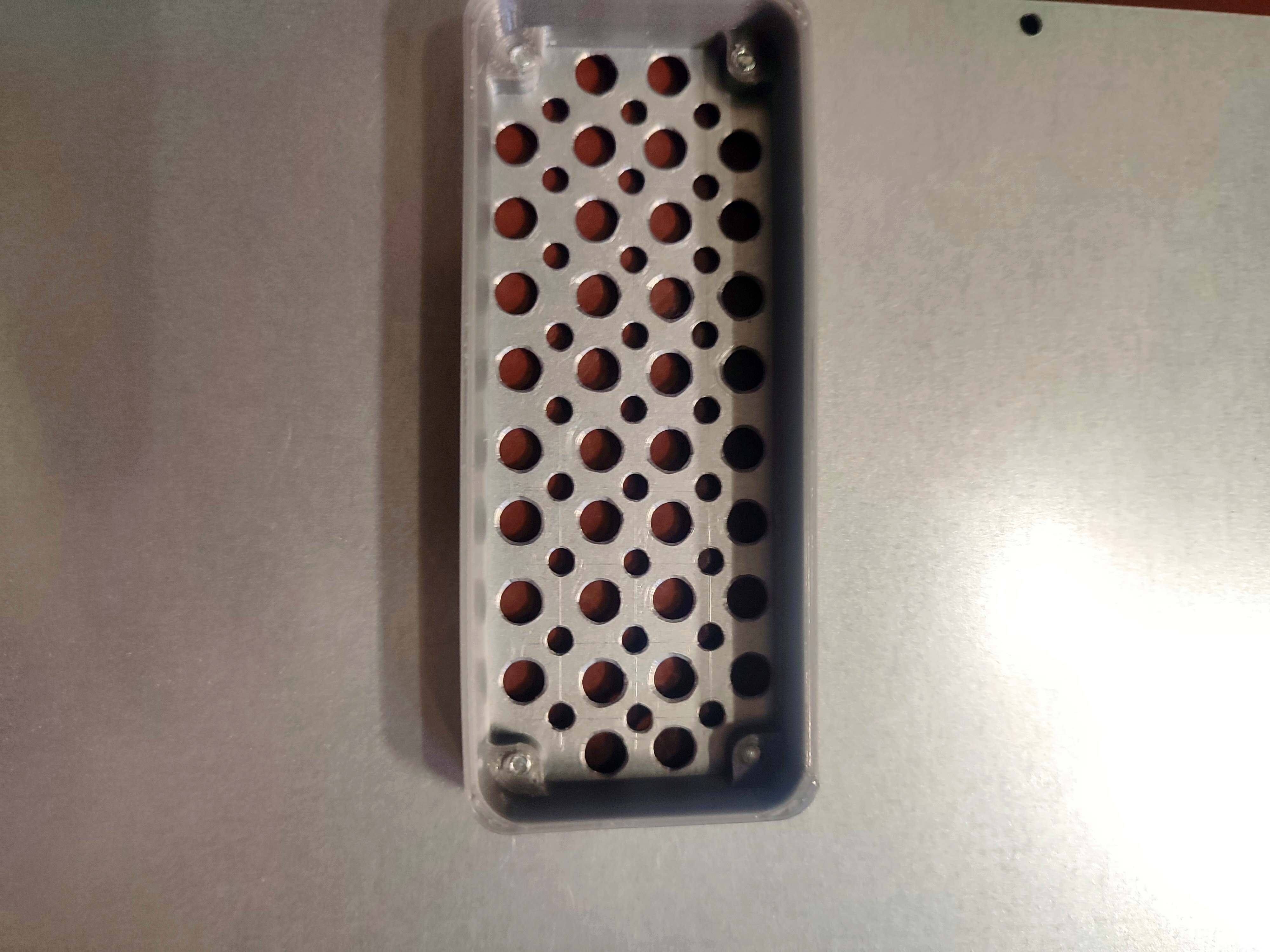

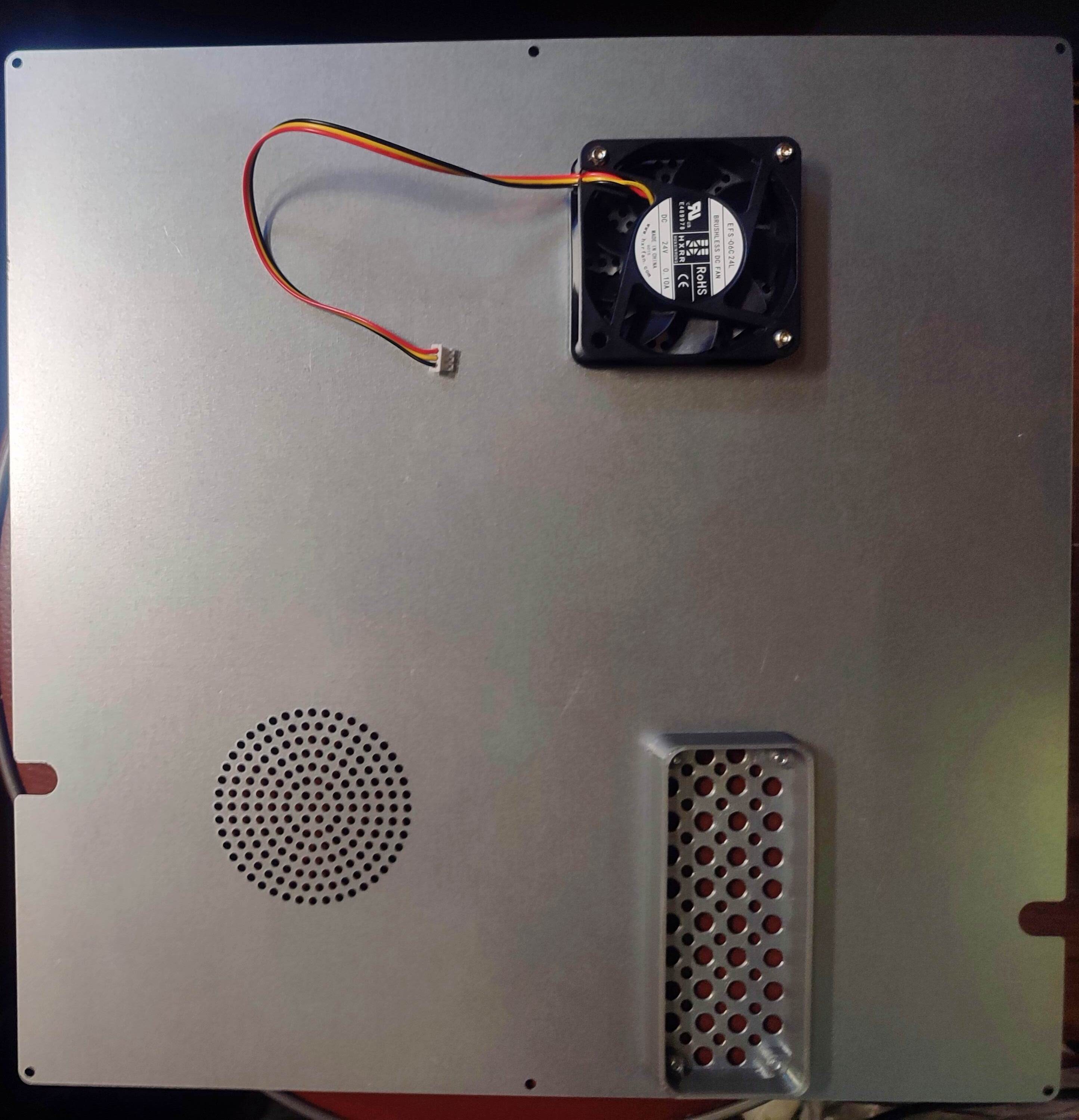

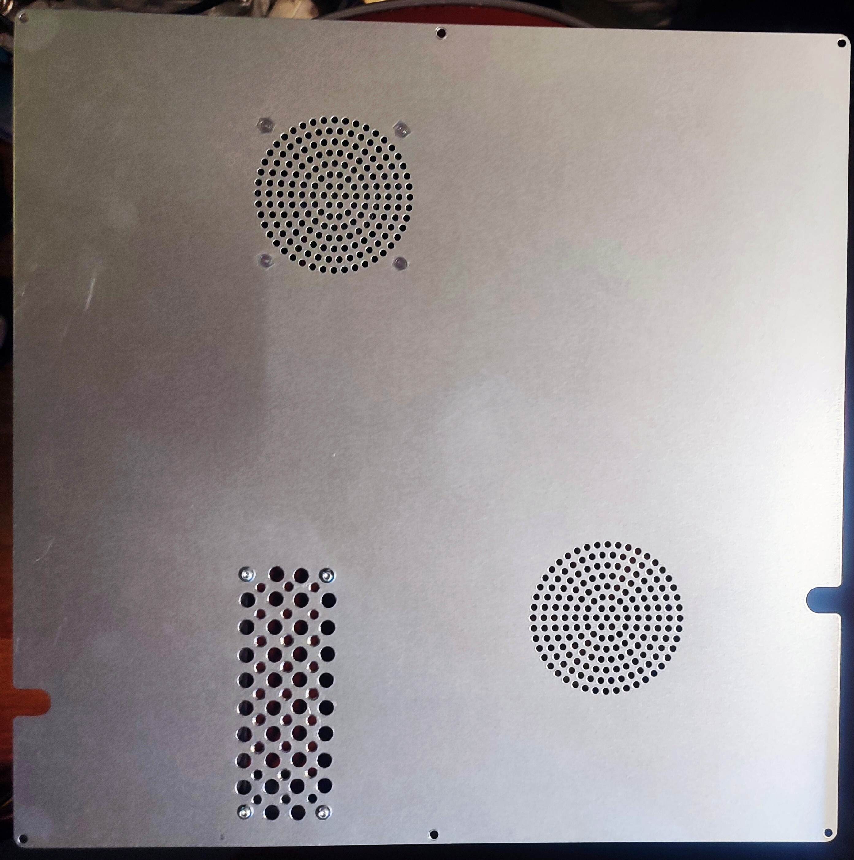

Купил недавно 3D-принтер "Creality К1 SE" и после недолгой эксплуатации выяснилось, что вентилятор блока питания создаёт при работе серьезный шум. При этом воздух нагретый в блоке питания выбрасывается в отсек электроники и никуда не отводится. Дальше этот нагретый воздух вновь затягивается вентилятором в БП ещё нагревается и так по кругу. Отсек электроники и всё, что в нем находится в результате нормально так нагревается. Решил исправить этот просчёт китайских инженеров.

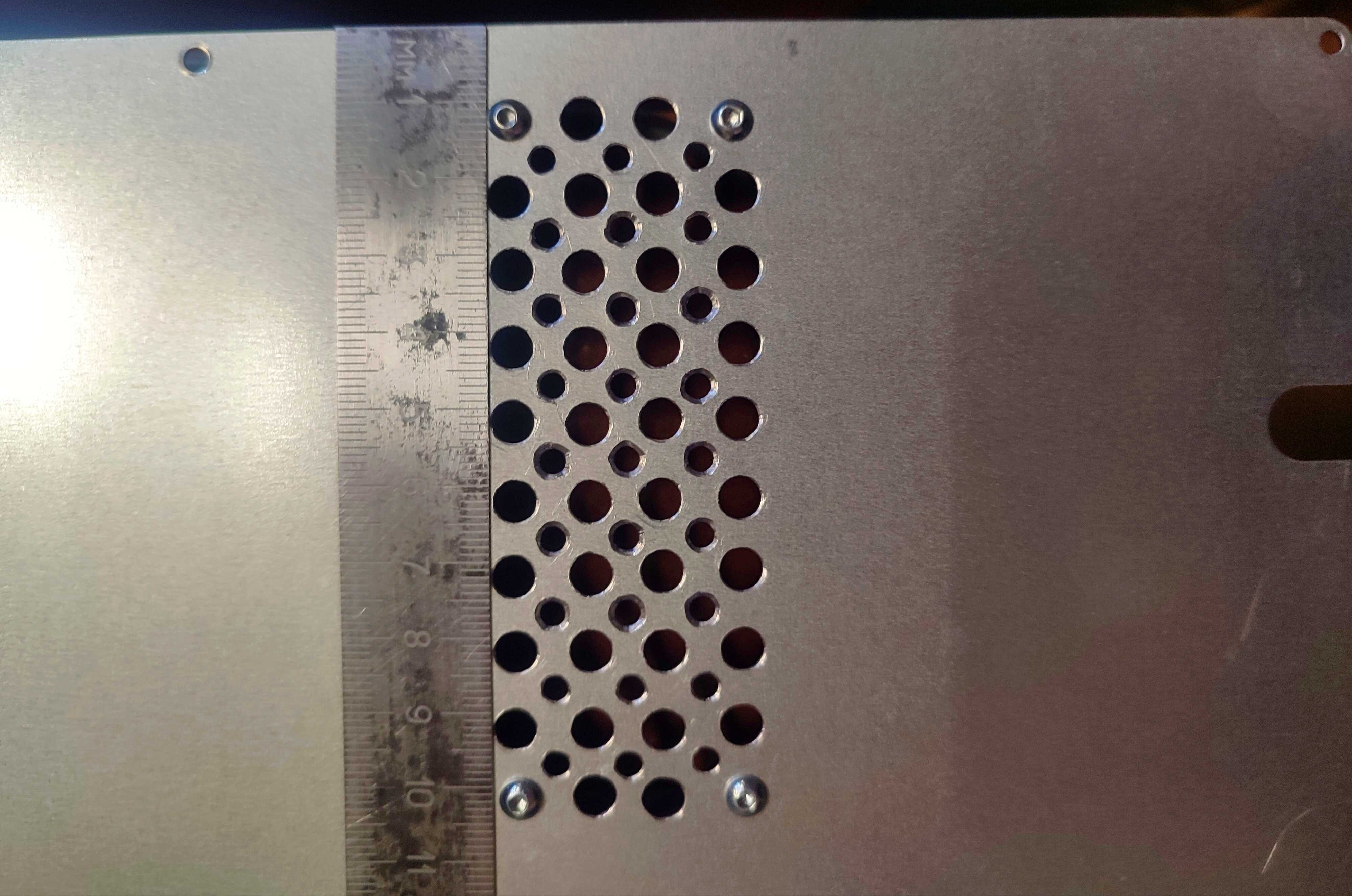

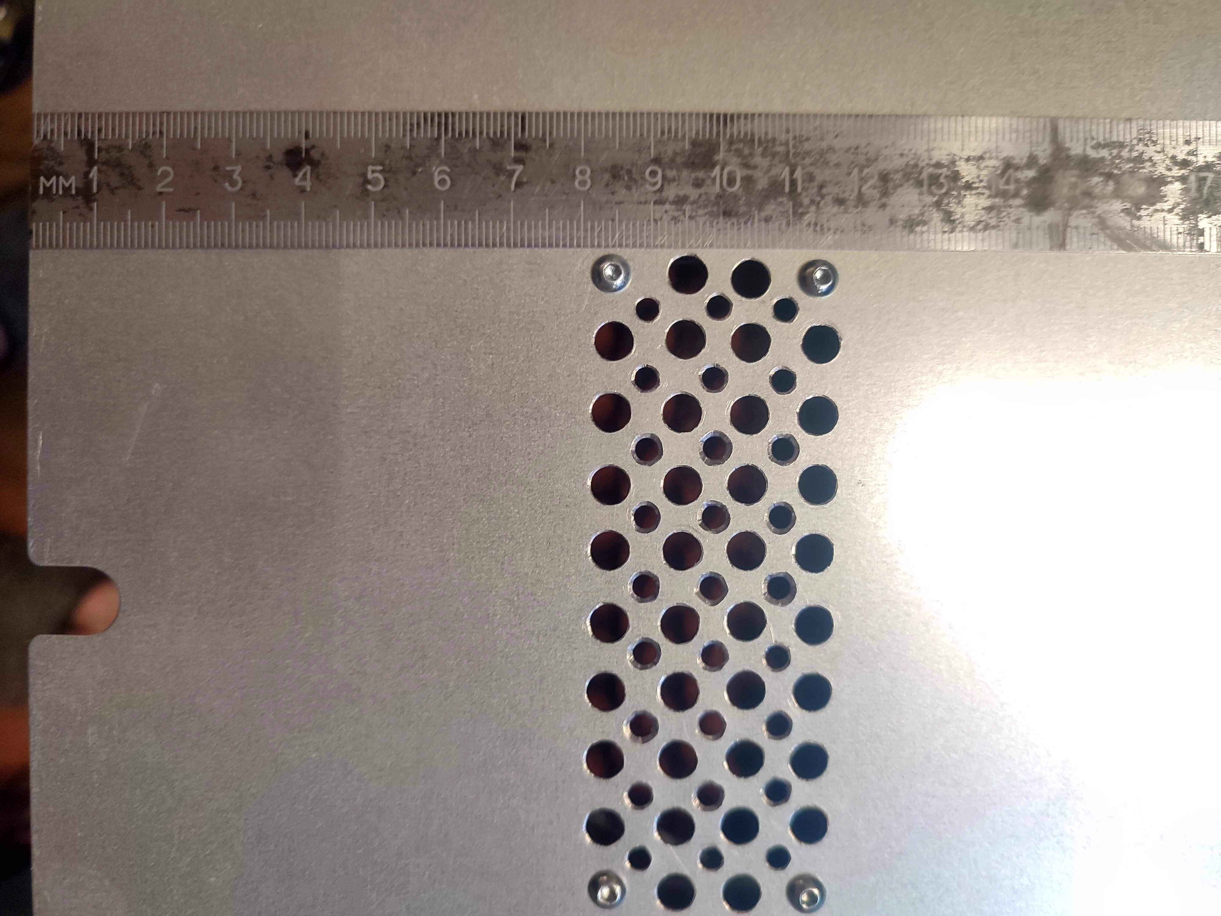

С шумом вентилятора буду разбираться позже. А пока решил сделать решетку в жестяном дне напротив выходных вентиляционных отверстий БП и напечатать небольшой воздуховод, чтобы нагретый в БП воздух не рассеивался в отсеке, а выбрасывался наружу.
И вот, что из этого получилось:
Модель воздуховода - https://3dtoday.ru/3d-models/detali-dlya-3d-printerov/okhlazhdenie/vozduxovod-v-otsek-elektroniki-dlya-creality-k1-se
