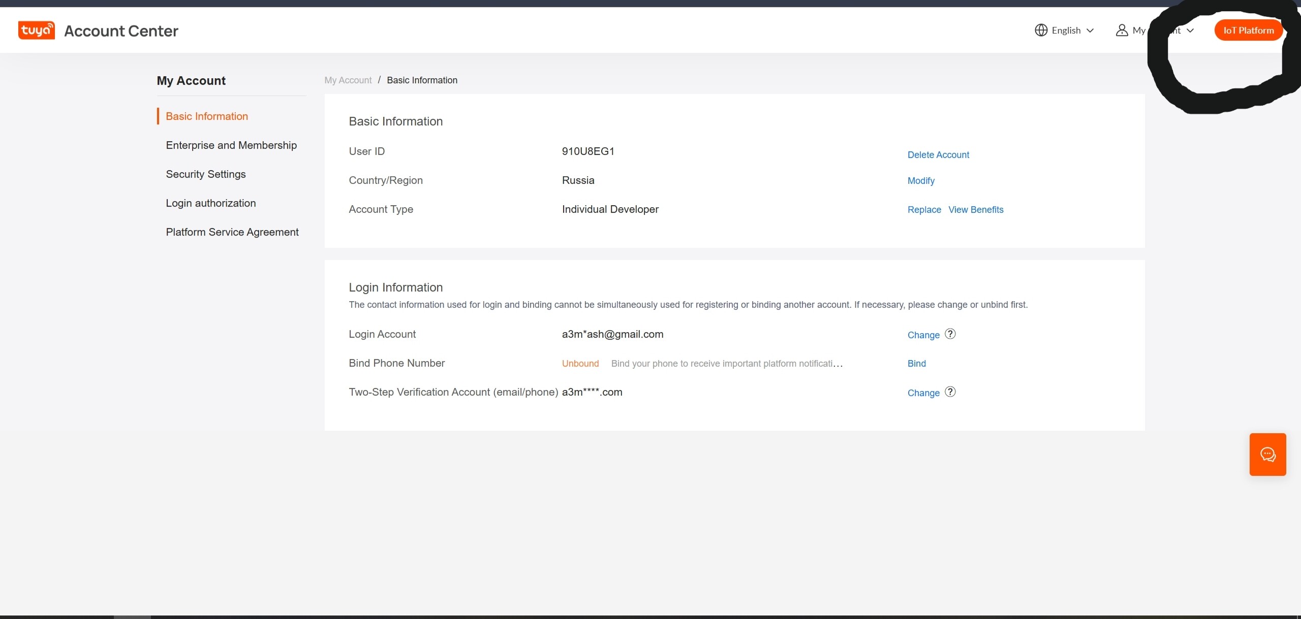

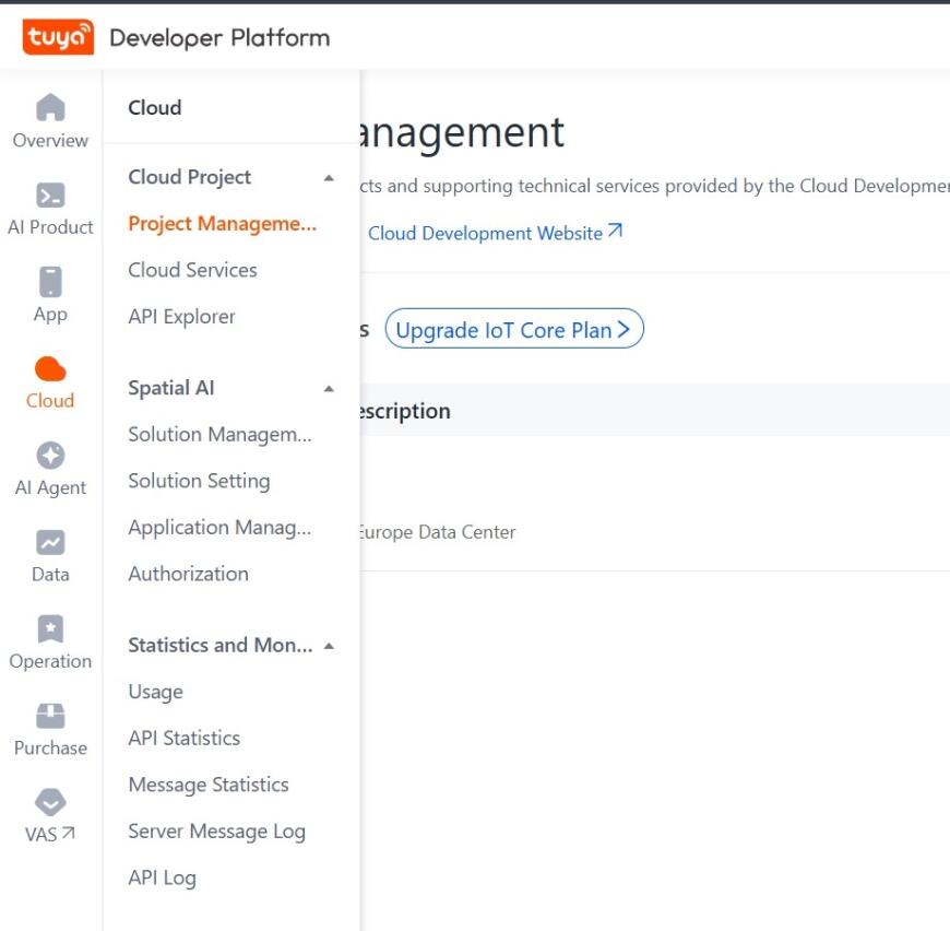

1. Зарегистрироваться на сайте
https://myaccount.tuya.com/account

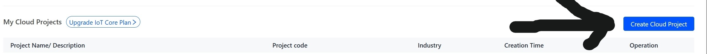

Далее переходим по кнопке
Вот здесь уже надо ввести свое.

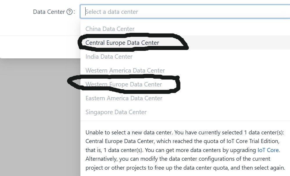

Главное не забудьте в последнем пункте указать нужный дата-центр! Для России это вот эти. Выберите один из двух, который подходит именно вашей розетке:

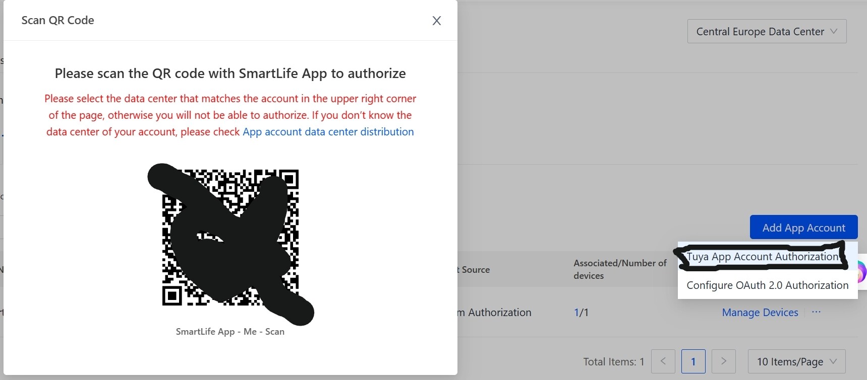

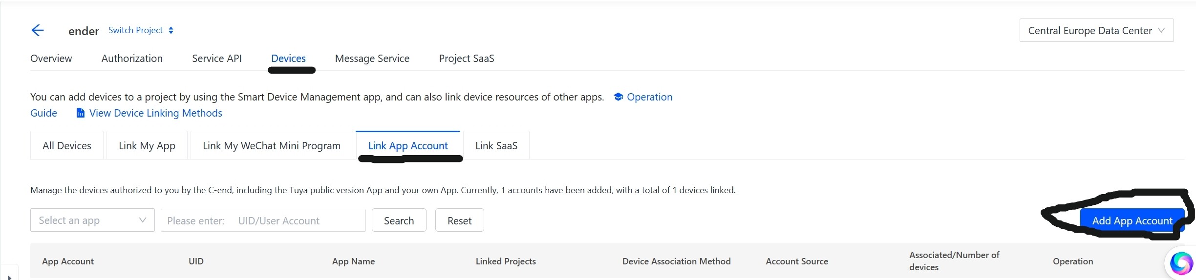

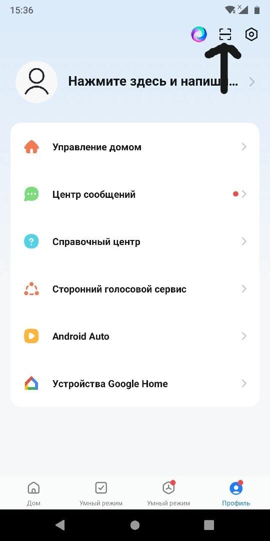

Далее, после создания надо привязать свое устройство. Нужно приложение SmartLife. Есть в гугл плей. Здесь надо подготовить сканирование, заходите в приложение, Профиль.

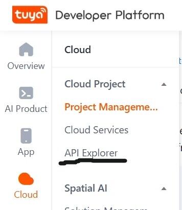

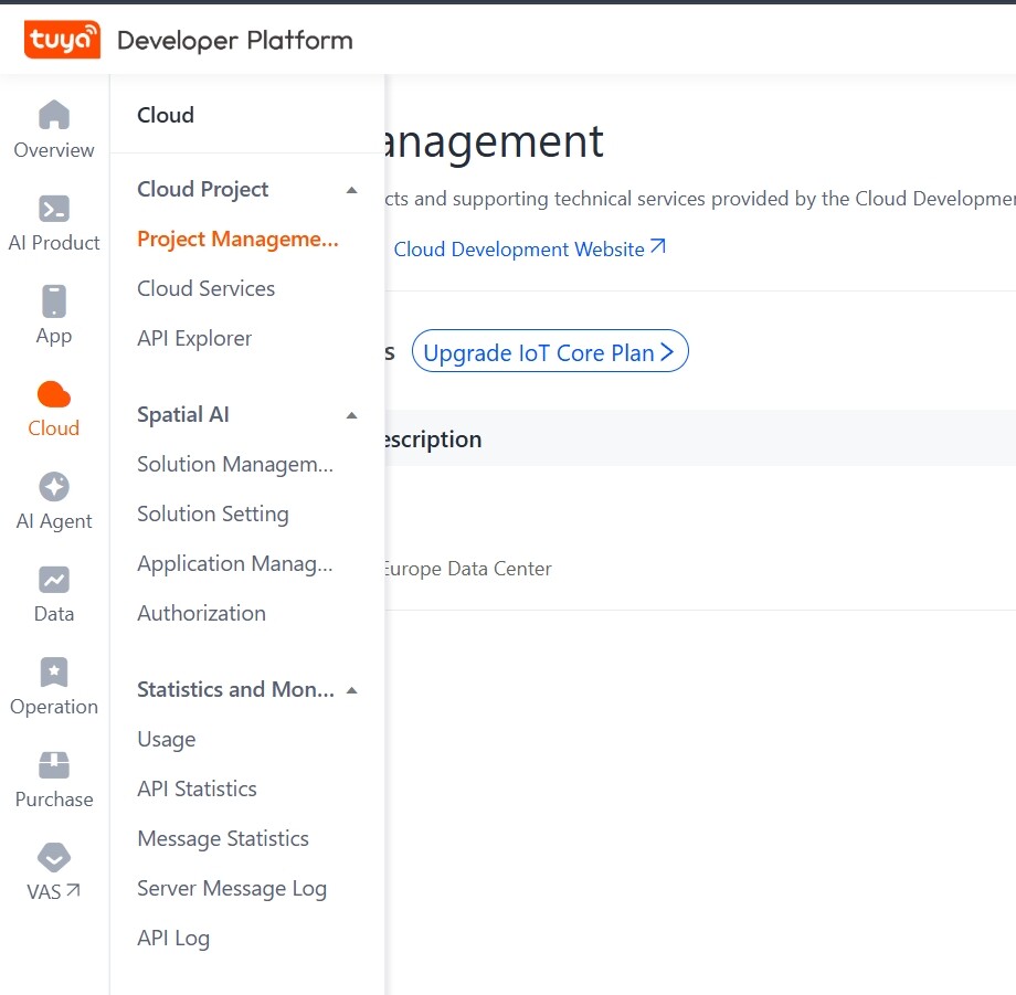

Возвращаемся на сайт:

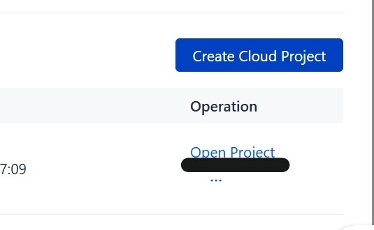

Открываем созданный проект и переходим вооот сюда:

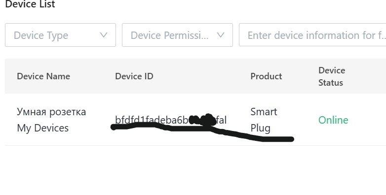

Открыв ее, сканируем
Далее, не отходя далеко, открываем тут и и оставляем пока что. Он нам далее понадобится.

Для работы локального управления нам нужны Device ID, IP и Local Key.

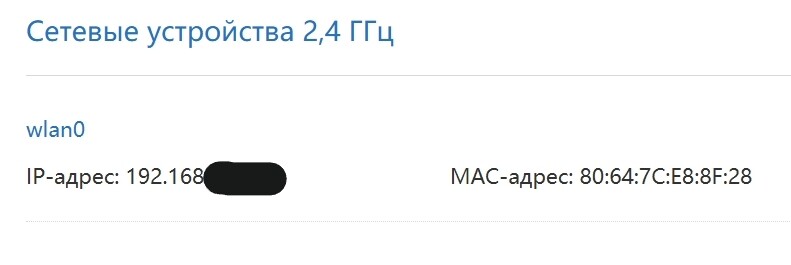

Айпи берете в роуте, найдете в разделе подключенных устройств

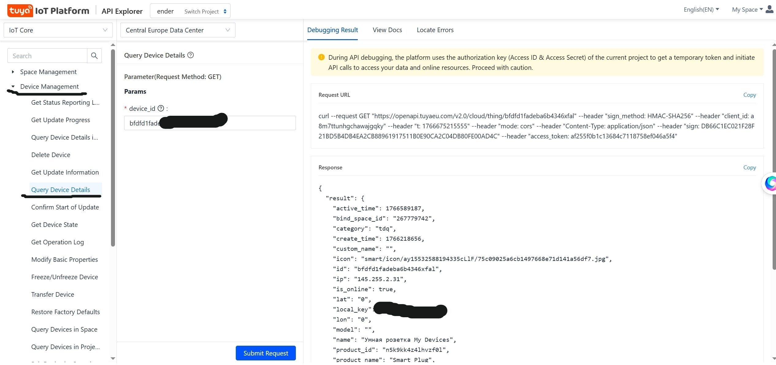

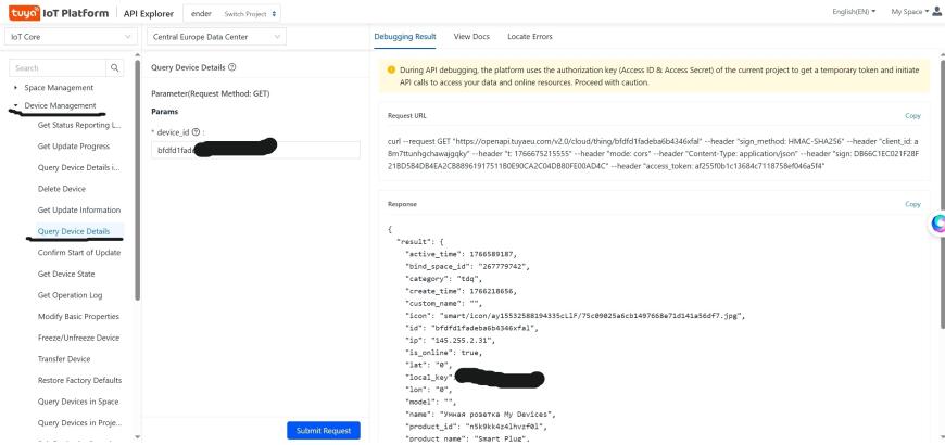

Если с первыми двумя проблем не было, то чтобы третий получить надо перейти сюда:
Далее в появившемся окне вводим айди своего устройства (самый первый который получили) и получаем локал кей
Где зачеркнуто, там все будет ваше.
После завершения скрипт создаст файл devices.json со всеми вашими ключами.
