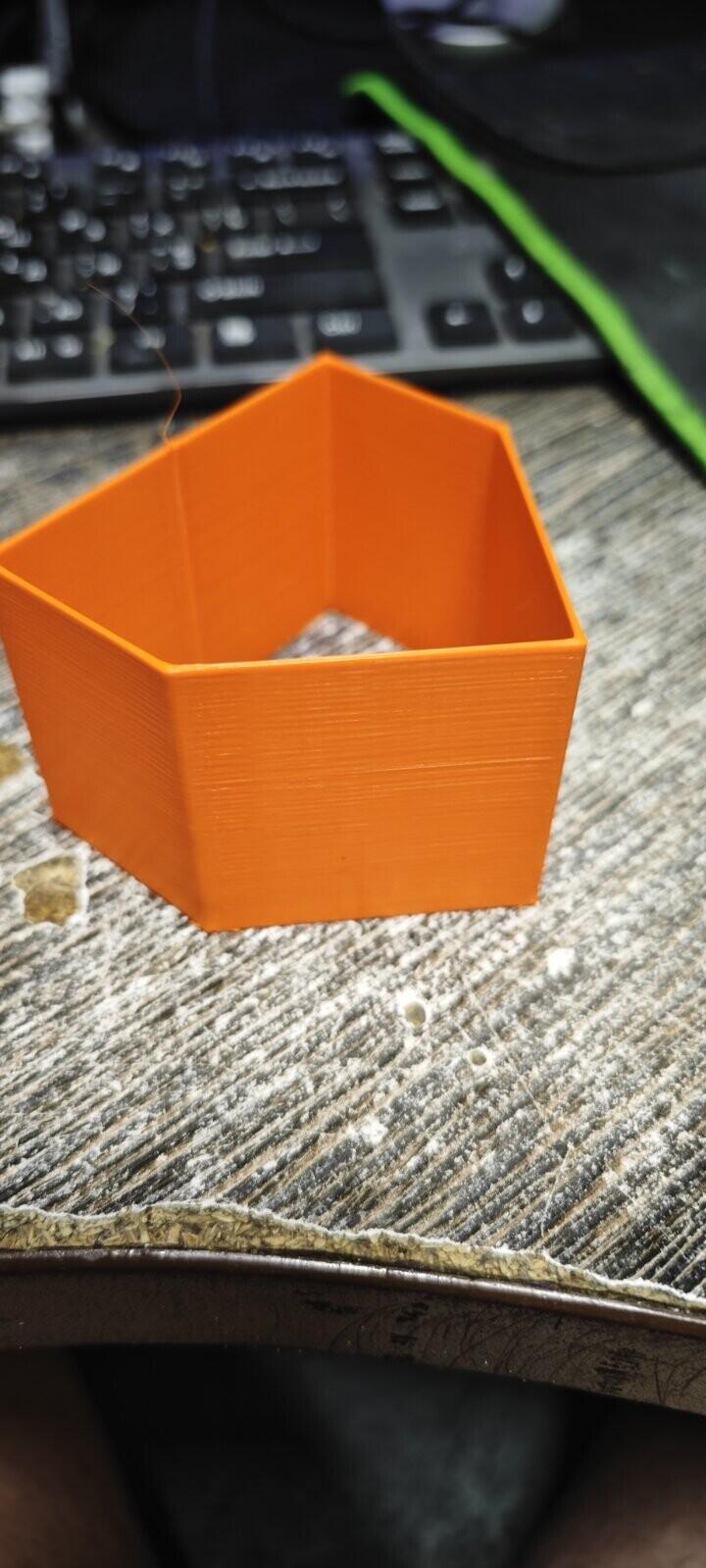

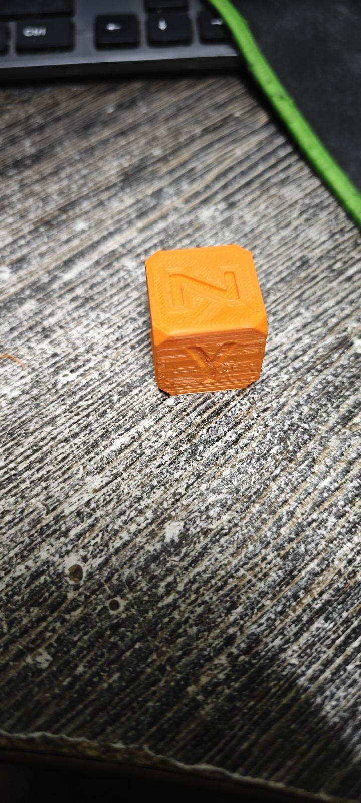

Хай, товарищи! Очень нужна ваша помощь! Мой принтер начал бесо*бить. Точнее не он, а слайсер Cura. Проблема заключается в том, что стенки печатаются неровно.
Проблемы со стенками Cura/Orca
Принтер - эндер 5+. Механику проверил, это не от неё, стоят плавающие гайки чтобы не влияла возможная кривизна винтов. При печати теста Pressure advance стенки очень гладкие (несмотря на то, что на фото выглядят неровными).

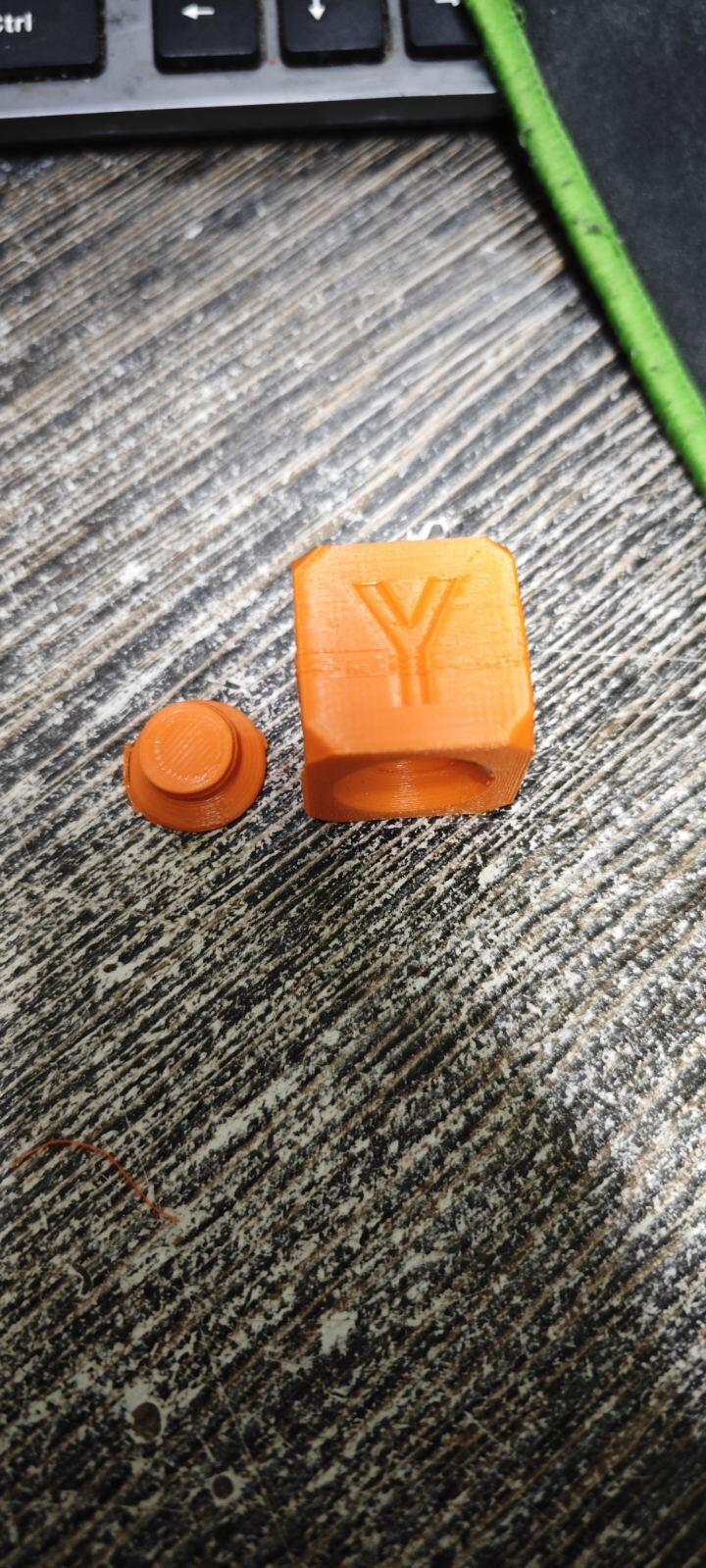

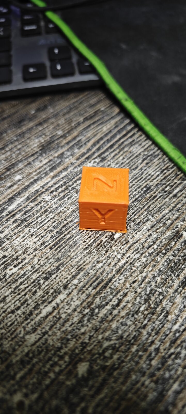

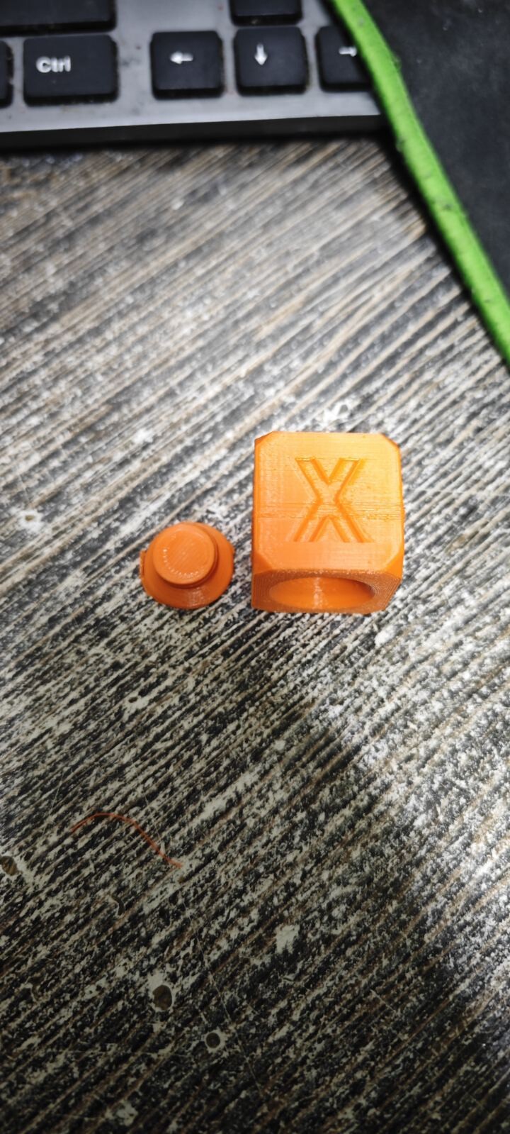

После перехода на Orca slicer проводил различные калибровки, в первой печати тестового кубика проблемы со стенками (непонятно откуда взявшиеся переэкструзии) начинаются ровно после того как завершается печать винта (в верхней части видно, что со временем стенки нормализуются).

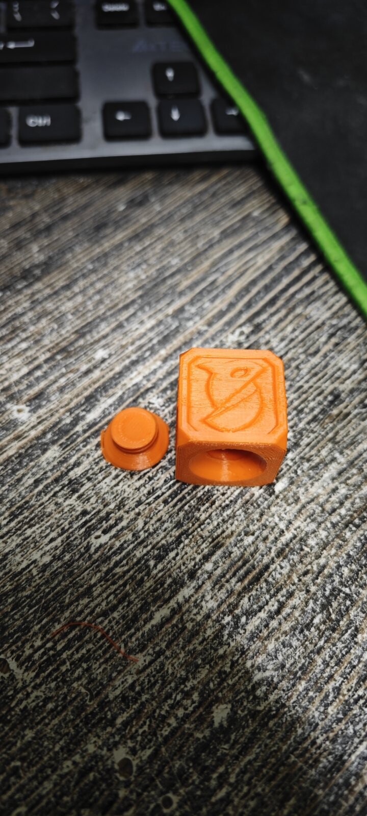

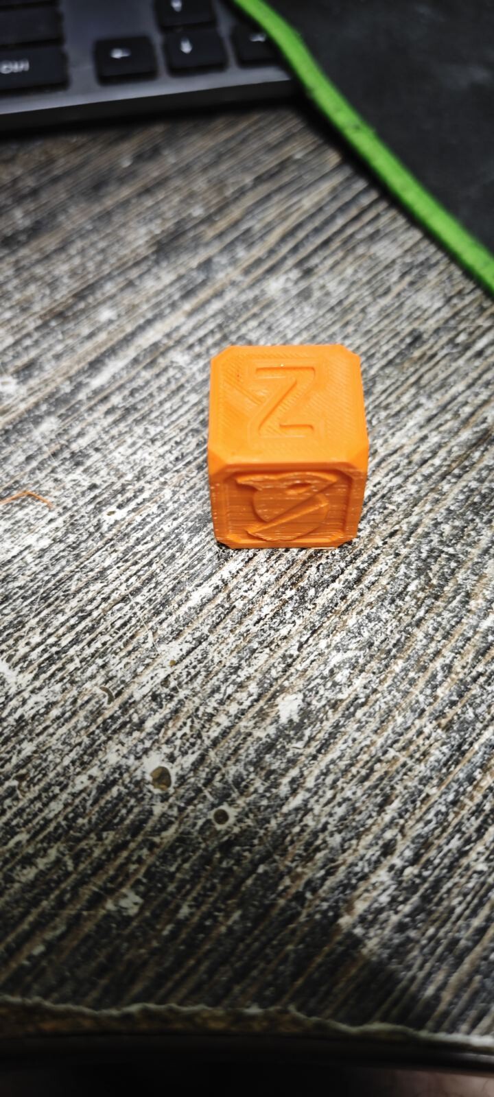

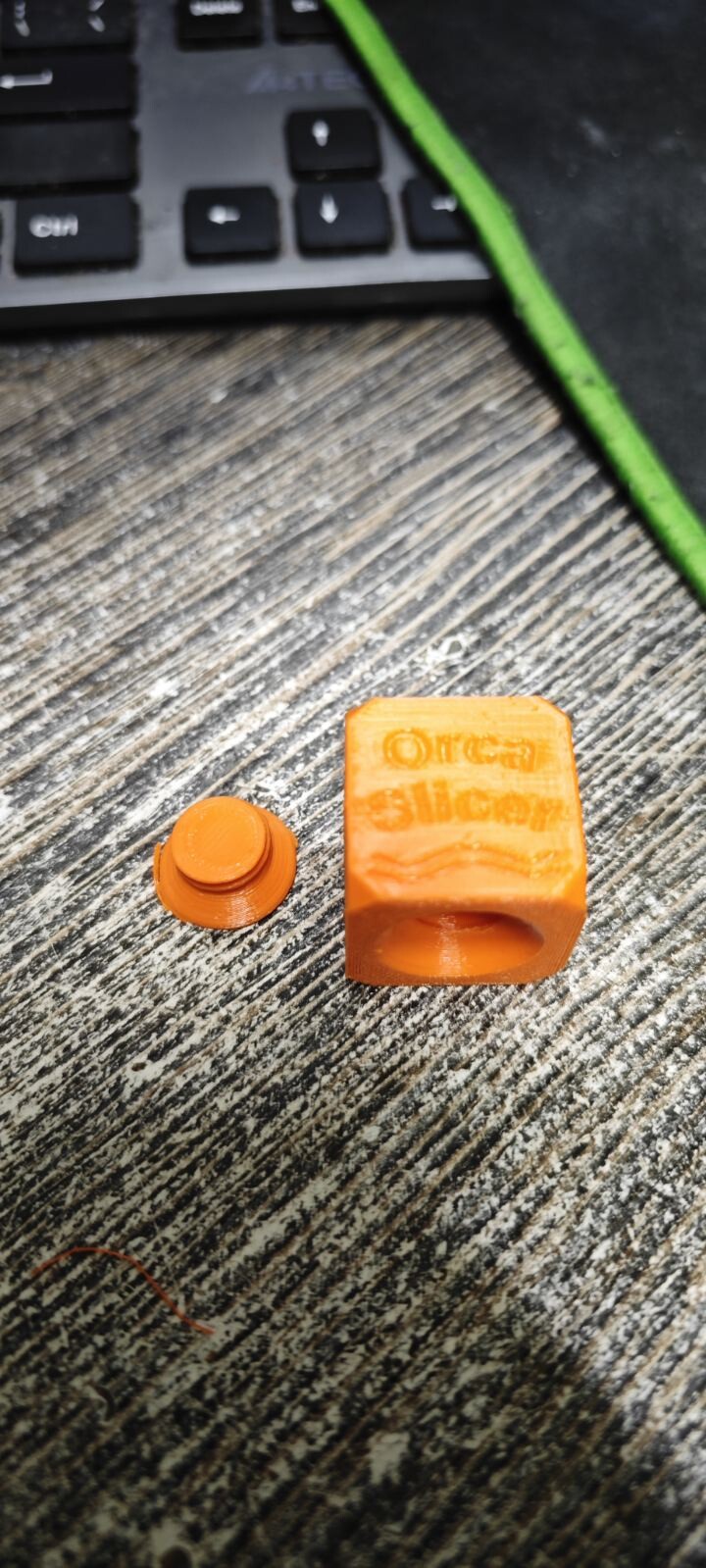

Во второй печати уменьшил ретракт с 3,5 до 3 и изменил порядок печати периметров с "внутр-внеш-внутр" на "внутр-внеш". переэкструзии пропали, но стенки максимально ублюдские и шероховатые.

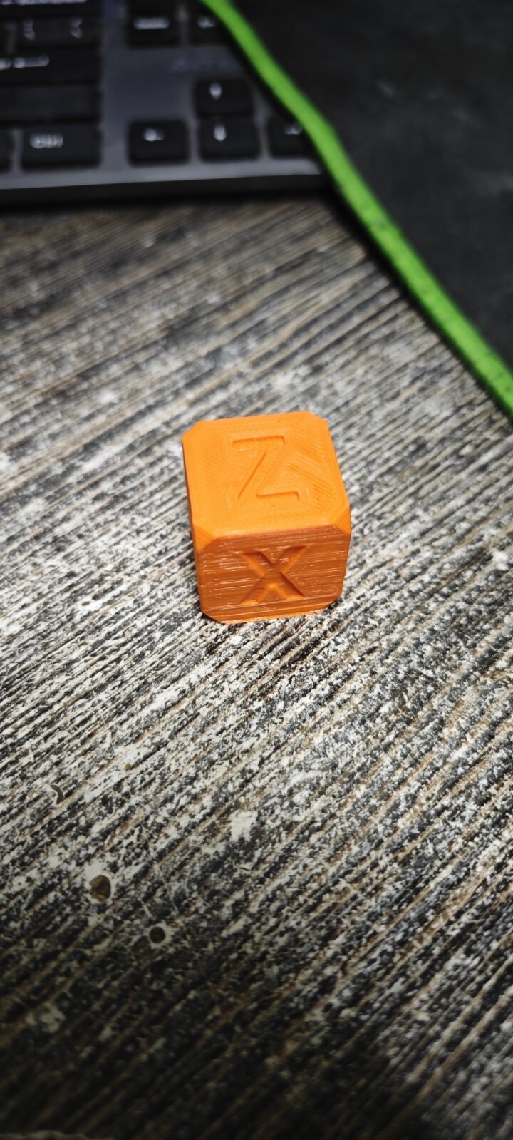

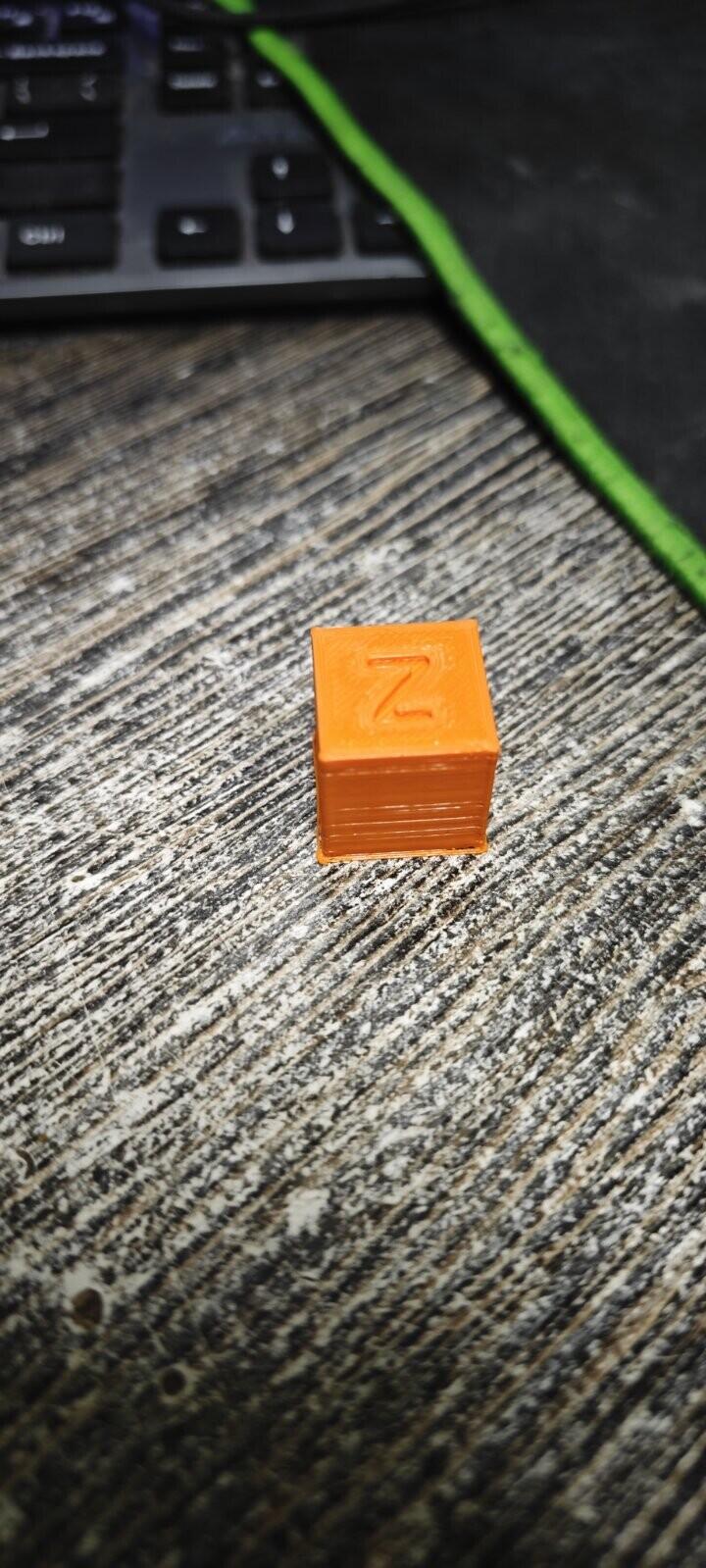

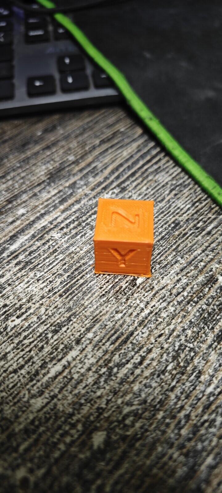

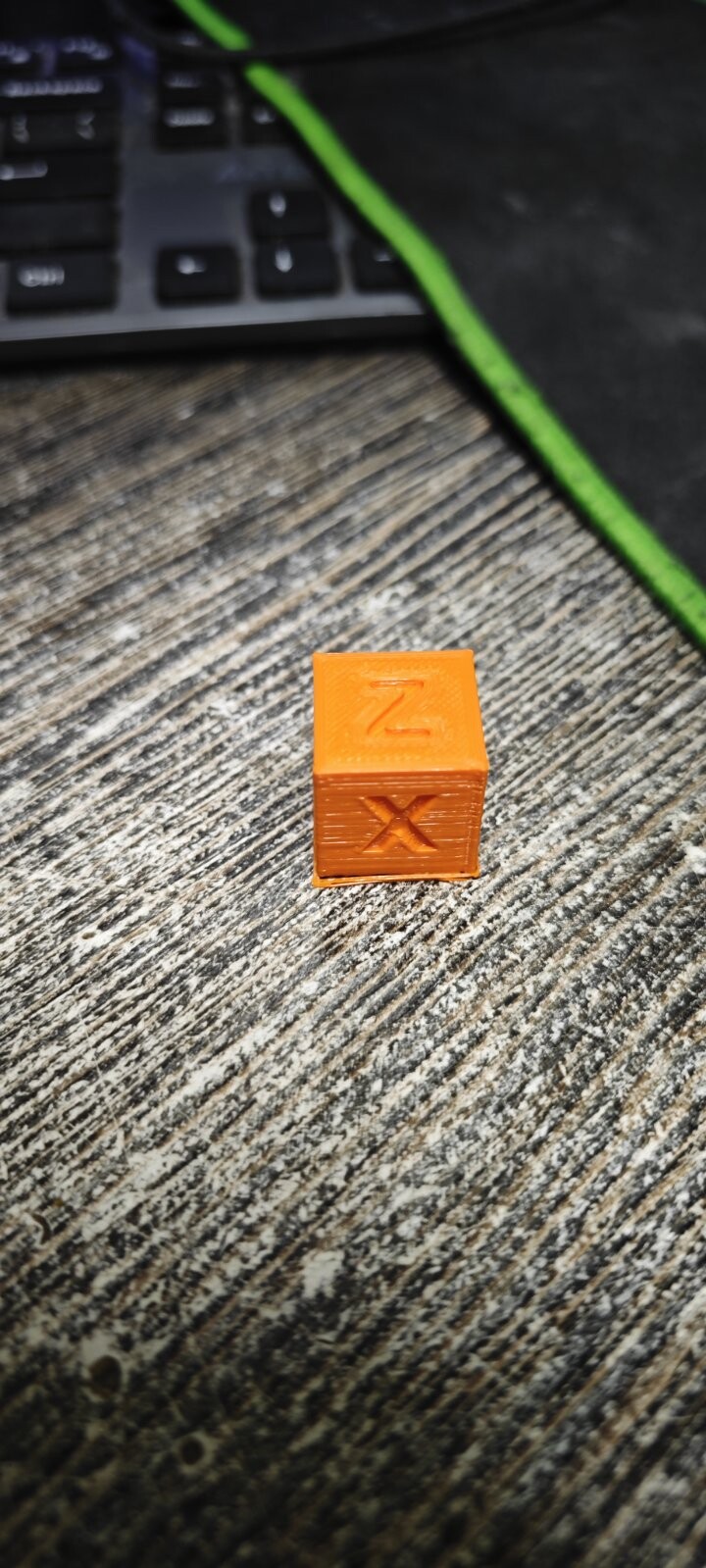

Пластик PLA, катушка новая, сухая, всё время в драйбоксе. Температура печати 215/65, сопло закалённая сталь 0.4мм (проблема не от сопла, так как на латуни та же жопа). Проблема проявилась в Куре с месяц назад, на орке она тоже есть. Уверен, что не в механике дело, так как по низу первого тестового кубика с орка слайсера видно, что стенки печатаются очень ровно (но когда заканчивается печать винта, то на той же высоте начинает бесо*бить). Чисто теоретически предполагаю, что проблема в ретрактах/ускорениях, хотя на Куре без ускорений/джерков раньше печатал и стенки были идеально ровные. Уже готов либо святую воду расчехлять, либо бензорез заправлять.
