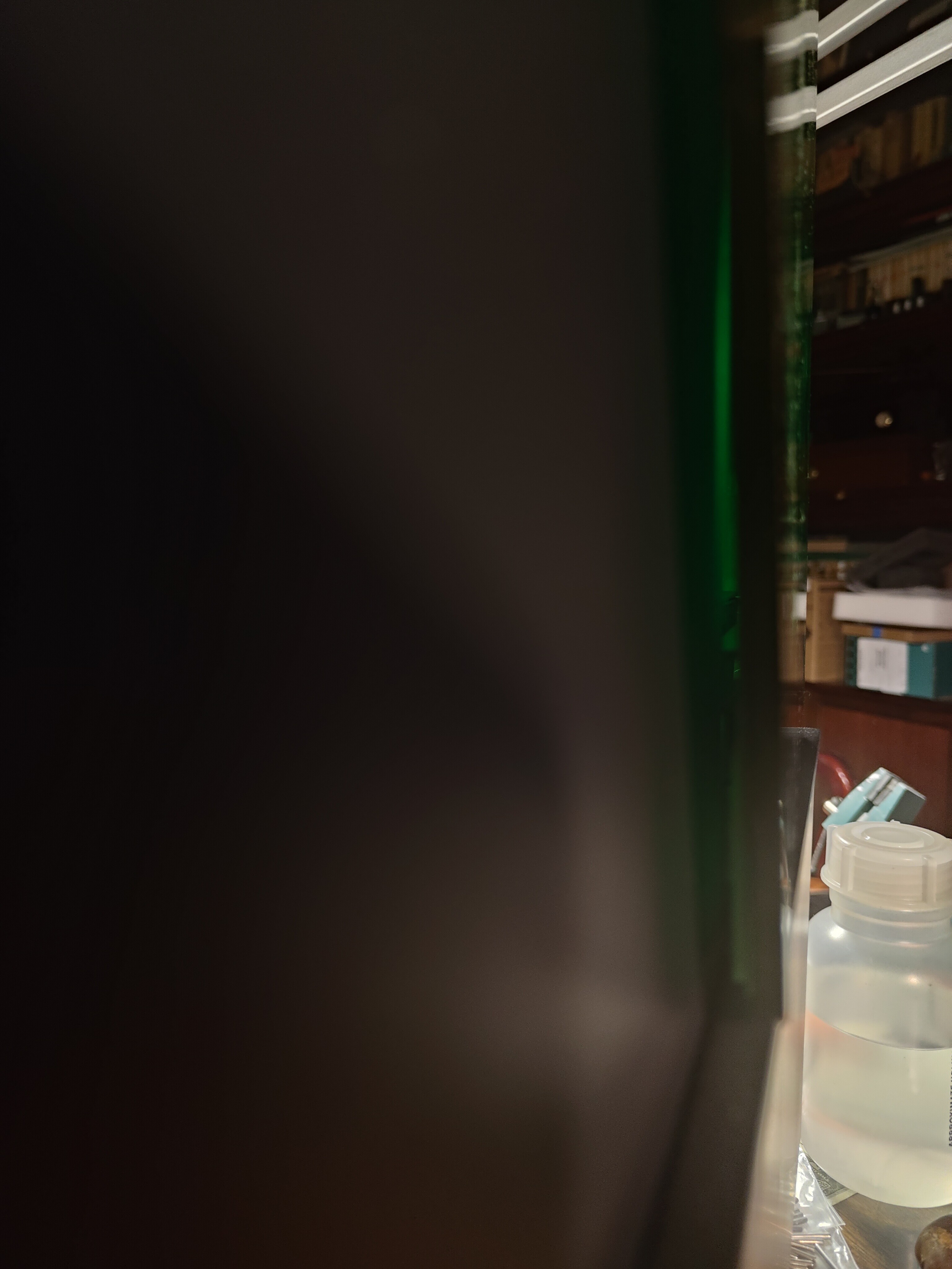

Начнем с того, что принтер очень шумный, там орут минимум 2 вентилятора на максимуме и иногда подключается третий. И один из этих вентиляторов это пресловутая система фильтрации воздуха, которой лучше бы и не было, потому что зеленый колпак практически не прилегает к корпусу. Уплотнители по бокам это просто издевательство, потому что внизу между ними и стенкой щель сантиметр слева, а справа так и все полтора. В итоге эта система только гонит запах в комнату и сосет пыль внутрь. Не заметить этого в процессе тестирования мог только слепой, это к вопросу о связи с клиентами и работой над ошибками, которой они так гордятся. На мой вопрос куда они смотрели я получил гениальный ответ - прилегание колпака к корпусу это задача действительно непростая! Непростая задача... А за принтер взялись... Колпак еще и статику собирает почти как эбонит!
Г - Герметичность. Лучше фотографии нет, но поверьте там миллиметров 8 минимум. С другой стороны хуже.

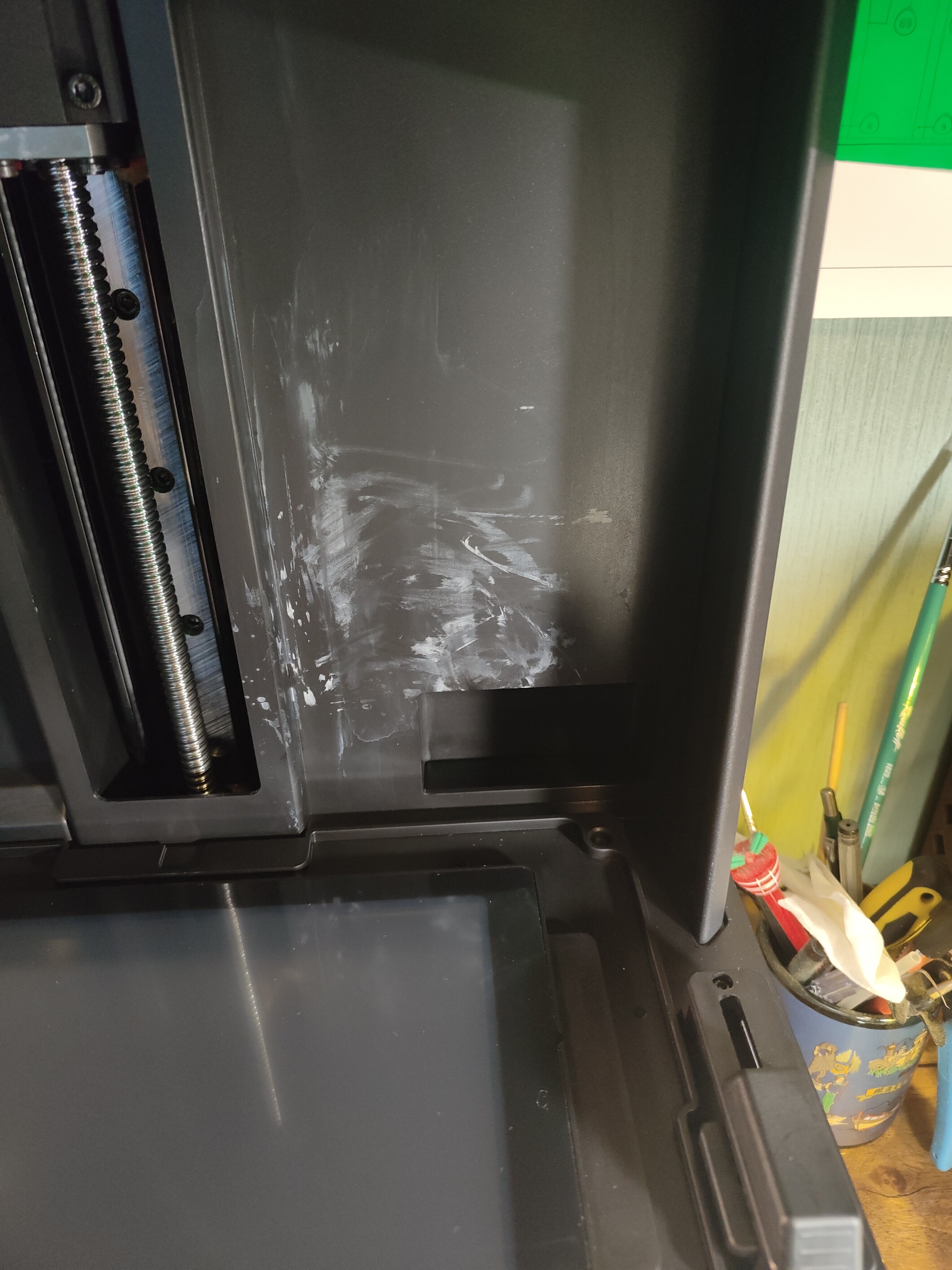

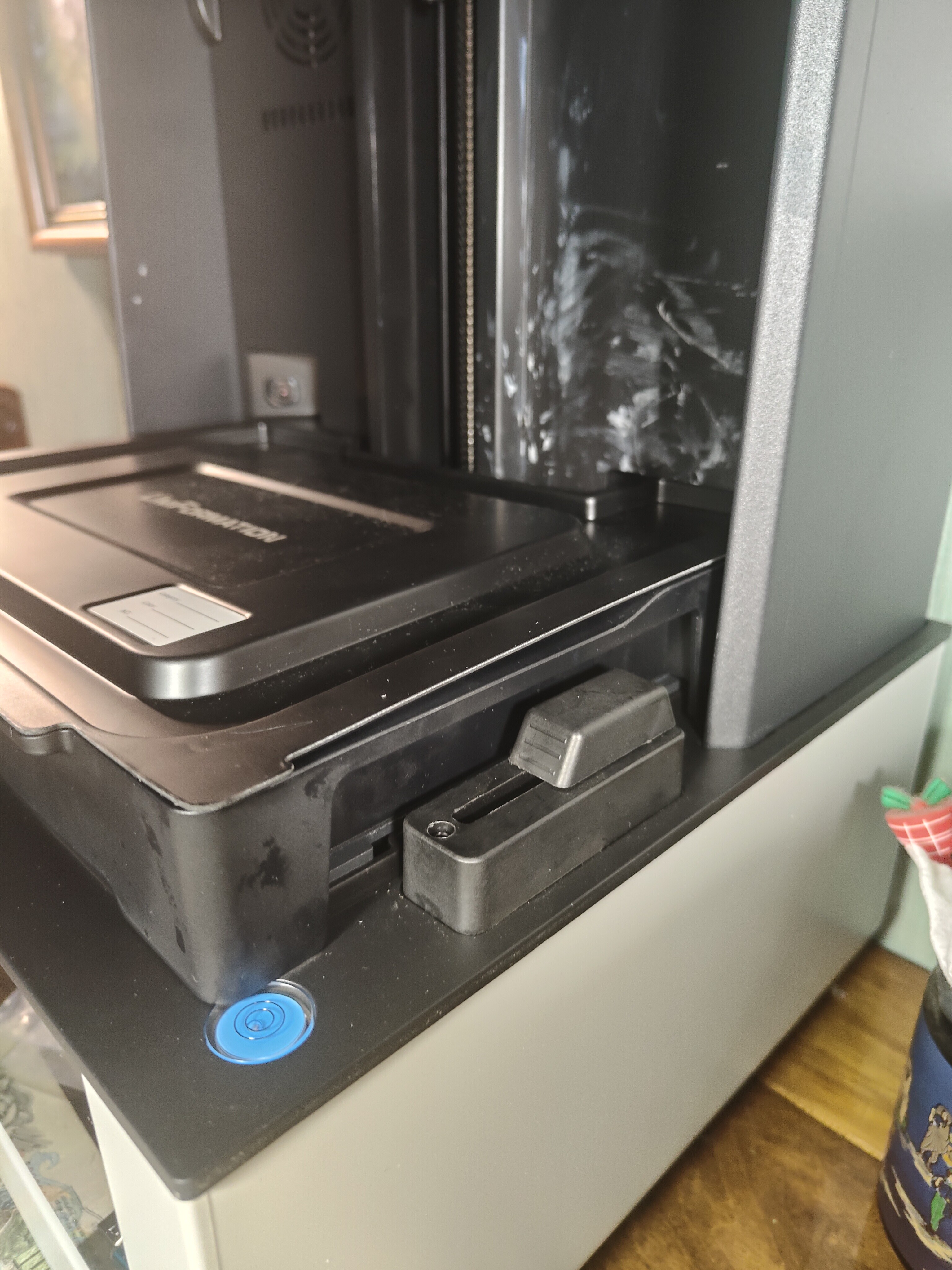

Первая печать у меня не получилась, первый раз в жизни, кстати, хотя настройки мне прислал изготовитель смолы (Smola) именно для этой модели, что говорит о том, что мощность светодиода там вообще от балды в каждом принтере. И в процессе отдирания остатков печати от ванны несколько капель смолы попали на заднюю стенку, чем мгновенно ее загадили, потому что используется такой пластик с которого смолу не смоешь ни водой, я использую waterwash, ни спиртом. Только размазываешь грязь. Я с пол часа усердно тер но понял что это бесполезно. Теперь мне его еще и не продать толком.
Это навсегда.

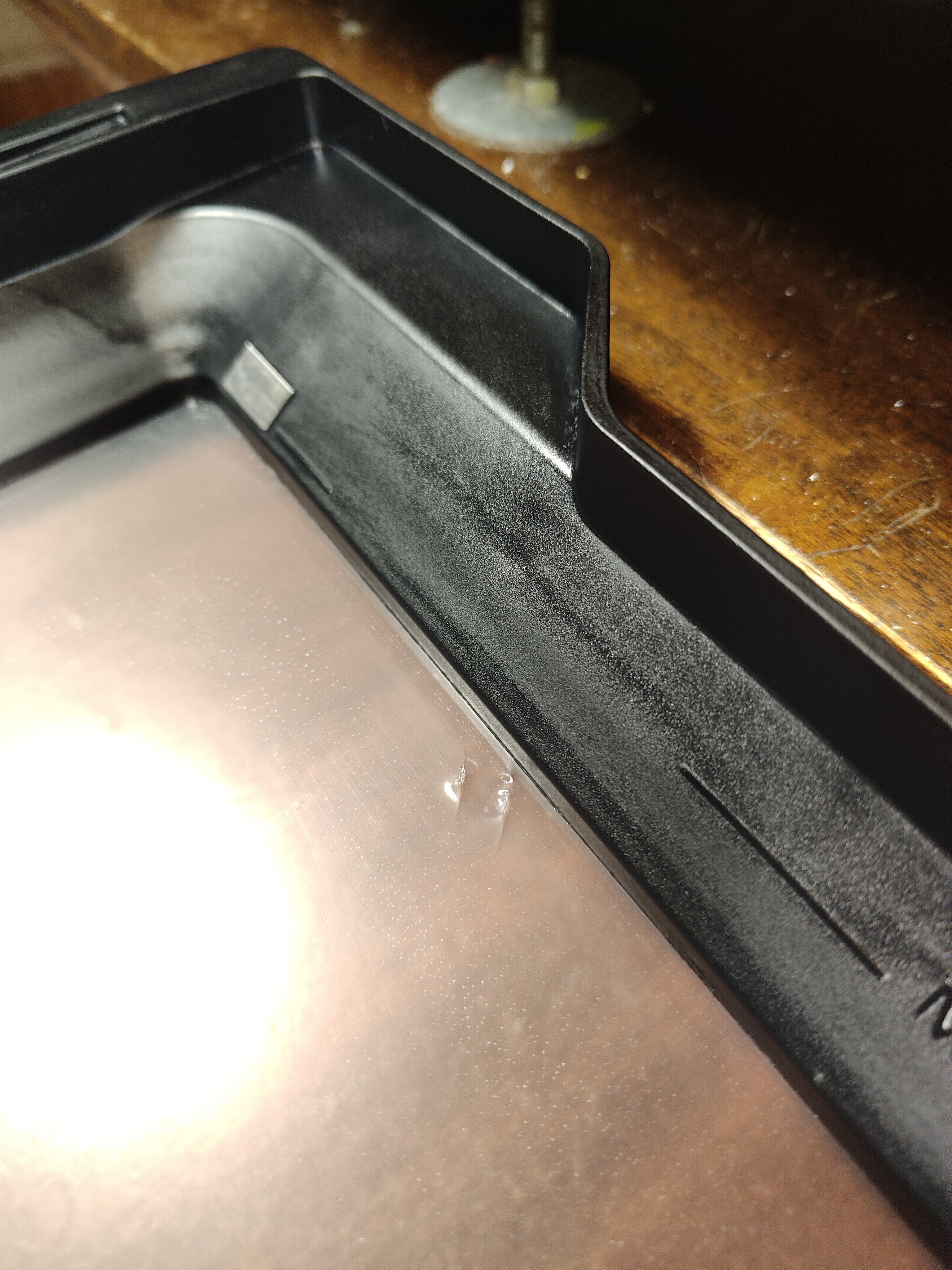

Так же, после этой первой печати накрылась медным тазом пленка. Пошла раковинами по периметру.
Пленка прощай.
