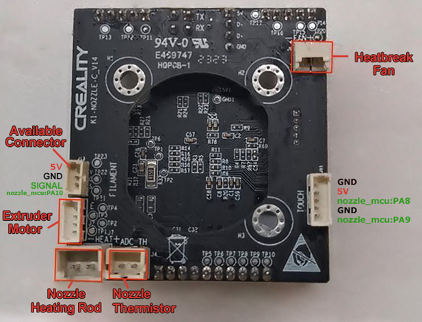

    При подключении датчика/датчиков экструдера обращайте внимание на пины подключения к плате экструдера, они понадобятся нам в дальнейшем для прописания в конфигурации (нам доступны три свободных пина: PA10, PA9 и PA8):

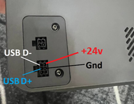

    У аськи в комплекте идет провод подключения, который с двух сторон оснащен разъемами MolexMicroFit3. 6-пиновый разъем включается в аську, 4-пиновый с другой стороны кабеля предназначен для принтера.
    Распиновка порта подключения со стороны аськи:
Подключение Anycubic ACE Pro к Creality K1 Max - часть первая (аппаратная).

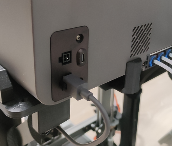

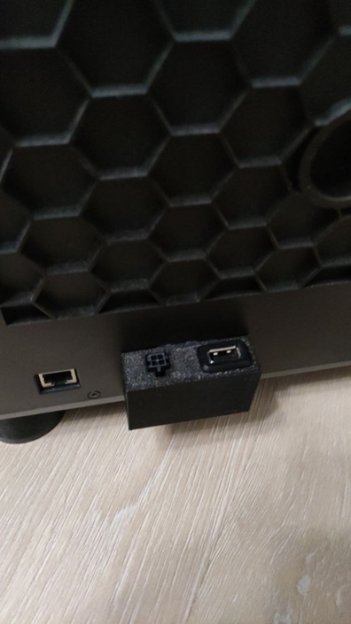

    Здесь опять же есть масса самых разных вариантов по сборке переходника или кабеля целиком, я для себя выбрал такой: я вывел на заднюю стенку дополнительную панель с двумя разъемами – обычная розетка usb и параллельно от неё подключенный тот самый ответный разъем MolexMicroFit3, который позволяет включить аську родным кабелем без всяких переходников.
    Важное замечание: из этих 4 пинов в аське есть один коварный пин питания – и это не +5v по стандарту usb, а прямая подача в аську от принтера +24v. Для чего это было сделано – так и осталось пока загадкой, и, в общем и целом, работает и просто по трем пинам gnd/D+/D-. Однако я у себя сделал все как в оригинале, т.е. подал на четвертый пин +24v от принтера в четырехпиновый разъем MicroFit на задней стенке принтера (оставив в соседнем usb-разъеме, разумеется, обычные +5v). Будьте максимально внимательны и осторожны с подачей этих +24v в аську если решите сделать так же.
    Разъем MolexMicroFit3 для этого варианта можно купить здесь: https://www.ozon.ru/product/razem-molex-0430450409-gnezdo-provod-plata-papa-micro-fit-3-0-3mm-pin-4-glow-wire-1-sht-1782411636

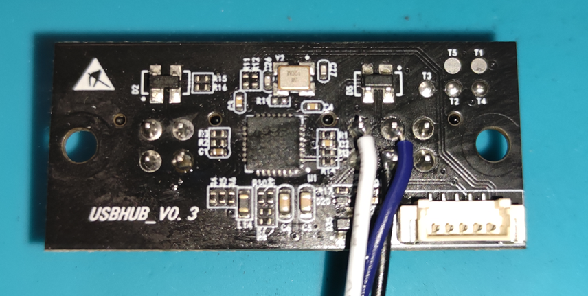

    Есть еще отличный вариант – встроить в аську розетку usb-c, это позволит подключать её обычным usb-c кабелем:
    Для такого варианта надо будет снять крышку платы с двумя разъемами (они нужны для подключения двух асек по цепочке) и подпаять разъем гнезда usb-c напрямую на пины платы:
    Плата это – не что иное, как обычный usb-хаб, т.е. вторая аська, как и первая в цепочке просто подключаются по usb.

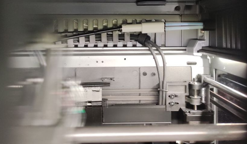

• Хаб филамента
    Это модуль, в котором четыре трассы подачи от mmu объединяются в одну для подачи филамента в голову принтера.
    В зависимости от модели принтера может располагаться в разных местах, но чем ближе к голове – тем быстрее будет происходить смена филамента, т.е. тем лучше. В некоторых принтерах ставится прямо на входе в голову с подачей четырех трубок от mmu вертикально.
    У нас же в К1 из-за крышки (пусть и с райзером) трасса горизонтальная, совпадает с гибким кабель-каналом. Поэтому хаб мы ставим у основания кабель-канала, я использовал замечательный и сверхкомпактный хаб bambu lab:
    В месте установки выглядит он вот так:
