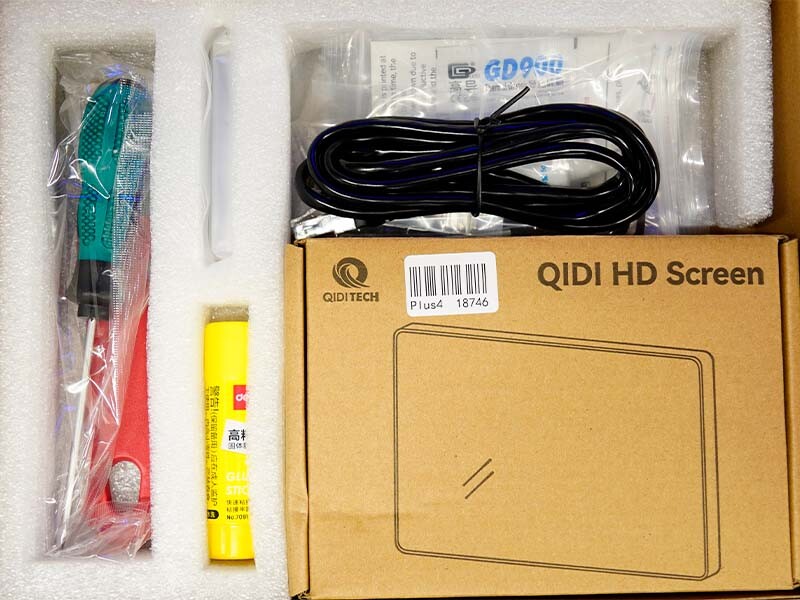

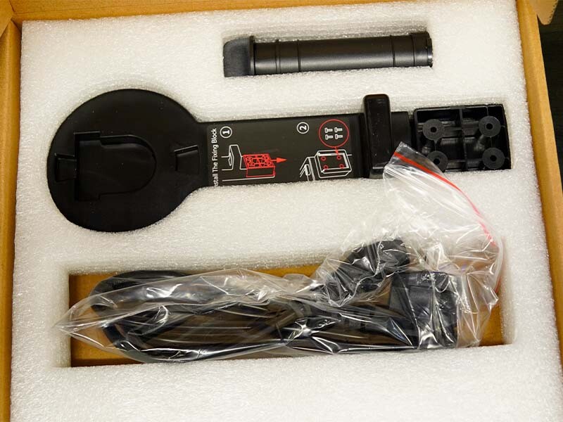

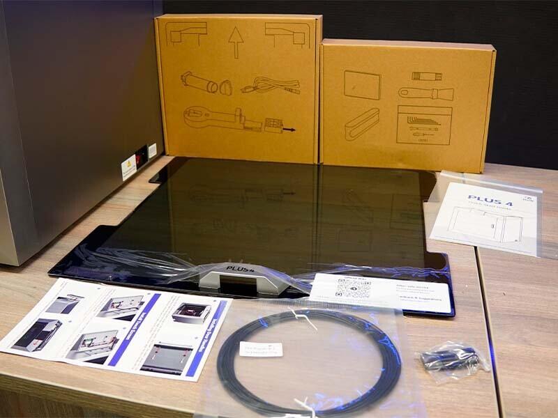

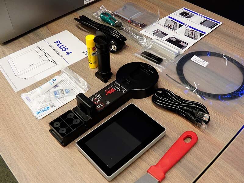

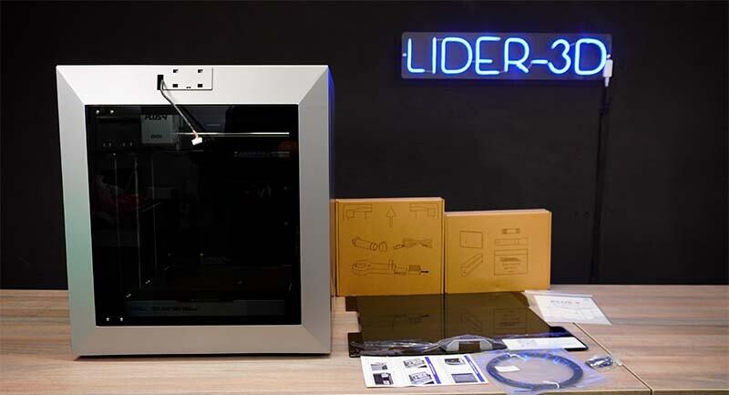

Комплектация QIDI Tech Plus4 до смешного стандартная: держатель для катушки филамента и тачскрин (которые вам необходимо будет установить), инструменты для сборки и обслуживания принтера, мелкие запасные детали, моток PLA филамента для тестовой печати, USB Накопитель.
Почему же “до смешного стандартная” ? Да потому что года идут, QIDI выпускает все новые 3D принтеры, а бокорезов в комплекте как не было, так и нет. Обзор QIDI Tech Plus4 доступная горячая 3D печатьОбзор QIDI Tech Plus4 доступная горячая 3D печатьОбзор QIDI Tech Plus4 доступная горячая 3D печатьОбзор QIDI Tech Plus4 доступная горячая 3D печатьОбзор QIDI Tech Plus4 доступная горячая 3D печать

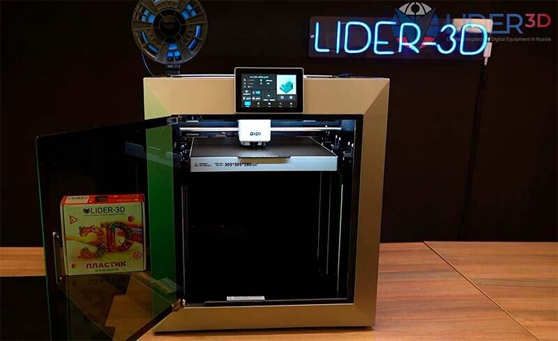

Но вернемся к принтеру. Plus4 настольный FDM 3D принтер, в плане дизайна QIDI ушли в кубизм минимализм. Камера печати полностью закрытая, передняя дверца и верхняя крышка стеклянные.
Внутри стенки принтера покрыты вспененным полимером, и сделано это не просто так, а ради тепло и шумоизоляции.

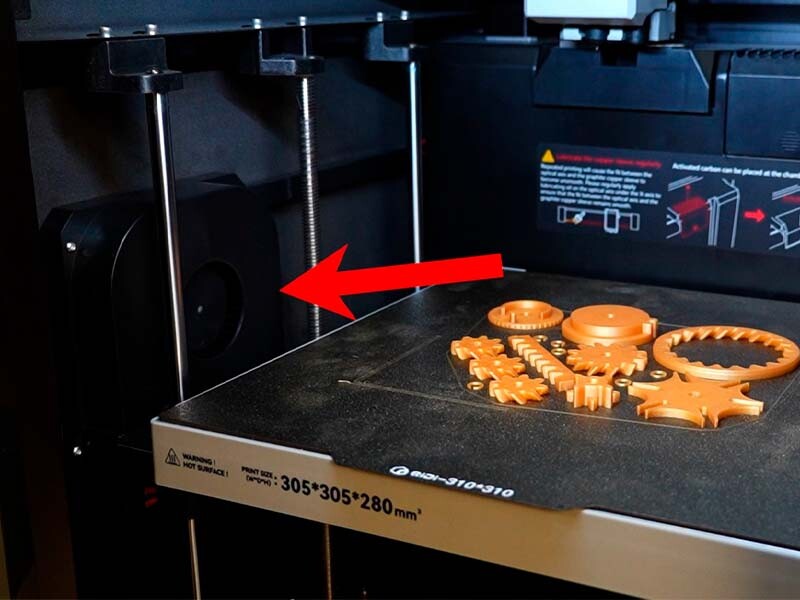

Главной фишкой всех современных принтеров от QIDI является активный подогрев камеры и здесь он присутствует. Активный подогрев осуществляется комплексной системой состоящей из радиатора и вентилятора установленной на боковой стенке принтера. Обзор QIDI Tech Plus4 доступная горячая 3D печать

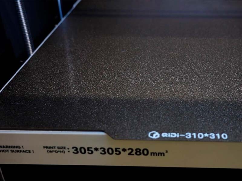

Размеры принтера не маленькие, область печати 305x305x280мм. Обзор QIDI Tech Plus4 доступная горячая 3D печать

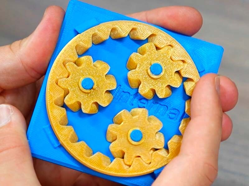

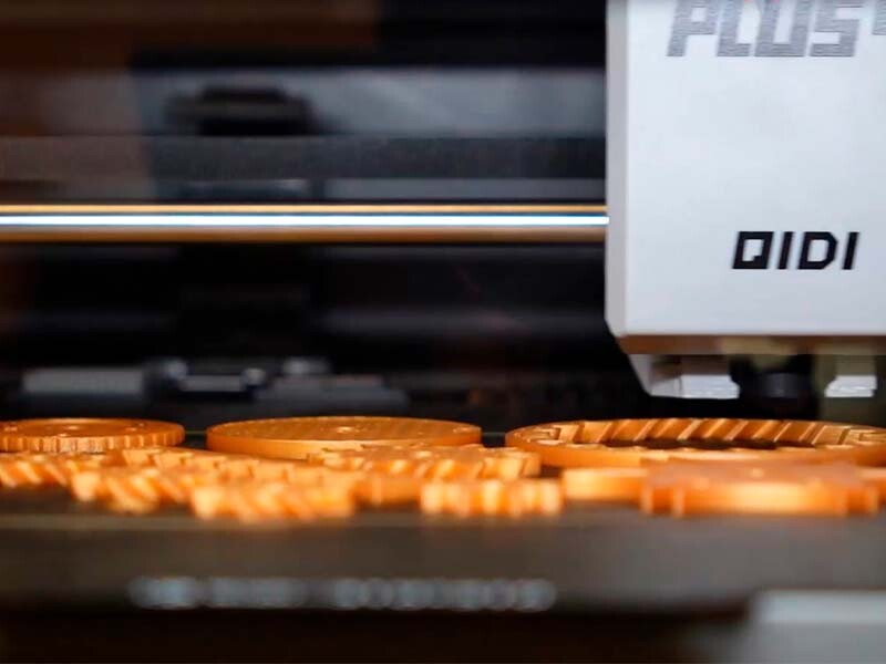

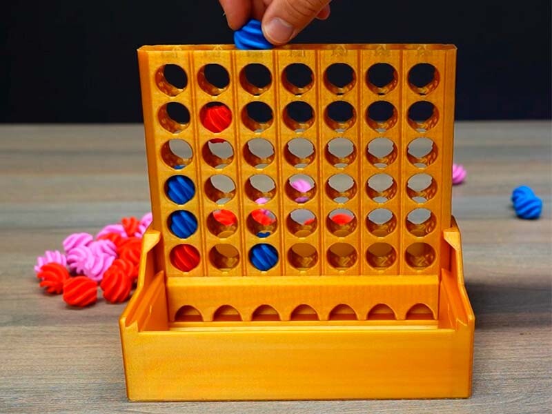

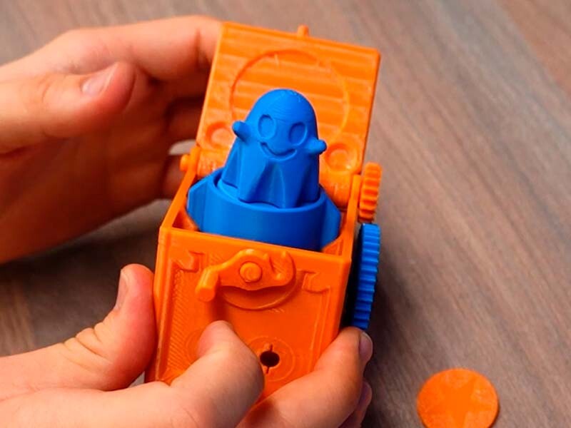

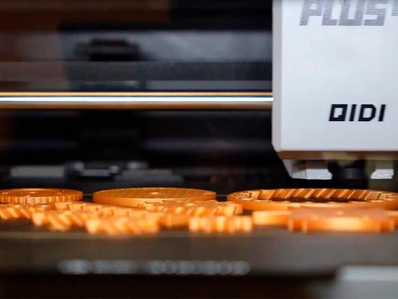

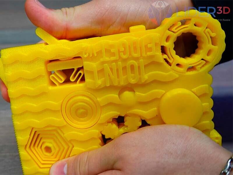

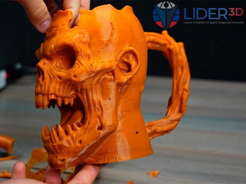

QIDI Plus4 спокойно справляется с заявленными материалами, его подогреваемая камера печати действительно помогает ему печатать всевозможными композитными материалами и прочими сложными пластиками.
Но тут есть неприятный момент, из-за расположения системы активного подогрева, при её включении вы теряете примерно 30мм от высоты печатающего изделия, потому что платформа в нижнем положении будет перекрывать выходное отверстие системы нагрева и принтер уходит в защиту.
В целом Plus 4 печатает не плохо, но чтобы он печатал ХОРОШО вам необходимо хорошенько забуриться в калибровку стола. Хоть калибровка стола и Z offset автоматическая, но осуществляется она двумя датчиками (один для стола и один в экструдере) и результат именно автоматической калибровки не всегда получается идеальным или даже хорошим. Обзор QIDI Tech Plus4 доступная горячая 3D печатьОбзор QIDI Tech Plus4 доступная горячая 3D печатьОбзор QIDI Tech Plus4 доступная горячая 3D печатьОбзор QIDI Tech Plus4 доступная горячая 3D печатьОбзор QIDI Tech Plus4 доступная горячая 3D печать
