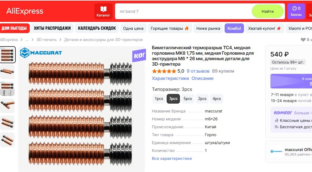

Термобарьеры я нашел и заказал вот такие:

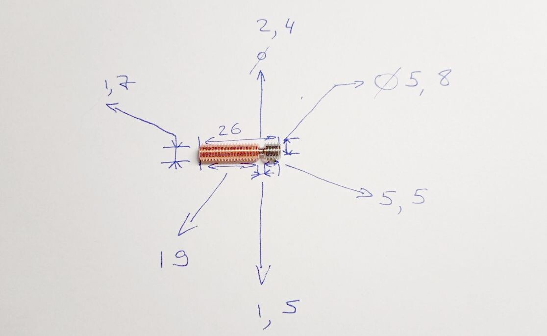

Размеры снимал обычным штангенциркулем, точность 0,1 мм плюс мои уставшие глаза.

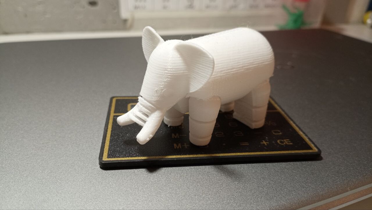

Но когда пластик в очередной раз встал колом и по-любому пришлось бы перебирать хотэнд, я решил, что это знак и, наконец, поменял обычный термобарьер с тефлоновой трубкой на цельно(би)металлический. Если честно, ничего хорошего я от него не ждал. Думал, что при первом же старте пластик там внутри залипнет, после чего придется снова все разбирать и менять обратно на металл/тефлон.
Однако я напечатал слоника (хобот был, мамой клянусь, но время никого не щадит) и пластик не собирался застывать.

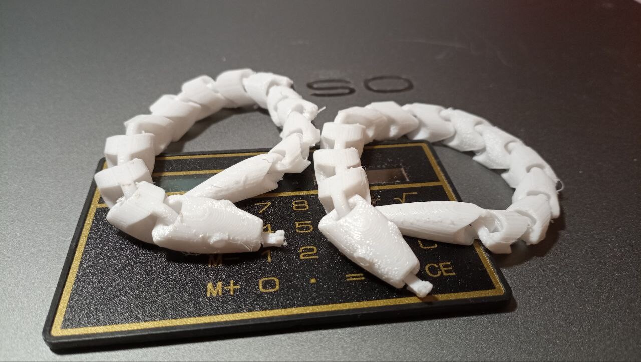

Потом напечатал разноцветных змеек (нашел только белых, не пугайтесь), с замиранием сердца, меняя пластик стандартным способом - вытягивая старый перед тем, как заправить новый.

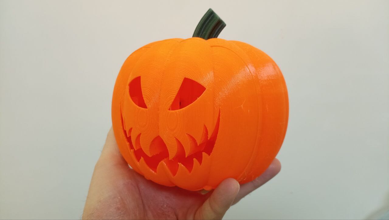

Потом напечатал хэллоуинскую тыкву, которая сама по себе требовала двух цветов и, соответственно, смены пластика в процессе.

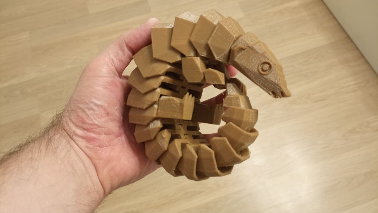

Потом напечатал панголина - и снова менял пластик.

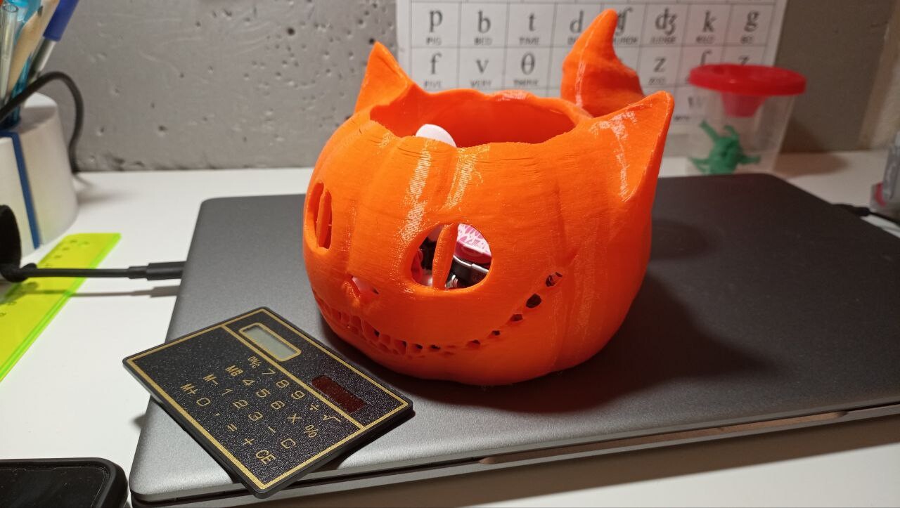

Потом напечатал хэллоуинскую миску для конфет - и опять смена пластика.

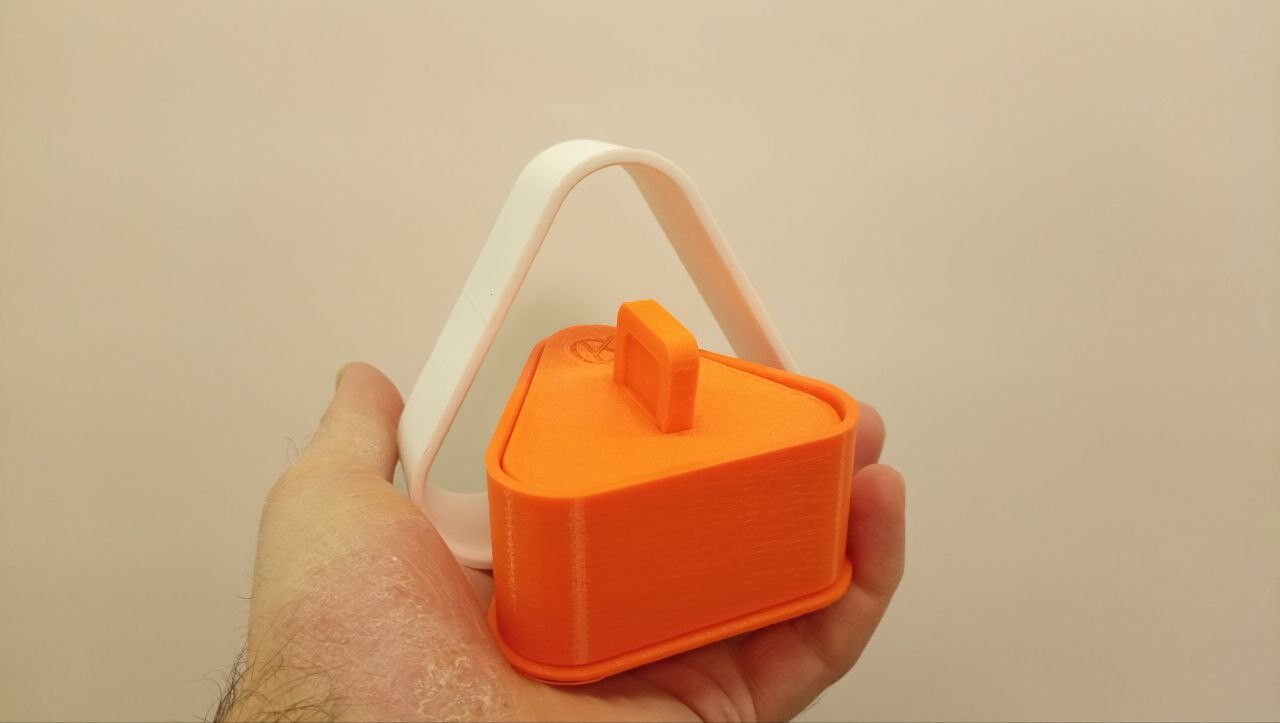

Потом напечатал форму для онигири, снова со сменой пластика сначала на белый, потом - на оранжевый.
И что я хочу сказать. За все это время проблем с пластиком не возникло, так что в моем случае цельнометаллический термобарьер вполне имеет право на существование. Насколько долго - не знаю, но по крайней мере ровно до этого момента этой штуке удалось меня удивить.
