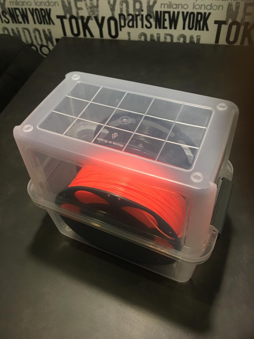

Бокс для филамента за копейки.

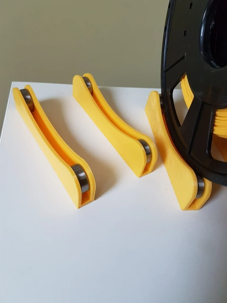

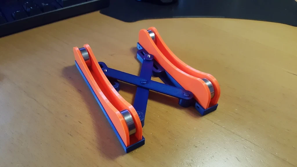

Долго искал бокс для подачи в 3D принтер просушенного филамента. Стоимость фирменных запредельна. Хотел делать из оргстекла лазерной резкой - но тоже дорого. В данный момент сушёный филамент подаётся из вакуумного пакета с регулируемой подставкой на подшипниках.

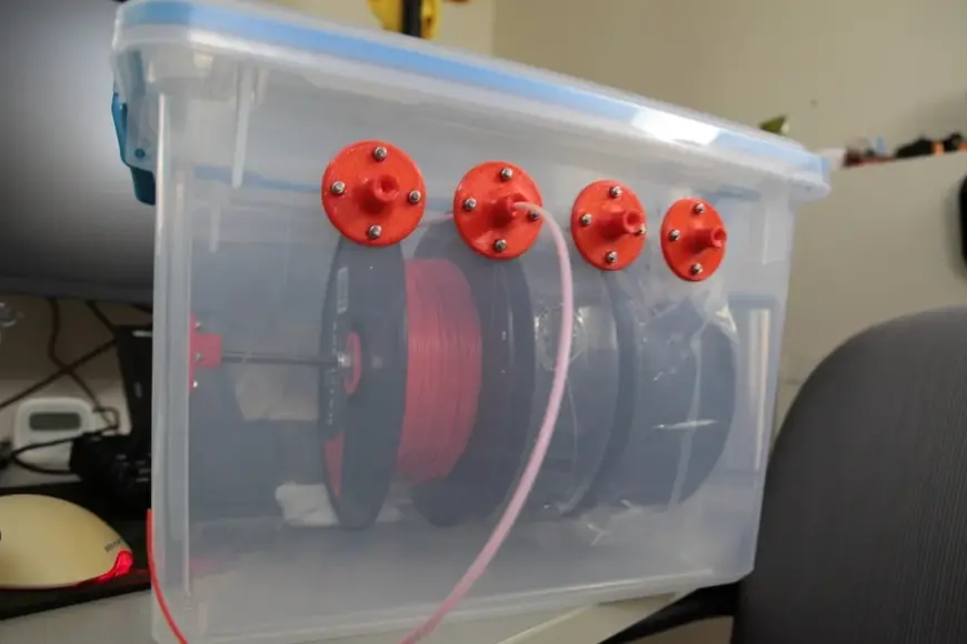

https://www.thingiverse.com/thing:2047554
https://www.thingiverse.com/thing:4460406

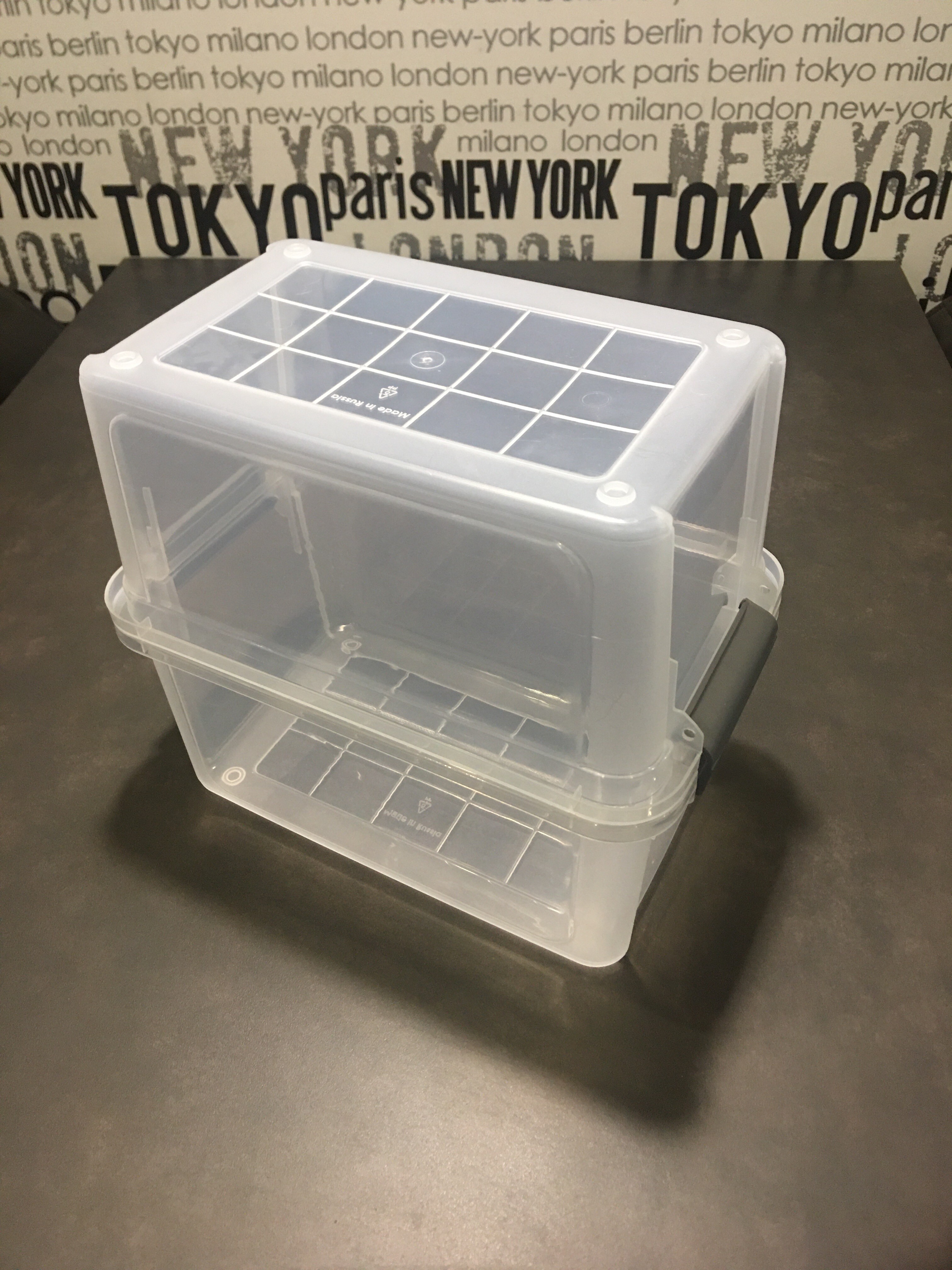

В FixPrice вчера нашёл контейнер.
Цена: 229 ₽
Контейнер с крышкой на защёлках, 5 л.
https://fix-price.com/catalog/dlya-doma/p-5079179-konteyner-s-kryshkoy-na-zaschlkah-5-l
Ширина, мм.200
Высота, мм.140
Длина, мм.300

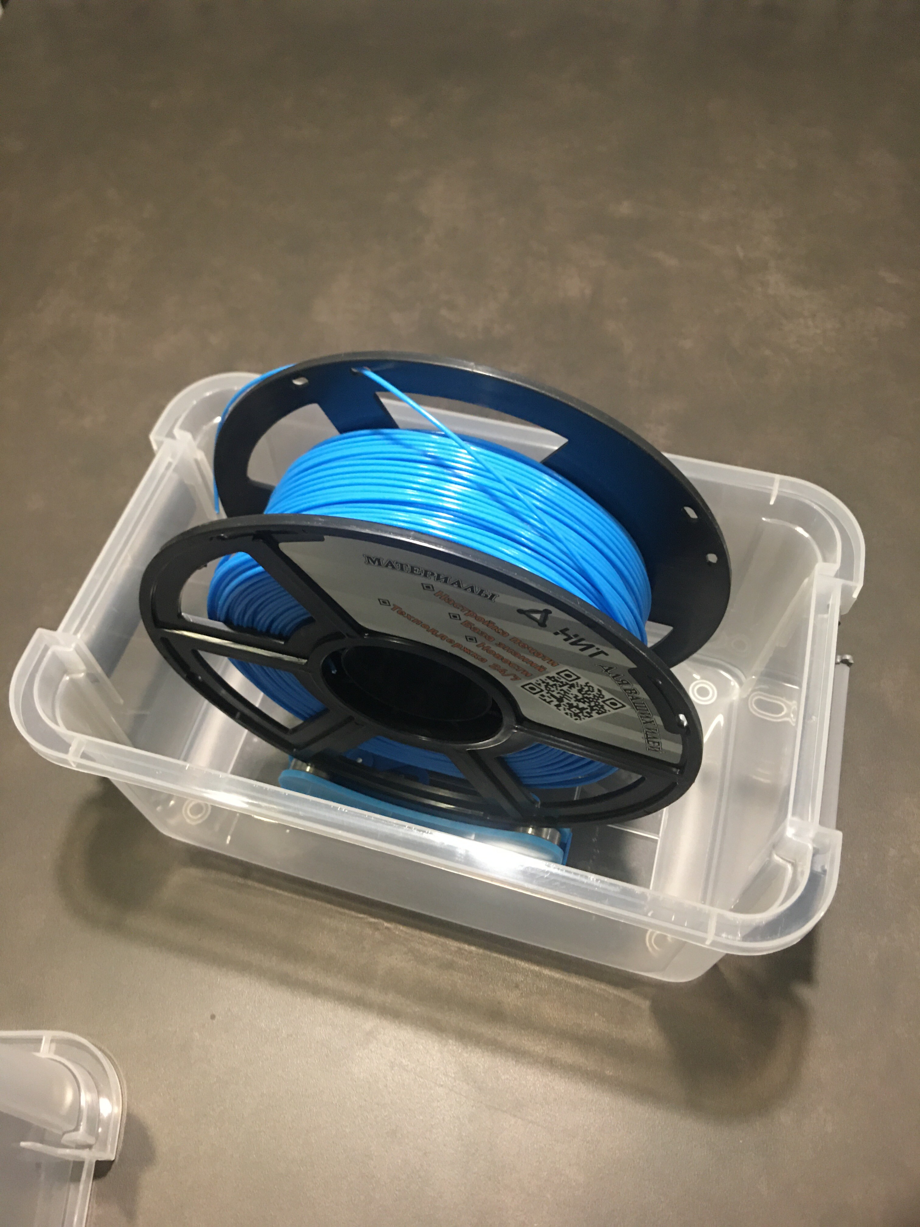

Размер высоты - половина от катушки филамента.

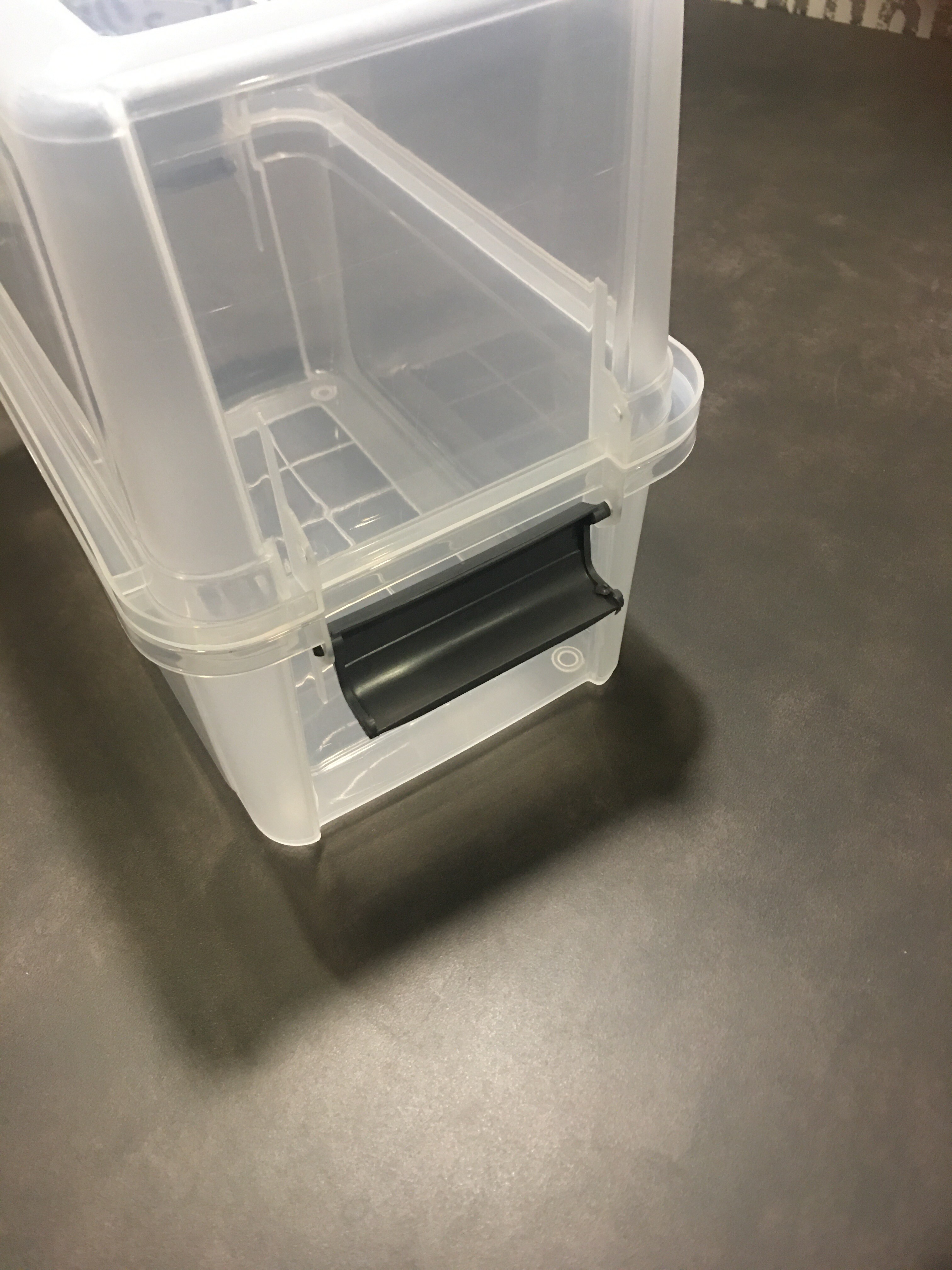

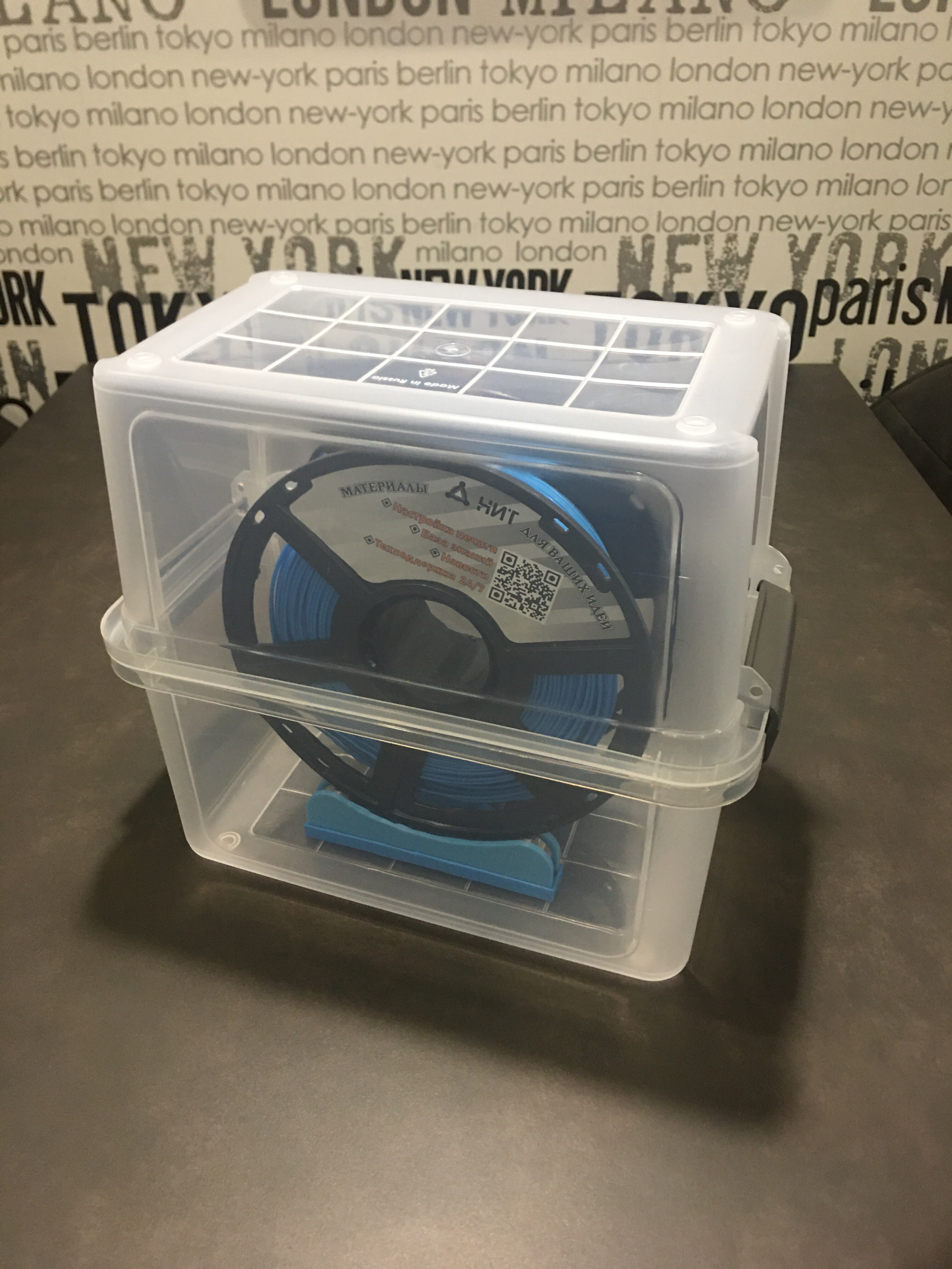

Самое интересное, если с коробки отсоединить защелки и поставить вверх ногами, то защелками нижней коробки можно соединить их в один бокс из двух половин.

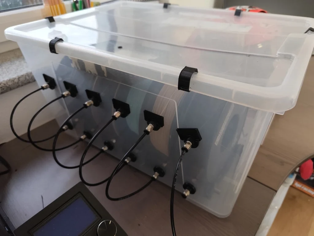

Одельно вставлю круглый гигрометр. Сделаю вывод филамента типа такого.
https://www.thingiverse.com/thing:961881
Или такого
https://www.thingiverse.com/thing:7147776

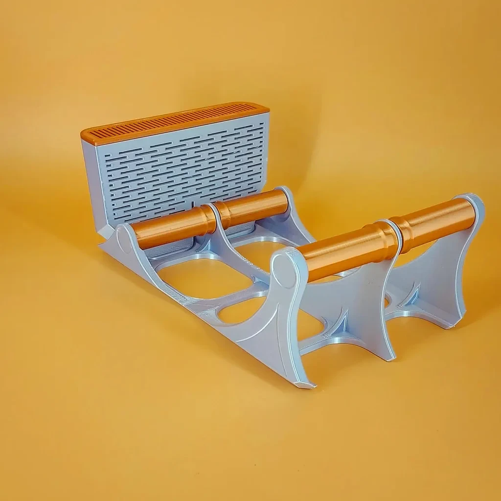

Отдельно наверное сделаю замену подставки на подшипниках на две оси.
Типа такого, но крепится будут на стенки.
https://www.thingiverse.com/thing:4949431

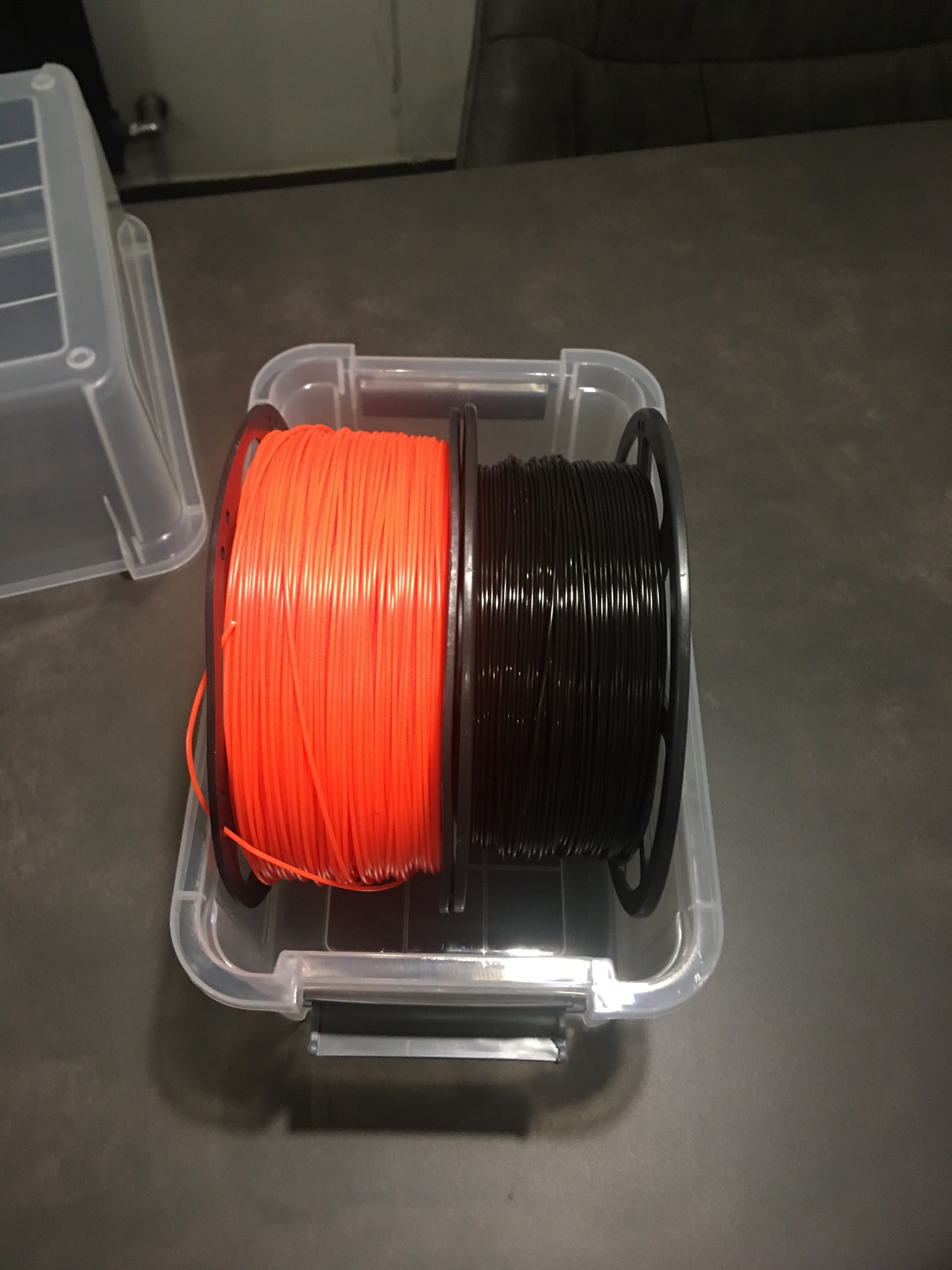

Возможно под две катушки. Входят две широкие катушки, если будут на осях крутиться. И тогда два вывода.
