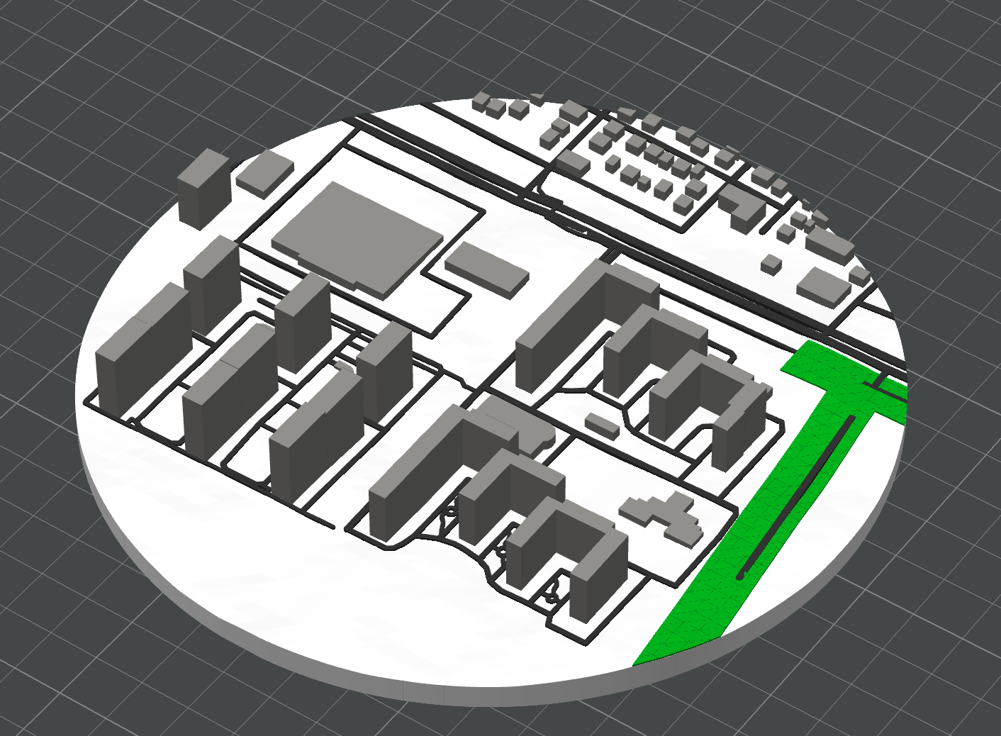

STL удобен, когда нужна геометрия для обычной одноцветной печати или дальнейшей обработки. Но для карты часто хочется разделить основу, здания, дороги и природные объекты по цветам.
В 3MF эти элементы сохраняются отдельными частями одной сборки. Не нужно сначала искать способ разрезать единый STL на здания, воду и дороги: разделение уже заложено в файле.
В Bambu Studio можно назначить частям нужные материалы и проверить, как будет выглядеть карта. Само наличие цветов в 3MF, конечно, не делает принтер многоцветным: результат зависит от оборудования и выбранного способа печати.
Если несколько цветов не нужны, остаётся STL. Он также используется для браузерного предпросмотра. Предпросмотр показывает геометрию, но не заменяет проверку будущих траекторий печати.

Сейчас доступны прямоугольник и круг. Для первого знакомства лучше взять небольшой знакомый квартал: так проще заметить пропавший дом или странную высоту, чем на незнакомом фрагменте города.
В интерфейсе действует ограничение области до 2000 × 2000 м. Но начинать сразу с предельного размера я бы не советовал: большая территория не обязательно даст более интересную модель.

Допустим, нужно разместить километр местности на стороне 150 мм. Масштаб получится примерно 1:6667. При строгом масштабировании двухметровая дорожка имела бы ширину всего 0,3 мм на модели — ещё до технологических упрощений генератора.
Поэтому подробная карта на экране и хорошо читаемая печатная миниатюра — не одно и то же.
При проверке в слайсере стоит посмотреть:
- остались ли небольшие здания отдельными различимыми объектами;
- какие тонкие элементы действительно попали в траектории печати;
- не сливаются ли соседние детали;
- сколько смен материала и отходов получается при выбранной раскраске;
- помещается ли на стол основание вместе с рамкой.
Если мелочи теряются, первый вариант — взять меньший участок, а не пытаться уместить ещё больше территории в тот же размер.
