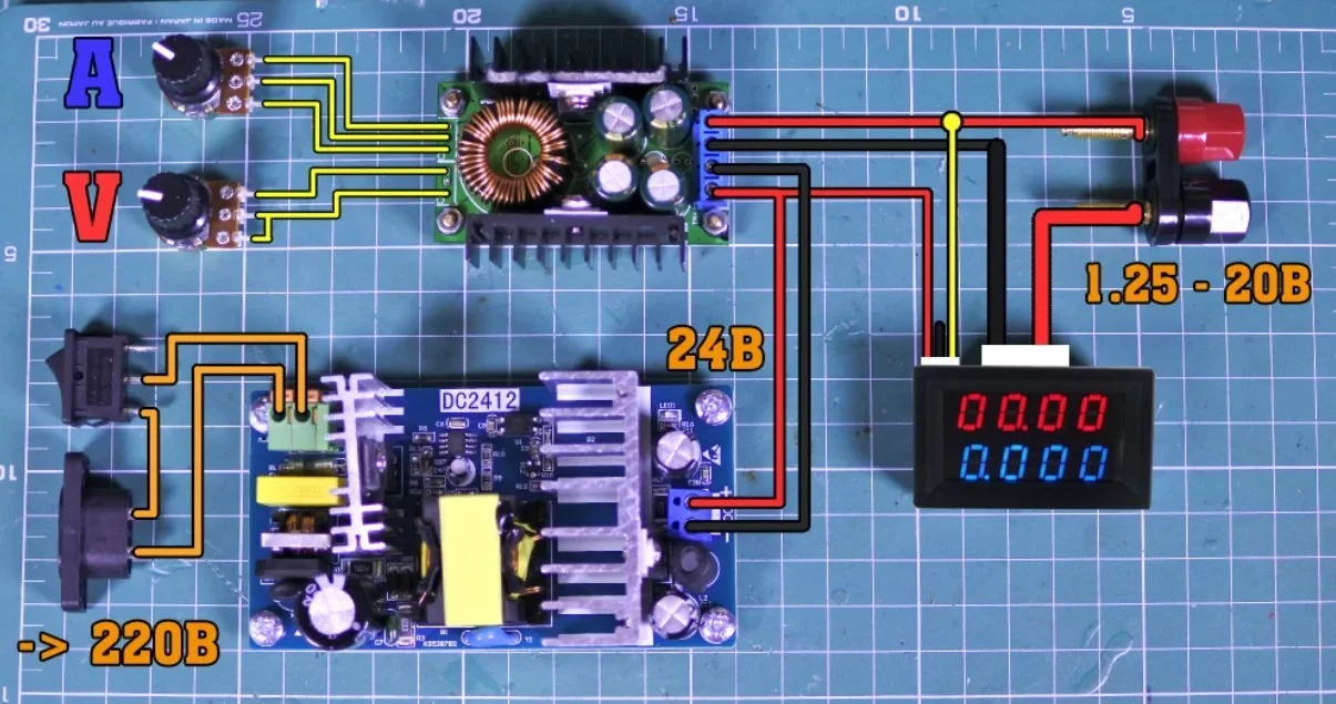

Давно хотел сделать лбп, но думал это выйдет очень дорого, в итоге меня подтолкнул на это знакомый. Делал в корпусе от дисковода. В общем ссылки и схемы прилагаю. За основу взял китайскую схемку, в неё должно приходить постоянное напряжение от 7 до 32 вольт, для этого нужен ещё один трансформатор который будет из 220 вольт делать постоянные 19 или 24(меньше брать смысла нету). Я взял бп от ноутбука из своих запасов. Так-же понадобяться потенциометры(переменные резисторы) чтобы вывести управление на переднюю панель, обязательно брать на 5 kOm! Помимо этого понядобится вольтамперметр(ссылки не прилагаю т.к. мне пришёл не рабочий а новый возможности брать нет), и собственно гнездо в которое будут подключатся приборы или крокодилы, я дабы удешевить взял простые аккустические клеммы, но можно взять и бананы.
схема из интернета,источник:https://alexgyver.ru/lbp/
По схеме думаю всё понятно. Внимание: все вольтамперметры могут подключатся по разному, проверяйте схему подключения у производителя!

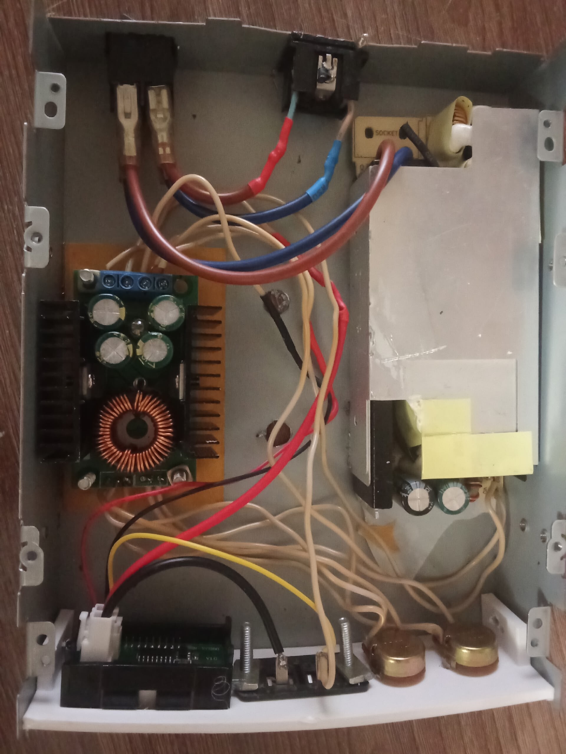

У меня получился такой взрыв на макаронной фабрике. Бп я приклеил на скотч, а плату поставил на ножки(это обязательно)

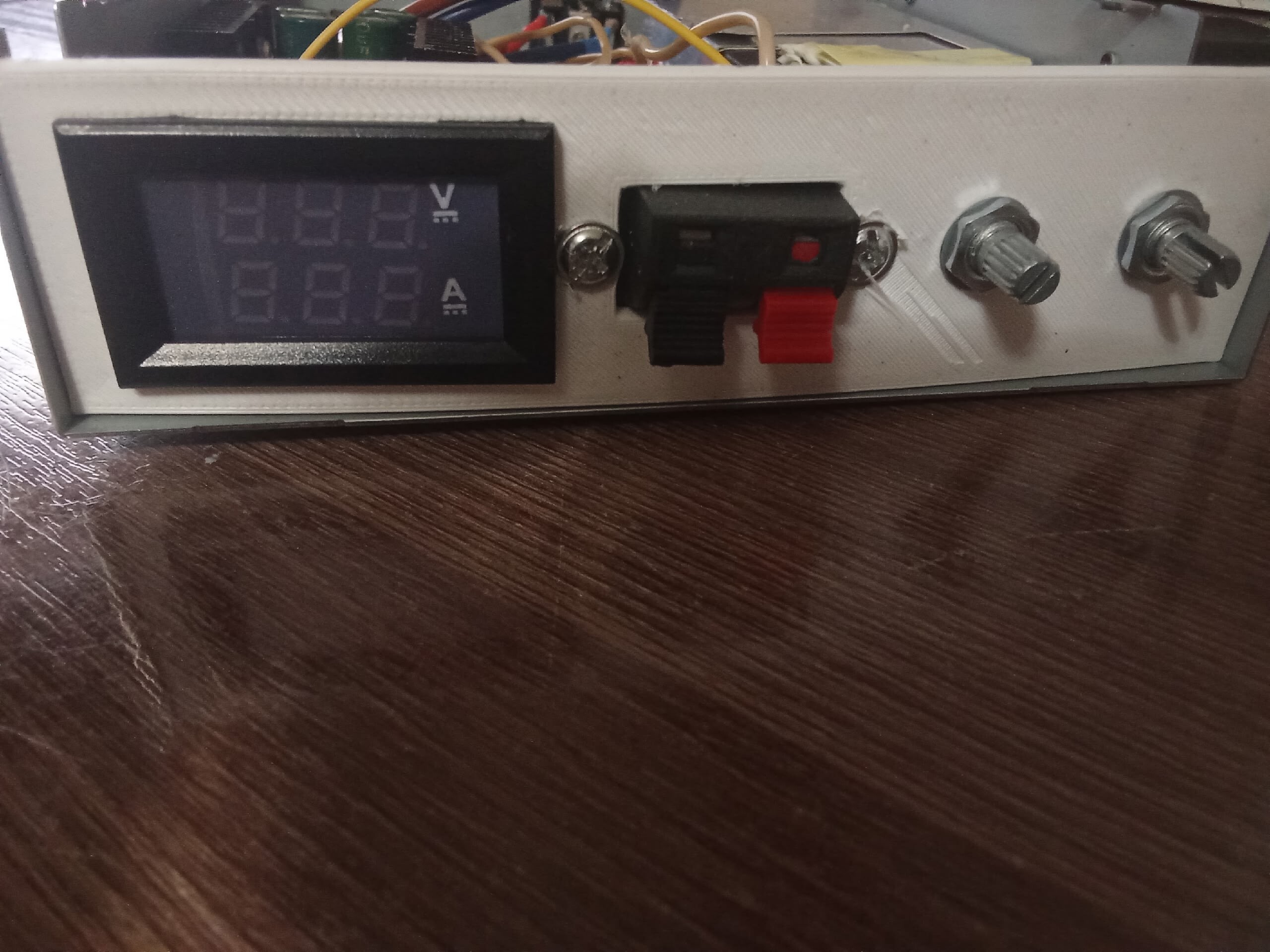

Спереди это выглядит так, панель распечатал Кстати, если вы собираетесь работать с большими токами(например заряжать автомобильный аккумулятор), то не забудьте про активную систему охлаждения!
