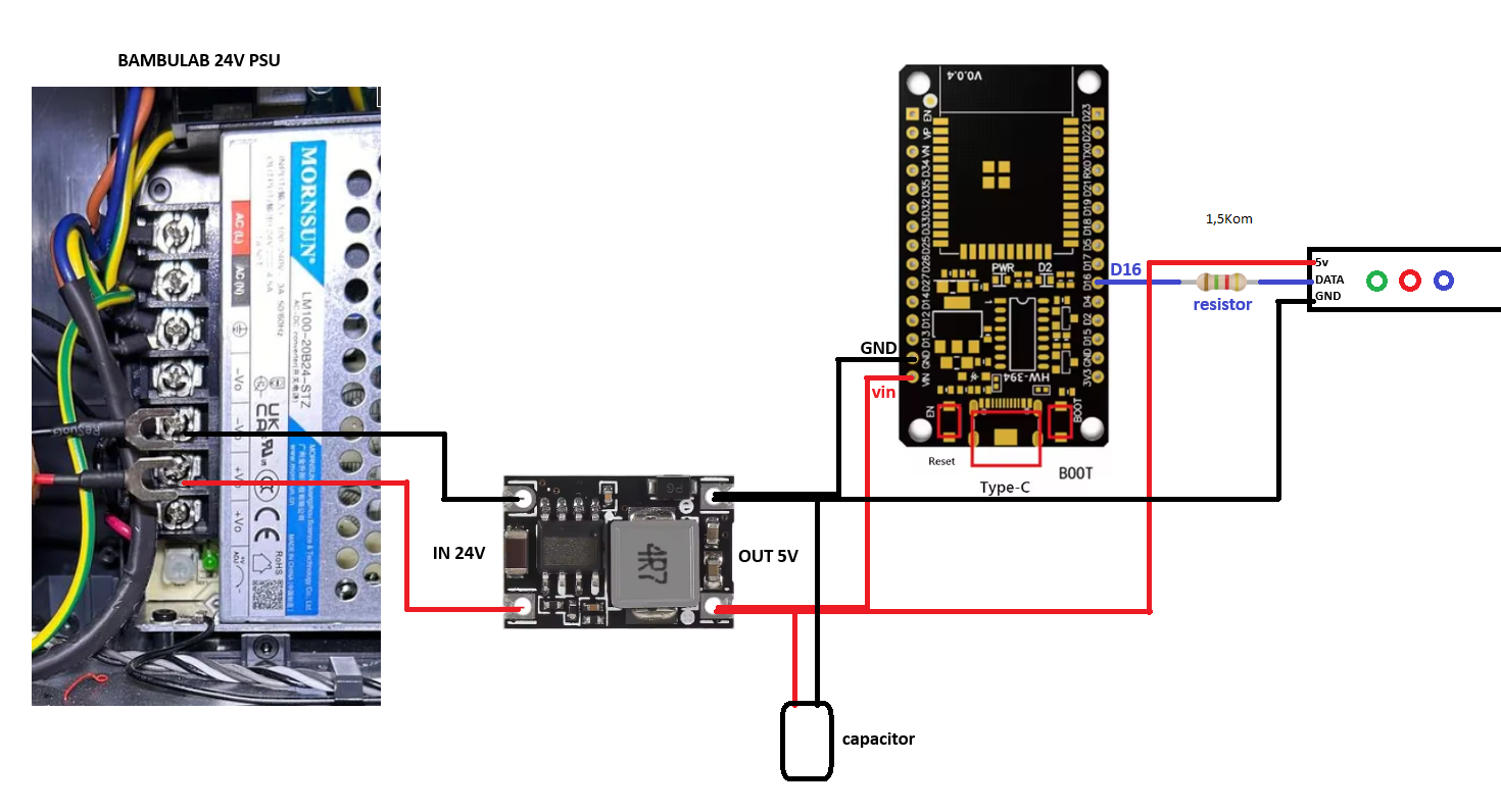

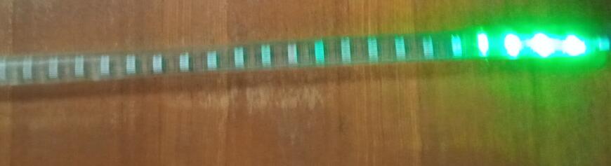

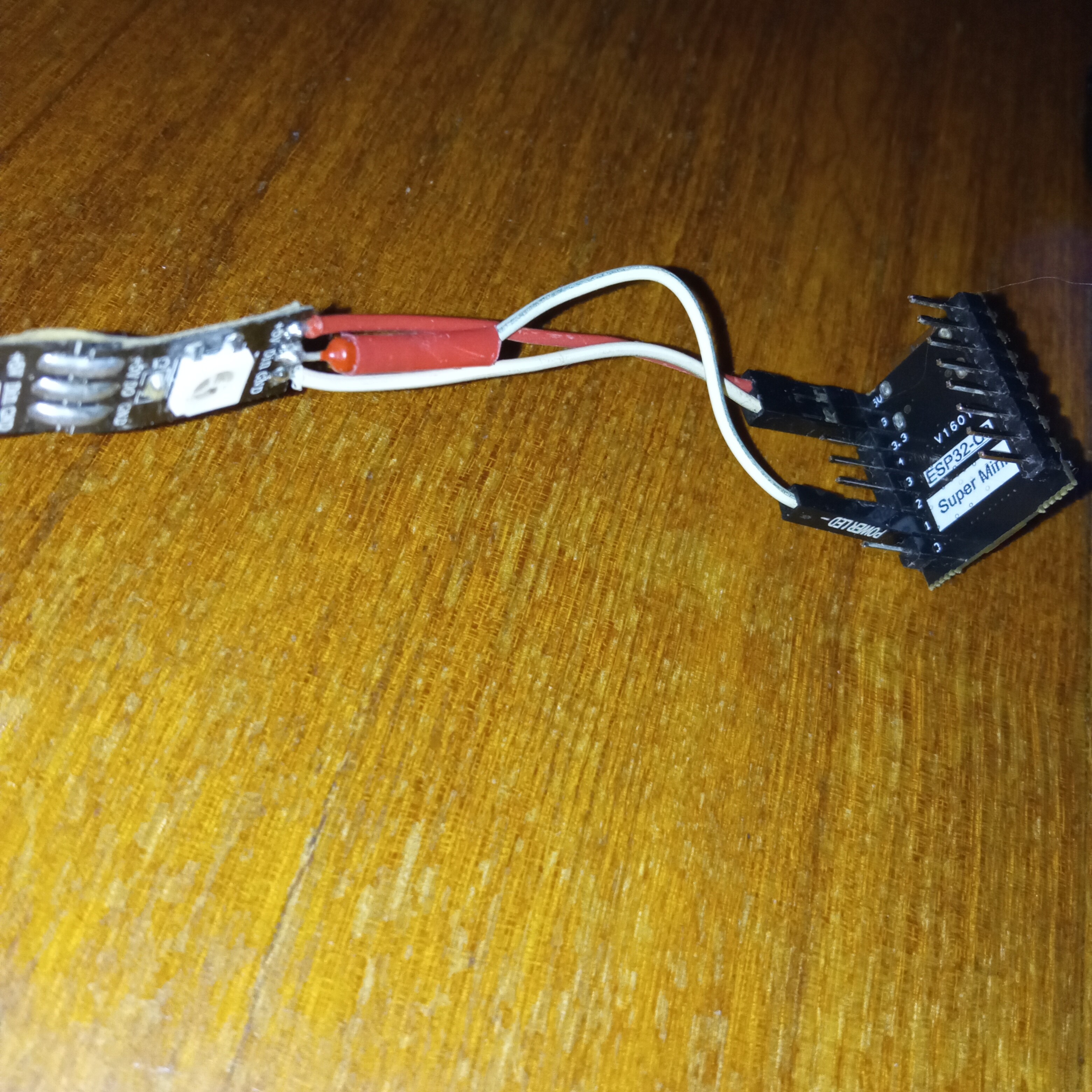

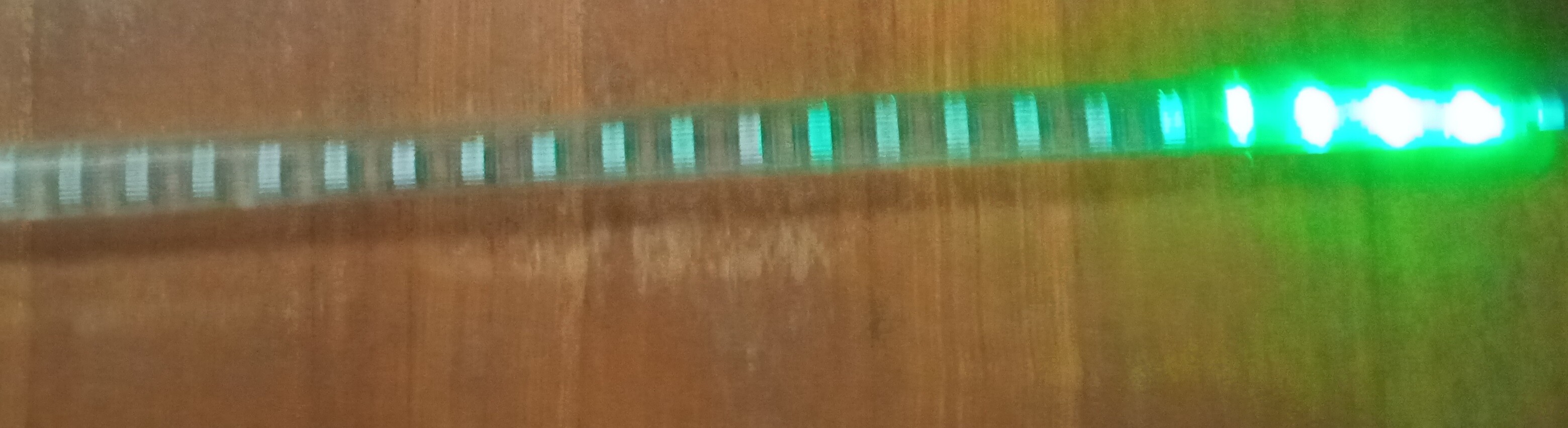

Был у меня кусок ленты 60диодов/метр и ESP32 dev kid, залил прошивку и решил попробовать. Настроил, попробовал, процессор грелся ужасно.... да и эффекты какие-то не очень внятные, больше подходили под цветомузыку или что то подобное.... залазить в настройки принтера и извращаться, тоже уже не хотелось....
Решил почитать в коментах, а что думают "местные" 3-дешники умельцы.) Много всего, идеи и предложения. Среди всего этого, NEZGERTS - " Накидал свою прошивку под свою ESP32C3 SuperMini за 130руб, та же схема подключения по проводам, но я обошелся без согласований уровней, сразу с Data PIN LED на пин ESP. Общается с принтером по WIFI через Moonraker, держит Websoket соединение, так же как и Fluidd к примеру. "
Ого! То что и надо!
Попробовал, писать много не буду... скажу, у NEZGERTS (Владимр) получило, самое то.)

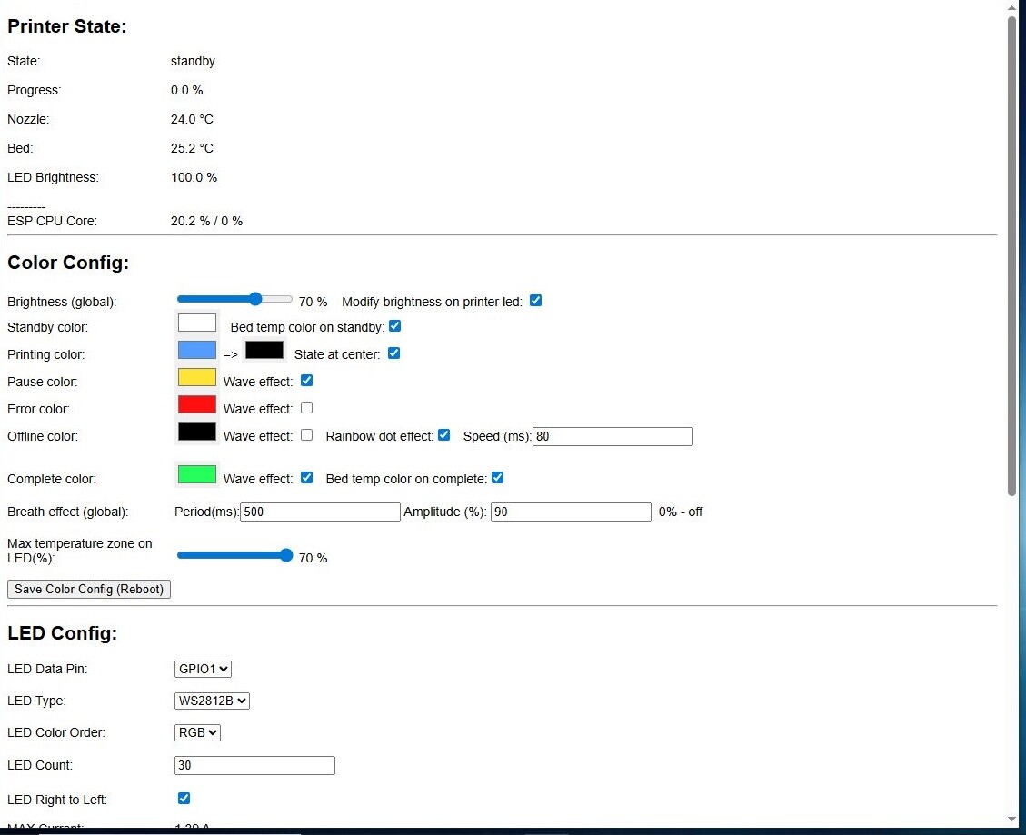

Веб Интерфейс, самый простой...

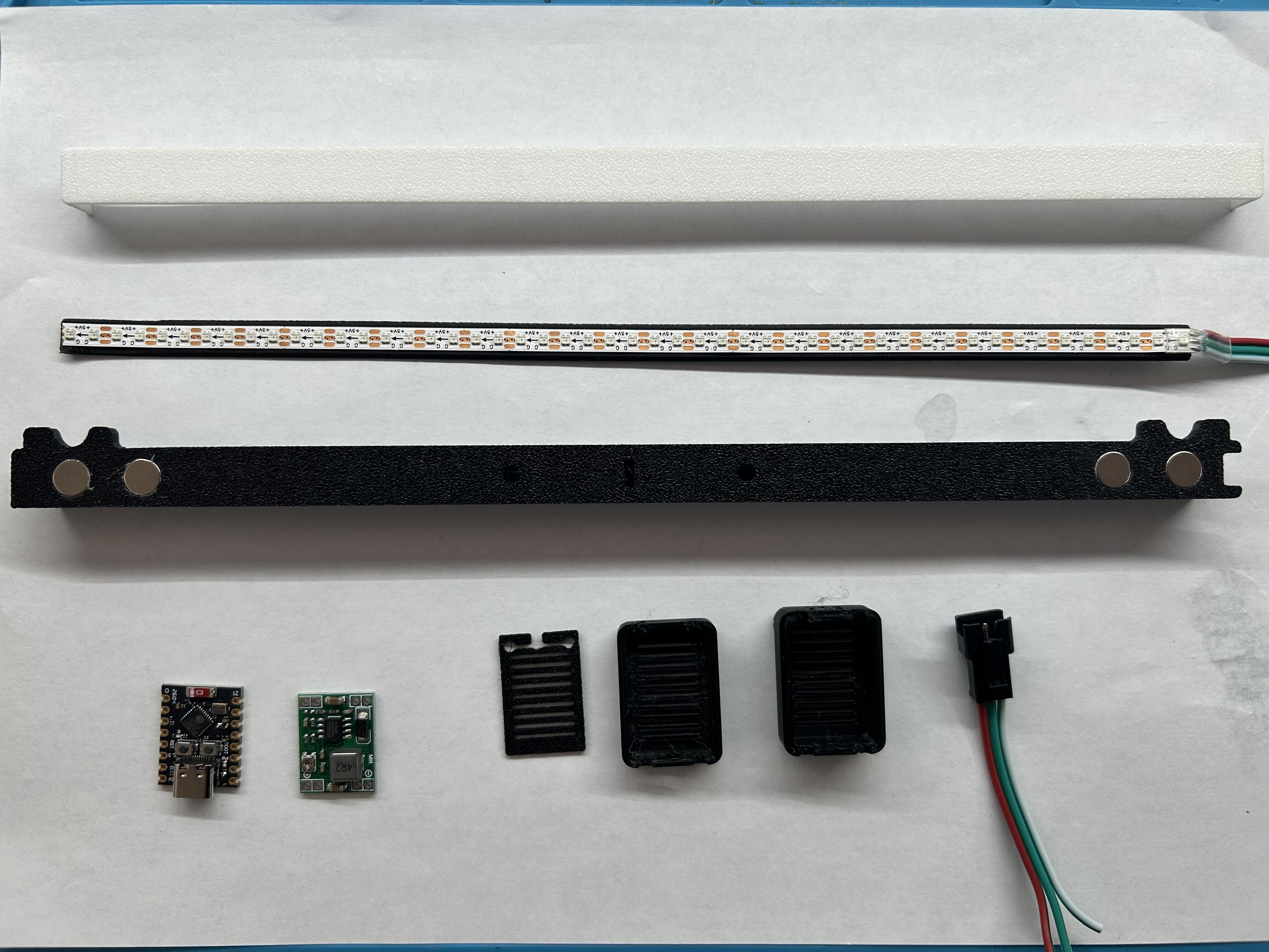

Klipper LED State — это элегантное и доступное решение для визуализации состояния вашего 3D-принтера. Проект, вдохновлённый решением H2D, превращает обычную адресную светодиодную ленту в умную панель статуса.
Проект позволяет визуально отображать состояние принтера с помощью адресной светодиодной ленты (WS2812/NeoPixel):

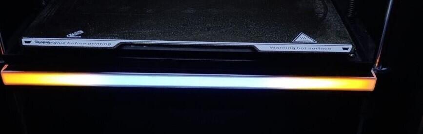

🖨️ Статус печати (печать, пауза, завершено, ошибка, оффлайн)
🌡️ Температура стола в виде шкалы по краям ленты
✨ Анимационные эффекты: Breath (дыхание) и Wave (волна)
💡 Синхронизация яркости с подсветкой принтера
✅ Важно: Не требует изменений в конфигурации принтера! Всё работает через Wi-Fi и Moonraker API.

Цвета, эффекты, яркость — всё настраивается в веб-интерфейсе

⚡ Конденсатор 1000µF 6.3V+ — между +5V и GND ленты
⚡ Резистор 220–470Ω — на линии DATA
Поддерживаемые пины для DATA: GPIO04, GPIO05, GPIO01, GPIO02 (настраивается в прошивке)

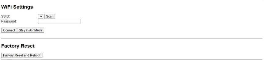

После первой прошивки плата создаёт точку доступа:
📡 Сеть: Klipper_State_LED_Config
🔑 Пароль: 12345678
В разделе Printer Settings введите IP-адрес вашего принтера с Moonraker

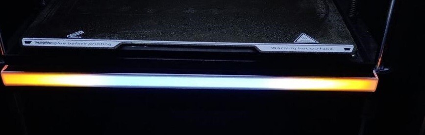

У меня это не в принтере, а отдельная "лампа", думаю так удобней, можно ставить/вешать где захочешь.
У автора проекта это на кромке "стола" принтера, крепится магнитами.
📐 3D-модель корпуса для Infimech TX / Flyingbear S1:
Printables.com/model/1671783
