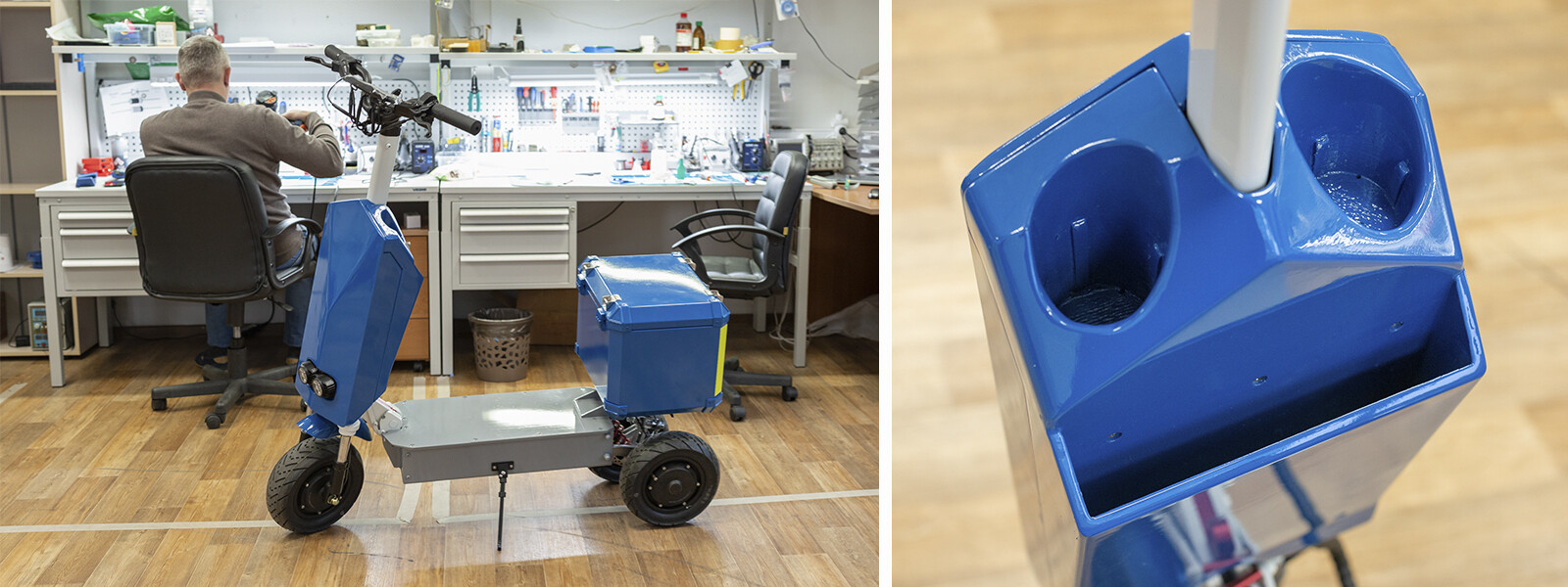

Компания CLEVR Mobility создает различные модели электрических самокатов под нужды заказчиков, и регулярно встает вопрос создания новых прототипов. Например, нужен самокат для передвижения по территории предприятия. Он должен иметь достаточную мощность и запас хода, а еще быть удобным для конечного пользователя. Заказчик попросил предусмотреть место для документов, небольших грузов и стаканчика с кофе или бутылки воды.
Сейчас мы разрабатываем специальную накладку с необходимым функционалом. Перед серийным запуском необходимо ее протестировать - для этого мы делаем прототипы. Обычно такие детали делают с помощью вакуумной формовки или отливки. Но такие способы хорошо подходят для большой партии изделий. Стоимость литья подобного прототипа - около 10000 долларов. Сделать прототипы или небольшую серию гораздо быстрее и дешевле с помощью 3D-печати.

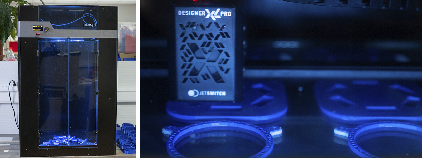

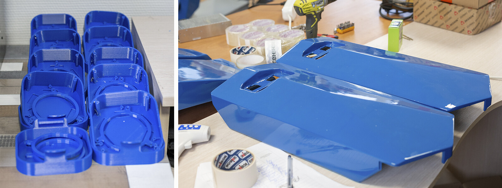

Решением проблемы стала покупка собственных 3D-принтеров. Сегодня у нас на производстве используется два больших устройства: Designer XL PRO и Designer XL с площадью печати 360 х 360 х 610 мм, которой хватает для производства новых деталей за один сеанс. Устройство печатает одну деталь около суток, что ранее занимало две недели, после чего она отправляется на покраску. Таким образом, теперь от чертежа до готового прототипа - около недели. Помимо прочего, это позволяет быстро вносить изменения в изделие на случай, если понадобятся какие-то мелкие доработки.
Использование на производстве собственного 3D-принтера ускорило многие процессы в несколько раз и оказалось очень удобным. К тому же, самостоятельное изготовление деталей почти ничего нам не стоит в сравнении с промышленным производством или заказом у сторонних студий.
