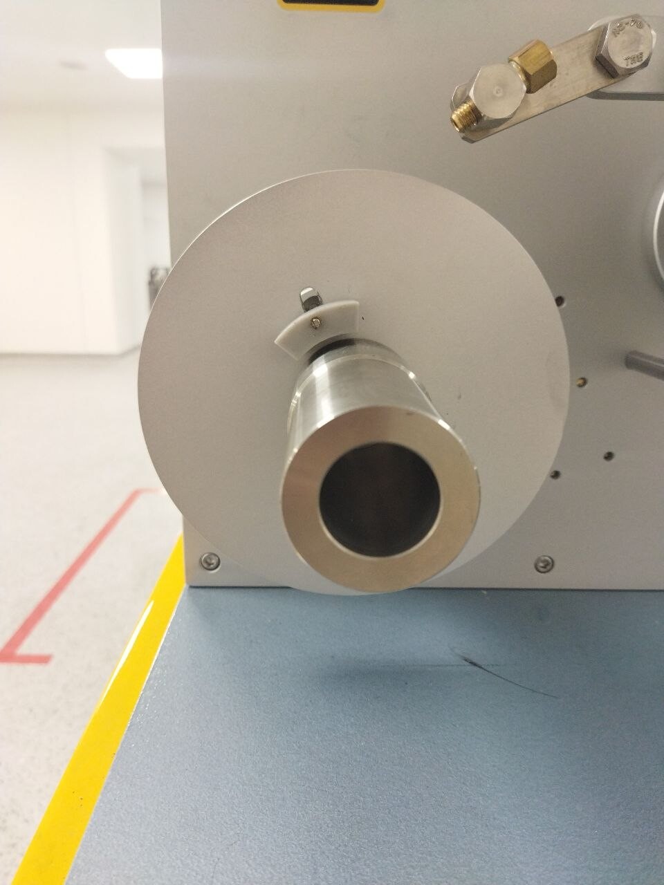

По одному из проектов на работе нужно нарабатывать филаменты для 3д печати. Линия по получению есть, работай - не хочу.

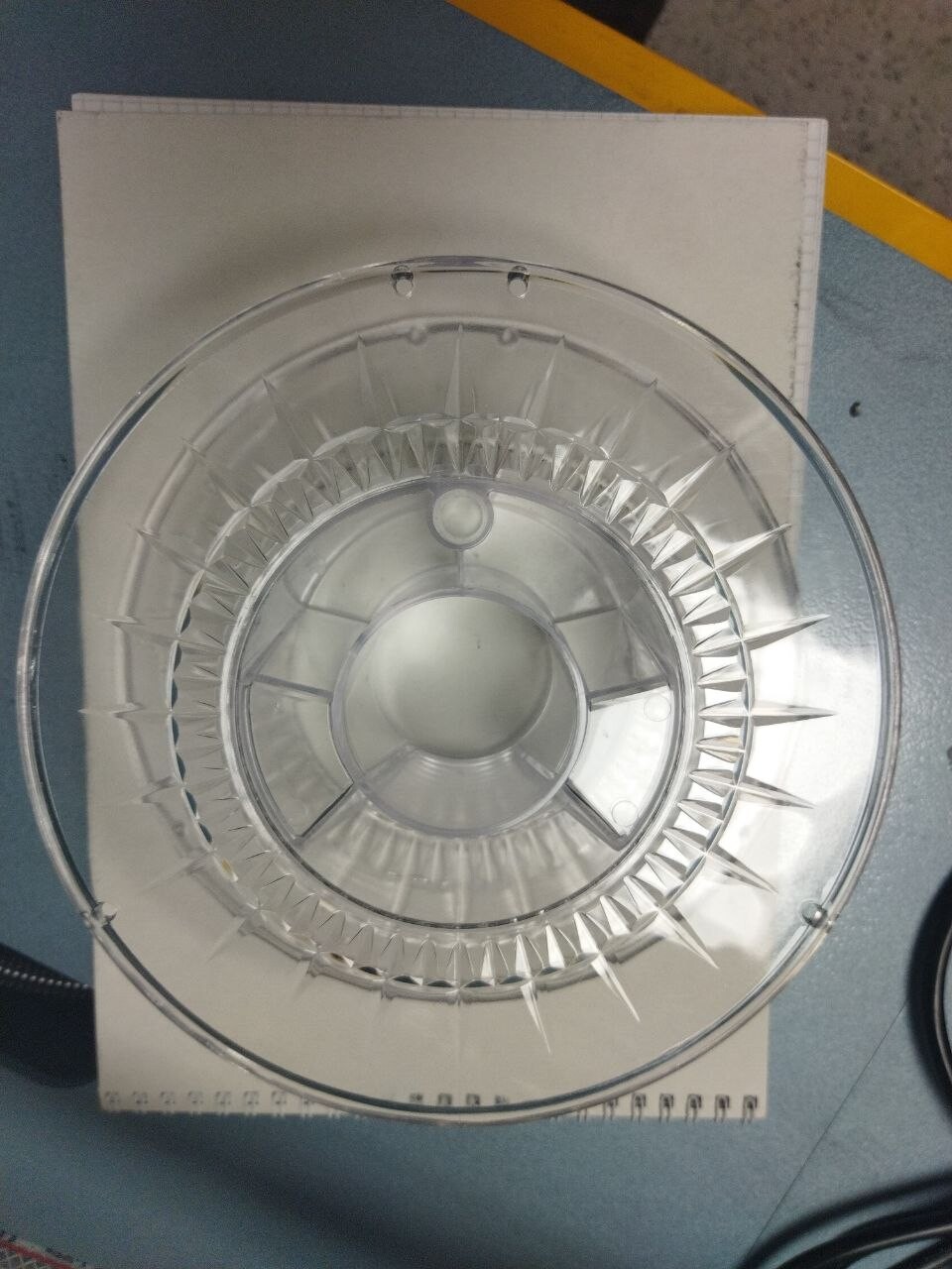

Но, как обычно, есть проблема: линия спроектирована под специфические катушки. Вот такие:

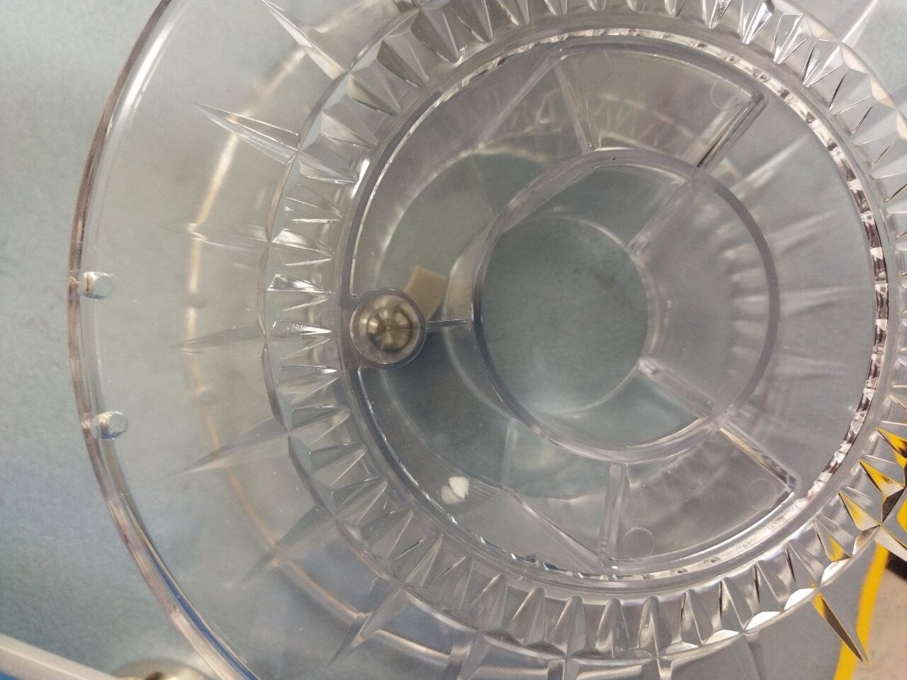

В этой катушке есть круглое отверстие. Им катушка надевается на штырь, у которого на конце резьба м6, как на фото ниже.
Таких катушек, естественно, было немного, и они быстро кончились.

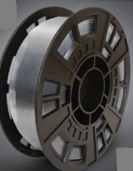

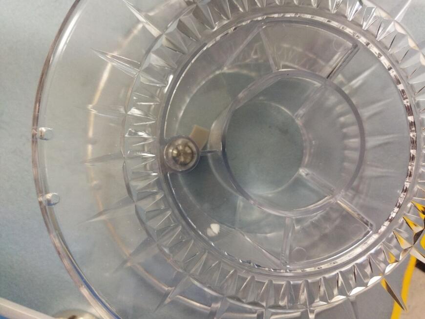

Начали ставить обычные катушки. Обычные - это вот такие (фото взял из инета):
А они не ставятся))) Штырь упирается, но в катушку не заходит.

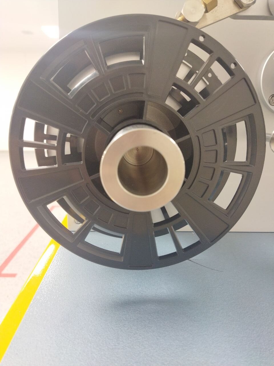

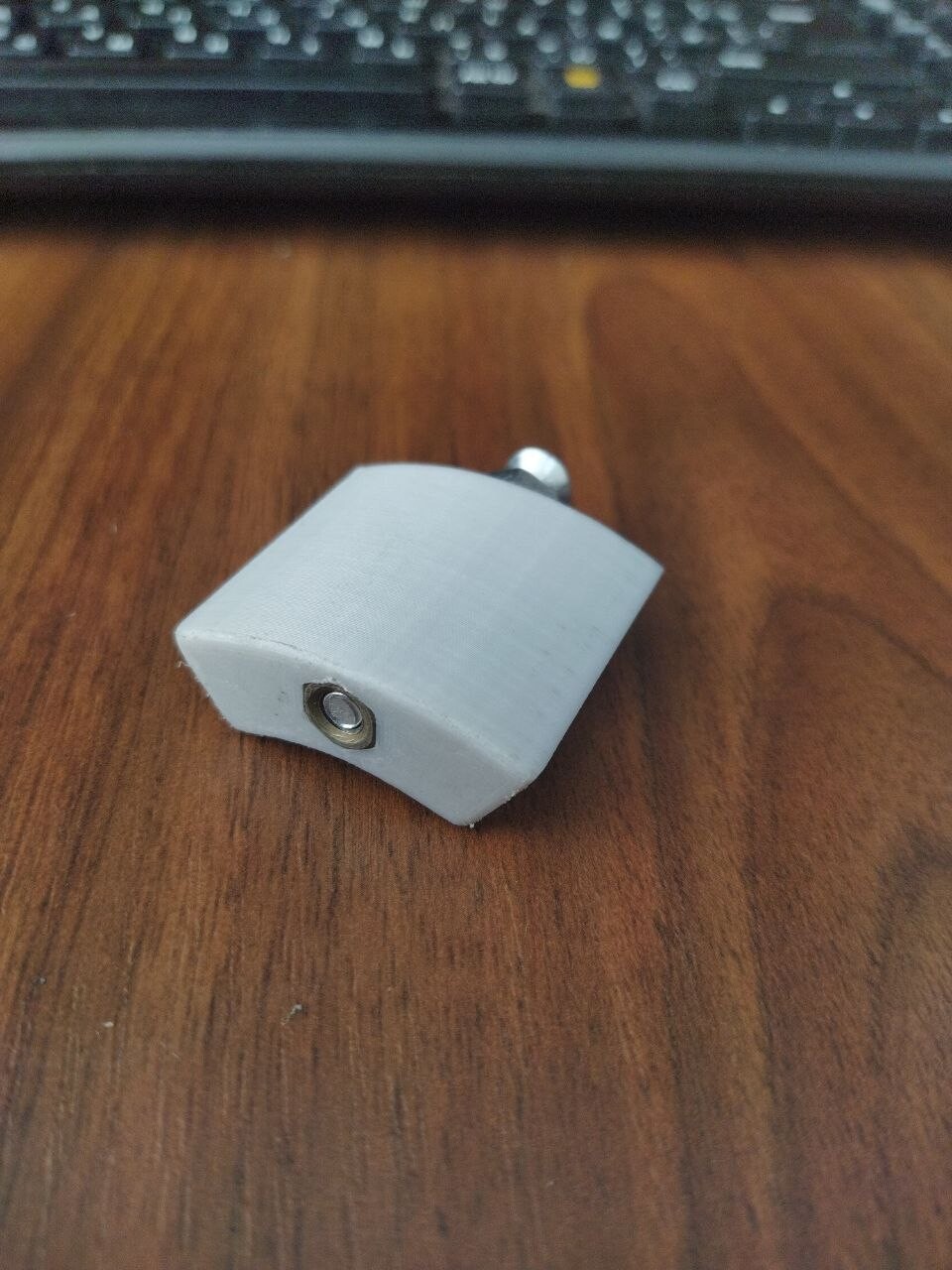

Чтобы решить проблему здесь и сейчас, я поставил вместо штыря винт м6. Работало, но выглядело колхозно. Понимая, что "нет ничего более постоянного, чем временное", а смотреть на это временное ну никак не хотелось я взял катушку, быстренько снял размеры и напечатал дома вот такой фиксатор, в который вплавил обычную гайку м6. "В оригинале же м6 было, ну и здесь поставлю" - подумал я.
Приехал я с утра на работу, попробовал поставить - не ставится. С гайкой м6 деталька получилась слишком толстой, а длины паза, в который вставляется тот штырь, не хватило.
Ругнулся я, перемоделил на м3, а то завтра работать, а результата нет. Вместо обычной гайки взял вплавляемую. И все заработало.

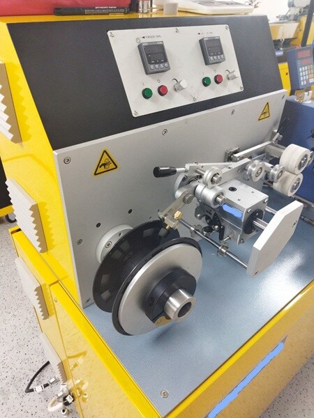

Так это выглядит на линии.
Дальше катушка прижимается диском, как на превьюшке.
Я честно думал, что винт м3 не выдержит и деталь сломается. Но нет, деталька работает стабильно, при том, что на катушки моталось не 750 грамм или 1 кг, как обычно, а порядка 3-4 кг.
