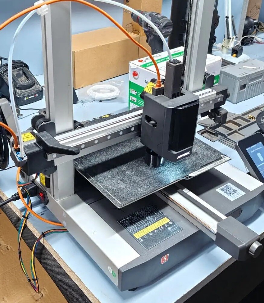

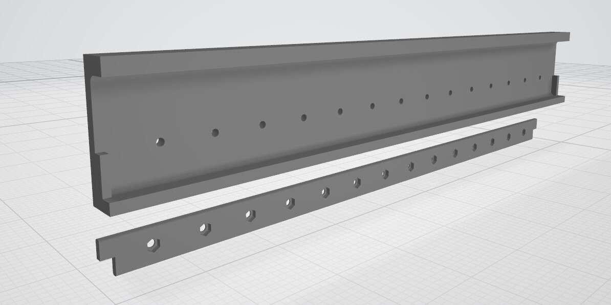

Для опытов были прирбретены рельсовые направляющие 12мм длинной 400мм. Напечатал на кобре 3 Max кондуктора для сверления и закладную под гайки M3, и за вечер собрал вот такой рельсового франкенштейна.
33 несчастья с Anycubic Kobra 3
33 несчастья с Anycubic Kobra 333 несчастья с Anycubic Kobra 3

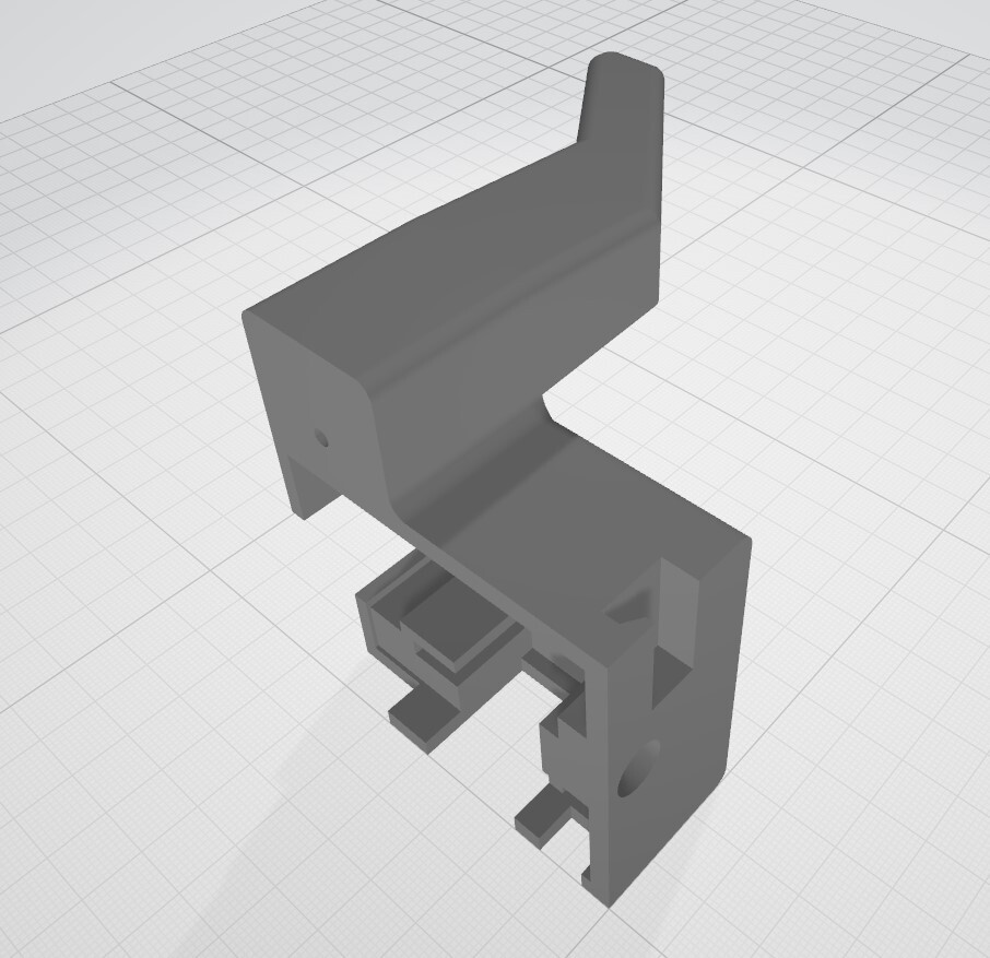

Сразу говорю постаить рельсы по оси Y не вариант, ибо там нет ровной поверхности. Дополнительно пришлось перепроектировать и распечатать левую заглушку с рычагом для ножа, т.к. голова принтера сместилась примерно на 10мм вперед, ну и спроектировал и распечатал проставки чтобы и стол сместился на 10 мм. Как ни странно но принтер стал отлично работать, рябь ушла...но вот вибрации не ушли все мои кобры 3 бодро ползают по столам (Кроме кобры 3 МАХ она намертво прикручена к столу и прыгает вместе с столом) , и отработав три дня кобра все-таки навернулась со стола и самоубилась.

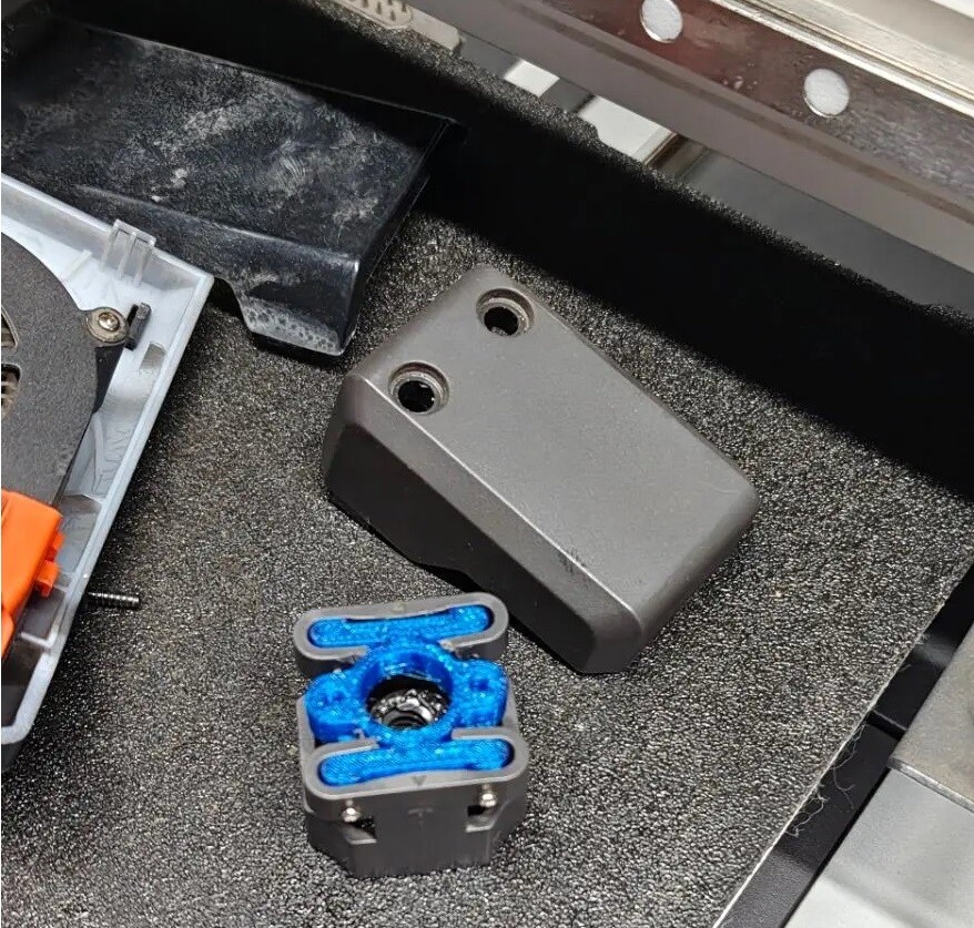

Лопнула стопорная гайка оси Z, а она пластиковая и стоит окорло 1500 рублей у хапуг и 850 у узкоглазых партнеров... тут я подумал все таки надо было поискать тяжелый транспорт и переехать ее нафиг, но человек я злой и решил пусть гадина мучается,  спроектировал и напечатал протез вместо лопнувшей части стопорной гайки, получилось, опять работает.
