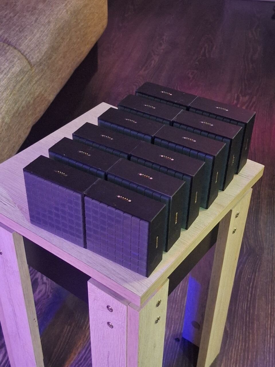

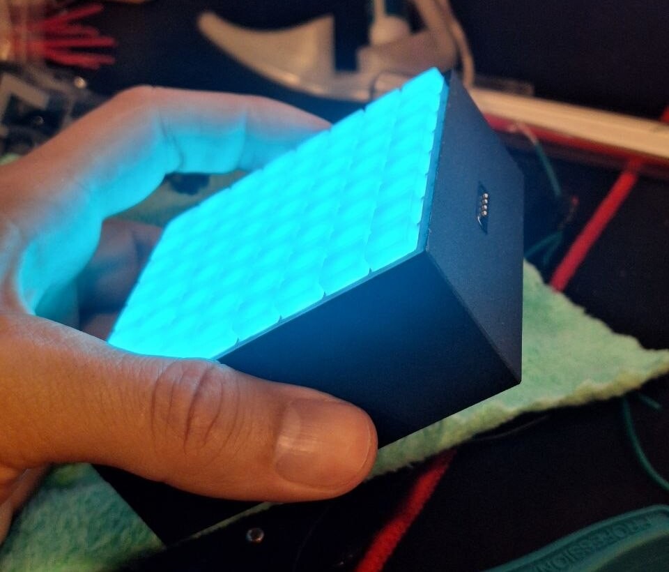

Экраны PIXBOX, часть 9: мобильное приложение, функционал, прошивка
Эта часть будет большой, так как по отдельности разработанные узлы тут складываются в продукт. На этом этапе не только текст, а можно посмотреть приложение
Это 9 часть, вот прошлая. А остальные можно найти у меня в профиле
Я уже давно разрабатываю эти экраны, и сам хард-процесс муторный, но понятный, потому что физический: там напечатать, тут придумать крепёж, здесь потестировать разливку, а потом подобрать материалы. Это была длинная, но понятная часть. А вот софтовая была очень туманной, я буквально делал физические экраны, думая "с софтом ченить придумаем". А я, как уже писал ранее, не разработчик, а только дизайнер.

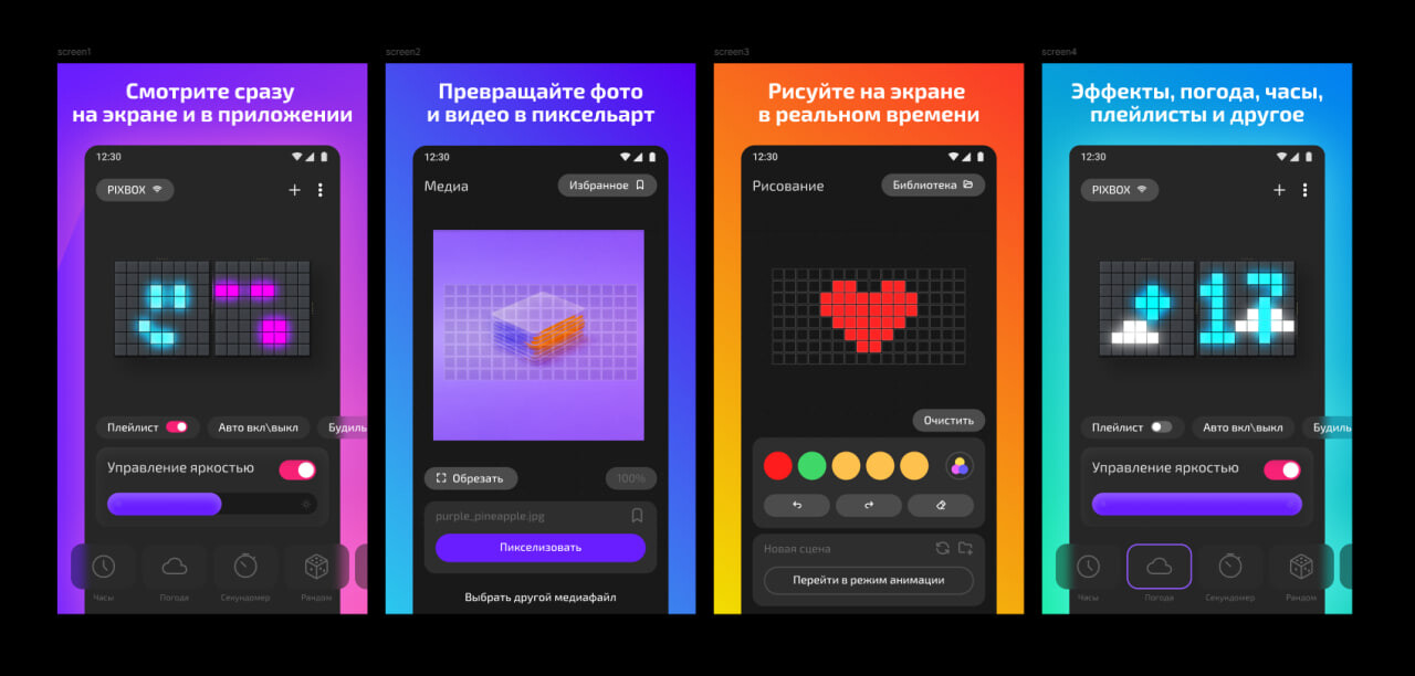

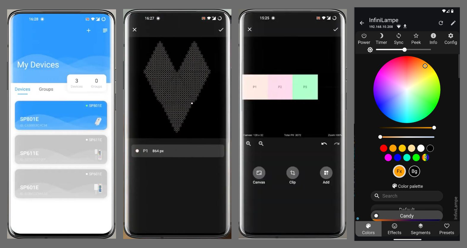

Посмотреть приложение можно тут: PIXBOX в google play
Вот кстати, как выглядели первые версии приложения:

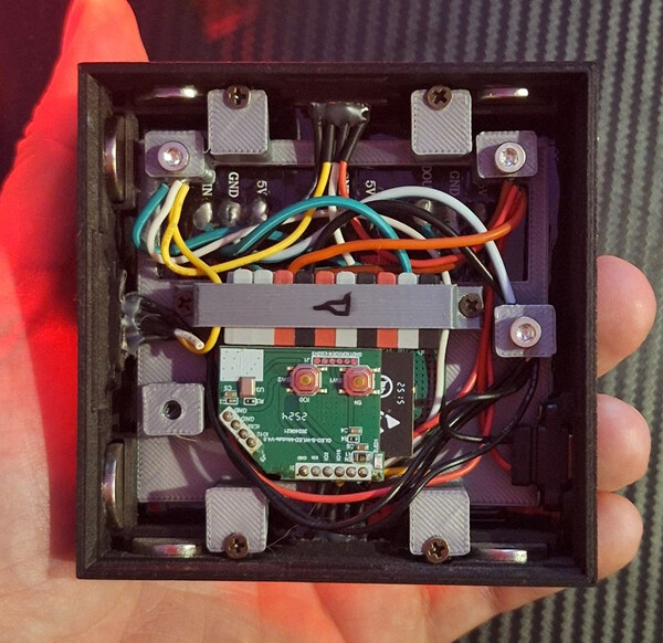

Прошивка ESP32
Я покупаю контроллеры с памятью 4мб и предустановленным WLED, в которых нет разъема для проводного подключения и некуда припаяться особо, только WIFI. Поэтому мне в начале вообще было непонятно, можно ли будет залить свою прошивку, но гпт мне быстро собрал тестовый файл прошивки и я залил его просто через обычный интерфейс ОТА обновления WLED, хаха. Чувствовалось, будто я угнал контроллер 😁
В итоге дефолт прошивка не использует и десятой части того, что можно из контроллера выжать, ха. Прошивка писалась одновременно с остальными частями, и с ней было меньше всего проблем, до момента когда она раздулась настолько, что перестала влазить в отведенный кусок памяти контроллера даже после всех оптимизаций. Дальше пришлось делать миграционную прошивку, которая меняет распределение памяти, и только потом лить основную. Все получилось, но гпт мне окирпичил один контроллер, хех. В итоге сейчас у меня осталось около 50кб свободной памяти, это почти предел для этого контроллера на будущее
Короче, сказать что я был и есть впечатлен — не сказать ничего. Теперь у пиксбоксов есть прошивка + свое очень функциональное (относительно изначальных требований) приложение + связь с облачным сервером + управление через Алису. Ниже расскажу подробнее про функционал

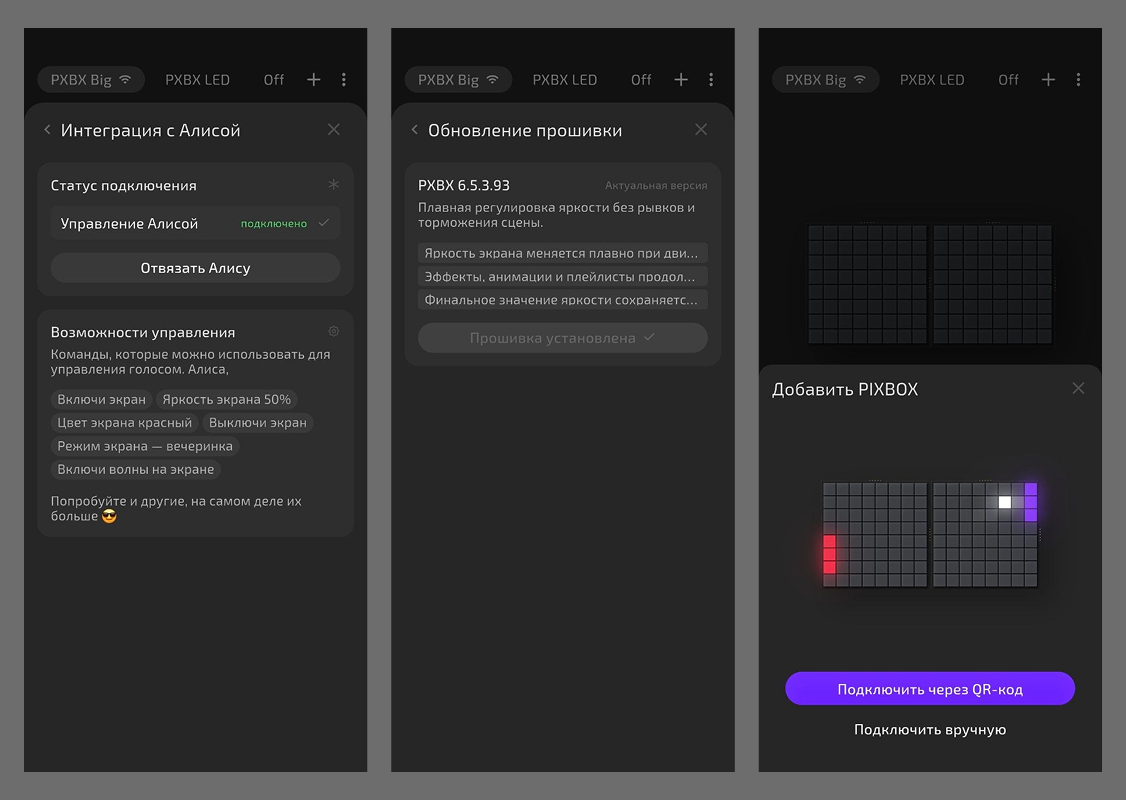

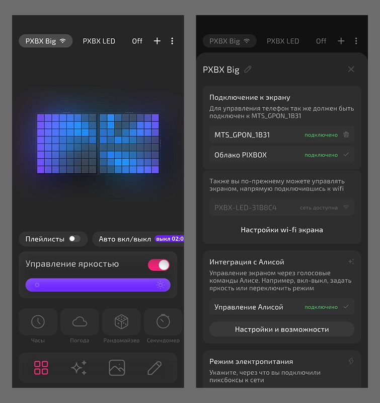

Подключение

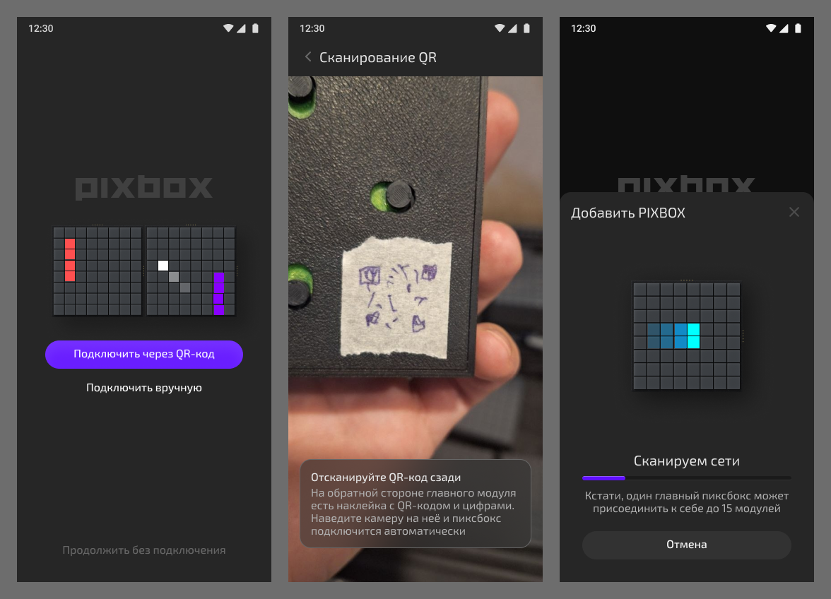

Один из самых важных этапов, потому что постоянно есть проблемы с этим у китайских приложений. Я придумал 2 способа: подключить по QR-коду, который будет приклеиваться на сам модуль, или вручную. На самом деле они оба очень просты, просто QR чуть-чуть проще.

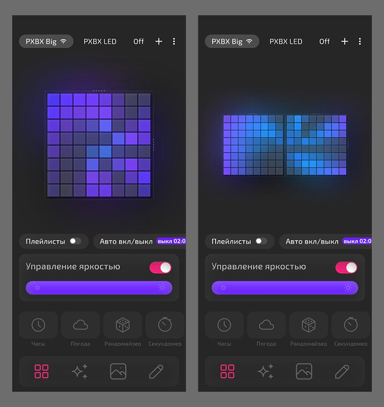

Суть в том, что мы автоматически ищем сеть, которую постоянно раздают пиксбоксы и и просто нажимаем подключиться — и все готово. Никаких вводов паролей, ничего. Может работать с прямым подключением где угодно, не нужно ни роутера ни интернета, и управлять базовыми штуками, типа эффектов, фоток, рисования, анимации. Но можно подключить их к домашней сети, и тогда появится больше возможностей, о которых ниже

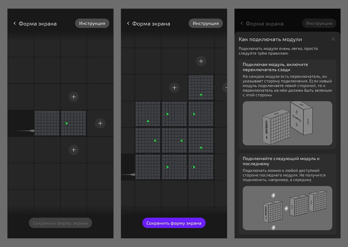

Конфигуратор экрана

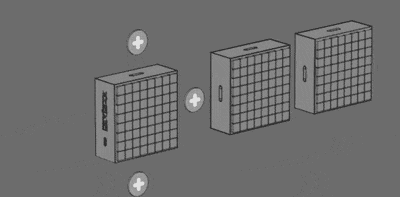

Раньше это было болью, тк надо было задавать координаты сетки, а теперь это приятный процесс, просто расставляешь кубики и сразу видно, что куда включить.
На реальных тестах сборки люди все равно подтупливали, поэтому я сделал небольшую инструкцию из 3 шагов с видео:

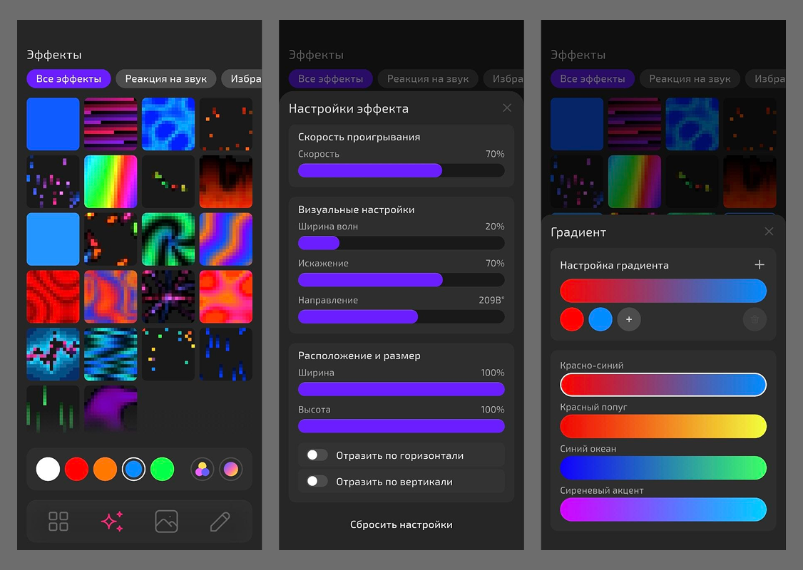

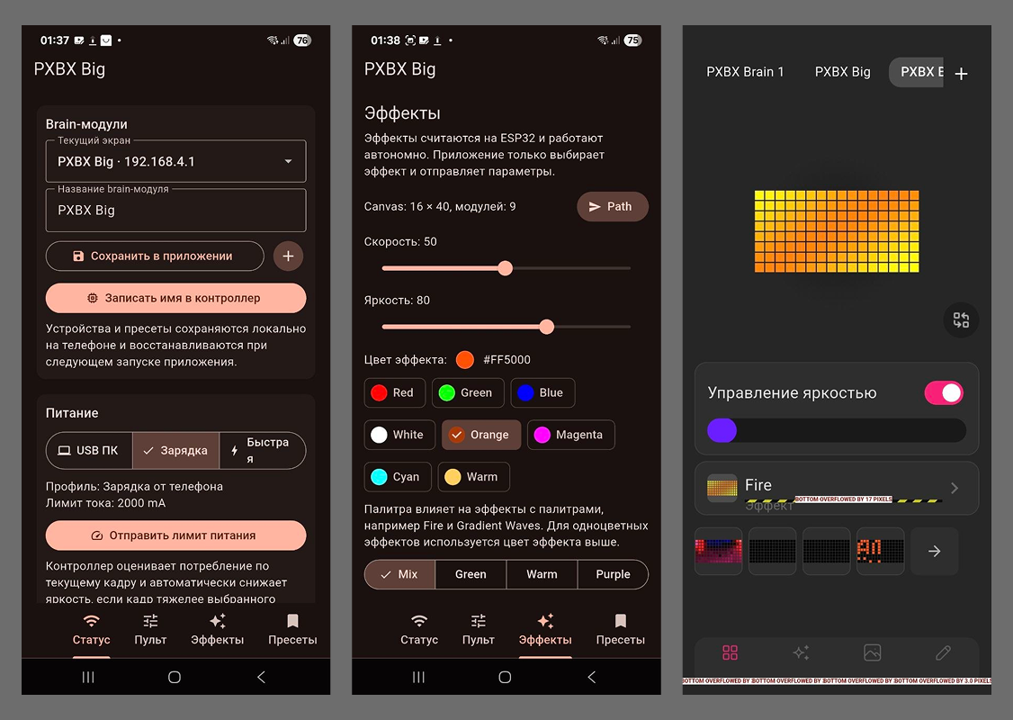

Эффекты
Ну это база для таких проектов, и основа почти всей работы, даже при наличии другого функционала. Я посмотрел уже существующие эффекты разных прошивках и приложениях, собрал что я бы сам хотел, и сгенерил свои. Хотя и не писал их сам, это все равно было очень муторно, подбирать как оно должно все выглядеть и по сто раз тестировать. Особенно долго возился с эффектом огня, но в итоге получилось, и я считаю, что это лучший огонь среди LED проектов, которые я смог найти: плавный, спокойный, типа каминный огонь. И гибко настраивается
Я выпилил много проходных эффектов, которые обычно составляют наверное 60% всех эффектов прошивки, оставил только уникальные и интересные. Каждый эффект имеет свои настройки: базовые цвет и скорость, и еще кучу уникальных для каждого своих, в зависимости от эффекта
Отдельно стоит сказать про систему палитр. Обычно, если вы откроете например WLED, то там есть эффекты которые поддерживают только 1 цвет, а есть, которые только палитру (несколько цветов для разных частей эффекта). Это неприятный опыт: выбираешь цвет, а потом при переключении его нельзя применить, тк нужна палитра, и приходится перевыбирать. Поэтому палитры и цвет теперь одно и то же: каждый цвет содержит доп цвета, определяемые разбегом от основного по палитре в градусах, и каждая палитра объединяется в один цвет. Теперь никаких отдельных палитр и цветов, все всегда красится просто

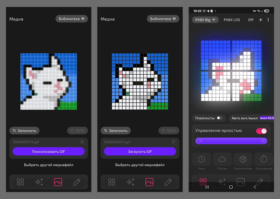

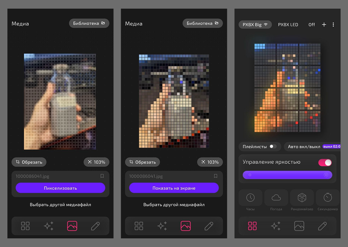

Фото, видео и гифки
Можно выводить на экран фотки\картинки, можно видео и гифки до 15сек продолжительностью и до 25fps. То есть в редактор грузится любой файл, а вот выбрать можно только отрезок 15сек. Ограничение связано с текущим объемом памяти контроллера. Стоит отметить, что фото\видео на таком разрешении выглядит понятно на экране хотя бы 2х2 модуля. В этом разделе есть библиотека файлов, которая просто добавляет файлы, которые вы отметили, чтобы их было просто найти. Типа избранное
Пока что печаль в том, что в памяти контроллера пока хранится только 1 картинка и 1 видео одновременно, т.е. например автоматически разные видео показывать не получится, но это пока что

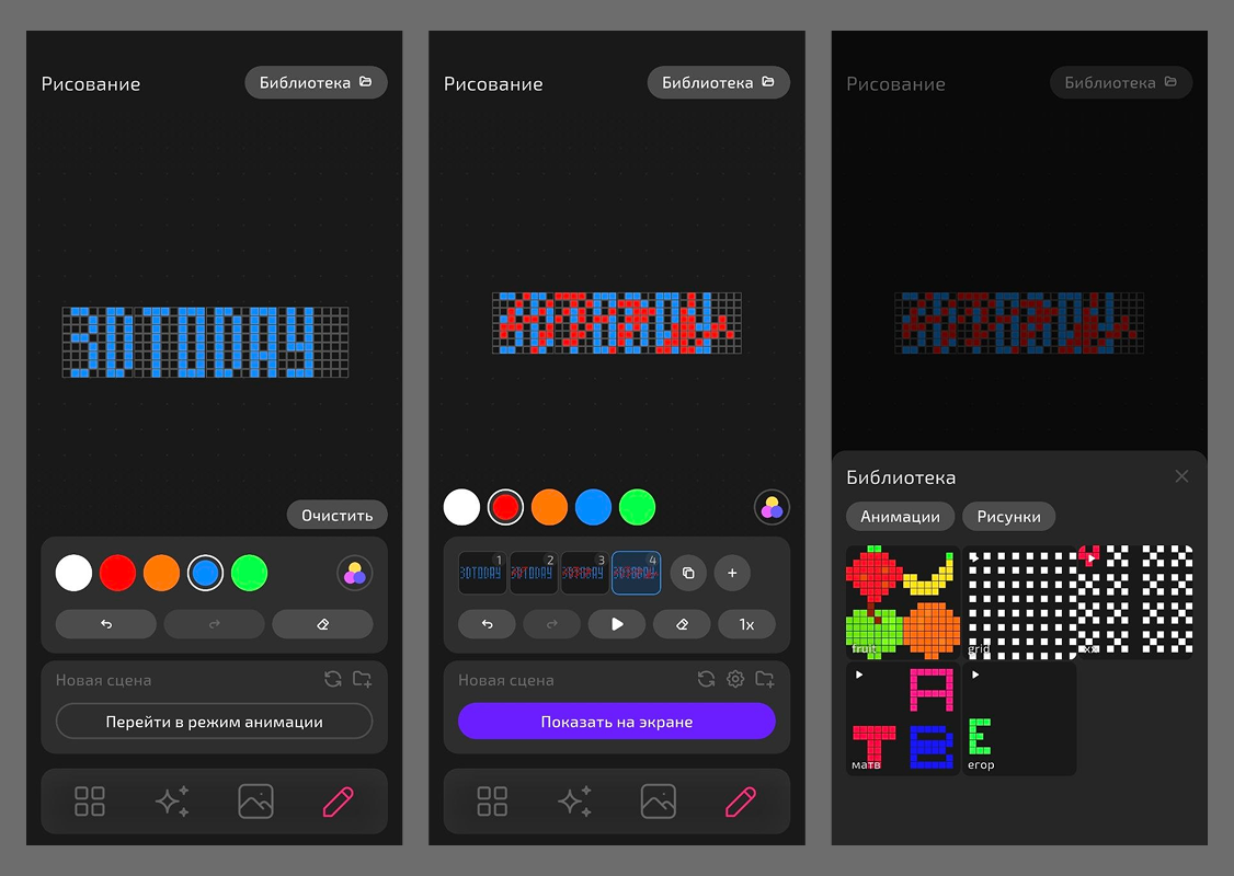

Рисование и анимация
Можно рисовать прям в рилтайме, есть простые инструменты: цвета, ластик, откаты назад и вперед. Долго настраивал поведение самого холста, чтобы он был плавный и очень интуитивный, как в любом другом приложении. Можно увеличивать-уменьшать, таскать двумя пальцами
Есть еще режим полноценной покадровой анимации, с редактированием кадров, призрачным кадром, дублированием и вот всяким таким. И так же есть библиотека файлов, можно сохранить все свои анимации и рисунки. Они адаптируются при загрузке под форму экрана

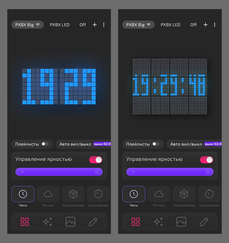

Это отдельный функционал, который сразу показывается на экране, если его вызвать. И я думаю, что это ключевой элемент для развития, чтобы экран был не просто игрулькой пощелкать эффекты, а хоть немного полезный. Вот что есть сейчас
Часы
Ну это база, просто часы. Синхронятся с регионом телефона и потом с сервером, чтобы корректироваться. Настраиваются визуально: цвет цифр, цвет фона (ну это почти во всех виджетах универсальная настройка). Могут показывать с секундами (если они влезают) и без них. Имеют разные шрифты, и на большом экране показываются крупно

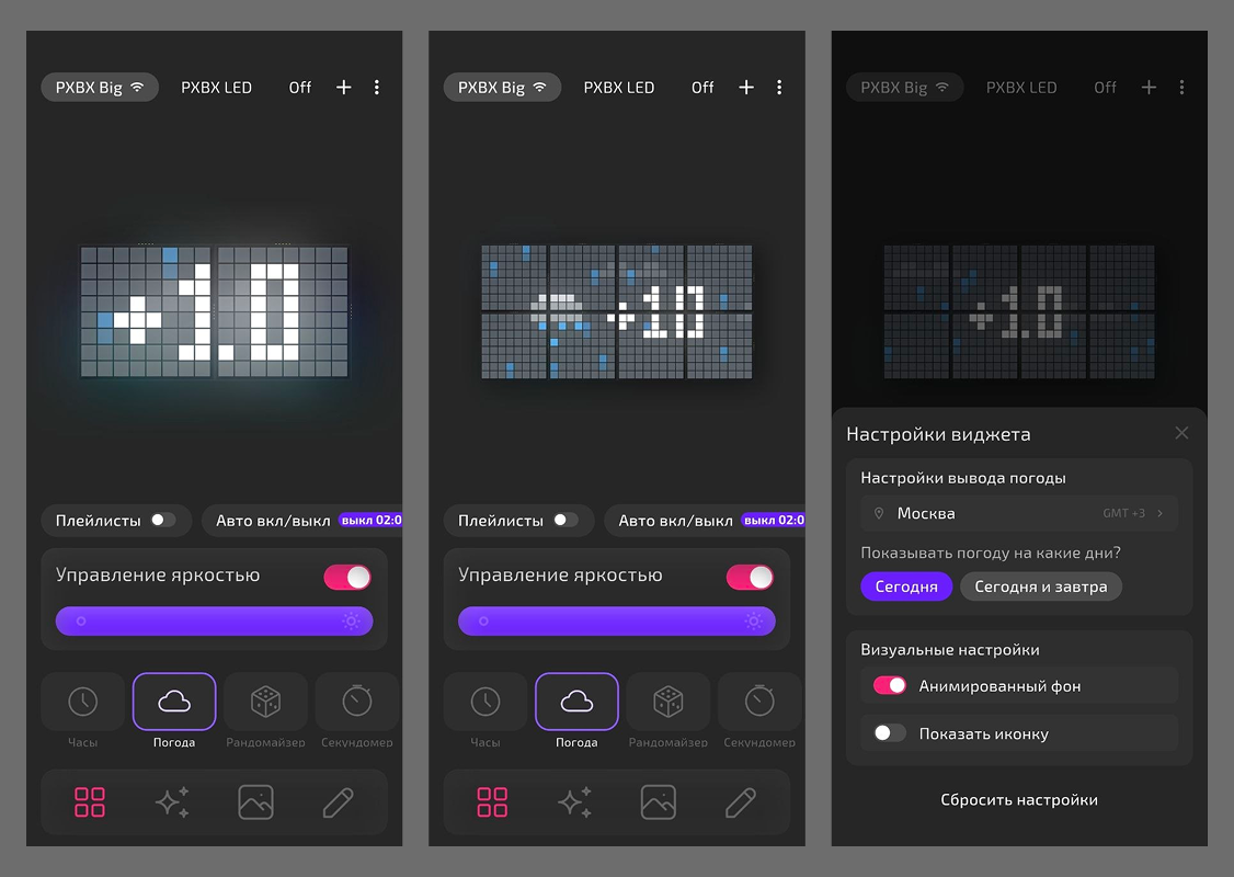

Погода
Тоже база, но уже поважнее. Отображает погоду на сегодня и\или завтра, имеет анимированный фон в зависимости от погоды: если облачно — облака, если ясно — голубое небо + могут выводить иконку. Город для погоды нужно выбрать вручную и дальше он тянется с сервера

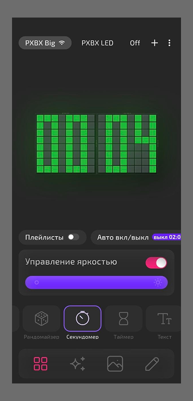

Секундомер
Очень похож на часы, но мерит секунды. Настраивается точно так же. На мелких разрешения адаптируется, и например в 1 модуле сначала показывает только секунды, но как только появляются минуты, то уже бегущей строкой

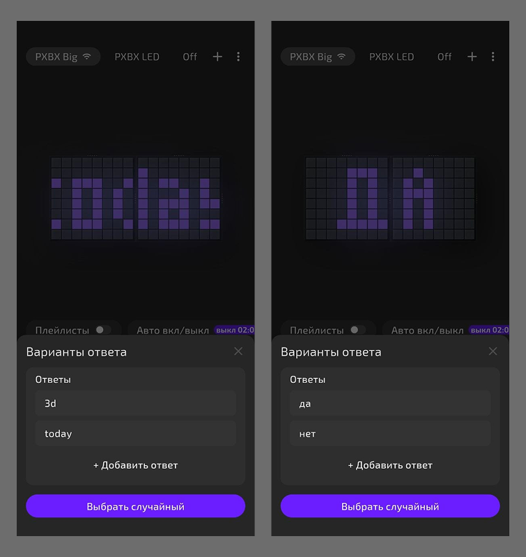

Рандомайзер
Самое пока непонятное для юзеров, кто тестил, хаха. Можно вбить варианты ответов и запустить случайный выбор. Сделал я это потому что сам иногда использую, ну и для компаний возможно будет весело поугадывать\повыбирать что-то

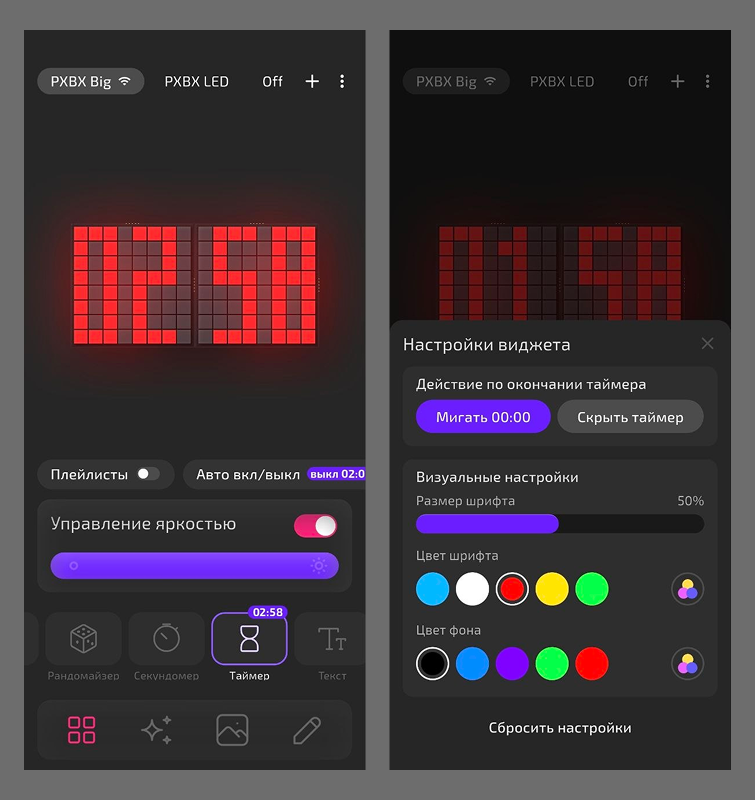

Таймер
Просто таймер, имеет все те же визуальные настройки + действие по окончании: мигать или просто выключиться

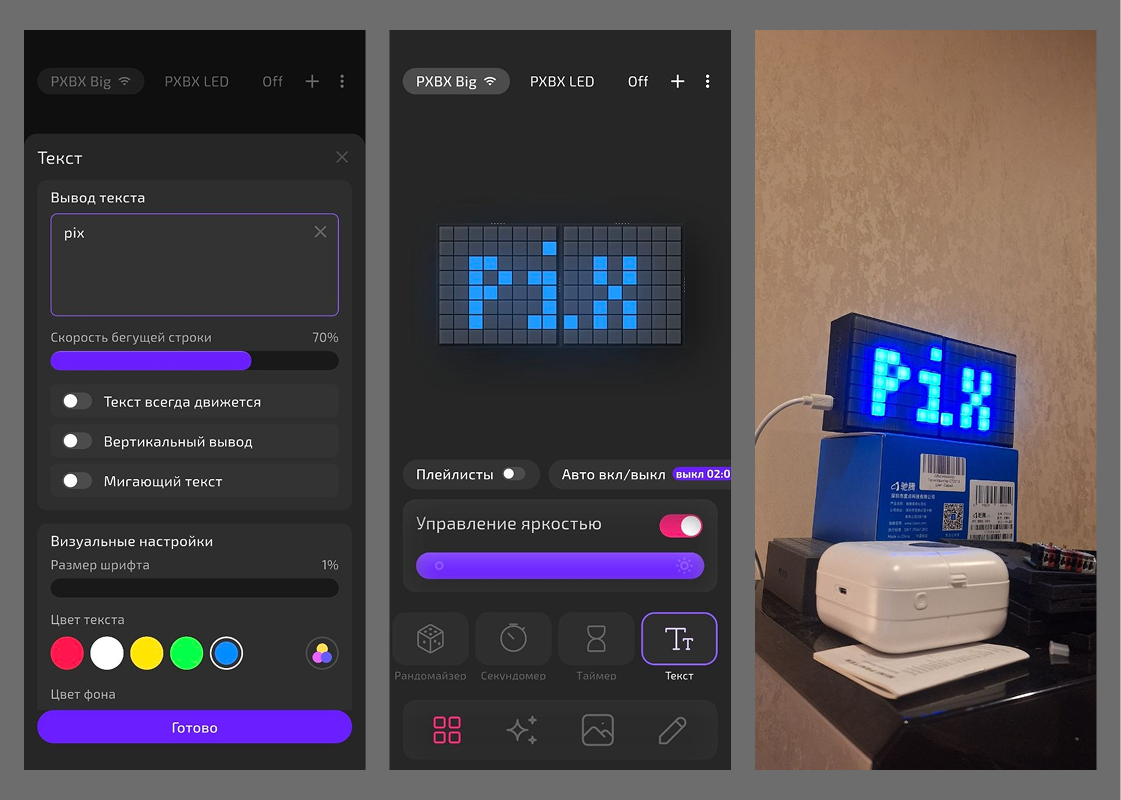

Текст
Позволяет выводить текст на экране, имеет те же визуальные настройки + размер шрифта, скорость прокрутки ну и всякое такое. Нужен, если использовать пиксбоксы как объявление типа "Беляши 100р" и всяких бегущих строк

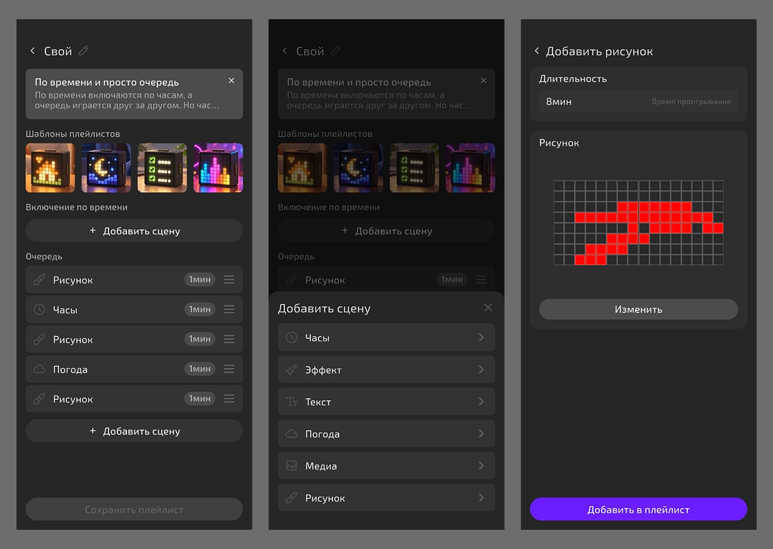

Плейлисты
Можно насобирать разные сцены в плейлист: эффекты, рисунки, тексты, картинку, анимации, часы и вообще всё, что есть(еще тут можно задать случайный эффект). Задать им время показа, типа по 2 минуты на сцену, или задать конкретное время когда показать сцену, например в 19:10. Причем эти 2 списка работают одновременно, у вас могут показываться эффекты каждые 2 минуты, а потом в 11:00 до 11:30 будут только часы
Это значит, что утром у вас могут быть часы и погода, а вечером эквалайзер для музыки, рисунки и эффекты
Само расписание можно таскать и миксовать, на ходу меня время и видеть сразу изменения. Еще есть готовые шаблоны, чтобы новый юзер мог сразу попробовать, они разбиты на настроение: рабочий плейлист, вечеринка, домашний, ночной
Все, что тут задается отделено от основного функционала и живёт только внутри плейлиста: все настройки эффектов, виджетов, рисунков. Так что обычный опыт использования не ломает

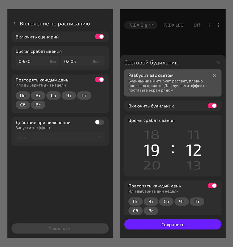

Авто выкл\вкл
Так и не придумал ёмкое и короткое название для этого, поэтому пока так костыльно) Просто включение и выключение по расписанию. Вместе с плейлистами делает экран очень гибким. Еще можно выбрать какое действие запустить при включении, а можно не выбирать
Световой будильник
Наверное тут нахватаю в панамку, но яркость модулей очень высокая. С обычной лампой не сравнится, но даже 1 модуль освещает комнату как полноценный ночник. Если поставить его недалеко и направить на себя, то будет сильно ярко
Будильник позволяет плавно увеличивать яркость и при этом менять цвет(задается юзером), например с холодного на теплый, чтобы имитировать рассвет. Можно выбрать когда сработает и через сколько выключится

Интеграция с Алисой
Позволяет управлять экраном голосом: включить\выключить, выбрать цвет (применяется к эффектам), включить некоторые эффекты, изменить яркость. Это не полный список команд, наверное я что-то упустил. Сам навык мне еще предстоит согласовать и пройти модерацию, но у меня приватный уже работает, это очень удобно
Обновление прошивки
Пришлось повозиться с распределением памяти контроллера (там всего 4мб), потому что я упёрся в предел памяти раздела, куда ставится прошивка, но в итоге все хорошо. Юзер видит наличие обновления прошивки, и может обновить её прямо из приложения примерно за 20 сек
Несколько пиксбоксов
Можно добавлять неограниченное кол-во главных пиксбоксов и легко между ними переключаться, применяя то, что уже есть: на всех можно включить общий плейлист например. В дальнейшем я сделаю возможность синхронизации, чтобы можно было расширять изображение на несколько наборов разом
