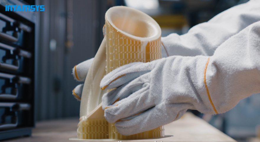

Пример 3D-печати полиэфиримидом Ultem 9085. Фото: Intamsys

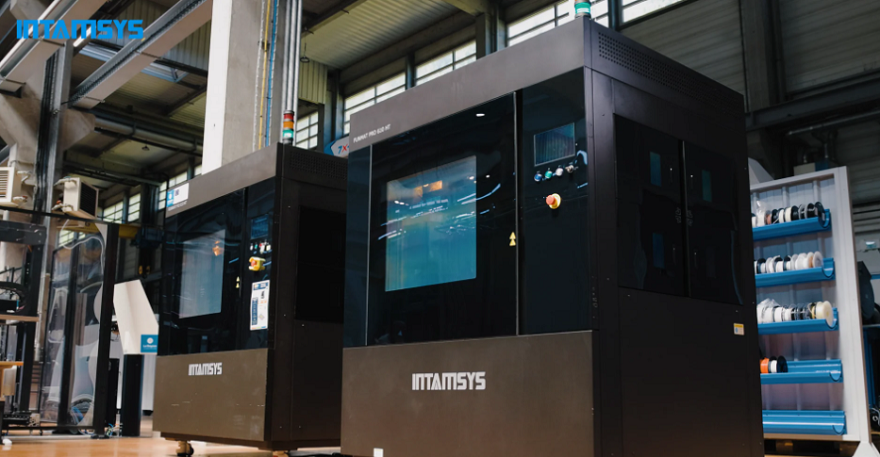

В сотрудничестве с CAD Vision аддитивное подразделение IPC запустило в эксплуатацию две промышленные аддитивные системы Intamsys Funmat Pro 610HT для 3D-печати тугоплавкими конструкционными термопластами.
Основные характеристики FDM 3D-принтера Intamsys Funmat Pro 610HT:
- Размер области построения: 610х508х508 мм
- Максимальная температура хотэндов: 500°C
- Максимальная температура рабочей камеры: 300°C
- Расходные материалы: полиэфирэфиркетоны (PEEK), полиэфиркетонкетоны (PEKK), полиэфиримиды (Ultem 9085, Ultem 1010), полифениленсульфон (PPSU), полифениленсульфид (PPS), акрилонитрилбутадиенстирол (ABS), полифталамид (PPA), поликарбонат (PC), стекло- и угленаполненные композиты, и другие
Большой полезный объем, эффективная система терморегулирования и открытые настройки позволяют печатать широким спектром конструкционных термопластов. Инженеры IPC подготавливают цифровые модели к 3D-печати в программном обеспечении Intamsuite Neo, загружают филаменты и запускают задания через сенсорный интерфейс 3D-принтера.
3D-принтеры Intamsys Funmat Pro 610HT на мощностях аддитивного подразделения IPC. Фото: Intamsys

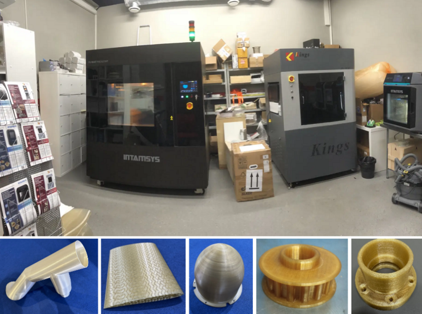

Производственный модуль компании Z-axis и некоторые изделия из PEEK и PEI
Z-axis также предлагает услуги по 3D-печати на заказ с использованием тугоплавких инженерных полимеров — PEEK, Ultem, PEKK и других — на промышленных FDM 3D-принтерах Intamsys Funmat Pro 610HT с областью построения 610х508х508 мм. Подробная информация доступна на официальном сайте.
