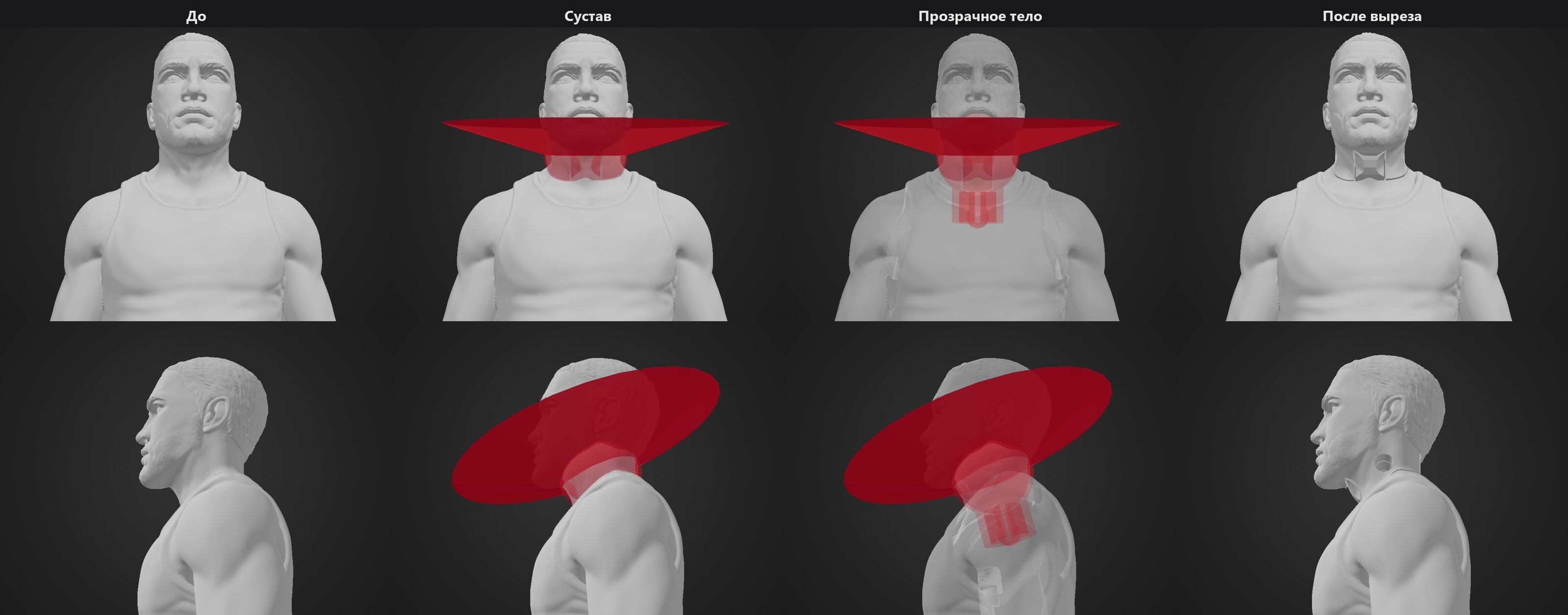

Шаг 1. Шея — цилиндрический сустав
Как я сделал шарнирную фигурку из статичной модели: 12 суставов и 32 детали
Разберу этот сустав подробно: плечи, бёдра и голеностопы настраиваются так же. Названия частей — как в панели приложения.
  • Маркеры: слева и справа на шее, на уровне будущего разреза. Голова сможет кивать вперёд-назад и поворачиваться вправо-влево.
  • Положение: стрелками ставлю сустав по центру шеи. В полупрозрачном режиме это видно сразу.
  • Гибкое гнездо: включаю. Размеры подбираются автоматически; вручную их стоит уменьшать только там, где внутри модели мало места.
  • Муфта: увеличиваю диаметр, чтобы она выходила за пределы модели и спереди, и сзади. Тогда модель гарантированно разделится и не останется тонкой перемычки.
  • Расширяющая сфера и внутренняя полость: сфера разделяет детали, полость делает её полой, разница между ними и даёт зазор. Больше сферы полость приложение сделать не даст.
  • Расширяющий стержень — конус, на превью он выглядит как красный «воротник». Поворачиваю его в сторону, противоположную гибкому гнезду: он определяет, к какой части модели прирастут куски справа и слева от муфты. Если конус задевает подбородок, лучше уменьшить длину, а не раздувать диаметр.

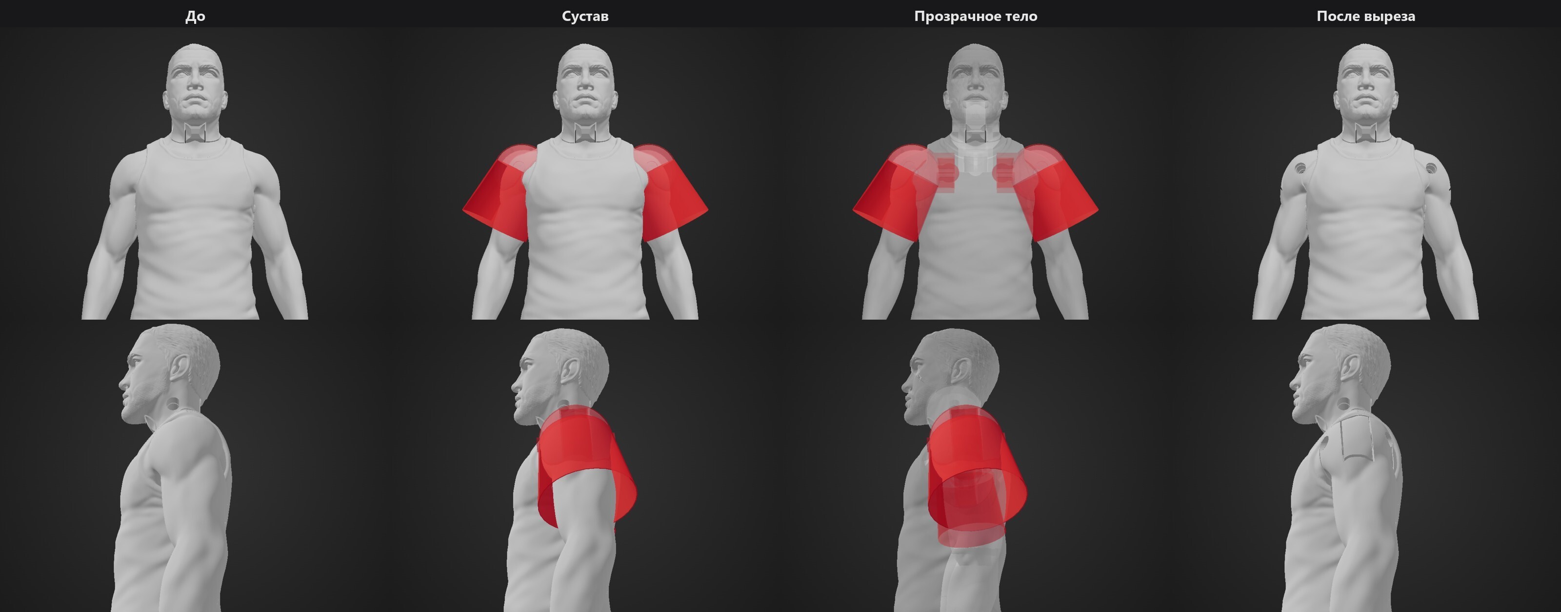

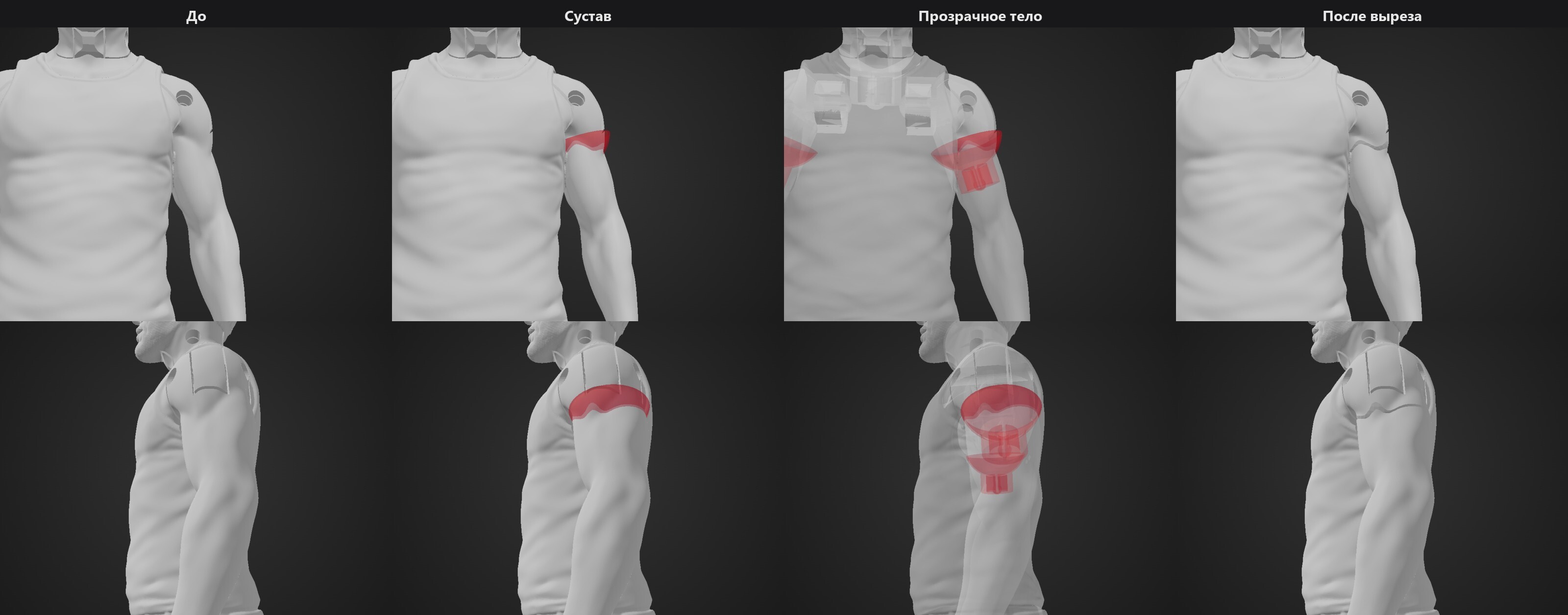

Шаг 2. Плечи — цилиндрический сустав
Настройки как у шеи. Маркеры — спереди и сзади плеча: ось идёт спереди назад, и рука поднимается в сторону. Настроив одно плечо, нажимаю «Отразить».

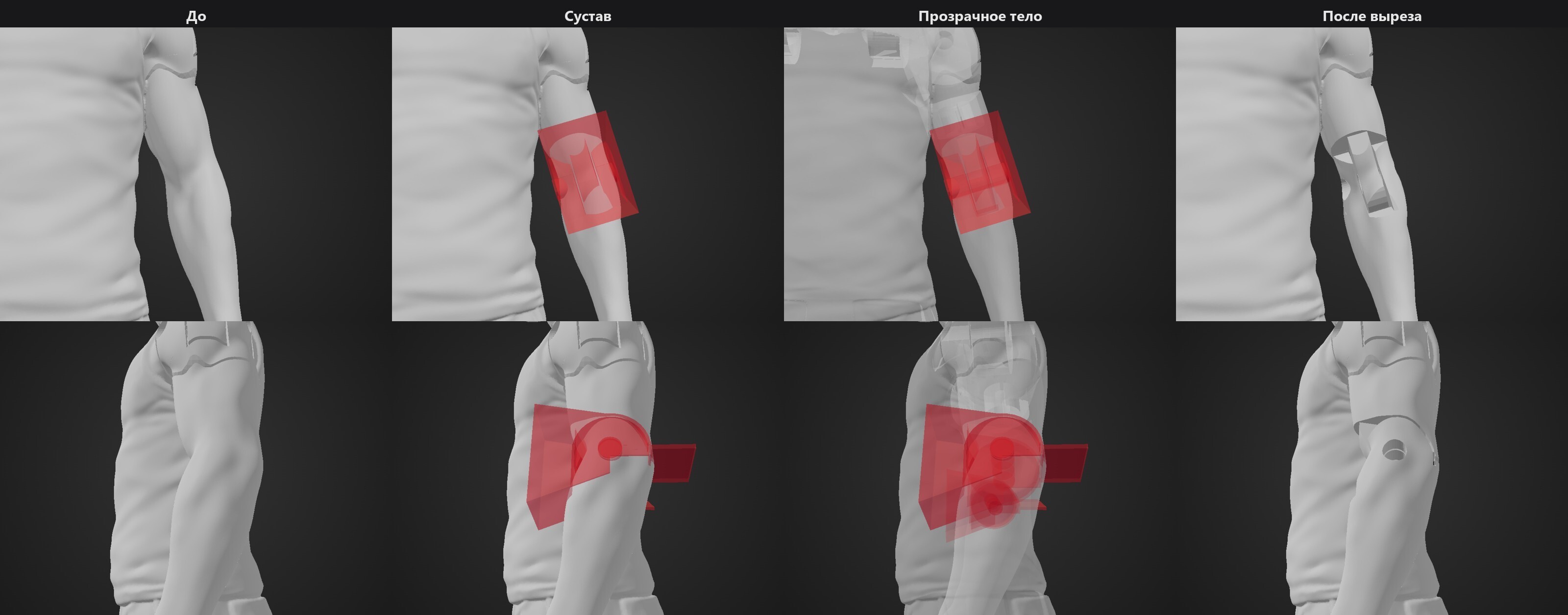

Шаг 3. Поворот плеча — дисковый сустав
Дисковый сустав даёт вращение «в себе»: рука поворачивается вокруг своей оси. Так же настраиваются предплечья и поворот бедра.
  • Маркеры: внутри модели маркер не поставить, поэтому оба ставлю снаружи руки, один над другим, на уровне будущего разреза. Расстояние между ними задаёт длину стержня, на конце которого фиксирующий шар входит в гибкое гнездо; остальные размеры подбираются пропорционально.
  • Положение: «утапливаю» сустав так, чтобы диск оказался примерно посередине руки и целиком внутри.
  • Форма основания — сфера, включён открытый срез (глубину подбираю по толщине руки).
  • Гибкое гнездо и фиксирующий шар — с автоподбором; настраиваю только диаметр стержня, чтобы гнездо не выходило за пределы руки.

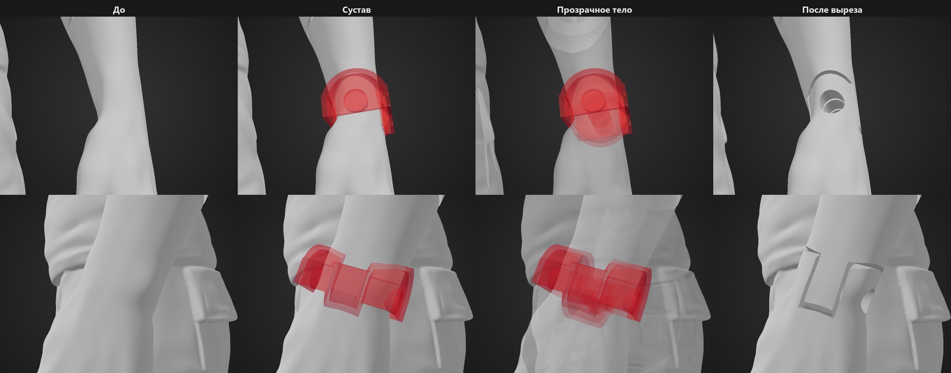

Шаг 4. Локти — одноосевой шарнир
Так же делаются запястья, колени и стопы.
  • Маркеры: на внутренней и внешней стороне локтя, на будущей оси сгиба. Стрелками довожу ось точно в центр сгиба.
  • Расширения корпуса убирают часть модели вокруг шарнира, чтобы увеличить диапазон вращения. Здесь я увеличил переднее и заднее. Если рука не сгибается до конца — увеличьте расширение.

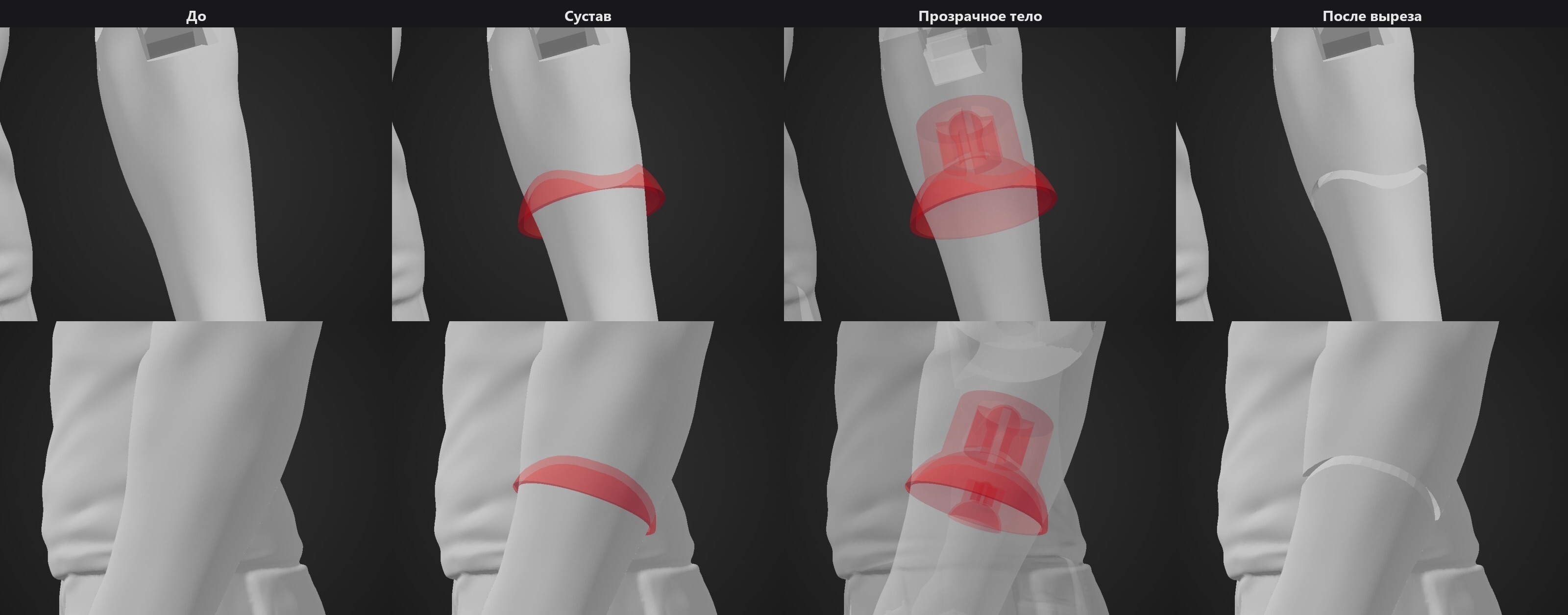

Шаг 5. Предплечья — дисковый сустав
Как шаг 3, но предплечье тонкое и места внутри мало. Здесь я выключил автоподбор и уменьшил толщину стенки гнезда — именно тот случай, когда гнездо стоит подстроить вручную.

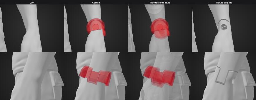

Шаг 6. Запястья — одноосевой шарнир
Как локоть: маркеры по обе стороны запястья. Расширения не понадобились — кисти хватает хода и без них.

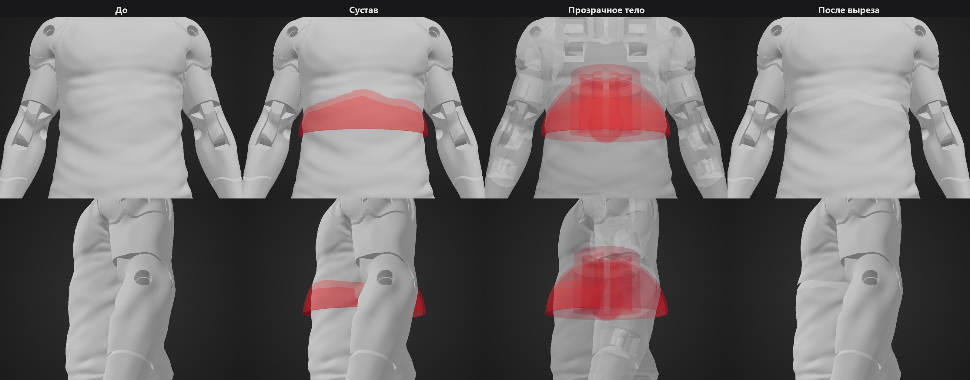

Шаг 7. Талия — сферический сустав
Шар в чаше: наклоны и повороты корпуса во все стороны.
  • Маркеры: выше и ниже линии талии. Их середина станет центром сустава, расстояние — длиной стержня.
  • Положение: сдвигаю сустав внутрь, чтобы шар полностью скрылся в теле. Здесь полупрозрачный режим особенно помогает.
  • Конус свободы поворота задаёт, насколько корпус может наклоняться.
  • Расширяющая сфера, внутренняя полость и формирующий цилиндр разделяют верх и низ и формируют чашу.

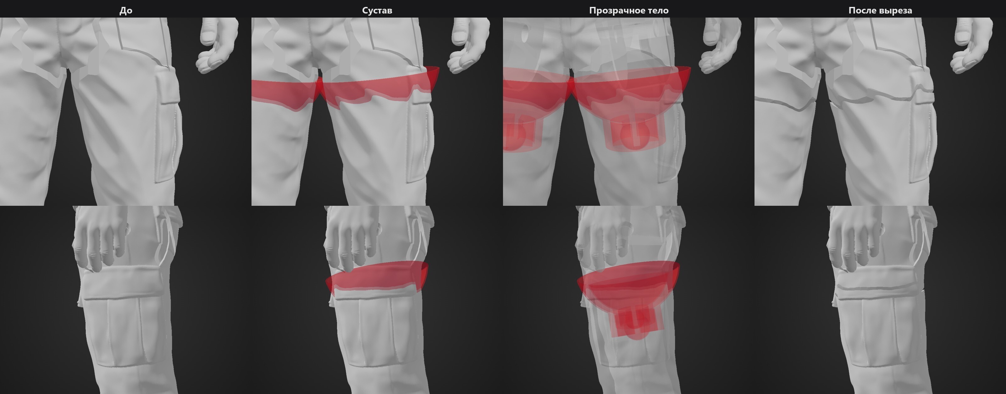

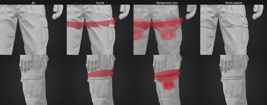

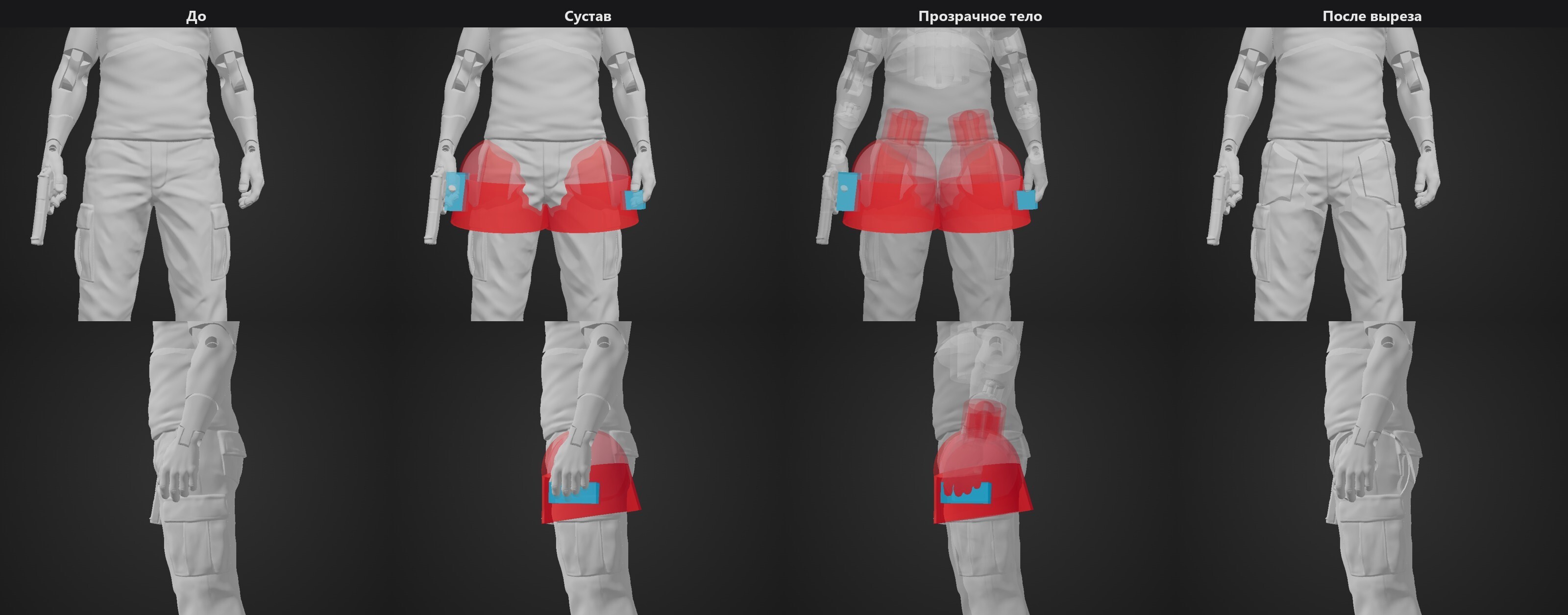

Шаг 8. Бёдра — цилиндрический сустав и защитные примитивы
Как шея: маркеры снаружи бедра и со стороны паха, нога ходит вперёд-назад. Интересное здесь другое: муфта у бедра большая, и вырез доходит до кистей, которые лежат на бёдрах. Чтобы не задеть руки, ставлю на кисти «Примитив: Куб» в режиме «Защитить» — на картинке это синие блоки. Всё, что внутри них, вырез не трогает.

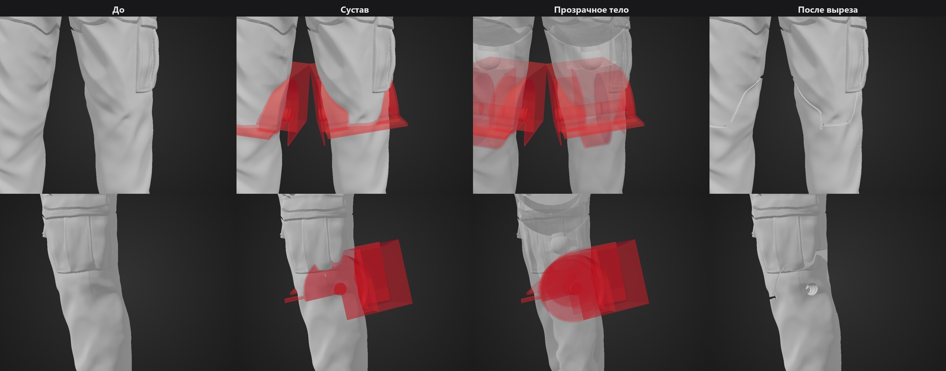

Шаг 10. Колени — одноосевой шарнир
Как локоть, но расширения больше: особенно заднее, чтобы фигурка могла присесть.

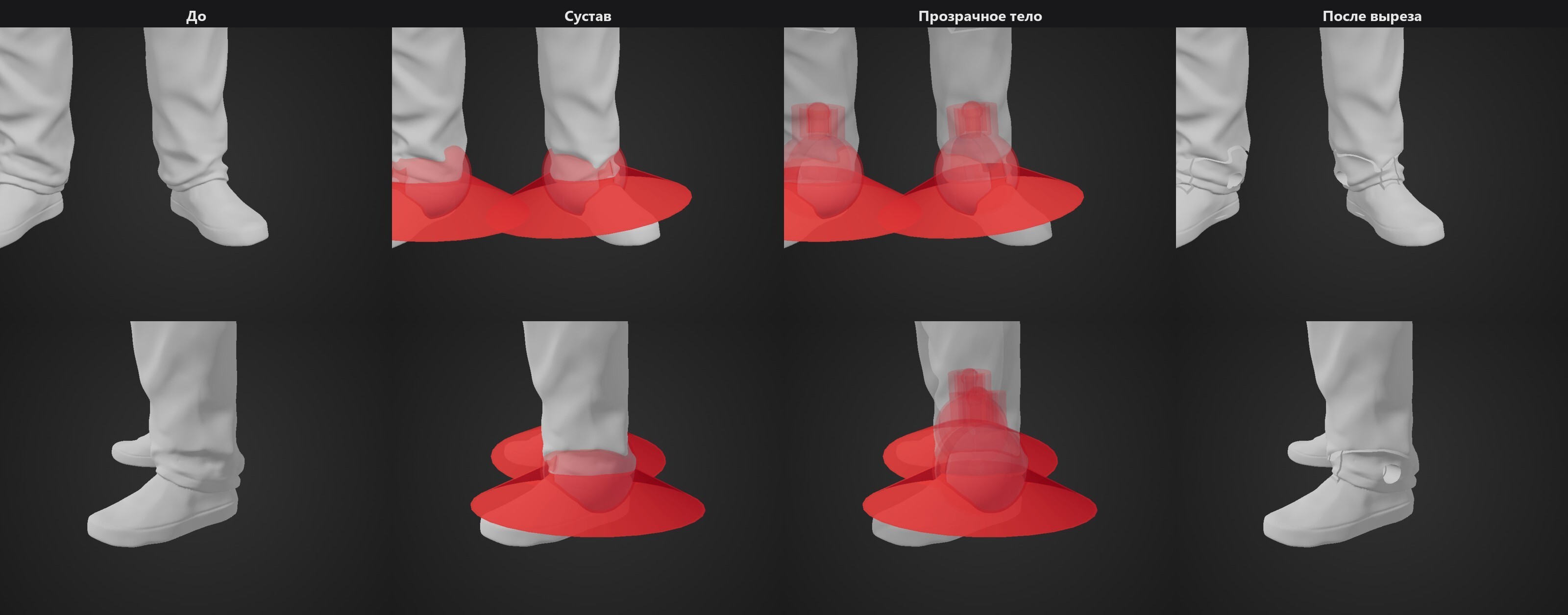

Шаг 11. Голеностопы — цилиндрический сустав
Маркеры слева и справа от щиколотки. С длинным стержнем конус задевал стопу — уменьшил длину вдвое, и касание ушло.

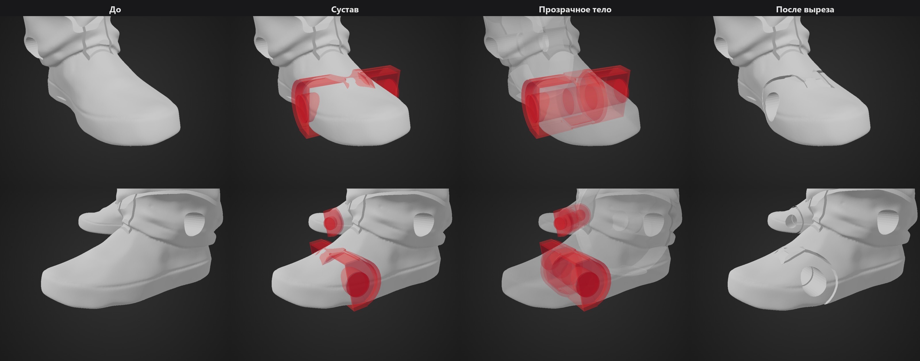

Шаг 12. Стопы — одноосевой шарнир
Маркеры по бокам ботинка, в месте сгиба носка. Сгиб стопы помогает фигурке устойчивее стоять в широких позах.

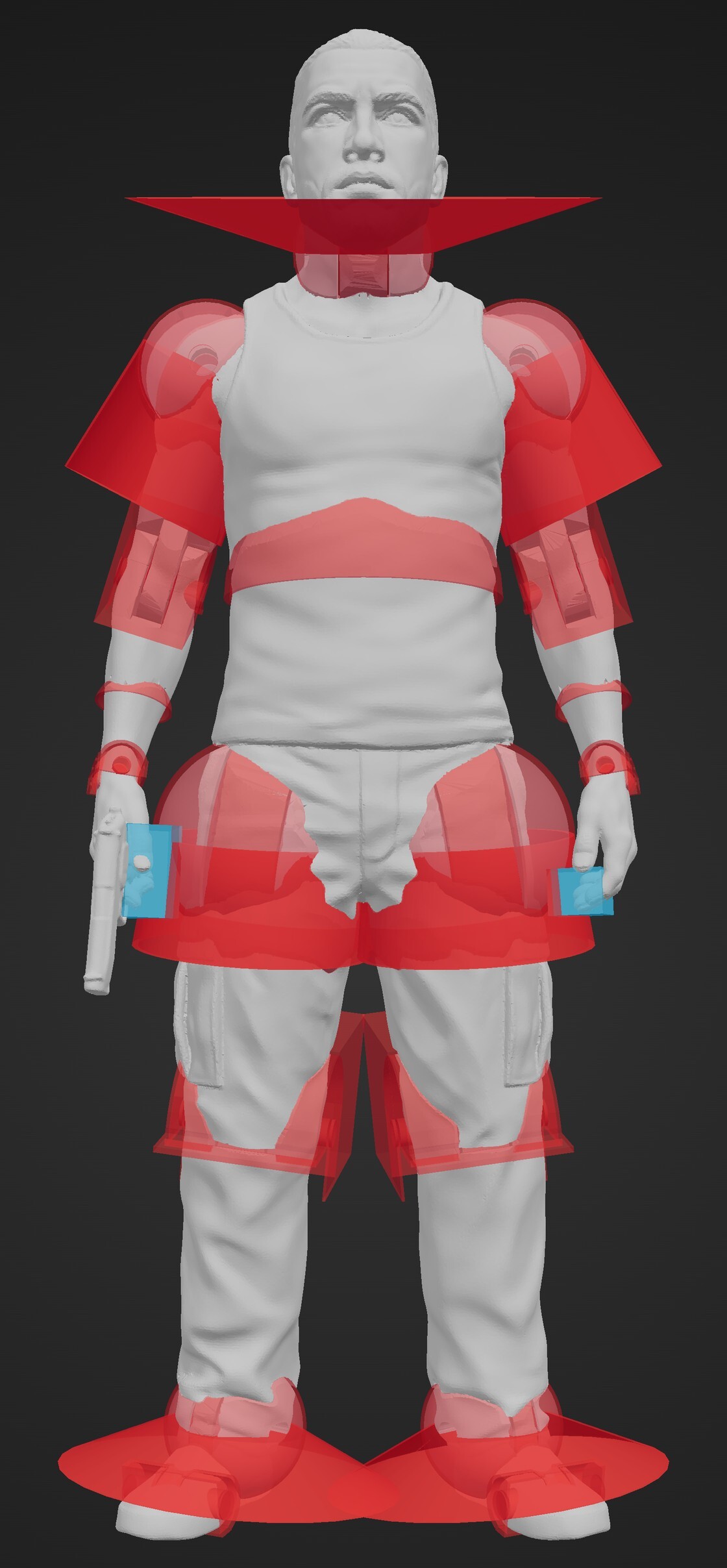

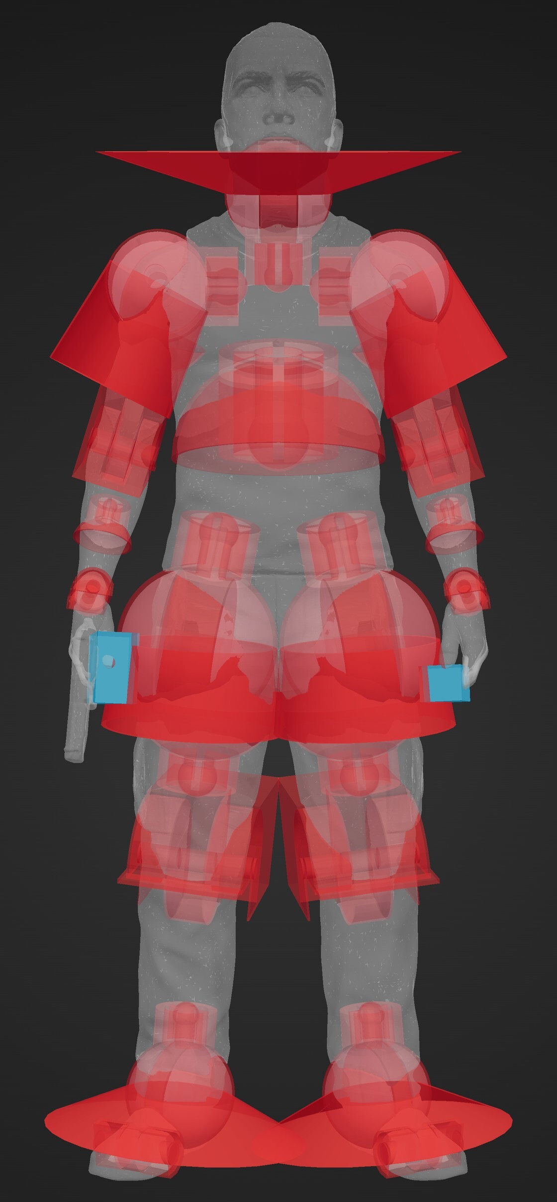

Что получается в итоге
После 12 шагов модель разделена на детали, которые соединяются суставами. В режиме «Поза» каждую деталь можно повернуть за её ось и проверить диапазон движения ещё до печати.

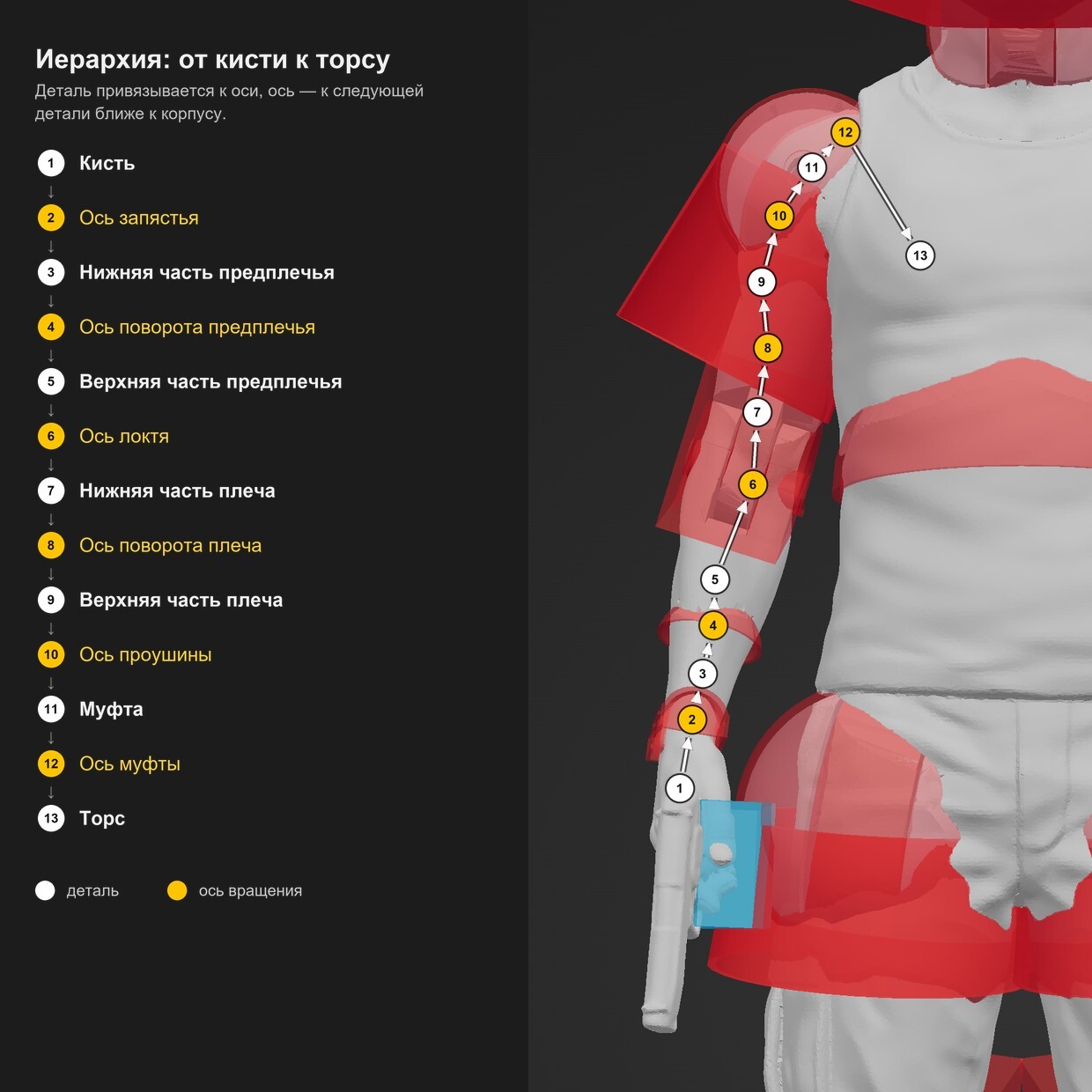

Иерархия: что к чему привязать
После выреза детали ещё не связаны между собой. Чтобы проверить движение в режиме «Поза», их нужно собрать в цепочку на панели «Иерархия»: выбираю деталь, нажимаю «Связать» и указываю ось. Порядок всегда один — от конца конечности к корпусу: деталь привязывается к оси своего сустава, ось — к следующей детали, затем снова ось, и так до торса.
У цилиндрического сустава две оси и муфта между ними, поэтому в цепочке он занимает три звена. Голова и ноги собираются так же.

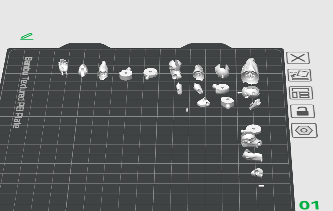

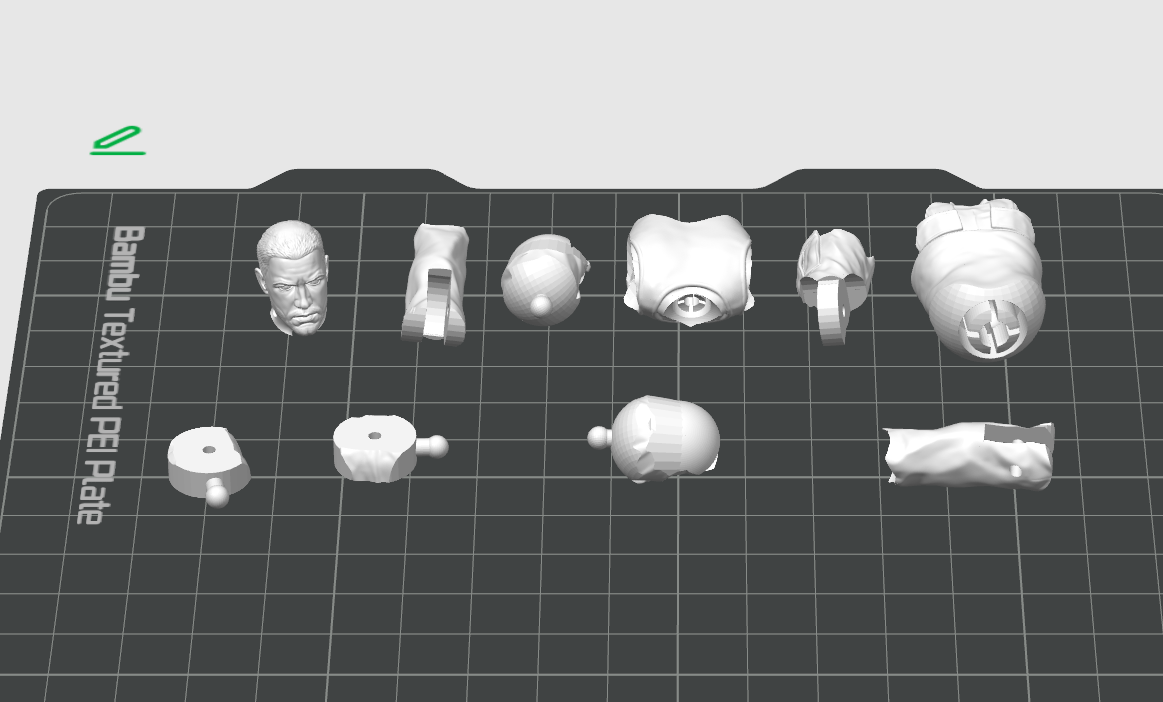

Печать
Всего получилось 32 детали.
Печатал белым PLA на Bambu Lab A1 mini: сопло 0,4 мм, слой 0,2 мм, зазор в суставах 0,2 мм. Детали с гибким гнездом клал горизонтально, чтобы слои шли вдоль лепестков гнезда. Детали печатал не в сборе, а по отдельности; поддержки понадобились только под нависающими элементами. Каждый стол печатался примерно часа три.
Как фигурка держит позу

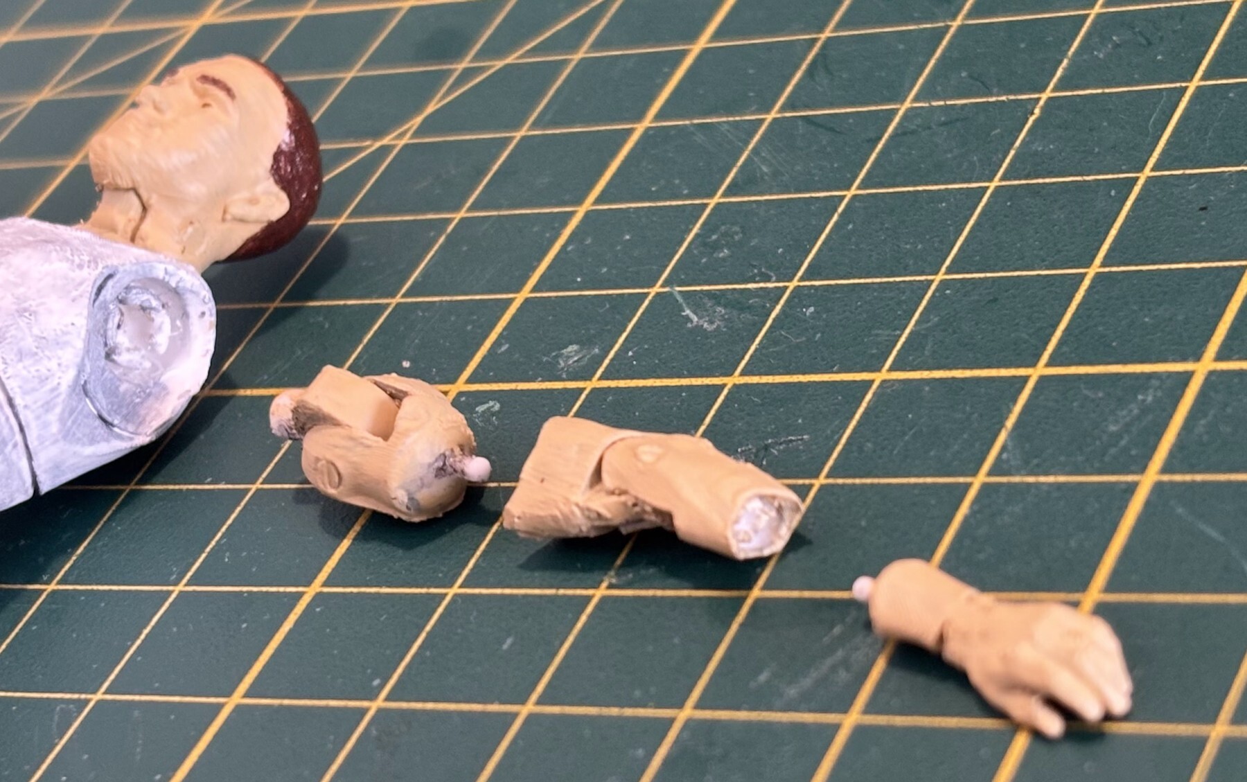

На таких маленьких деталях важны не только зазоры в модели, но и калибровка самого принтера. Разница в 0,1 мм уже даёт либо свободный ход, либо тугой. Тугой нам на руку, а свободный приходится подтягивать: нарастить объём шарика примерно на те же 0,1 мм.
Я сделал это самым простым способом: взял у жены лак для ногтей и нанёс на шарики, которые вставляются в гибкие гнёзда. После этого фигурка держит позу под собственным весом.
Совет: перед печатью всей фигурки напечатайте один сустав на пробу и при необходимости подстройте зазор в редакторе под свой принтер. Это быстрее, чем перепечатывать детали.

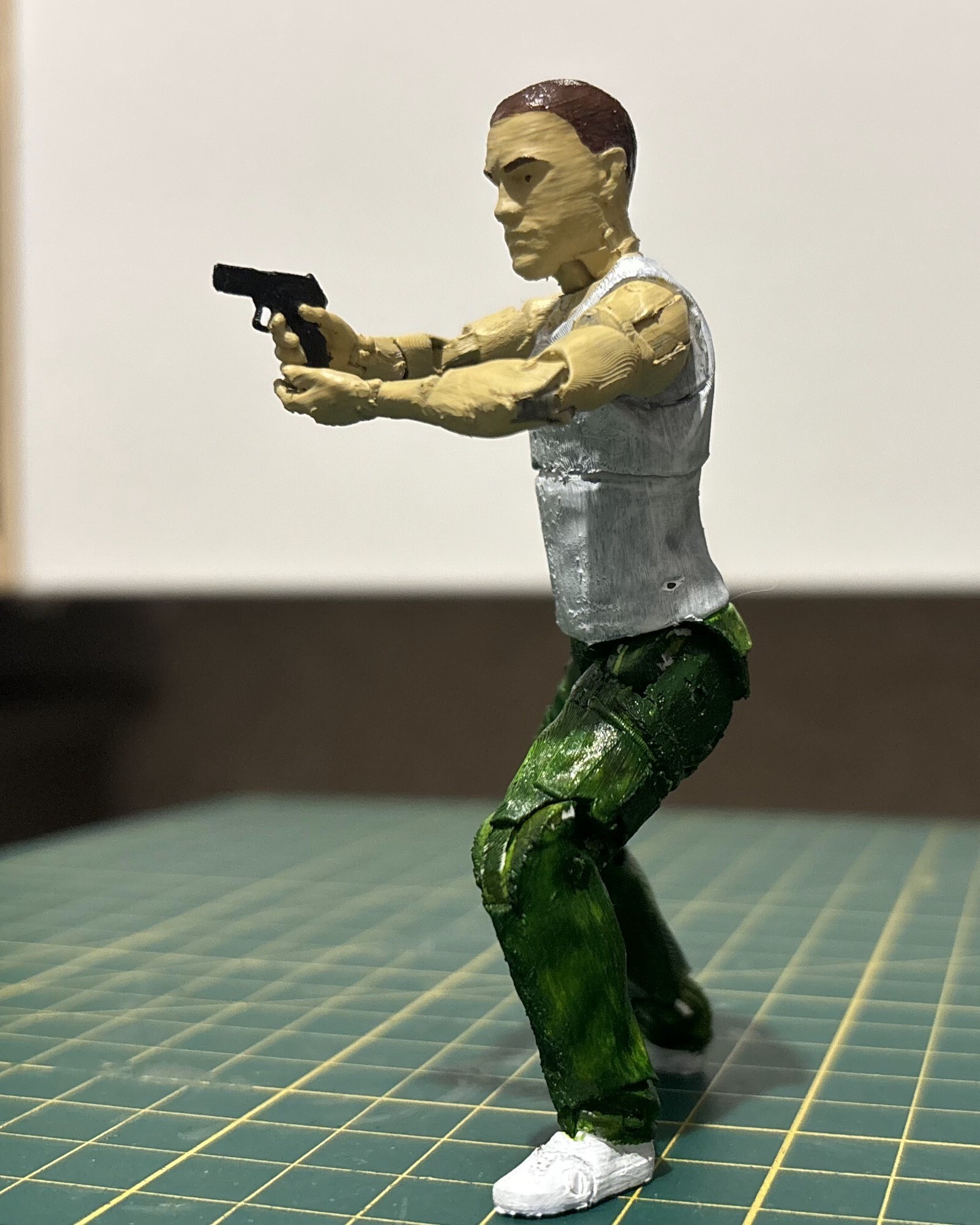

Как это выглядит вживую

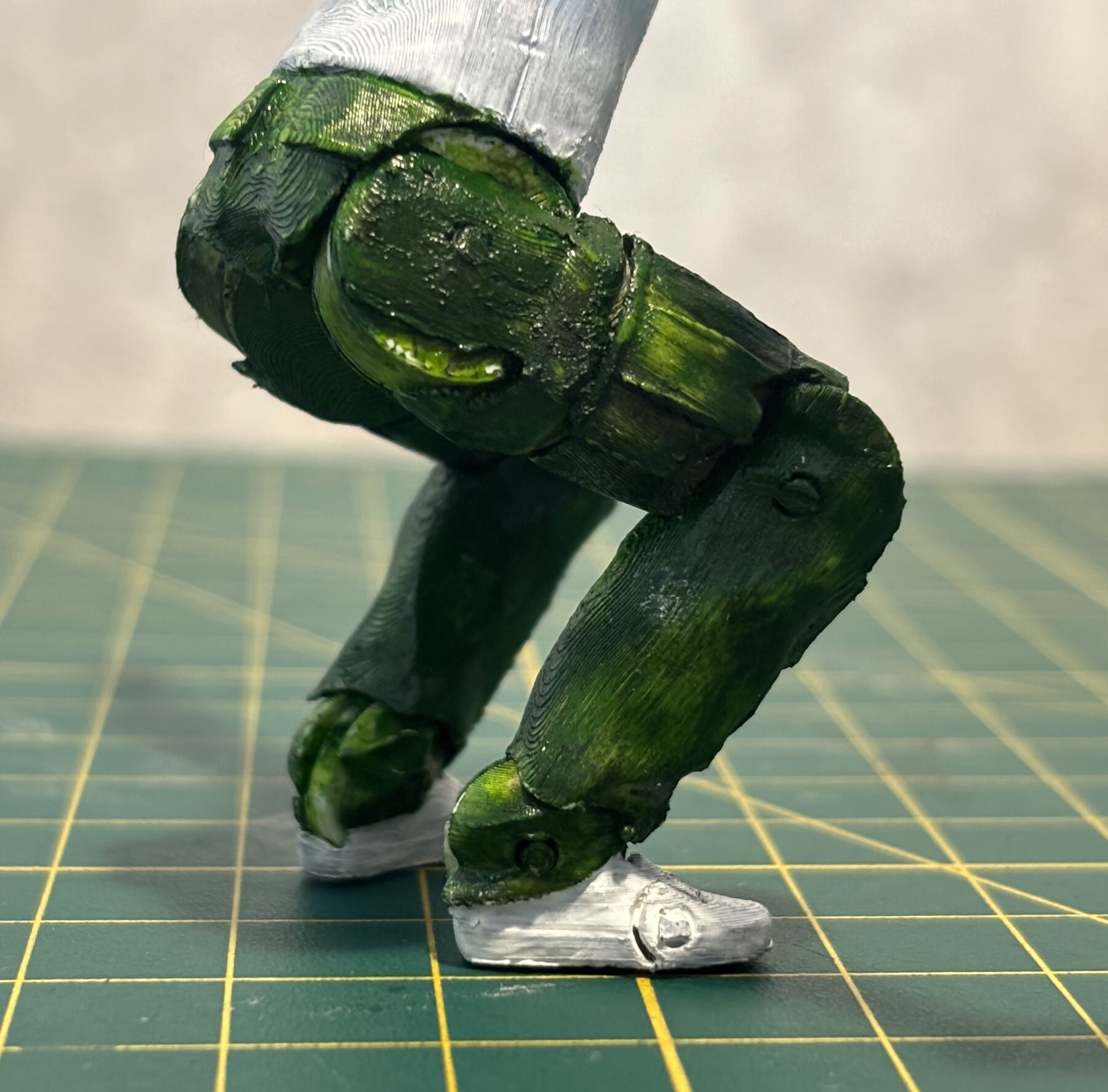

Руку можно разобрать: шарики защёлкиваются в гибкие гнёзда и так же вынимаются обратно.

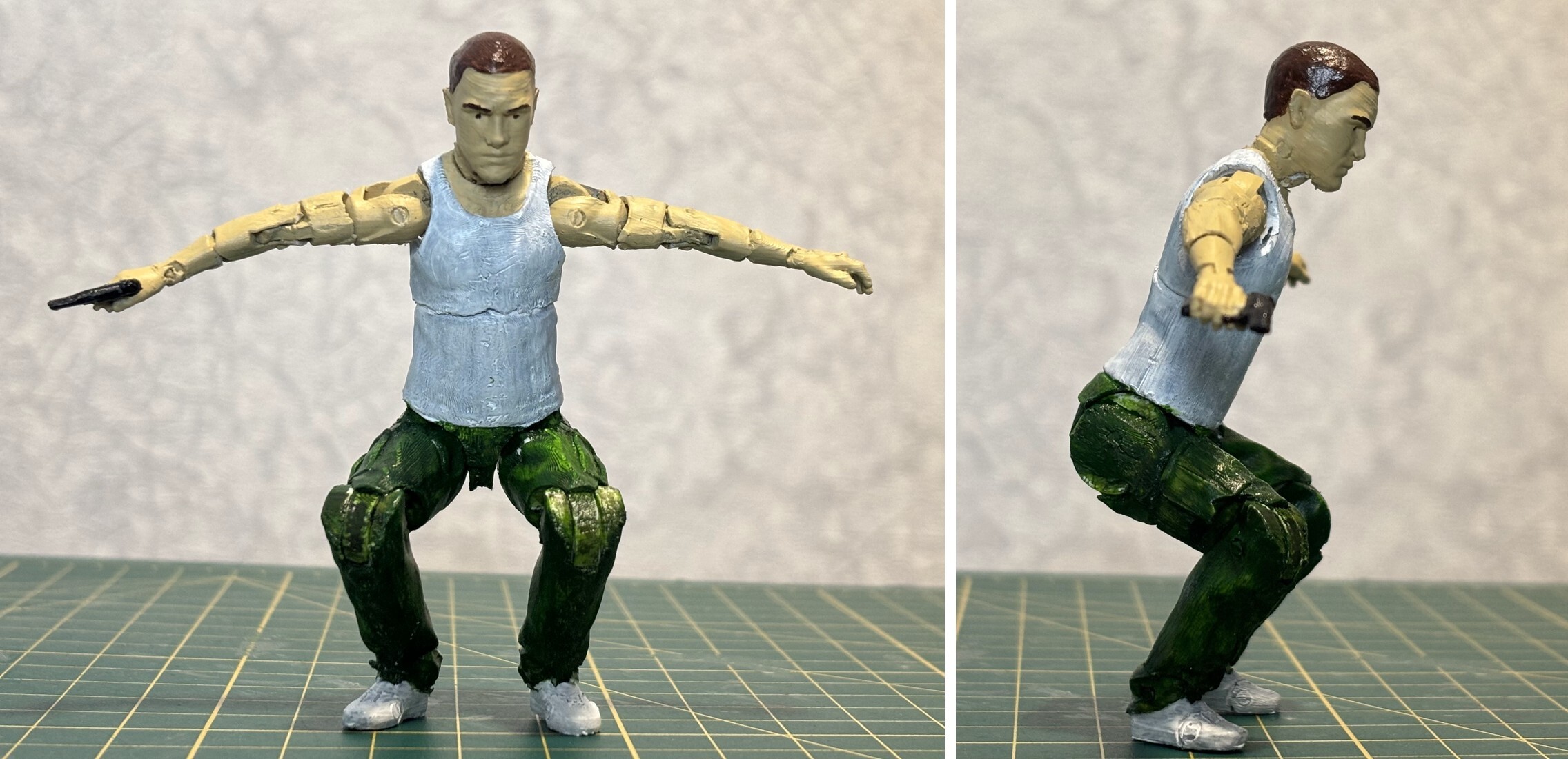

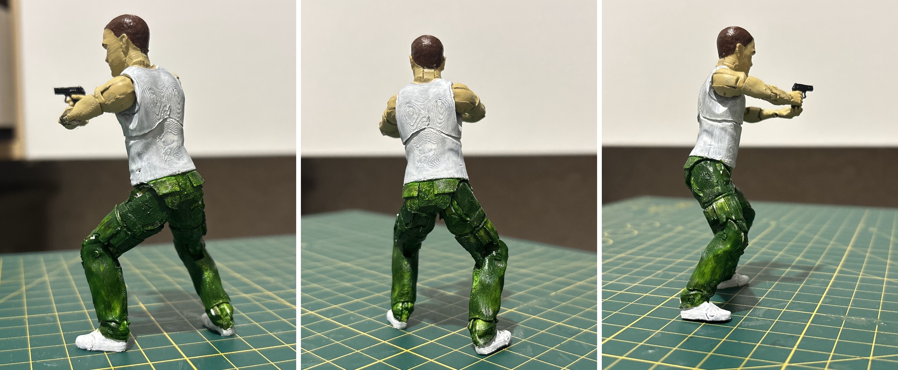

Расширения у колен и бёдер позволяют фигурке присесть, и в этой позе она стоит сама.

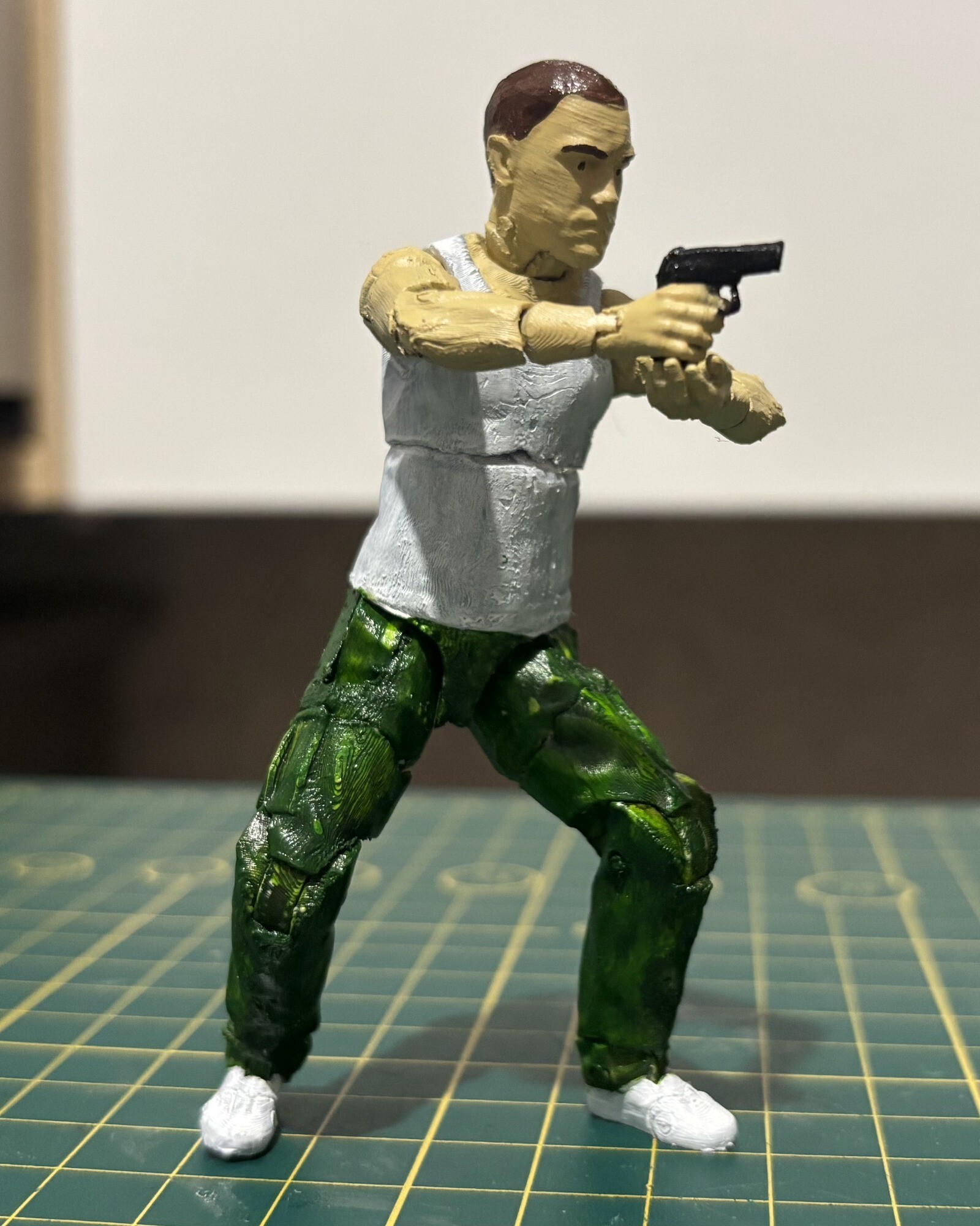

Что бы я сделал иначе
Я разбирал и собирал фигурку примерно раз двадцать, и ничего не сломалось. Но печатать из PLA, думаю, было ошибкой.
PLA я взял, потому что он хорошо красится без грунта. Но грунт я в итоге всё равно купил, а под грунтом пластик уже не важен. В следующий раз возьму PETG:
  • лепестки гибкого гнезда должны возвращаться в исходное положение после того, как в них вставили шарик, а PETG упругий;
  • PETG меньше изнашивается, чем PLA.
Покрасил кисточкой. Как видно, окраска довольно посредственная: я ни разу не художник и красил пластиковые детали впервые.
