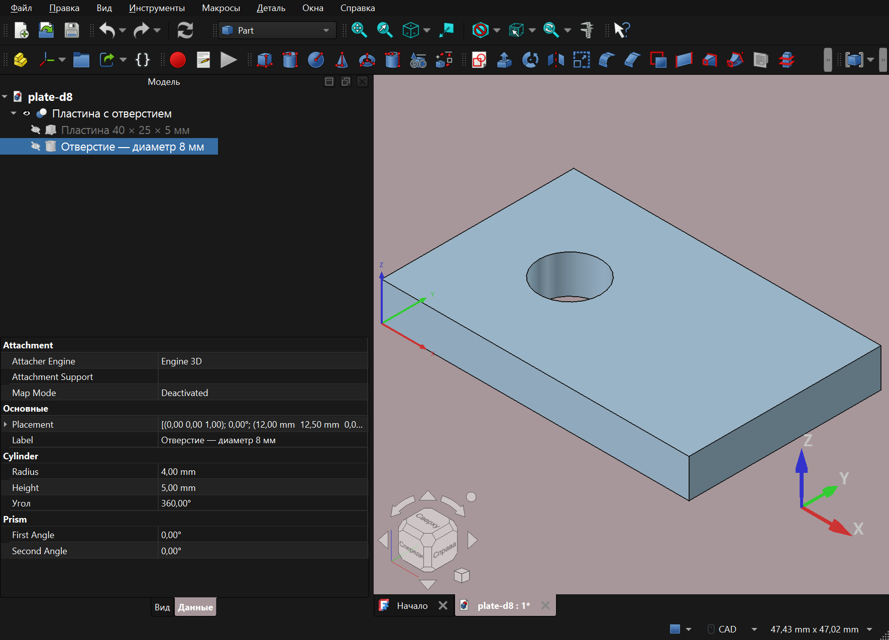

Чтобы получить отверстие, из прямоугольного блока вычли цилиндр. Его радиус указан в свойствах под названием Radius: для отверстия диаметром 6 мм мы задали 3 мм.

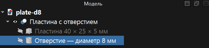

Сохранили проект FreeCAD в формате FCStd и сделали из него STL и STEP, после чего закрыли и снова открыли проект. Блок и цилиндр остались в списке слева, так что для отверстия диаметром 8 мм хватило выбрать цилиндр, увеличить его радиус с 3 до 4 мм и пересчитать модель.
Отверстие в изменённой пластине уже 8 мм.
Под готовой пластиной остались блок и цилиндр, которым сделали отверстие.
Радиус 4 мм даёт отверстие диаметром 8 мм.

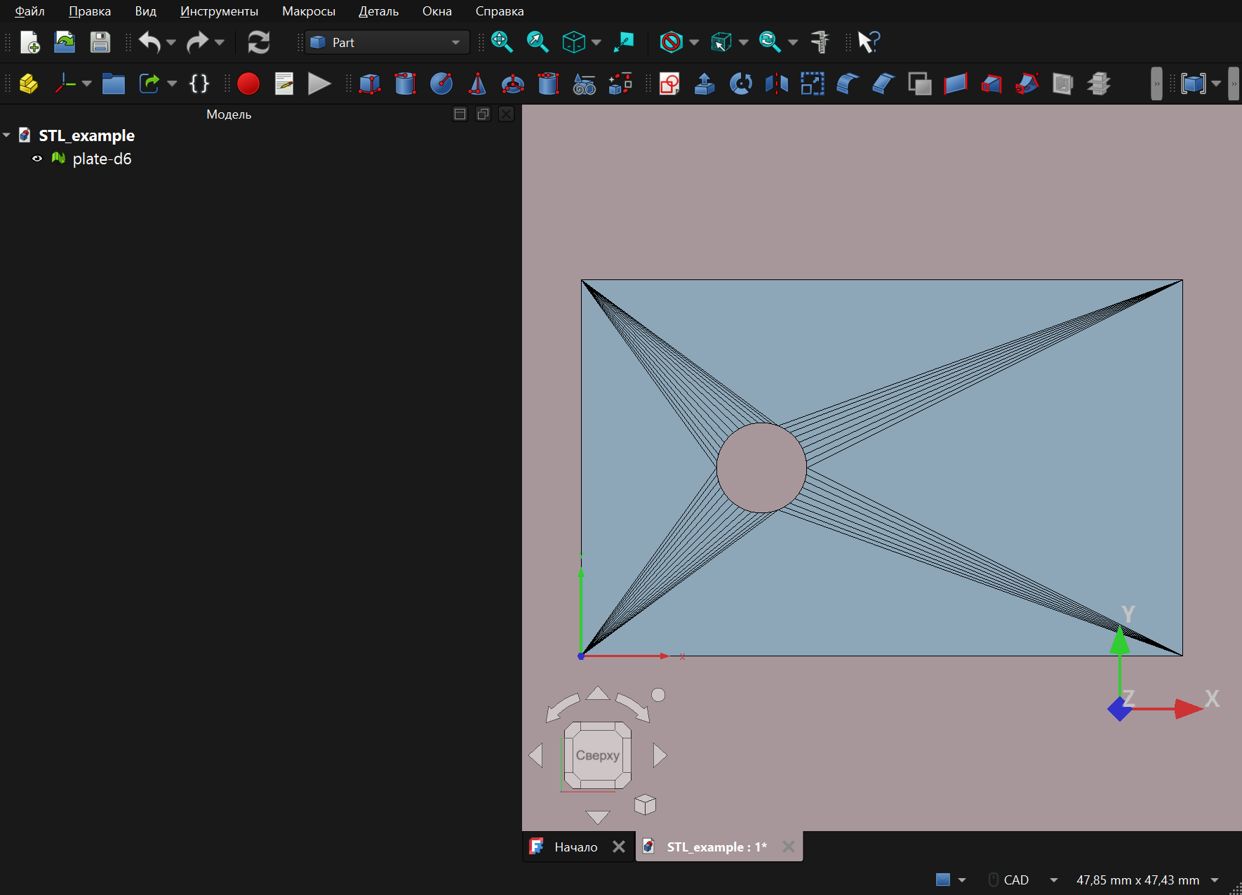

Для сравнения отдельно открыли в FreeCAD тот STL, который сохранили до увеличения отверстия, и включили показ рёбер, чтобы увидеть сетку. В этом файле отверстие ещё 6 мм.
На поверхности видны треугольники, из которых состоит сетка.
После экспорта в STL осталась поверхность детали из треугольников, а отдельного цилиндра, у которого можно изменить радиус, в этом файле нет. Эту поверхность считывает слайсер, программа, которая готовит задания для 3D-принтера.
STL тоже можно редактировать инструментами для работы с сеткой или восстанавливать по нему модель. Но если исходный проект сохранился, наше отверстие можно увеличить уже показанным способом: открыть свойства цилиндра и изменить его радиус.

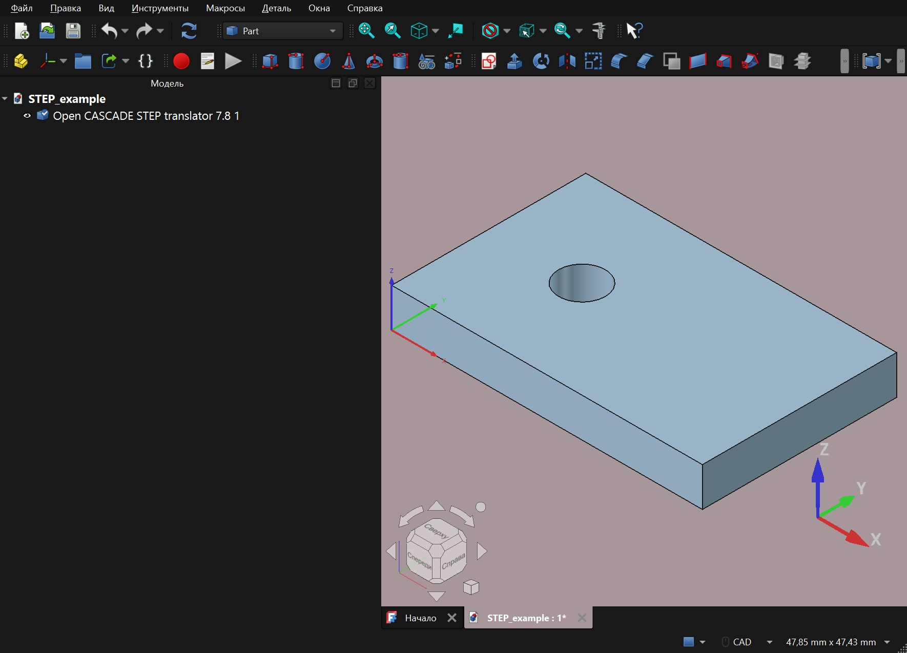

Чтобы передать деталь в другую программу для моделирования, пригодится STEP. Мы открыли файл той же исходной версии с отверстием 6 мм, но вместо блока и цилиндра получили одну деталь.
Пластина после открытия STEP, с отверстием 6 мм.

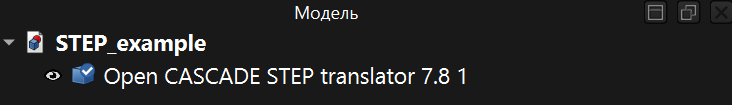

В списке один объект, а отдельных блока и цилиндра здесь нет.
Импортированную деталь можно редактировать, но выбрать прежний цилиндр и поменять его радиус в нашем STEP уже не получится. Сохранение этого файла как FCStd тоже не вернёт цилиндр, поэтому оставляйте проект, в котором строили деталь.
