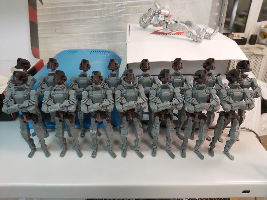

Задача: изготовить наградные фигурки методом 3д печати с последующей покраской.
Выполнено: моделирование (перевод, исправление и масштабирование CAD файлов в STL, 3д-печать из угленаполненного ABS подставок, 3д печать фотополимером фигурок, лазерная резка шильдиков, постобработка и покраска после 3д печати, сборка.
Напечатали модель подставки на FDM 3D-принтере PICASO Designer X из ForMAX .
Фигурки напечатали из фотополимера HarzLabs на 3д принтере Photon S.
Слои - 0.15 мм, 0.05 мм.
Изготовление фигурок и 3D-печать - лаборатория прототипирования и 3D-печати rodinlabs.ru.
