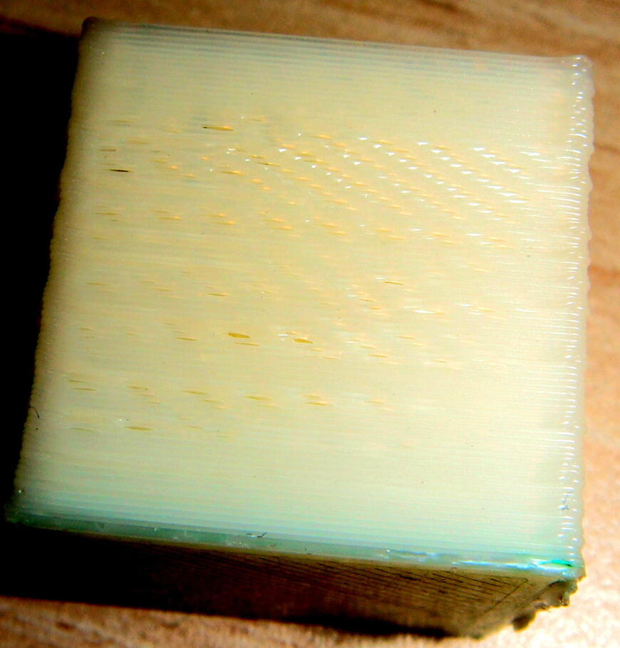

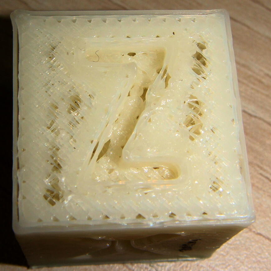

Жил да был ZAV MAX PRO и печатал он нормально и решил я сменить плату на модную SKR 1.4 Turbo и драйверы 2209...Ну и приехали...Прошу, кто чем может...Пластик ABS GREG переходный, сопло 0,4, стол 100, голова 230. Сначала печатает нормально, потом начинается рябь на поверхности, пропуски, углы выпирают, но неравномерно, на последних слоях видна дикая недоэкструзия.
Кубик нарезал в симпли.
Прошивку брал бигтритечную с гитхаба которая для skr 1.4 turbo и пытаюсь адаптировать
из настроек:#define DEFAULT_AXIS_STEPS_PER_UNIT { 80, 80, 16*800, 154 } #define DEFAULT_MAX_FEEDRATE { 200, 200, 50, 100 }#define DEFAULT_MAX_ACCELERATION { 1000, 1000, 80, 8000 }#define DEFAULT_ACCELERATION 500 // X, Y, Z and E acceleration for printing moves
#define DEFAULT_RETRACT_ACCELERATION 3000 // E acceleration for retracts
#define DEFAULT_TRAVEL_ACCELERATION 500 // X, Y, Z acceleration for travel (non printing) moves
//#define CLASSIC_JERK - почему, кстати закомментировано и что вместо него?
kp3s c вулканом и 0.4 соплом.
