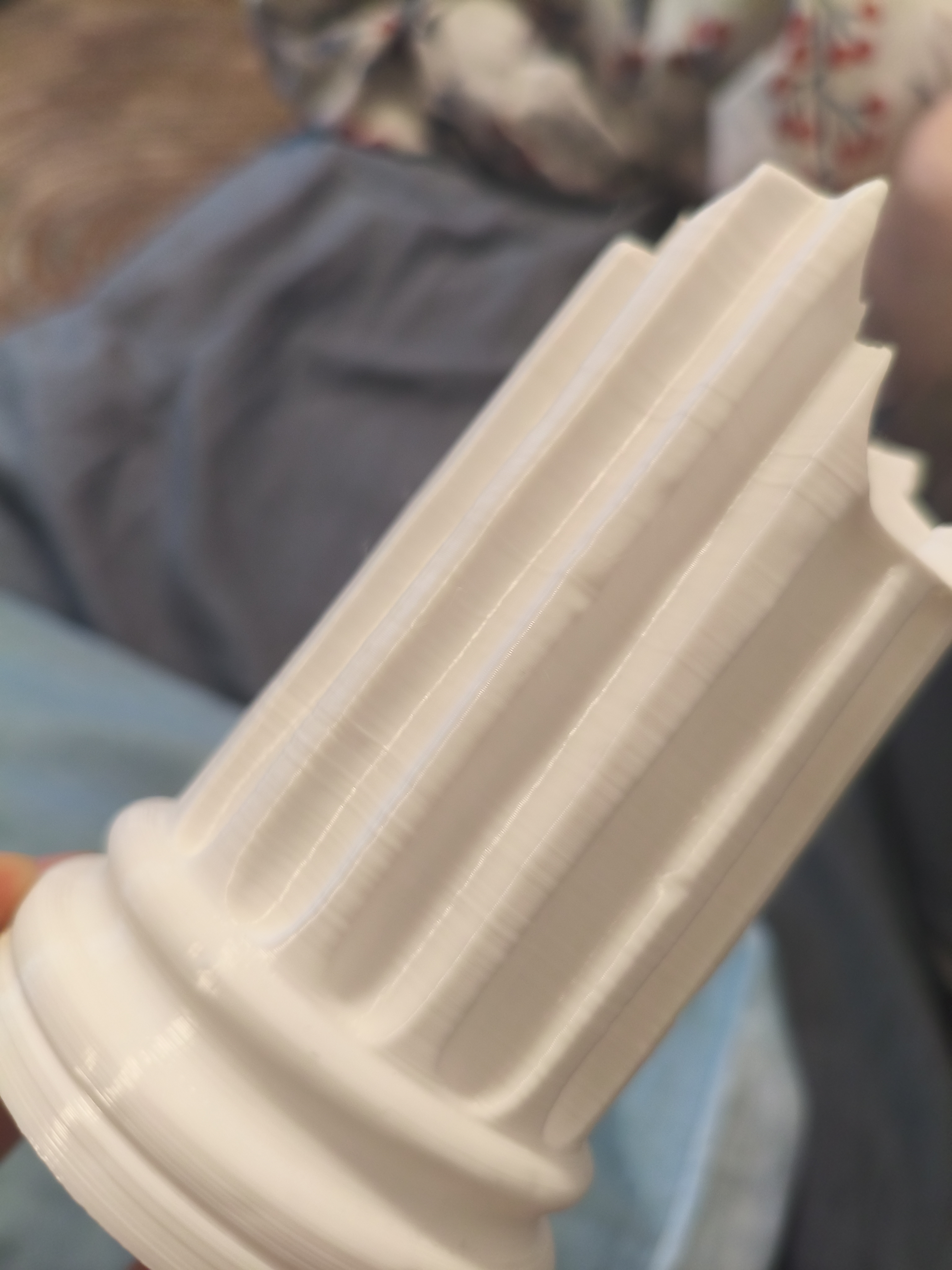

Воблинг на Anycubic kobra 2 pro
Всем здравствуйте столкнулся с проблемой воблинга на Anycubic Cobra 2 Pro, примечательный момент в том что я печатал очень много калибровачных кубов и в какой-то момент заметил что воблинг пропадает тогда когда скорость увеличивается, то есть на скорости 40 мм/с очень были видны проблемы со слоями они выперали, но когда я аппаратного увеличил скорость а ещё дополнительно поставил спорт режим почему-то проблемами пропала ,возможно что это даже и не воблинг , не знаю как по-другому это назвать( теми же настройками на которых напечатался хороший куб попытался напечатать более сложную модель но столкнулся с тем что проблема вернулась пробовал все настройки в слайсере и менял скорость подачи пластика и коэффициент Прежер Advance, пробовал очень много сторонних профилей для печати и ничего не помогает всё что можно сделал с осью Z сделать и смазывал и затягивал муфты и ослаблял И снова затягивал все возможные винты ничего не помогло Пологаю что проблема может быть в пластике так как с момента его покупки 2 недели назад я его не сушил, но такая беда была изначально даже с новым пластиком!
пожалуйста подскажите варианты решения этой проблемы, буду отвечать сразу как смогу! Если нужны какие то уточнения по тому что уже было сделано сразу отвечу!
