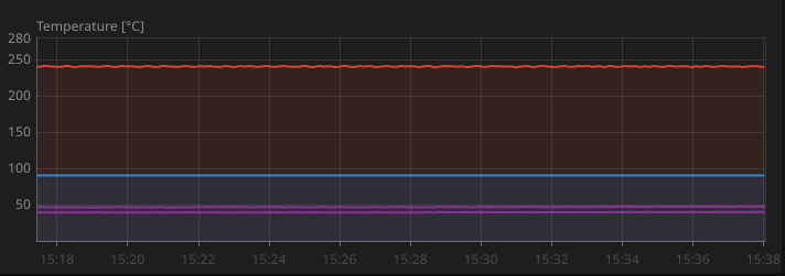

Решил тут модернизировать экструдер на своем Neptune 3 Pro, заменил нагреватель, поставил на 50 Вт, поставил медный термоблок. В итоге температура начала гулять примерно на +/- 0,7 градуса. Калибровку выполнял. Может это норма? Спрашивал у ИИ, рекомендует калибровать с включенным на 50% вентиллятором обдува модели.
Принтер Neptune 3 Pro (Klipper)
Нагреватель 6x20 50Вт
Термистор NTC3950 в латунном корпусе с резьбой
Сопло BigTreeTech CHT MK8 0.4 мм
Биметаллический термобарьер
