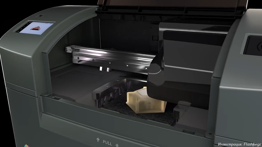

Как и в стереолитографических 3D-принтерах, здесь используются фотоотверждаемые смолы, однако модели выращиваются не послойным отверждением в ванне, а послойным напылением на субстрат. В принципе, эти устройства похожи на обычные струйные офисные 3D-принтеры, но вместо нанесения чернил на бумагу выращивают изделия из фотополимерных смол.

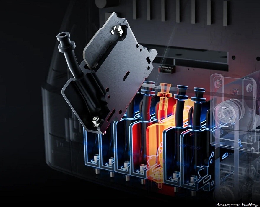

Каждый слой выравнивается, а затем отверждается ультрафиолетом, после чего наносится следующий слой. Через головку, а точнее сборку головок подаются сразу семь материалов. Первые шесть отвечают за расширенную автотипию CMYK: помимо голубого, пурпурного, желтого и черного цветов добавлены белые и прозрачные чернила — белой бумаги-то нет, да и хочется иметь возможность печатать прозрачные элементы. Седьмой материал — опорный в виде водорастворимой смолы, значительно упрощающей постобработку. При необходимости ремонта любую из семи головок можно заменить по отдельности.
Компания Flashforge анонсировала струйный фотополимерный 3D-принтер CJ270

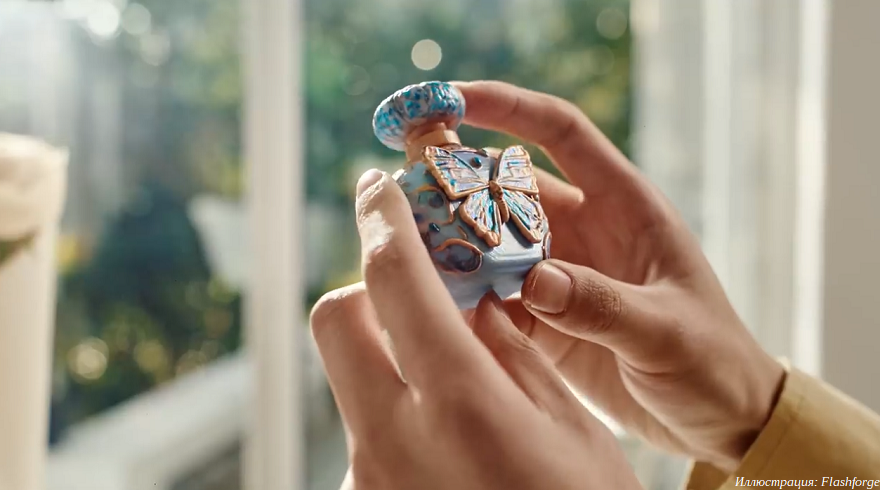

Механическая чистовая обработка в целом не требуется, так как минимальная высота слоев — всего семь микрометров, а разрешение — 185х720 DPI, но при желании модели можно шлифовать, полировать и покрывать лаками. Размер области построения невелик, всего 180х120х100 мм, зато и габариты, и вес аппарата вполне скромны — 697х410х405 мм и тридцать три с половиной килограмма. Шумность — не выше 55 дБ.

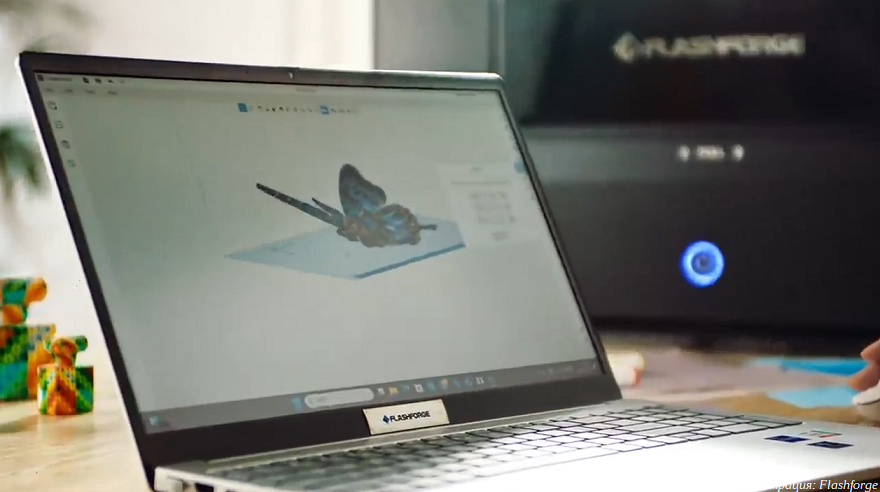

Время 3D-печати зависит от размера изделий, толщины слоев и пространственной ориентации: на десятисантиметровую модель условно уходит около десяти часов, на пятнадцатисантиметровую — около двадцати пяти часов. Программное обеспечение ColorPrint подсказывает примерную продолжительность построения после нарезки цифровой модели. Модуль беспроводной связи еще не добавлен, хотя запланирован, а пока данные можно передавать либо напрямую с компьютера через ColorPrint, либо через USB-накопитель.

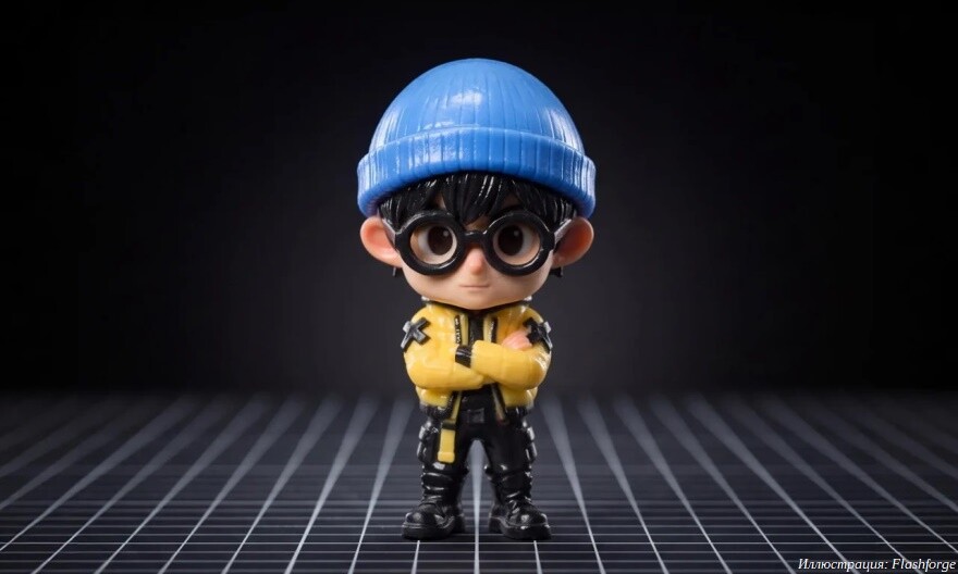

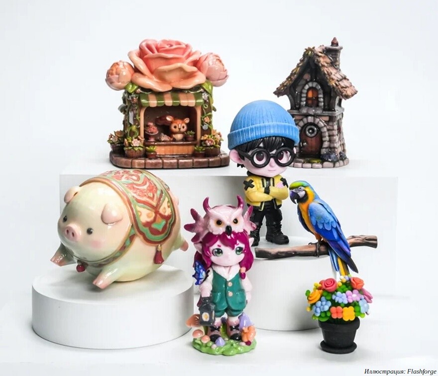

В первую очередь оборудование рассчитано на художественное моделирование — 3D-печать разных фигурок, сувениров, декоративных элементов и тому подобного. Широкая цветовая гамма и высокий уровень детализации позволяют воспроизводить различные текстуры тканей, волосы, разнообразные оттенки кожи.
