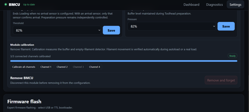

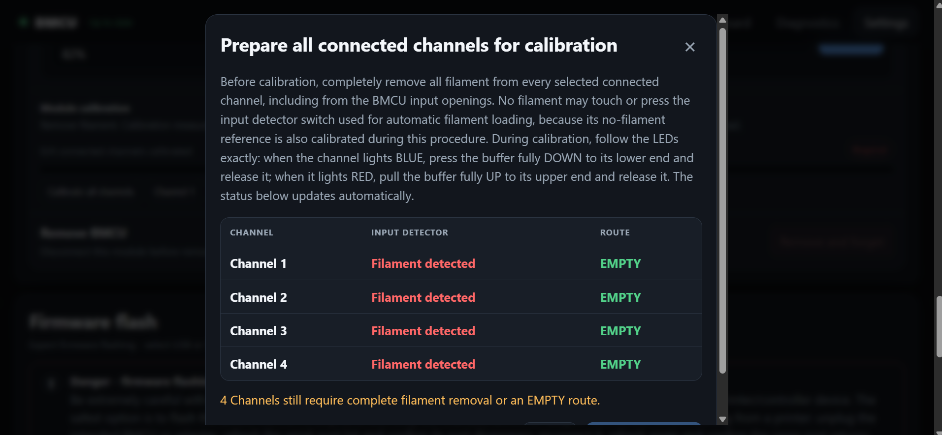

После обновления и удаления старых конфигов через Settings -> Remove BMCU -> Remove and forget, имеем на главной странице дашборда - TTL detected, unkown firmware. Идем в Settings -> Firmware flash -> ставим TTL -> кнопка Download latest & flash -> ждем в логе "Hold BOOT and..." -> зажимаем кнопку Boot на BMCU, кликаем Reset -> как началась прошивка - можно отпустить Boot -> ждем в логе распоряжения нажать Reset, нажимаем, красный цвет светодиода на главной плате должен стать желтым (связь установлена), и на главной странице дашборда приглашение к калибровке. Идем в калибровку, нажимает калибровать все. И показывает, что на всех модулях сработали датчики филамента. На этом закончилась первая часть моих попыток.

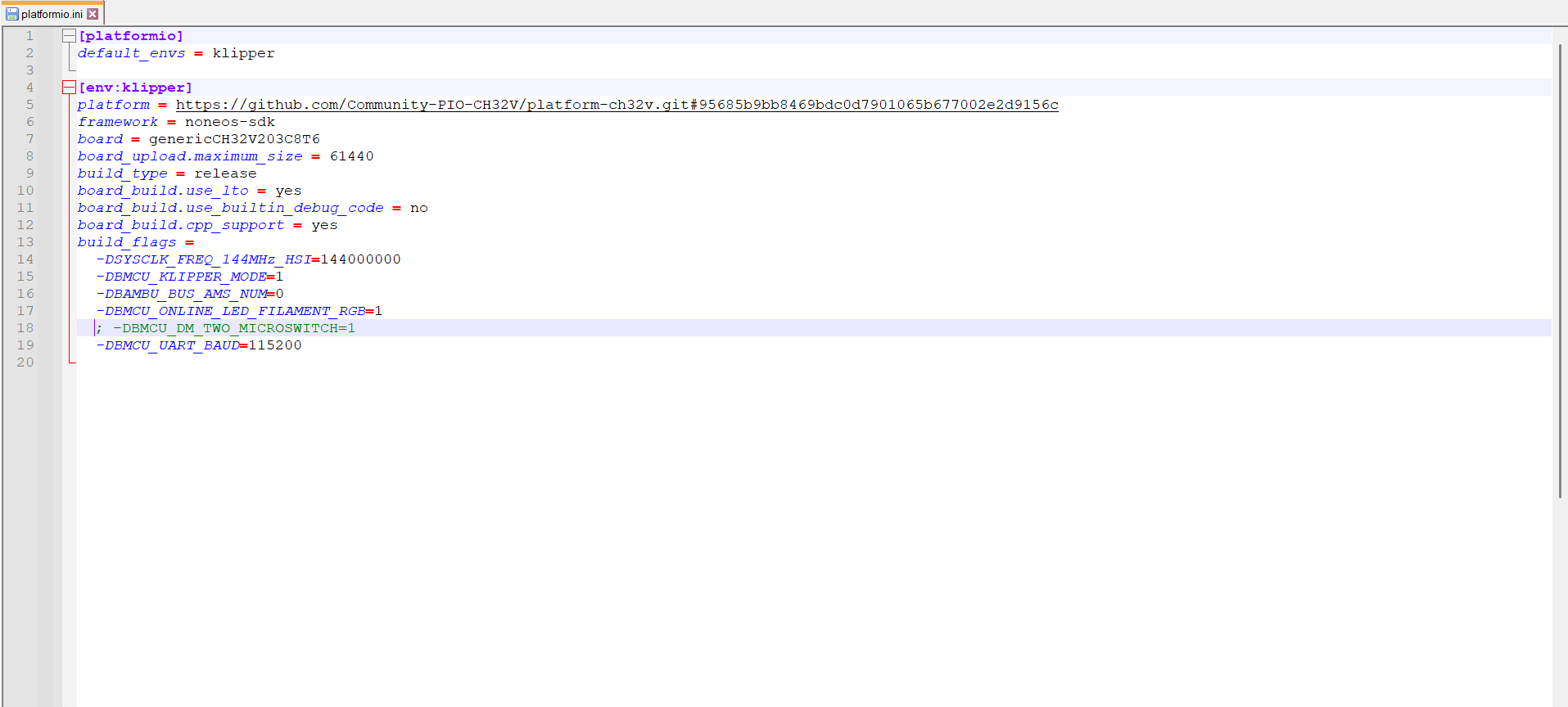

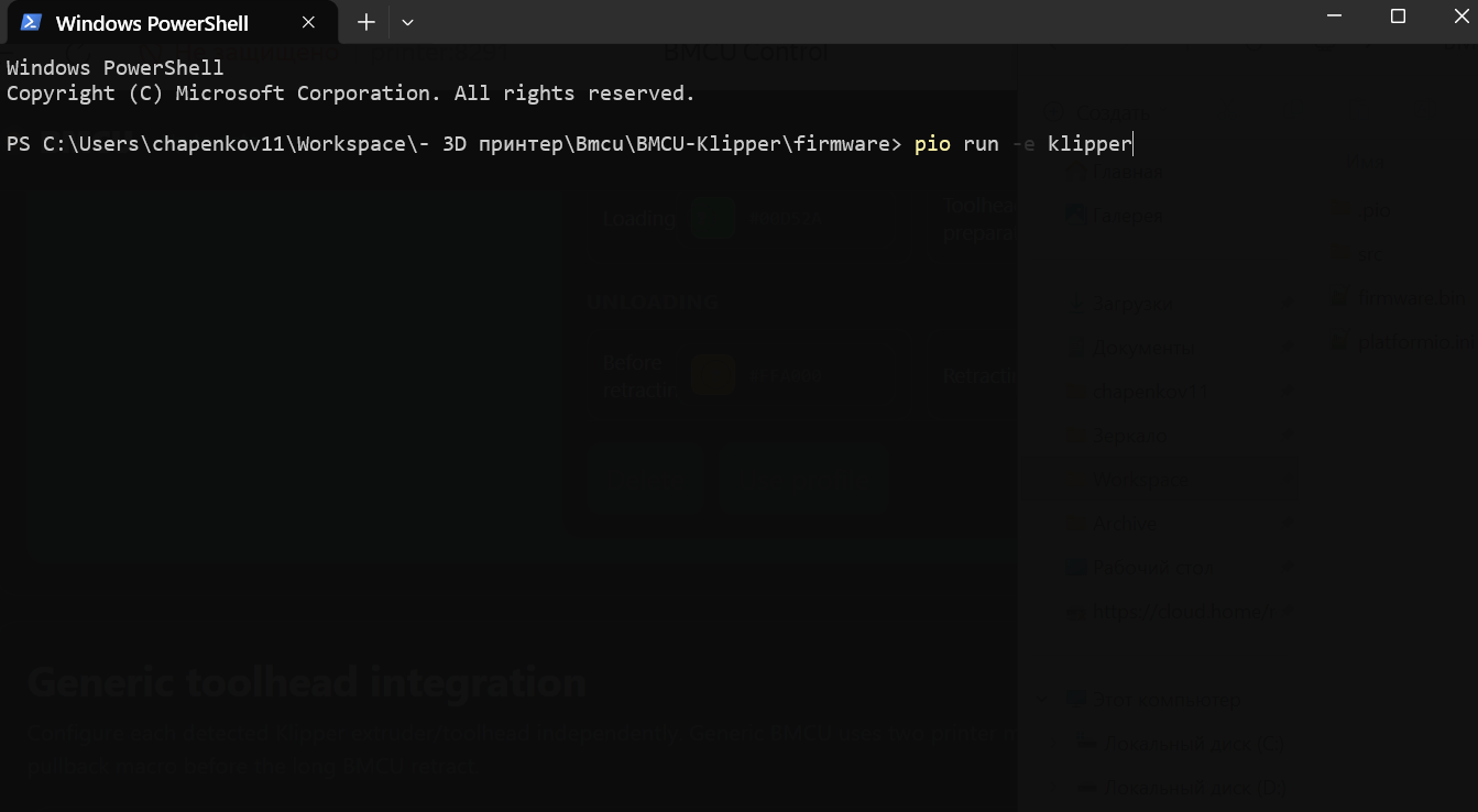

Хотя формально прошивка одна на все версии 370с, попробовал скомпилировать без поддержки Dual Microswitch.
На компе клонировал репозиторий, зашел в firmware. В файле platformio.ini и закоментировал флаг -DBMCU_DM_TWO_MICROSWITCH=1.

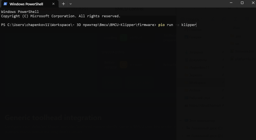

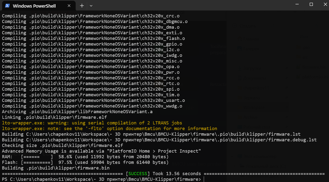

Затем открыл папку в терминале и ввел команду pio run -e klipper (должна быть установлена platformio, проще всего поставить VS Code и установить расширение platformio). Скомпилировалась прошивка, которая лежит в .pio/build/klipper/firmware.bin (свою приложу к посту).
Затем нажал снова Remove and forget, подключил, прошил снова, указав файл скомпилированной прошивки и нажав кнопку Flash local file. Прошилось, определилось. Калибровка - вижу, что с датчиками филамента теперь все нормально.
То ли это совпадение, то ли у меня какая-то специфическая версия (я вообще схему на 370c не нашел в открытом доступе), то ли я делаю что не так, но две прошивки ведут себя по разному. У меня работает только та, что с отключенным флагом поддержки dual microswitch.

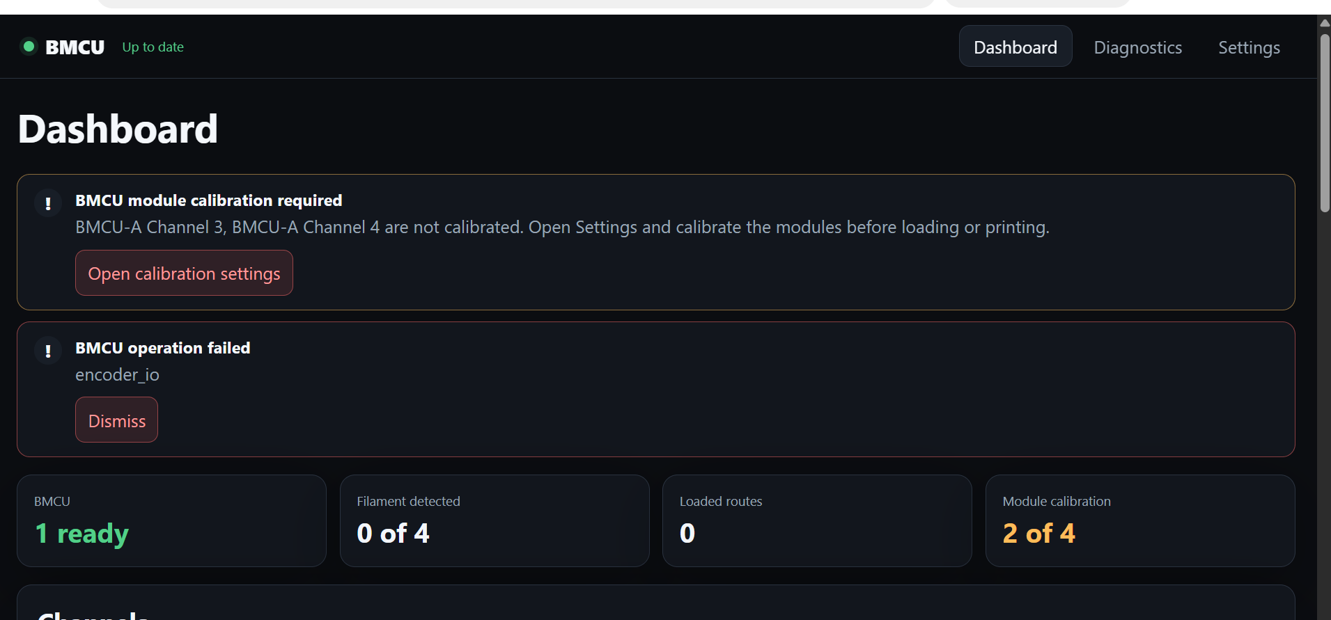

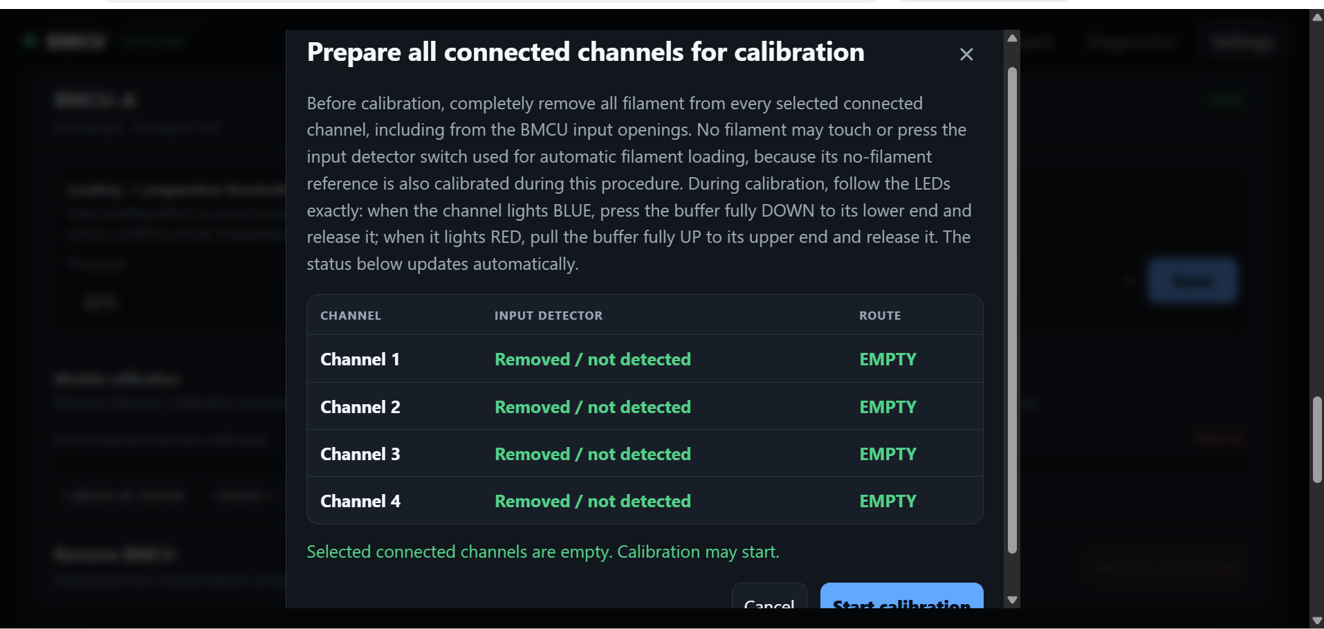

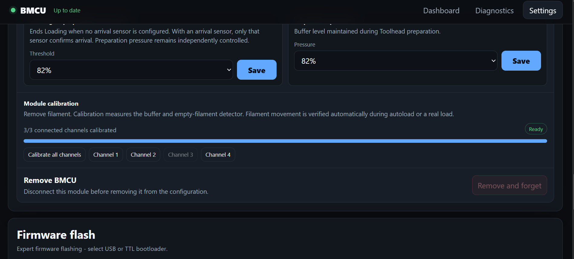

Нажимаем калибровать все. На одном канале начинает мигать синий (side led, по моей классификации). Надо на этом модуле нажать буфер до упора, отпустить, цвет смениться на красный, вытянуть до упора, отпустить, цвет сменился на зеленый. Так для всех по очереди. Затем BMCU сделает шур-шур моторами и цвет сменится обратно на желтый. На главной странице дашборда вижу ошибку энкодера. И снова приглашение калибровать. Сбой калибровки.
Ладно. Перезагружаю принтер (это сбрасывает ошибку, кнопка dismiss не работает). Провожу калибровку заново, по одному каналу. Ошибка появляется при калибровке 3 модуля (который бывший 4, это кстати не тот, который я ремонтировал), при этом 3 модуль не шуршит мотором, в отличие от остальных, дело в этом, думаю. Остальные калибруются нормально. Отключаю совсем 3 модуль, потом починю.
Так, теперь все хорошо.
