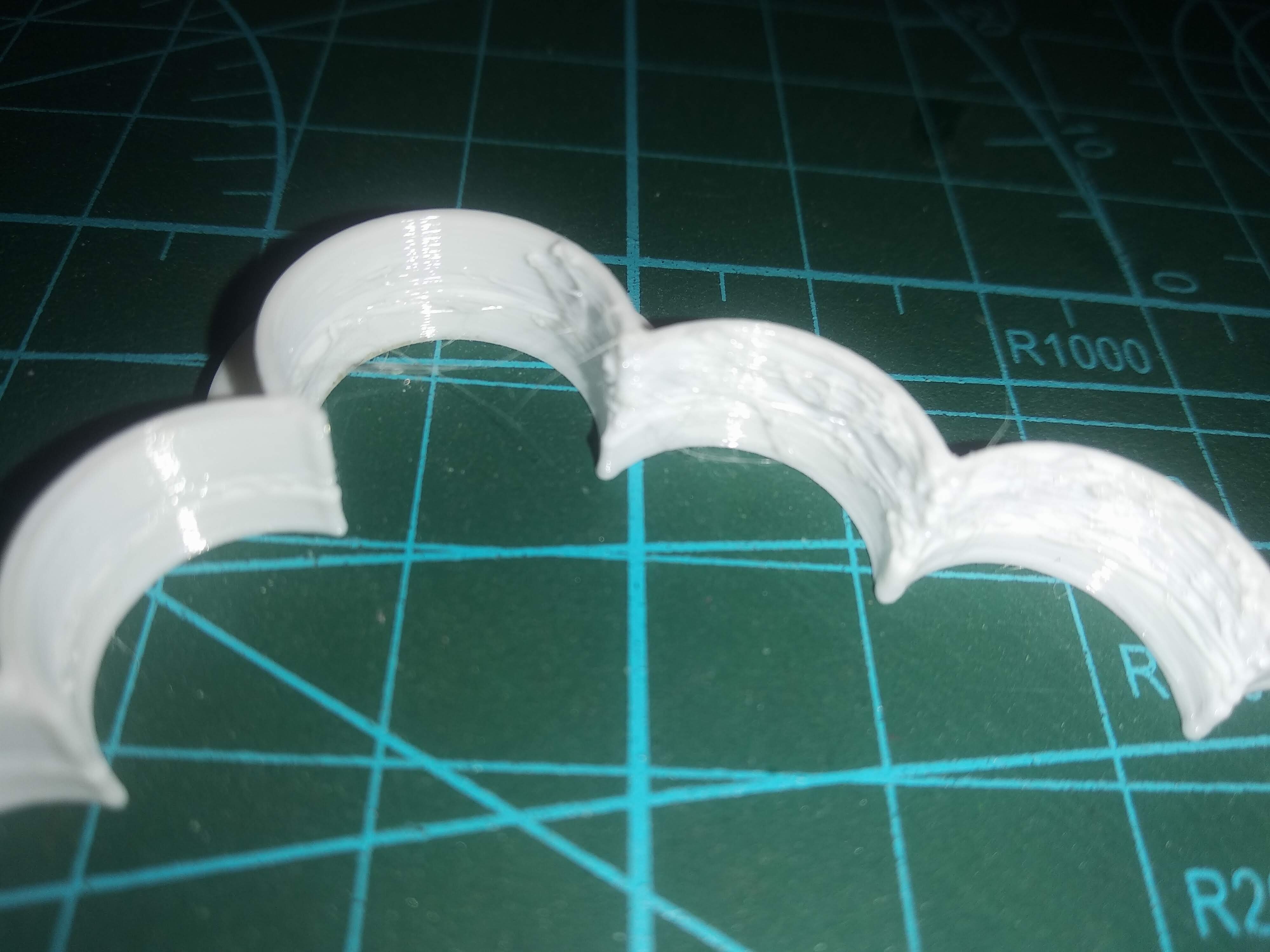

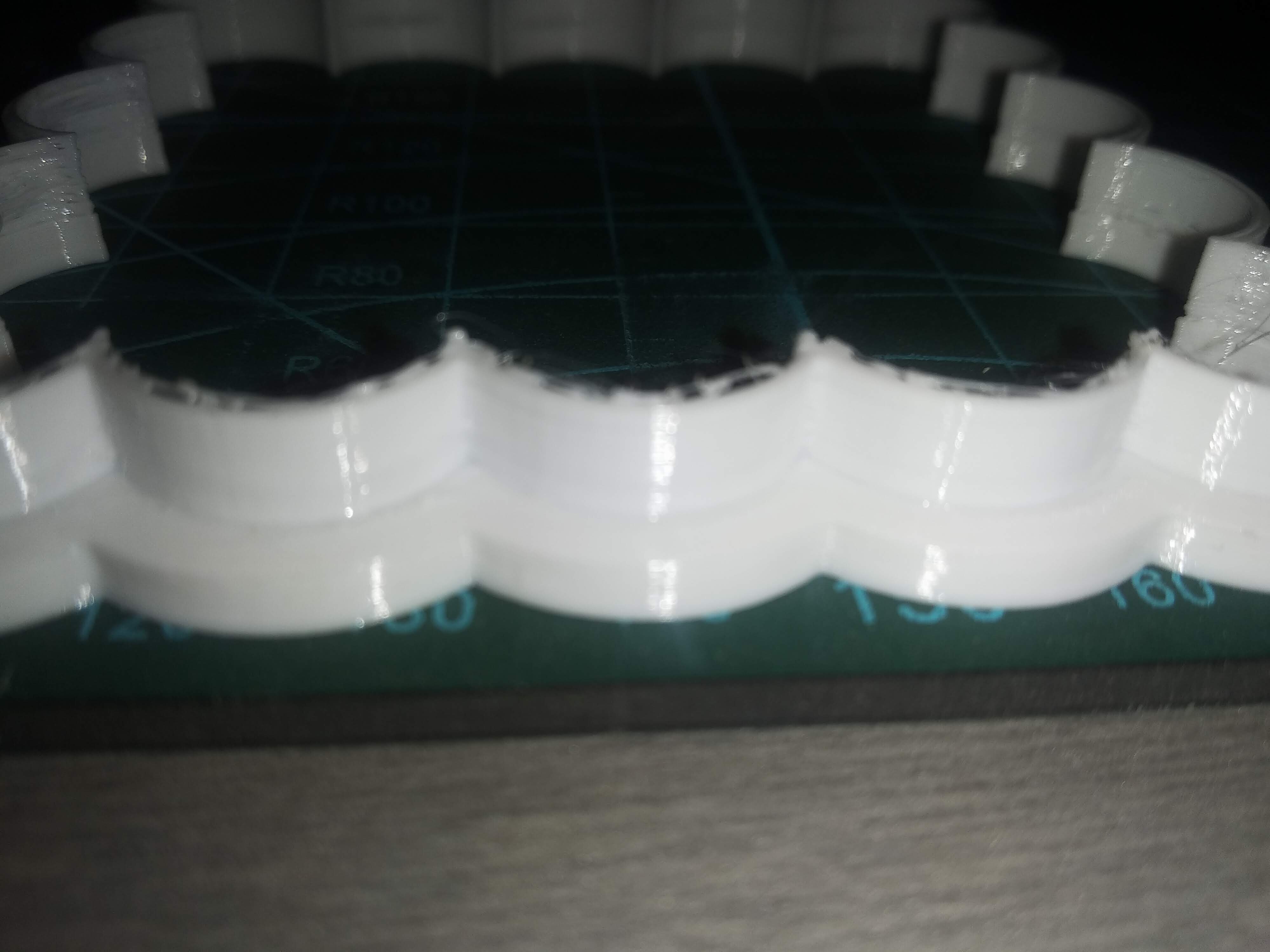

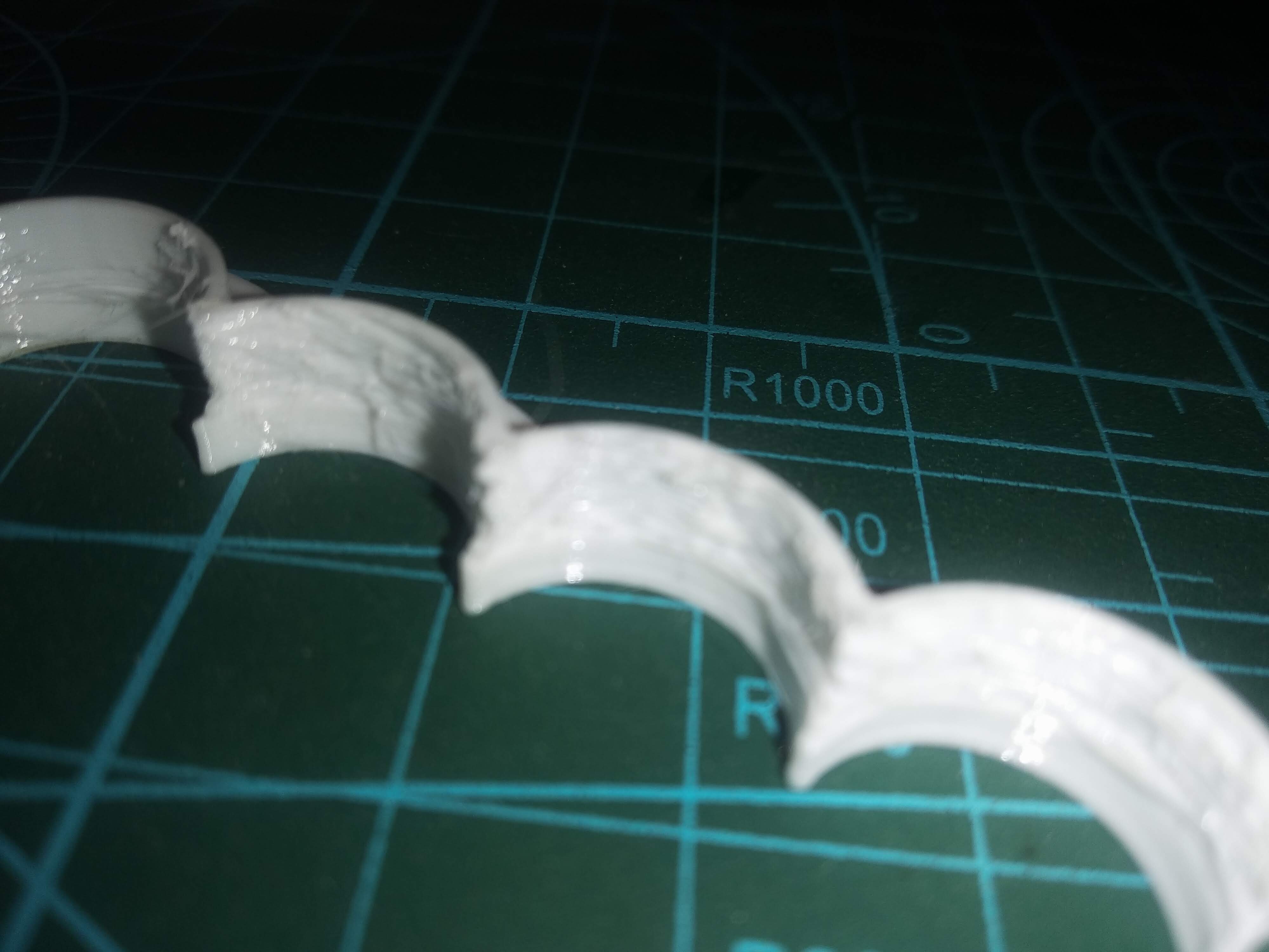

Здравствуете друзья! Прошу Вашего совета. Столкнулся с проблемой недоэкструзии на скругленных элементах внутри модели - наружная стенка в порядке. При этом другие детали печатается нормально. На деталях с прямоугольной геометрией такого вообще нет. Может быть кто сталкивался подскажите пожалуйста.
Принтер Tronxy xy2-pro сопло 0,4мм
Поток и экструдер откалиброваны
Стол откалиброван
Проблемы с прилипанием нет слайсер Cura
Установленны параметры:
Высота слоя 0,2
Толщина стенки 1,2мм
кол-во линий стенки 3 мм
Ширина линии стенки: 0,4
Как пробовал бороться:
Снижал скорость печати до 30мм/сек
Уменьшал ретракт с 8мм до 2
Заполнение пробовал 20% и 80%
