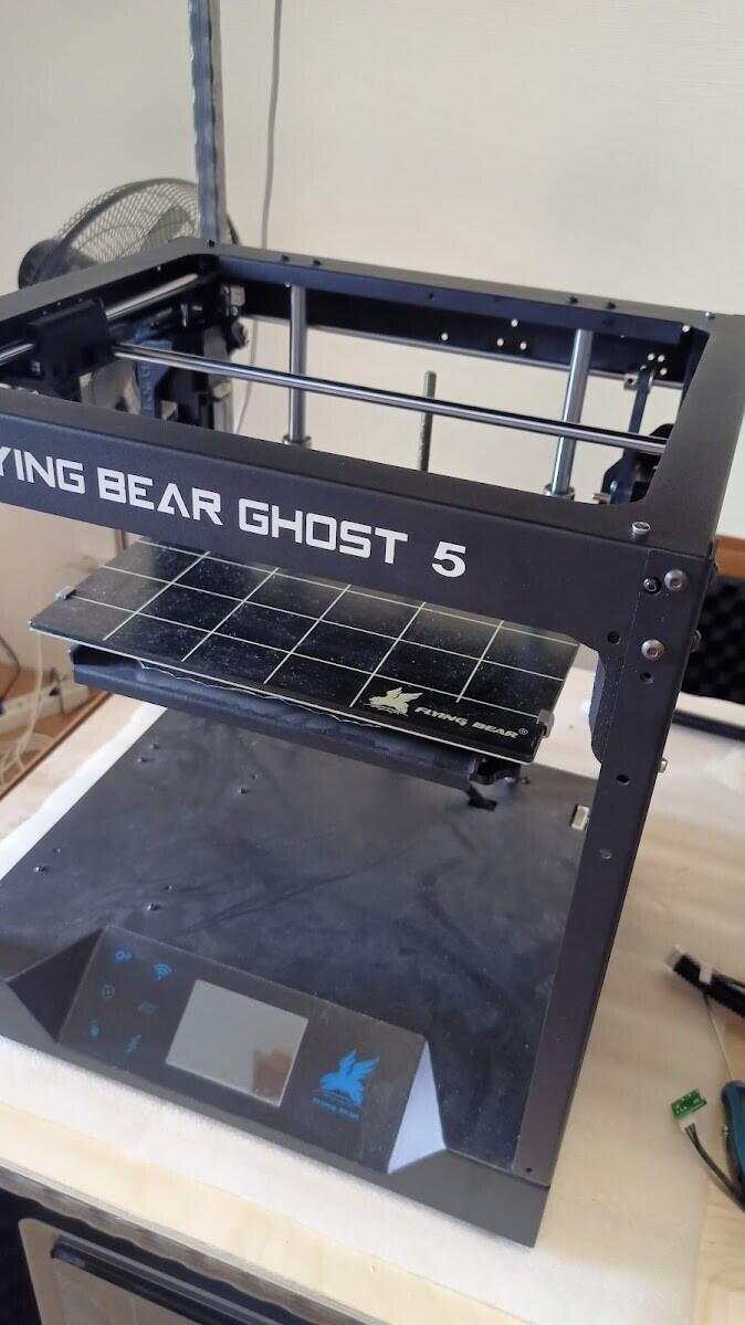

Наконец добрался до этой развалюхи. После того как оригинальная материнка окончательно сдурела, стоял пылился полуразобранный. Предыдущий апгрейд по большому счету это старое железо плюс хост с Klipper, пусть будет выпуском 5.1, так как железо мы меняем, гордо допишем 5.1.1
Выбор железа в итоге остановил на Bigtreetech Manta M5P, прямо полный комплект с дисплеем, из компонентов решил не собирать, по деньгам выходит плюс мину одинаково, только ждет еще развлечение с кабельменеджментом, а тут, действительно красивое решение, все в одном.

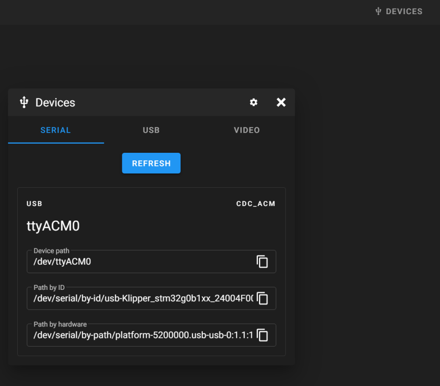

5) Заходим через браузер на IP контроллера и случится непонятное, klipper будет требовать файл Firmware/Klipper/generic-bigtreetech-xxx.cfg и его реально нет, вернее он есть, но называется Firmware/Klipper/generic-bigtreetech-manta-m5p.cfgвот такая вот нестыковочка, переименование файла исправит ошибку и наконец то эта шляпа взлетит.6) Открываем файл на редактирование и ищем секцию [mcu]здесь надо прописать serial адрес контроллера, а посмотреть его можно нажав на Device (я не знаю, это баг или фича, но в Mainsail эта кнопка появится только если открыть файл на редактирование) и там выбрать path by id

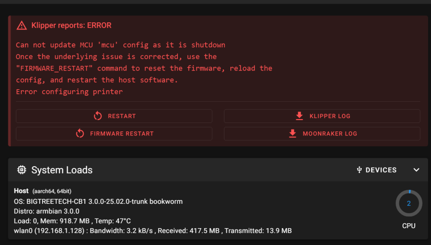

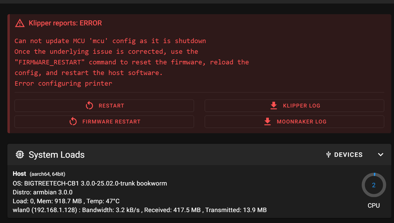

копируем путь, вставляем в конфиг сохраняем с перезапуском. Klipper запуститься, подключится к материнке и вывалится с ошибкой, так как никакие датчики не подключены.
В принципе, это все, полный успех. Дальше только кропотливо переносить конфиги принтера и конечно кабель менеджмент.
