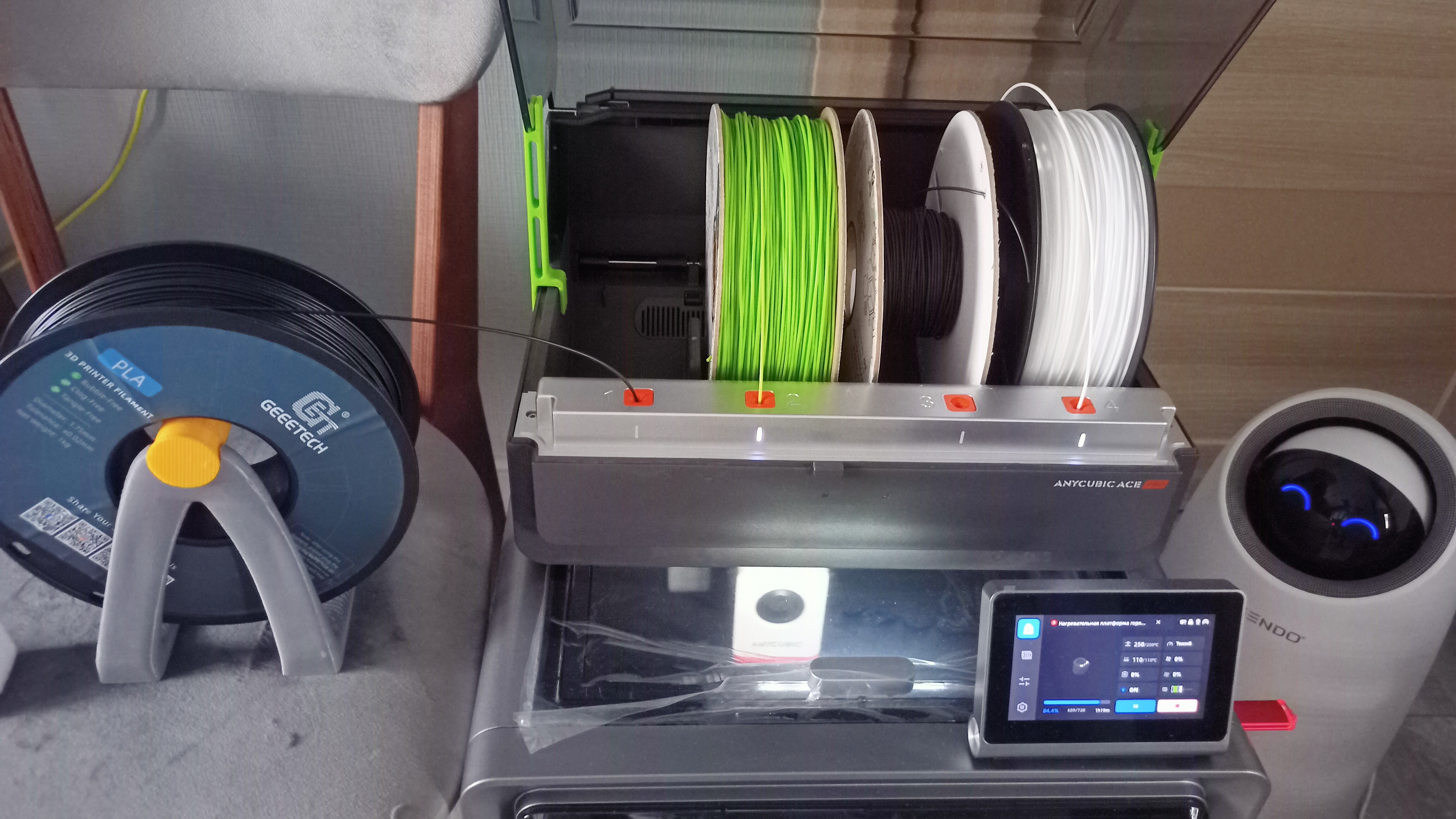

С ACE Pro уже куча инцидентов была, пару раз его уже заклинило, что хитрая система переключения подачи пластика не могла зацепить пластик и останавливалась печать. Помогает перезагрузка.
Один раз пруток соскочил в недрах, так как обломалась нить и пришлось слегка разобрать конструкцию, чтобы вернуть систему в чувства. Борьба с HIPS, кажется он слишком мягкий, а внутреннее пространство ACE Pro очень не очень к катушкам не эникубик, видимо, вращается плохо и ACE начинает думать что катушка закончилась, и переключается на другую. Сейчас такая городьба чтобы оно могло печатать.
Посмотрим что там за волшебные катушки у эникубика, потому что я уже все перепробовал что были, постоянно что то затирает, соскакивает, застревает. Давно столько пластика не мотал с катушки на катушку как за последний день, то слишком толстая, то слишком тонкая.
В настройках принтера нашел возможность переключить его на локальную работу, чтобы отправлять задания не через облако, а по wifi напрямую, думал будет лучше, но стало хуже!
Во первых, ошибка "задание уже существует" никуда не делось, по прежнему запуск иногда валится, камера если через облако тормозила, отваливалась, через локаль вообще не работает. Таймлапс при работе на локали просто пропадает из настроек (таймлапсы пишет "странно" на внешнюю флешку), так же пропадает галка включения компьютерного зрения.
Т.е. варианта два, либо через одно место, хоть как то, иногда, но работает, либо идите нафиг, мы вас не звали.
Оркаслайсер сам по себе кусок ключного кода, но в руках эпичных кодеров эникубика он стал еще восхитительнее.
В общем, хоть негатива и много, начинаю к нему приспосабливаться, закрытая камера дала возможность избавится от залежей ABS и HIPS, которому уже лет 10. Теперь всегда хочется добавить немного цвета в каждую модельку, даже если техничка) прям сидишь, раскрашиваешь. Потом смотришь на гору обрезков позади принтера, грустишь...
В целом, принтер хороший, печатать может, если создать хорошие условия, нужный пластик на правильной катушке, поклонится в ноженьки, принести жертвенного ягненка...
Сперва так вдохновился разноцветным хамелеоном, что даже захотелось второй ACE Pro купить, но после всех этих приседаний с застревающими катушками, решил повременить, конечно, как правильно писал коллега, надо чтобы пластик забирался вниз а не в перед, как у текущей реализации, чтобы вниз тянуло катушку, на ролики (которые вообще дурацкие, очень маленькие и в итоге все катушки до корпуса достают каким то образом) и не было этих приколов, когда катушку вытаскивает из ложа, ставит боком и она уходит в аварию или рвет пруток и потом уходит в аварию.
