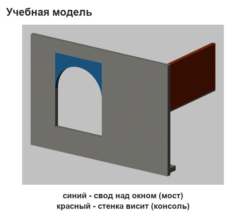

Корпус заказчика показать не можем, поэтому повторили ситуацию на учебной модели: стенка с окном-аркой и боковая стенка, открытая снизу. Все картинки ниже - с неё, предупреждения - настоящие, из Bambu Studio.

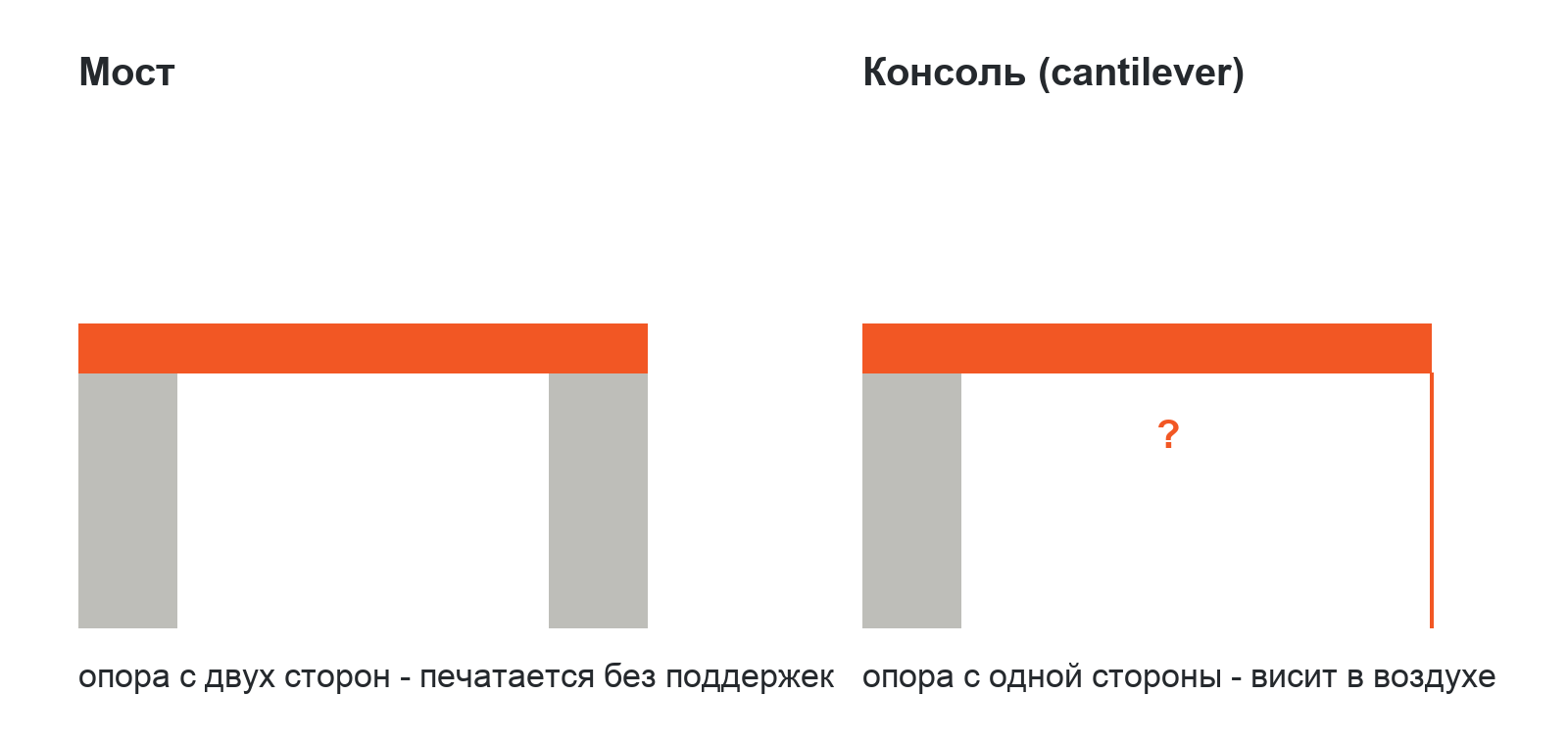

Мост и консоль
Первое подозрение - своды: широкие. Но мост, который опирается на две стороны, слайсер печатает спокойно. Консоль - другое: участок, у которого опора только с одной стороны или её нет вовсе.

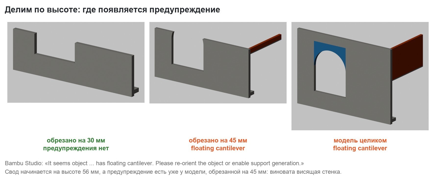

Обрезали модель на разной высоте и нарезали нижнюю часть: на какой высоте появляется предупреждение, там и виновник. Резать по глубине бесполезно: разрез сам создаёт висящие участки, и предупреждения появляются там, где в целой модели их нет.
На учебной модели: обрезанная на 30 мм - предупреждения нет, на 45 мм - уже есть. Свод начинается на высоте 56 мм, значит, он ни при чём: виновата боковая стенка, которая начинается на 41 мм и снизу пустая.

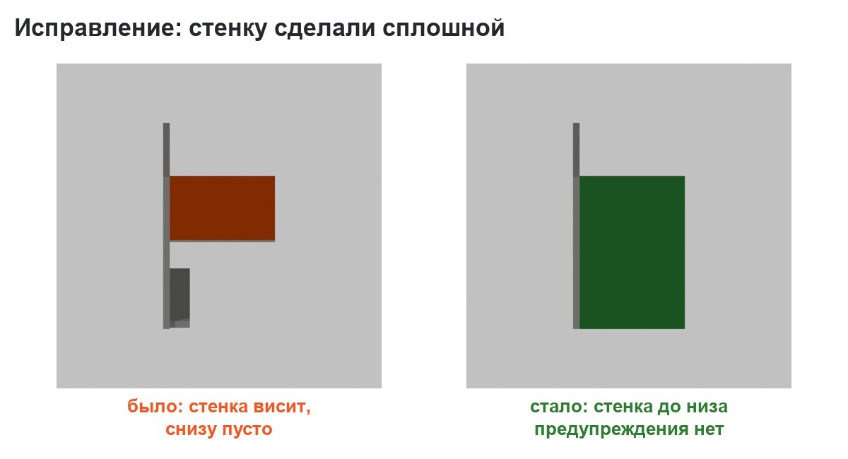

Перемычку толщиной 2,4 мм над широким проёмом: снизу у неё не было опоры. Своды оказались ни при чём.
Как исправили
Стенку, на которой держалась перемычка, сделали сплошной до низа. После этого слайсер предупреждений не дал, и корпус печатается без поддержек. На учебной модели - то же самое.
Правило для себя: предупреждение о консоли - не повод сразу включать поддержки. Сначала найти, какой участок висит: резать по высоте, смотреть по слоям. У нас виновником оказался тонкий элемент, хотя подозревали самый большой свод.
