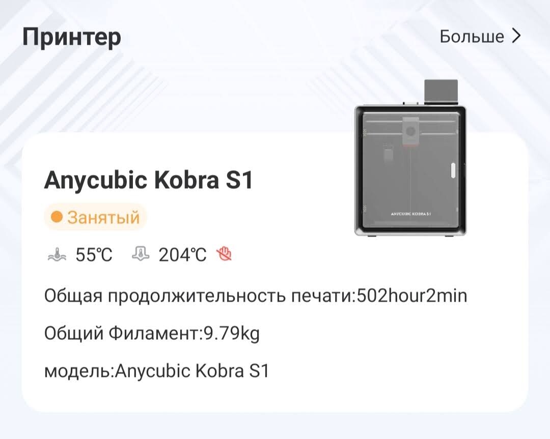

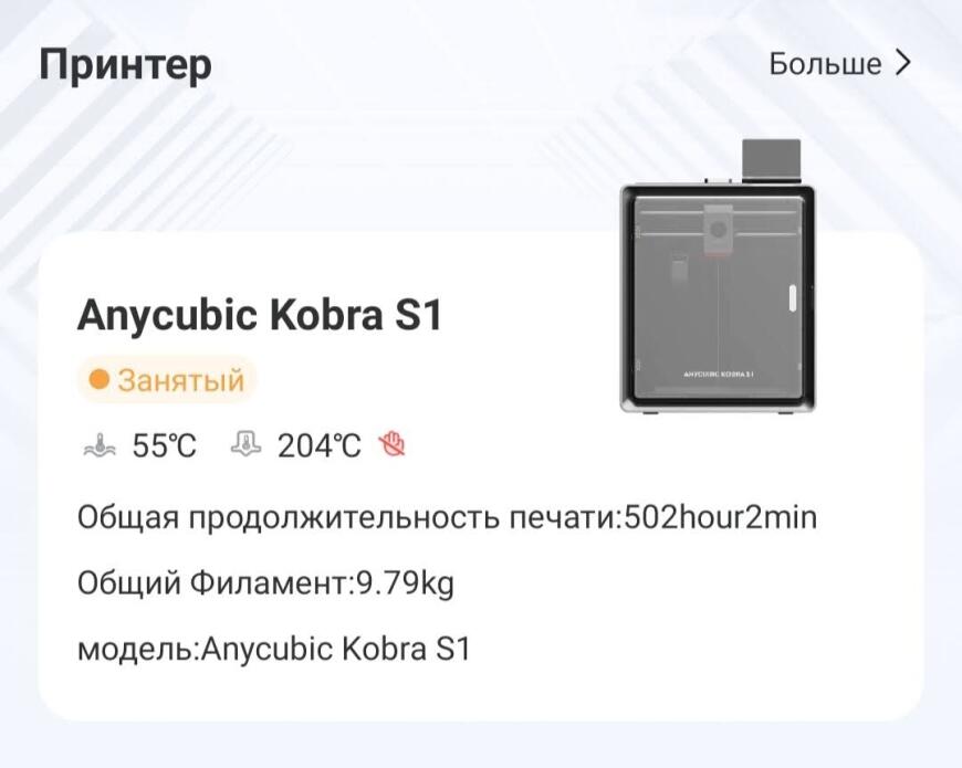

Kobra S1 - 500 часов 10 кг пластика спустя
Все работает штатно. Но наблюдаю неприятный воблинг на одной стороне стола, там где две опоры, ближе к центру полосы исчезают. Надо с этим что то сделать.

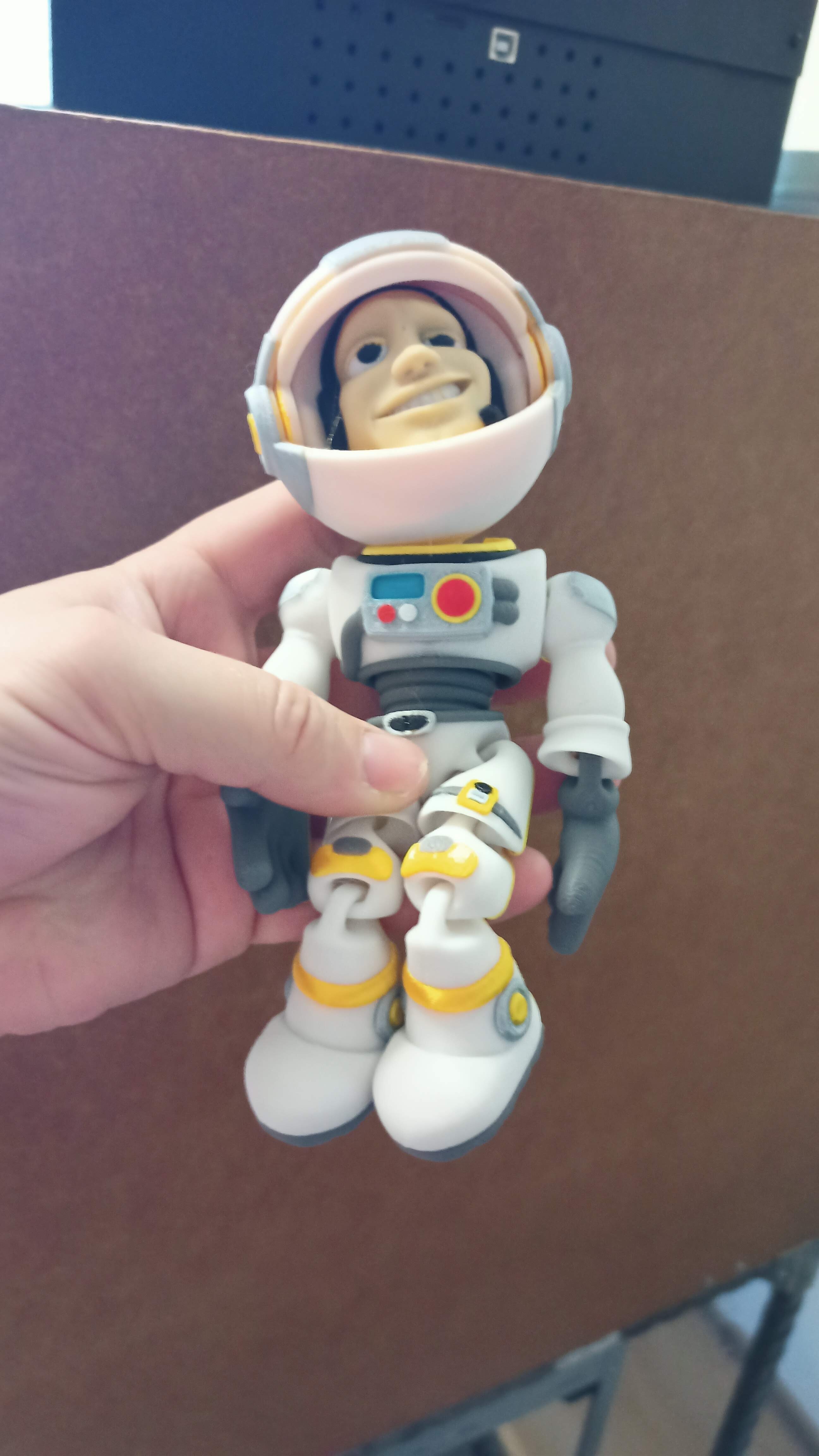

Купил второй AMS, четыре цвета это мало, 8 много. Адекватно 6 цветов, мне кажется. Времени добавляет порядочно, два астронавта печаталось ~10 часов, на замену пластика ушло ~20 часов. Время печати возрастает, лишний раз подумаешь, красить или не красить.

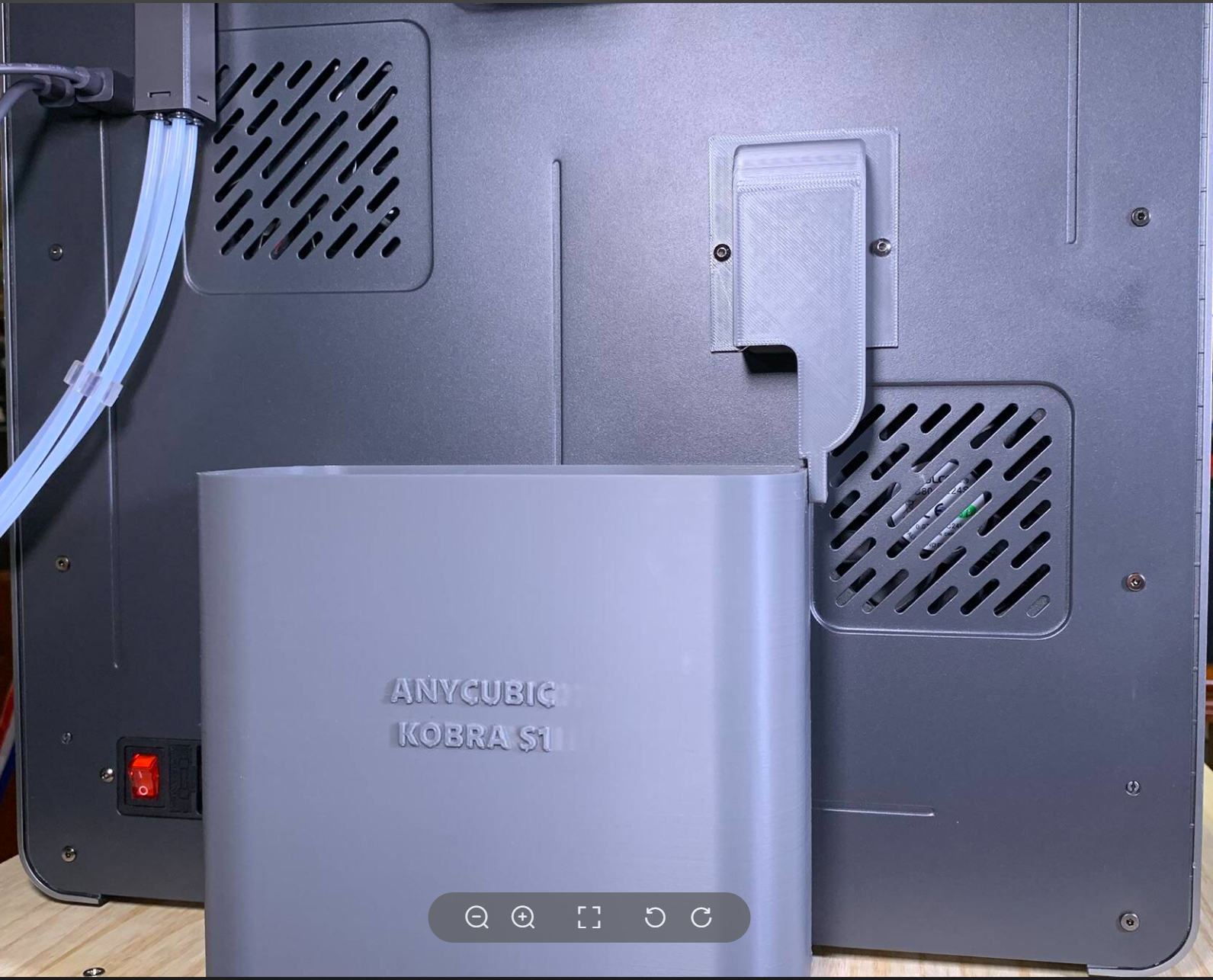

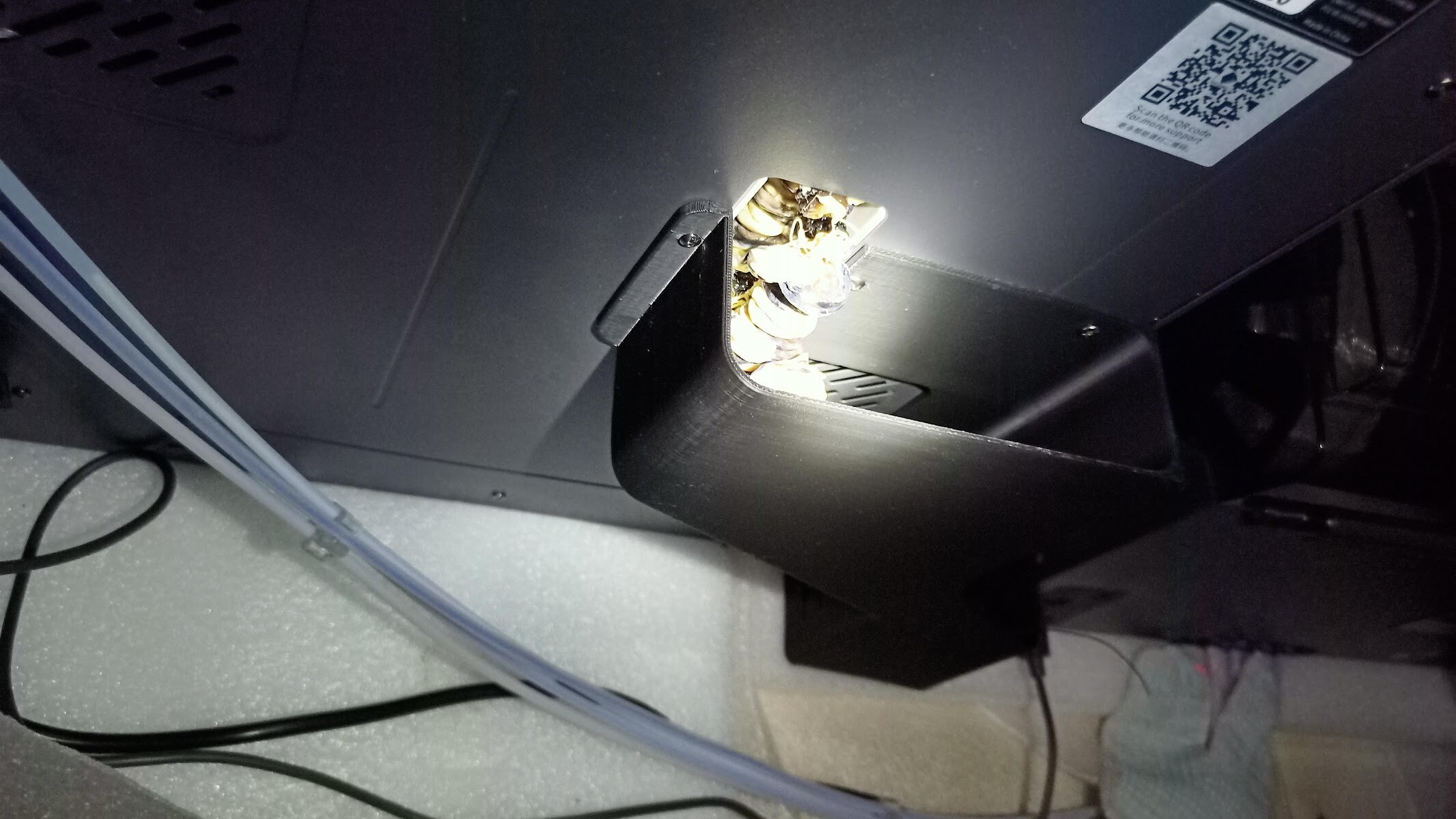

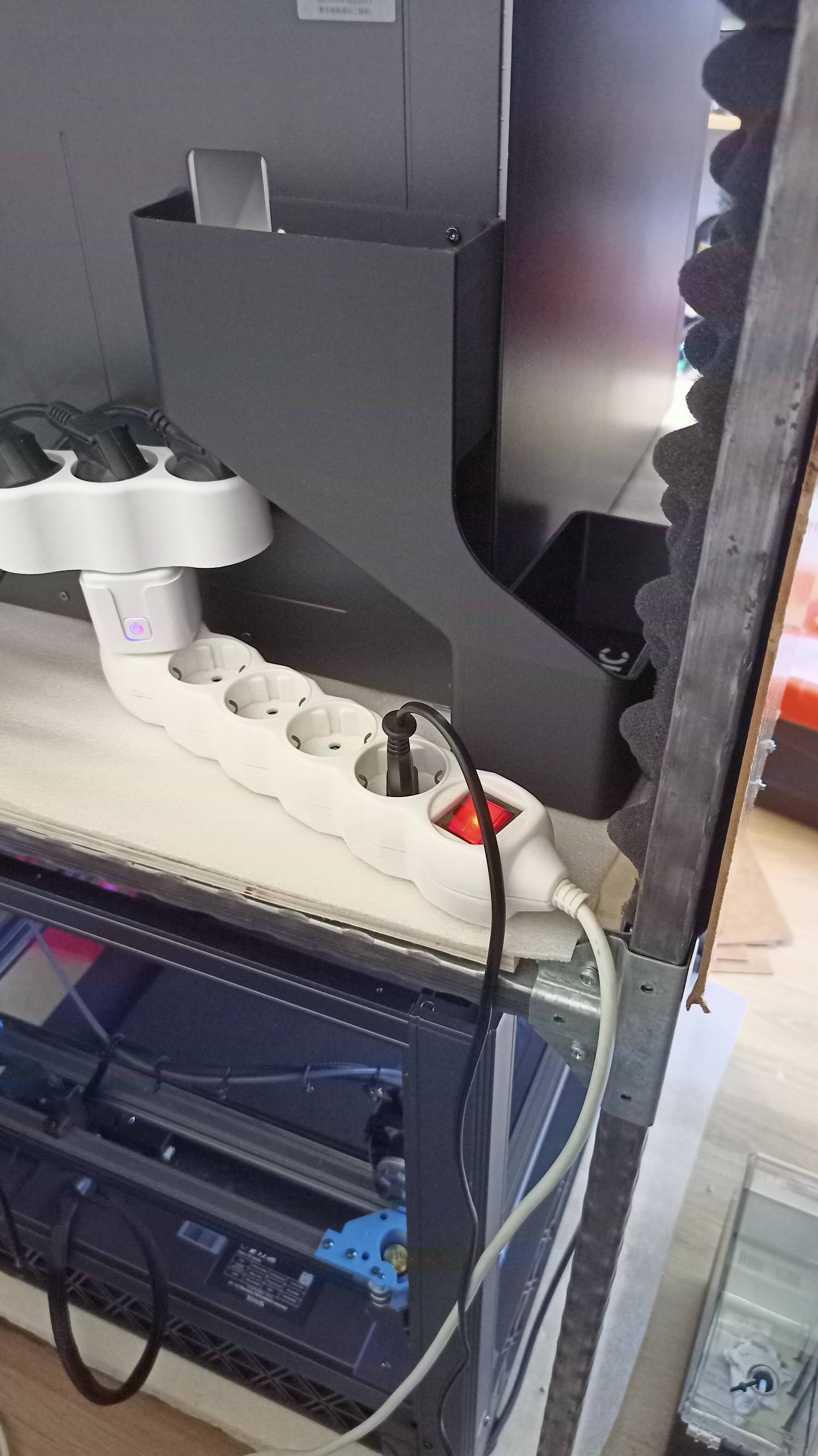

Очень большая ошибка была печатать громадный отвод "какашек" с таким крохотным бункером.
Небольшое количество замен пластика он "выдерживает", но надо постоянно подскакивать и очищать его, пластик не скатывается сильно вниз, может быстро собрать кучку в бункере и начать "расти" вверх по трубе и случиться такое (принтер остался без присмотра на ночь):
Кстати, "цифровая фабрика" столкнулась с той же проблемой, бункер должен быть громадный, и про удобство его опоражнивания надо забыть. Это тупо должно быть ведро типа такого (надо ли вообще что то печатать кроме ограничителя, большой вопрос):
все остальные варианты это тупо экстрим.
С моим текущим сборщиком "какашек" я подскакивал к принтеру не реже чем каждые 6 часов когда печатал двух таких космонавтов (8 цветов)

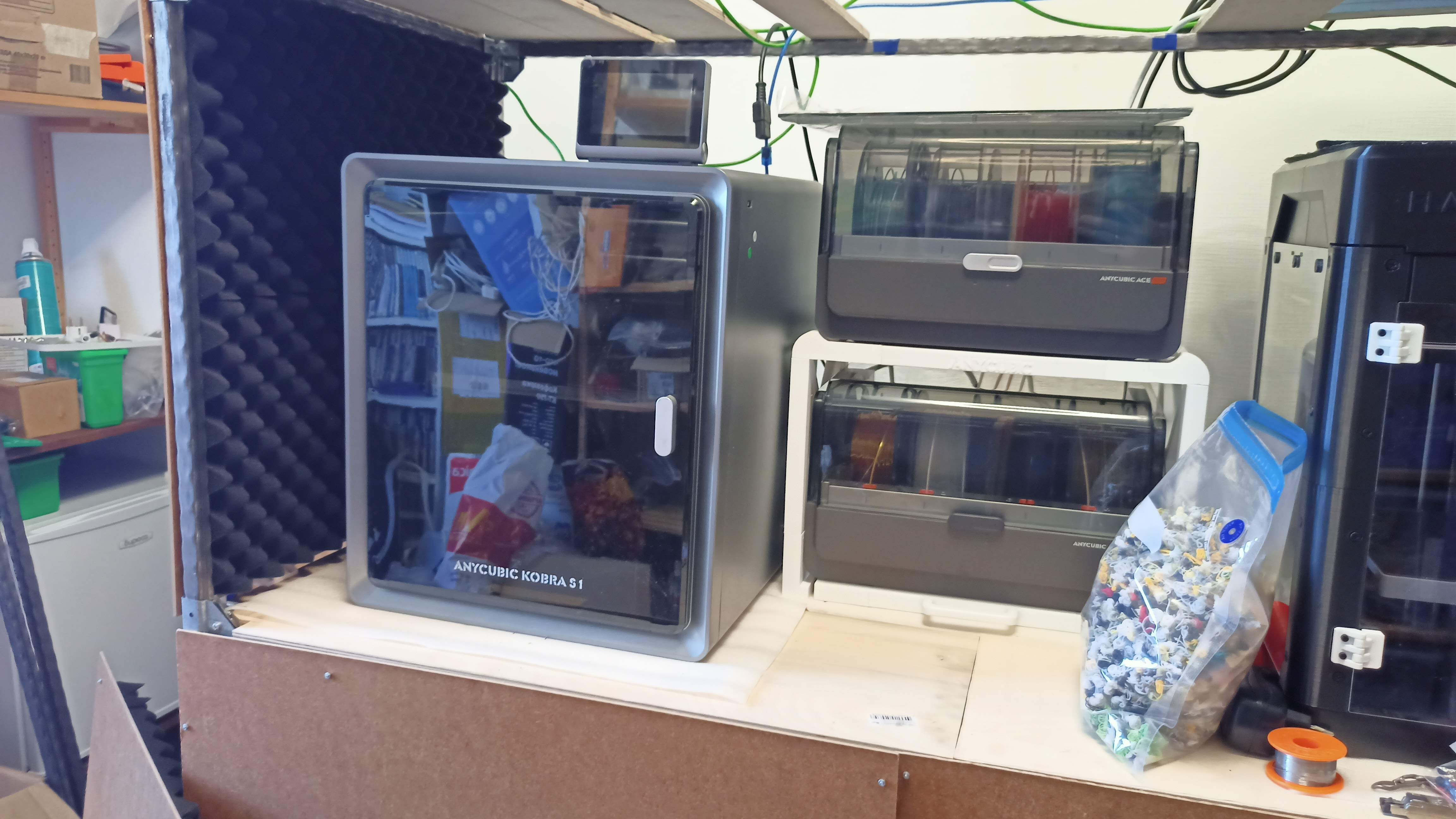

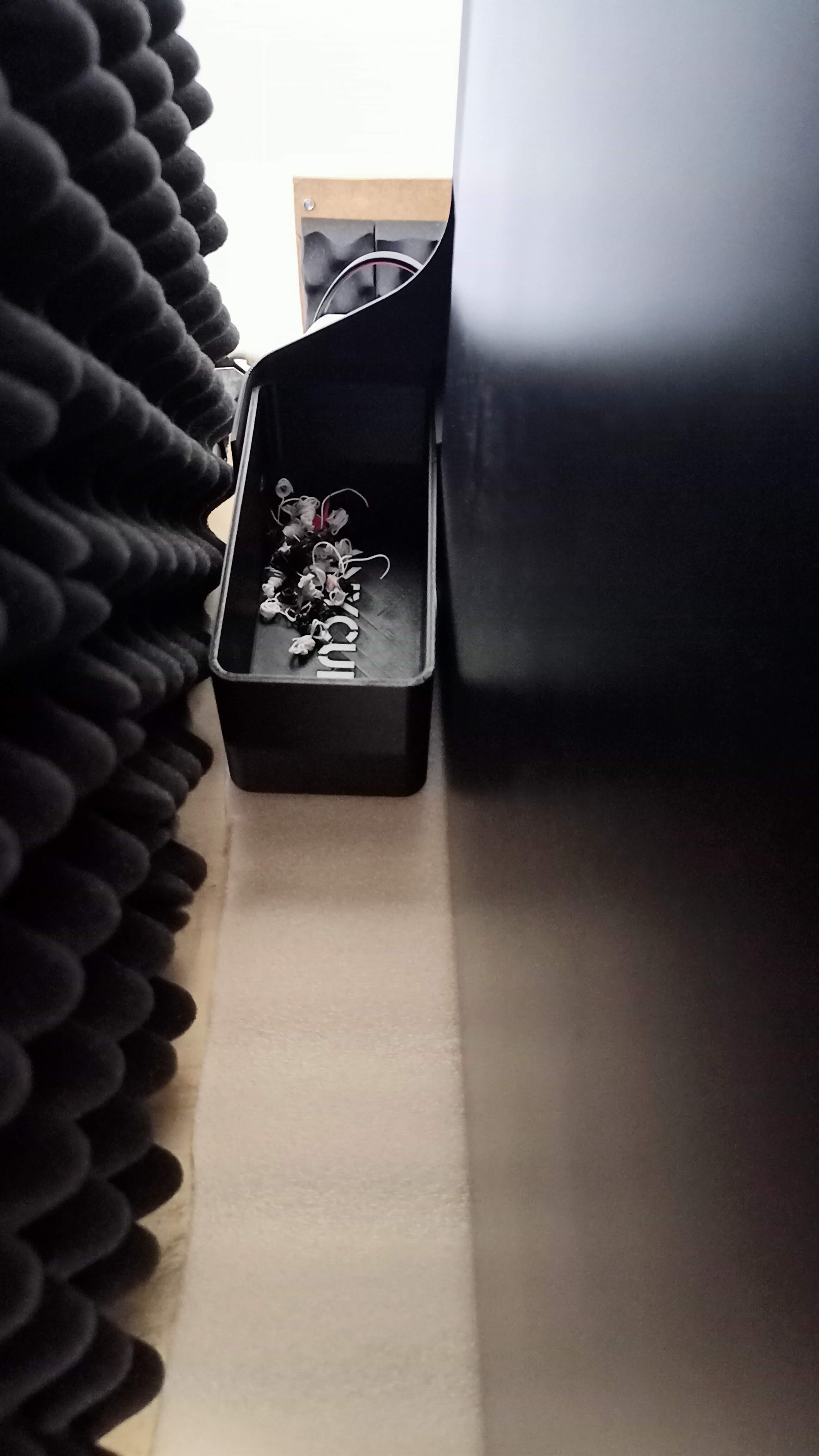

AMS жрут очень много места, нашел модель для вертикальной установки двух AMS, но какая то ерунда получилась.
Надо дизайнить попрактичнее, но времени, как обычно, нет (p.s. на фото в пакете ошметки от печати двух космонавтов с 8 цветами).К стати, второй AMS почему то без "гребенки ограничителя", есть модель, но я не стал печатать ее, и разницы не заметил.

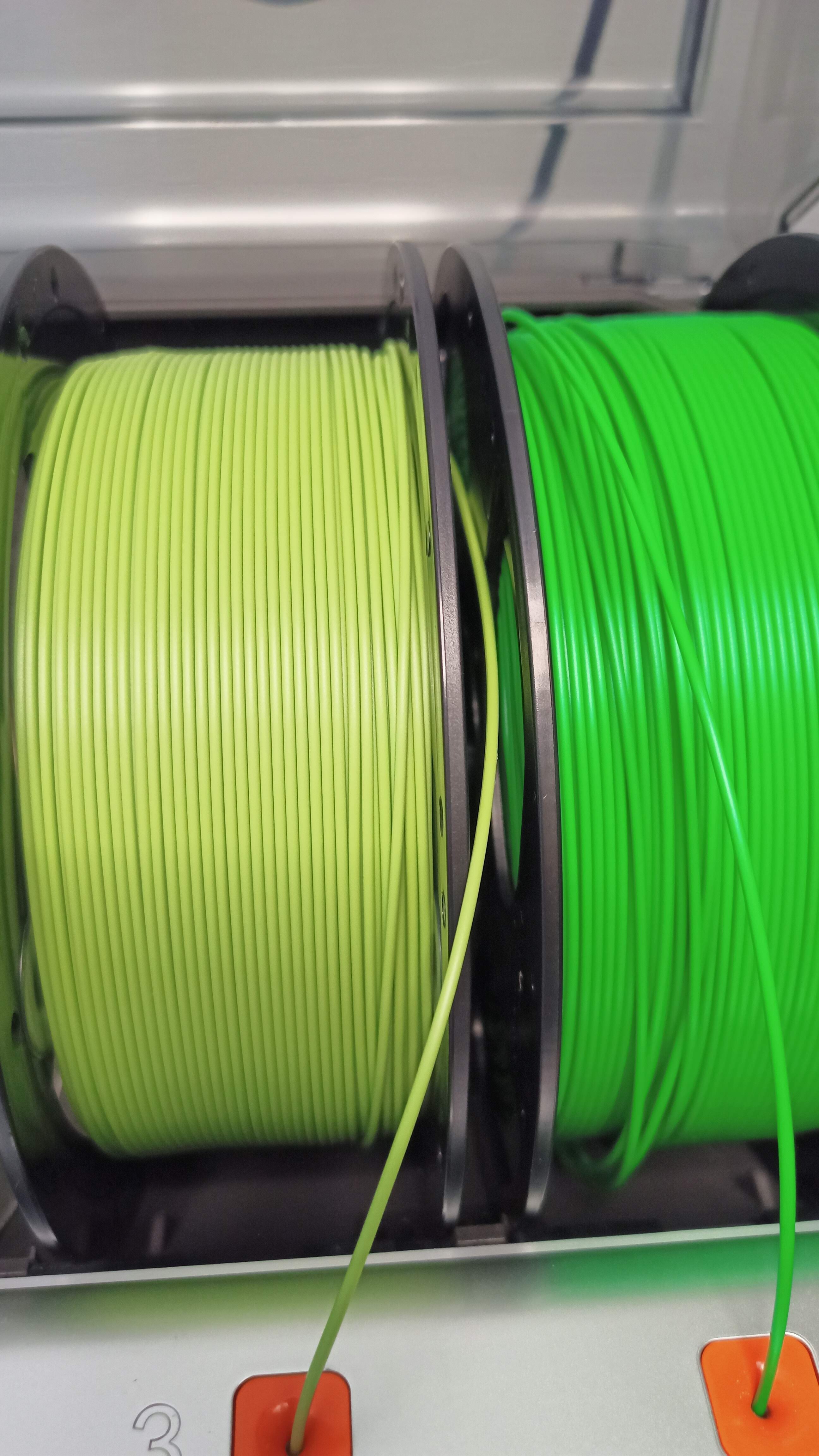

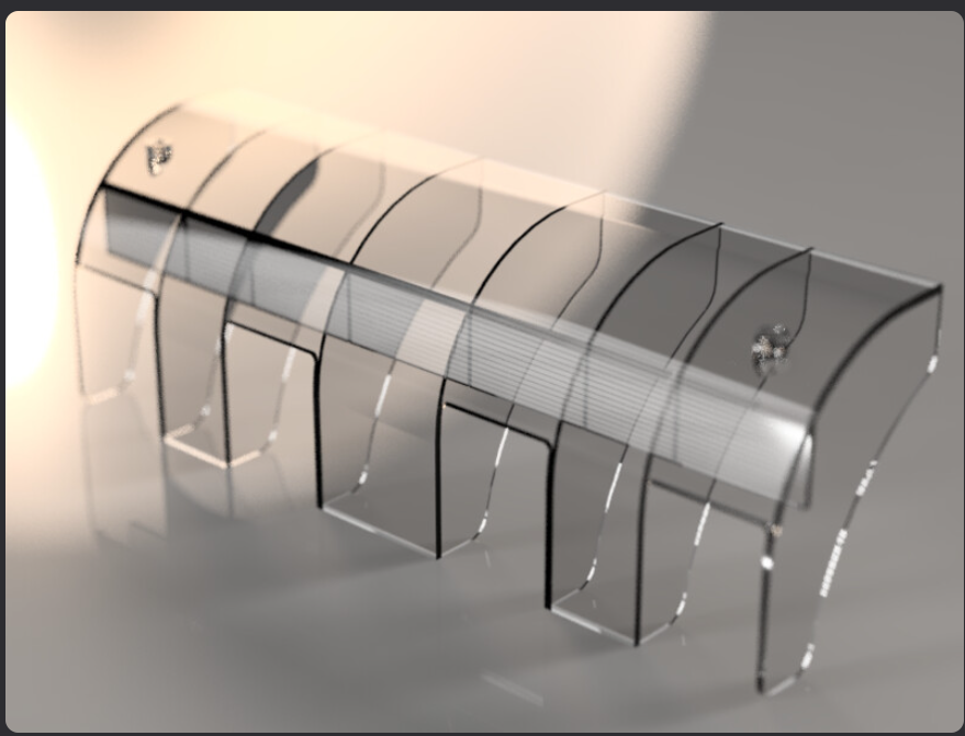

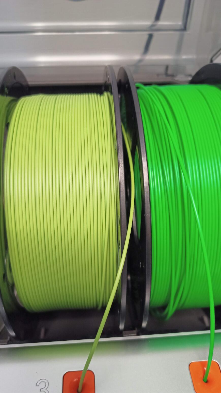

Гипотетически она должна удерживать катушку и не давать прутку перехлестнутся за край катушки.
Но мне кажется это не работает. Кто-то там еще усы приделывает, чтобы этого избежать, но я был уверен что все дело в катушках, что если купить правильные катушки проблемы не будет.
И это вторая огромная ошибка. Я как умная Маша, купил 10кг пластика Anycubic будучи уверен, что вот, они то точно будут корректно работать в AMS, ведь когда все это рассчитывали, делали размеры, то наверняка инженеры исходили из размеров СВОИХ катушек. Это ошибка. Я вообще не понимаю чем они руководствовались. Anycubic катушки вообще не подходят, с ними инцидентов спутывания еще больше, а filament gaid который они прикрутили только мешает, так как катушка широкая и когда пруток выбирается с края катушки, он "затирает" об этот filament gaid. Топчик!На данный момент, размер катушки не вычислен. Первое требование к катушке чтобы она была высокая, т.е. максимально близко краем катушки к крышке, чтобы не дать прутку выскочить. Второе требование, катушка должна быть с большим сердечником, так как чем меньше остается пластика на катушке, тем медленнее он наматывается при откате во время смены цвета.И тут возникает третье требование, раз катушка с большим сердечником, то надо чтобы она еще и широкая была.
Вот тут уже начинаются приколы с filament gaid, он не любит высокие катушки и широкие тоже и почти (!) нормально там встает: барабанная дробь: катушки от anycubic, которые не подходят по ряду других причин.
Больше всего подходят катушки НИТЬ (NIT), они широкие и высокие с толстым сердечником. Именно с этими катушками у меня не было инцидентов (но filament gaid не дает закрыть крышку во втором AMS, ну топчик же!).
