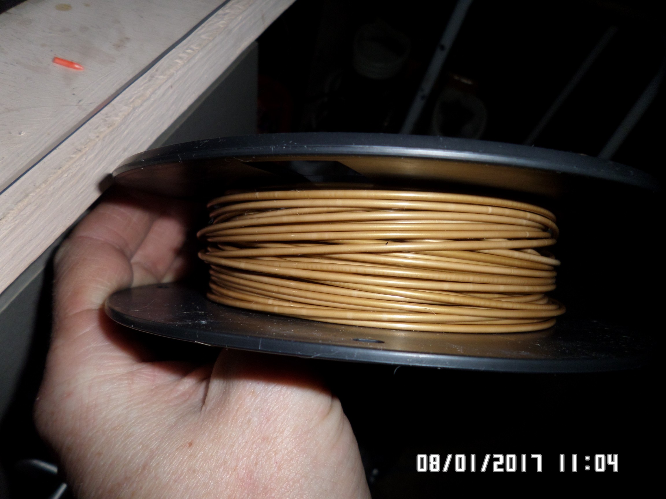

Естественно я перемотал пробник на небольшую катушку, для дальнейшей печати, и столкнулся с одним неприятным моментом. При малейшем изгибе пластик меняет свой цвет. При этом отломать его получилось только на втором сгибе на 360 градусов.
Обзор пластика U3PRINT ABS PURE GOLD - ЗОЛОТОЙ (на конкурс U3PRINT ABS)
Вкрапления на фото на филаменте и есть это изменение. Изначально цвет прутка был однотонным.

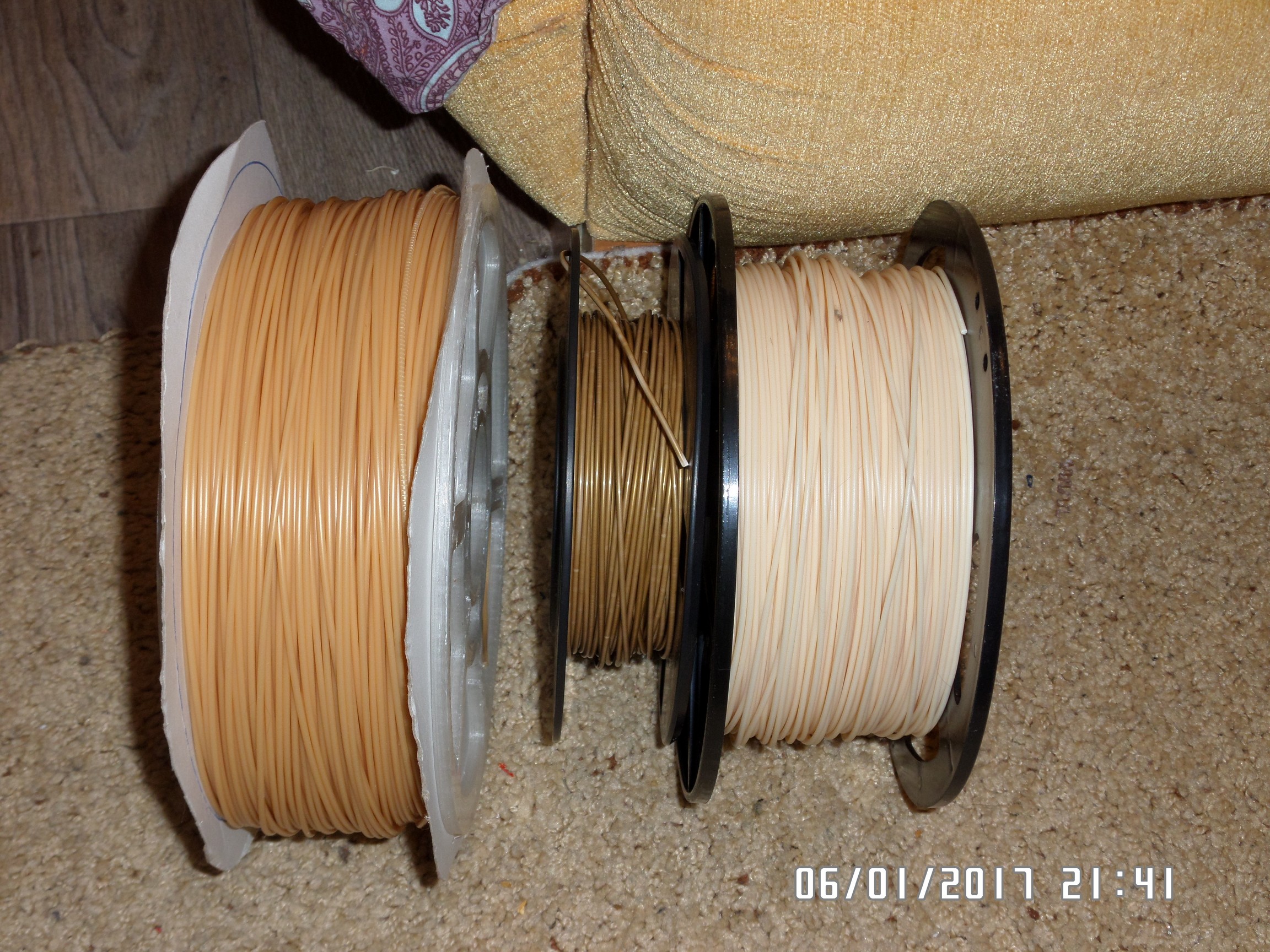

Цвет прутка близок к коричневому, но отдает каким то блеском. Для сравнения филамент от Грега - золотистый (слева) и китайский ПЛА wood(справа). К сожалению коричневый грег закончился на момент испытаний.
Диаметр прутка ровный на 4 замера отклонений в диаметре не обнаружил.
