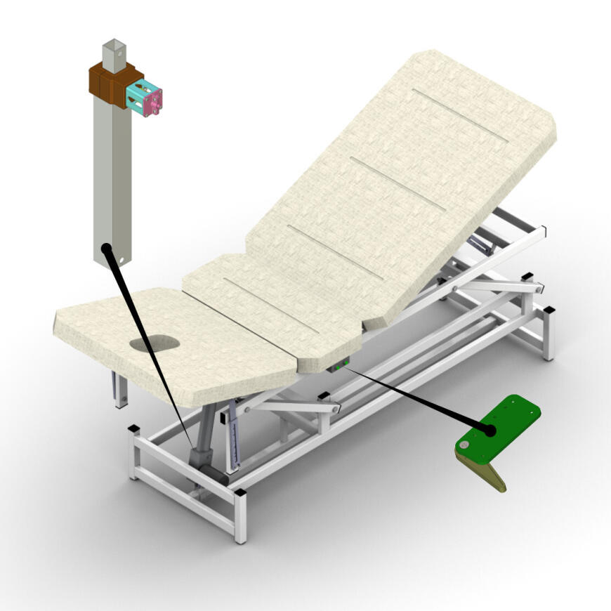

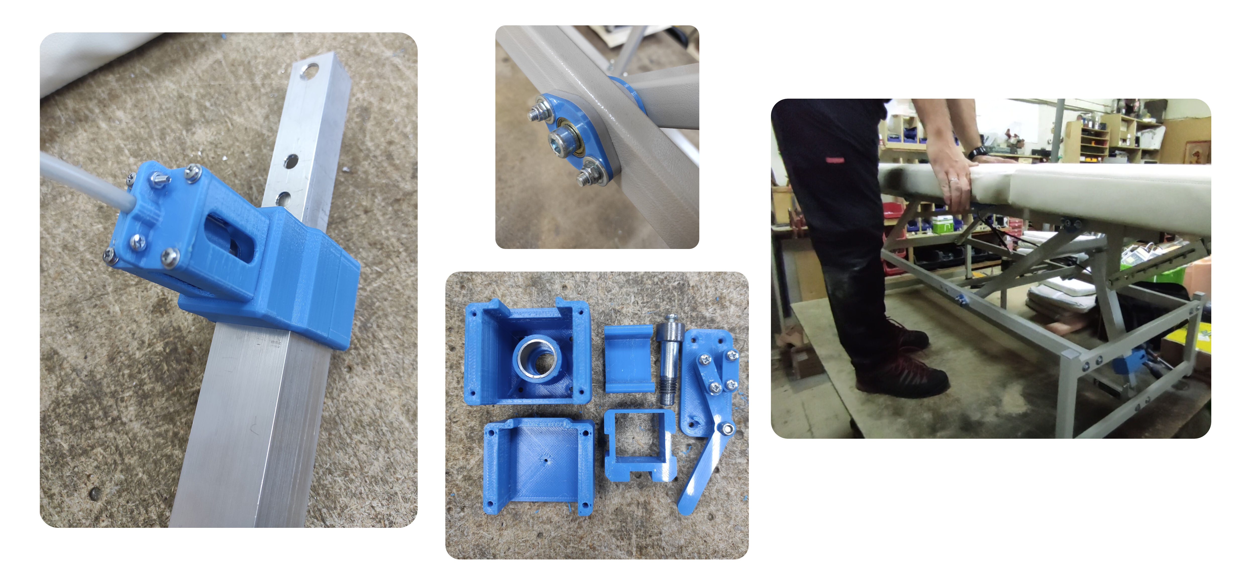

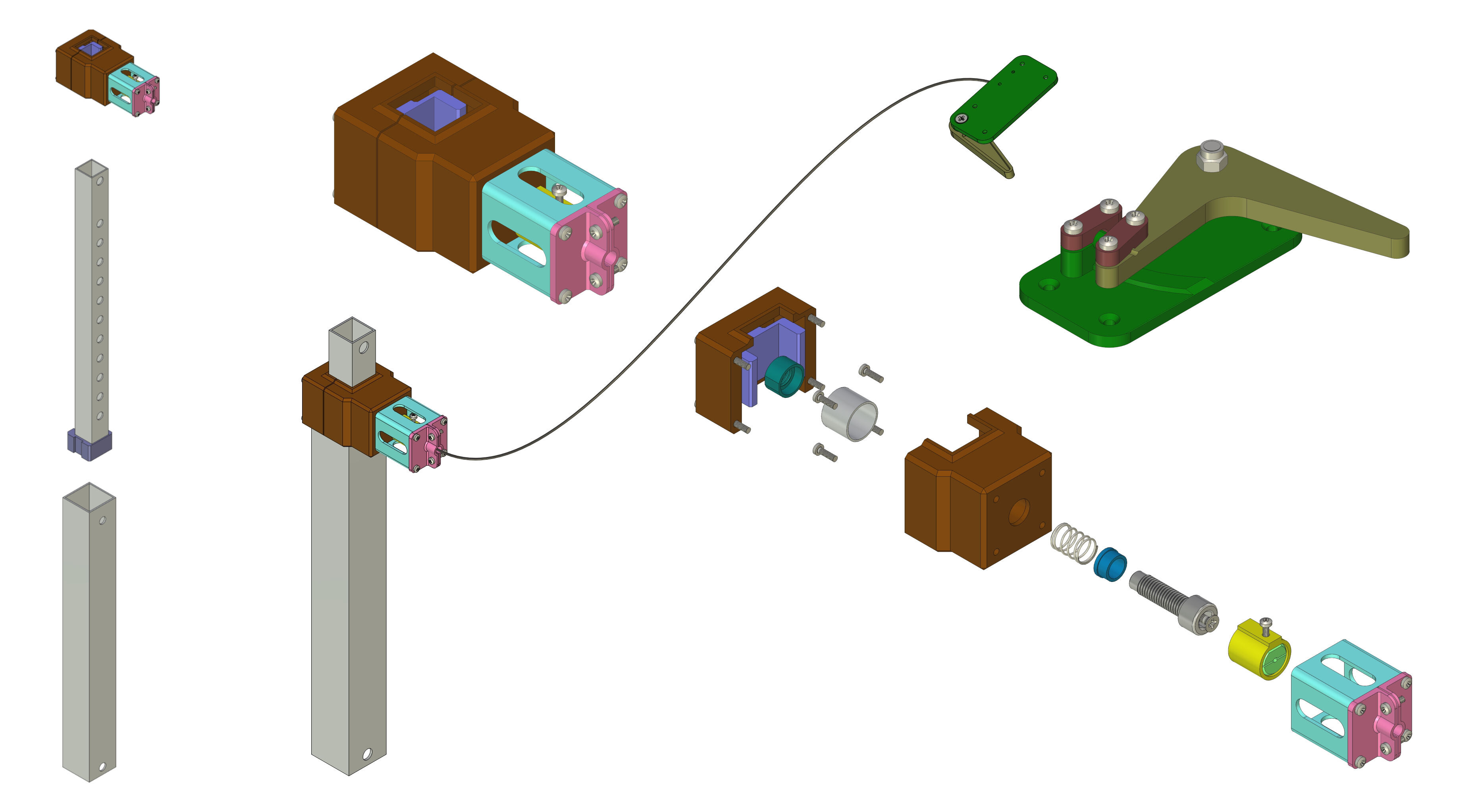

Ладно, речь не о том, а о применении печати при отработке технических решений. Решили мы как-то заменить актуатор вот такой штуковиной. Смысл прост: оттянул рычажок, фиксатор вышел из отверстия, отпустил рычажок, переместил, фиксатор защёлкнулся в другое отверстие. Зачем? Для этой хреновины.
Этакий эконом вариант. На картинке не видать, но для того чтобы эта поделка работала, под опору ставилась мебельная газовая пружина на 200Н. Удивительно, но заработало сразу как надо. Да, человека необходимо со стола сгонять, но и альтернатив не существует.
Шарниры опор, к слову, сделали на подшипниках качения и тоже не без пластика. Это оказалось очень удачным и недорогим решением, которое навсегда избавило огромные столы для реабилитации малоподвижных пациентов от скрипов.
