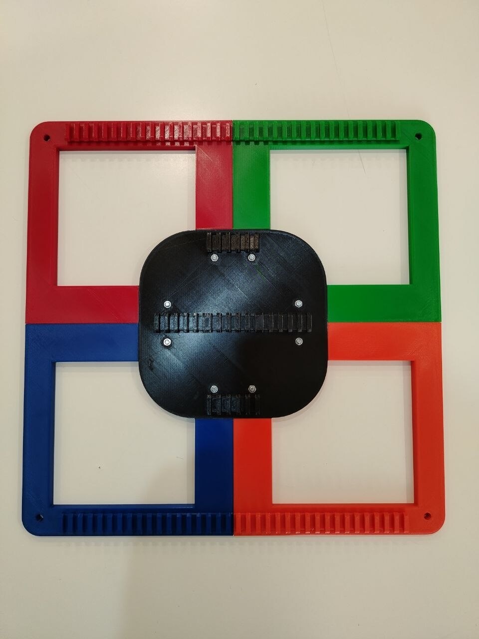

Как-то я уже делал крепления для роутера на мониторе. Тогда это была одна из моих первых моделей, и печатал я её ещё из PLA-пластика.

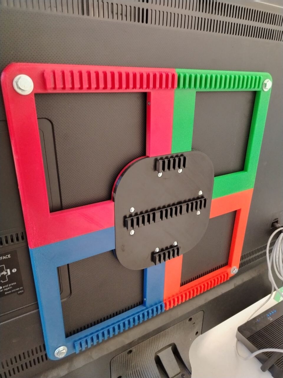

Сейчас снова решил убрать всё это оборудование с полок, чтобы провода не торчали, а само оборудование не светилось ночью и не мешало. И самое подходящее место для этого — задняя стенка большого телевизора.
Но если в первом случае я делал сборную конструкцию просто для того, чтобы научиться соединять несколько напечатанных деталей в одну модель, то сейчас мне снова придётся использовать этот способ. Размеры рамки составляют 420 × 420 мм, а такую конструкцию мой принтер физически не сможет напечатать целиком, так как размер его рабочей поверхности всего 220 × 220 мм.
Делаю сборную модель из пяти элементов и на выходе получаю вот такую конструкцию.

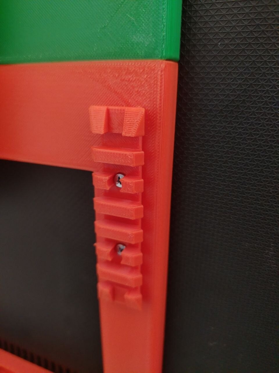

Для крепления самого оборудования в этот раз я решил использовать планки Пикатинни. Они показались мне достаточно практичным решением. Причём я сразу встроил их в модель, чтобы принтер печатал всё как единое целое, хотя обычно такие планки крепятся отдельно.
А главное — больше не нужно ломать голову над тем, как и куда крепить оборудование. У меня есть одна большая планка, а для каждого устройства достаточно сделать ответное крепление типа «мама», которое обычно фиксируется в двух точках. Вот так.

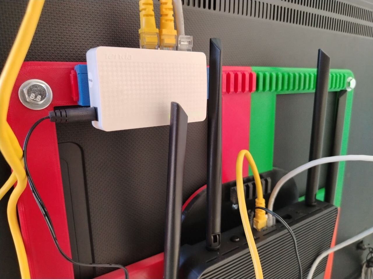

Это пример того, как я сделал крепление для роутера. К сожалению, забыл сфотографировать крепление для удлинителя, зато на самом удлинителе хорошо видно, как всё устанавливается.

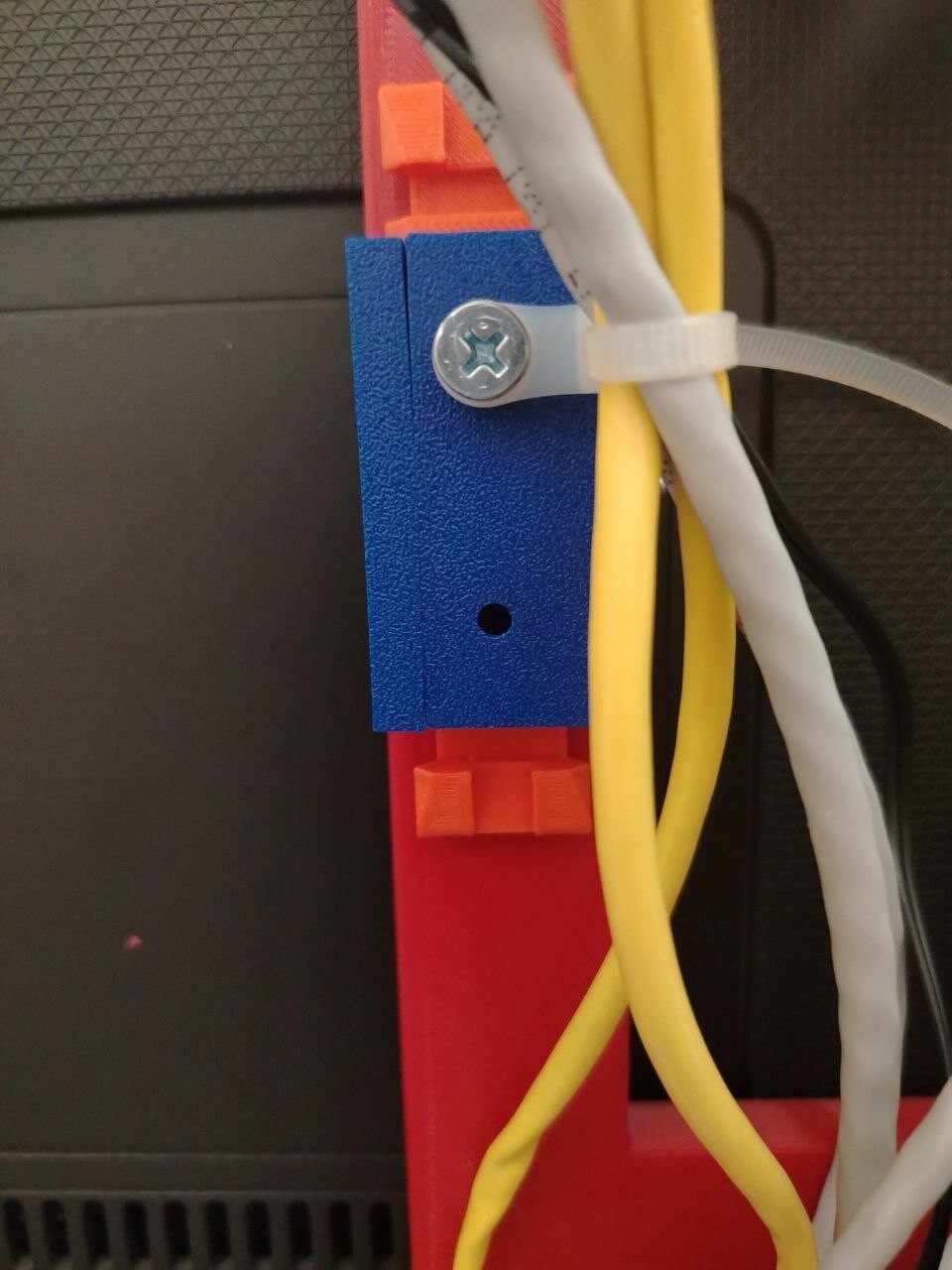

Сначала я задумался, как закрепить провода. Подумал, что, как обычно, просто притяну их стяжками, и не стал делать дополнительные крепления. А когда уже всё собрал, понял, что раз уж взялся, то нужно делать основательно и красиво.

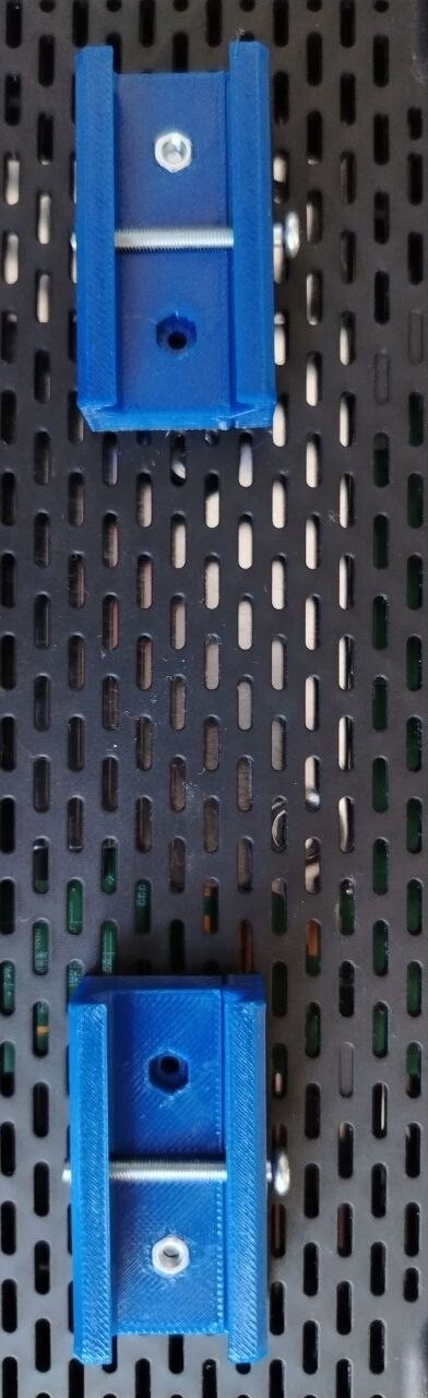

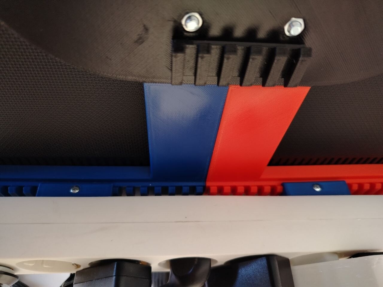

В итоге пришлось печатать дополнительные планки, которые как обычно и должны крепиться обычными шурупами.
Затем сделал ответную часть крепления — «маму», на которой уже зафиксировал кабельную стяжку с помощью винта.

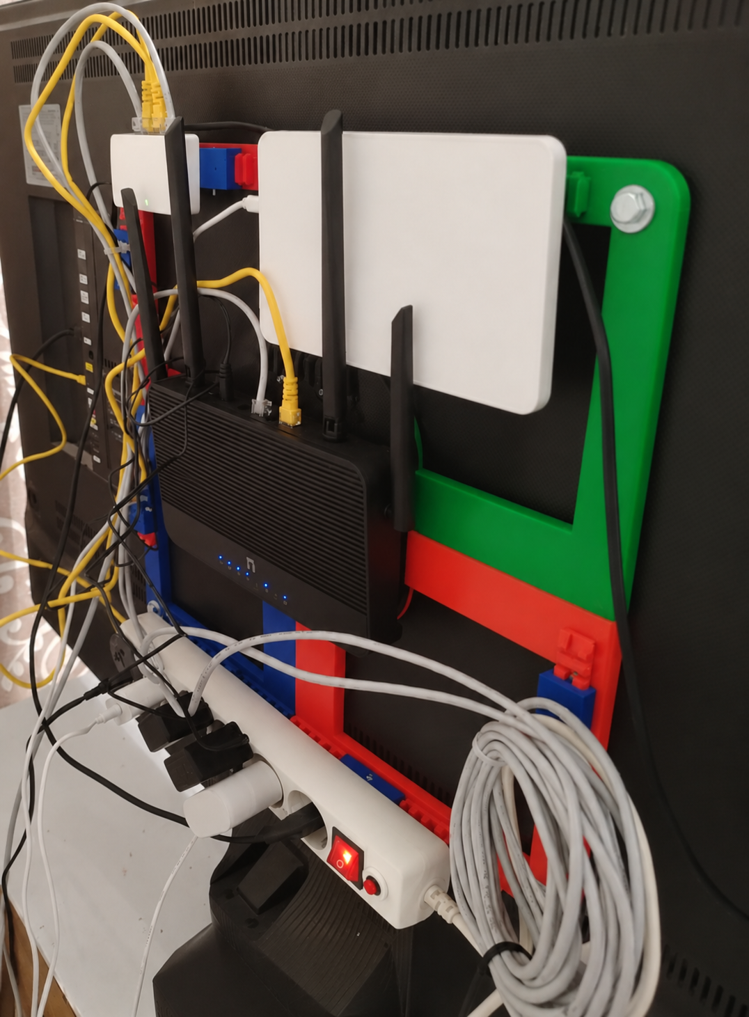

Теперь остаётся установить всё остальное оборудование.
В итоге получилось достаточно функционально и удобно. А главное — теперь ничего не болтается, провода не висят где попало, и всё оборудование аккуратно размещено за телевизором.
