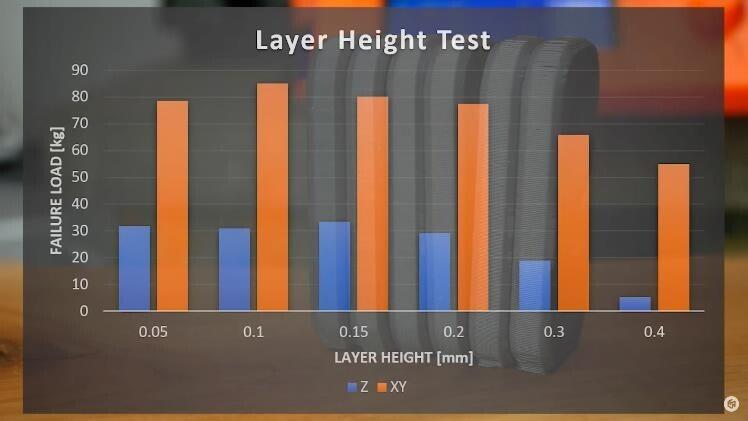

Может ли конечное изделие (устройство) быть напечатано на 3D принтере?
На диаграмме выше представлена разрывная прочность крючков, распечатанных на 3д принтере, в зависимости от направления слоев и толщины слоев печати. Результаты теста взяты с канала CNC Kitchen (полное видео доступно по ссылке: https://youtu.be/fbSQvJJjw2Q)
Из диаграммы видно, что на разрыв пластик поперек слоев выдерживает в 3 раза меньше нагрузки. По-научному выражаясь, изделие напечатанное на 3D принтере, является анизотропным материалом, но это не повод «ставить на нем крест».
Дерево тоже анизотропный материал, однако по сей день из него строят дома, причем в составе элементов несущих конструкций. Поэтому, инженер-конструктор, разрабатывающий механизм, должен выполнить прочностные расчеты и убедиться в достаточном запасе прочности во всех узлах. Также нужно заранее изучить особенности материала и располагать слои так, чтобы нагрузки действовали вдоль них. Если это невозможно, то необходимо использовать дополнительное армирование стекловолокном или, как в моем случае, металлическими трубками.

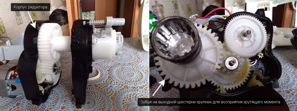

Очередной стереотип, который приводит к заблуждению. Как я заметил выше, любой узел механизма подвергается расчёту: как прочностному и на ресурс работы. В бытовой технике можно часто встретить как пластиковые шестерни, так и металлические и даже их комбинацию. Например, на рисунке ниже пластиковый редуктор мясорубки Bosch MFM-45020.
Естественно, чем больше нагрузка на шестерню (скорость вращения и крутящий момент) и чем дольше продолжительность нагрузки, тем быстрее будет происходить износ. Соответственно, для уменьшения износа шестерню нужно делать крупнее, а точнее увеличивать площадь зацепления, либо использовать более прочный материал.

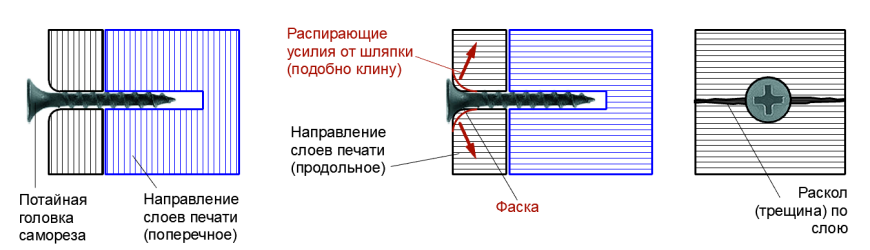

1. Болты и винты используются только с плоской шляпкой, т.е. не с потайной головкой! Особенно если отверстие выполнено вдоль слоев. В противном случае, когда вы будите затягивать метиз, деталь может просто расколоться.

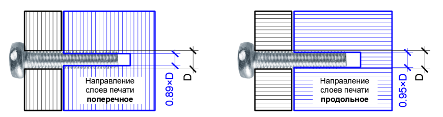

2. Отверстия под винты необходимо делать меньше диаметра D для зацепления резьбы с пластиком:
Если перпендикулярно слоям – 0,89*D;
Если параллельно слоям – 0,95*D;
Если сделаете меньше, то винт будет тяжело вкрутить и пластик может расколоться.

3. Отверстия под саморезы необходимо делать меньше диаметра D для зацепления резьбы с пластиком:
Если перпендикулярно слоям 0,83*D
Если параллельно слоям 0,87*D

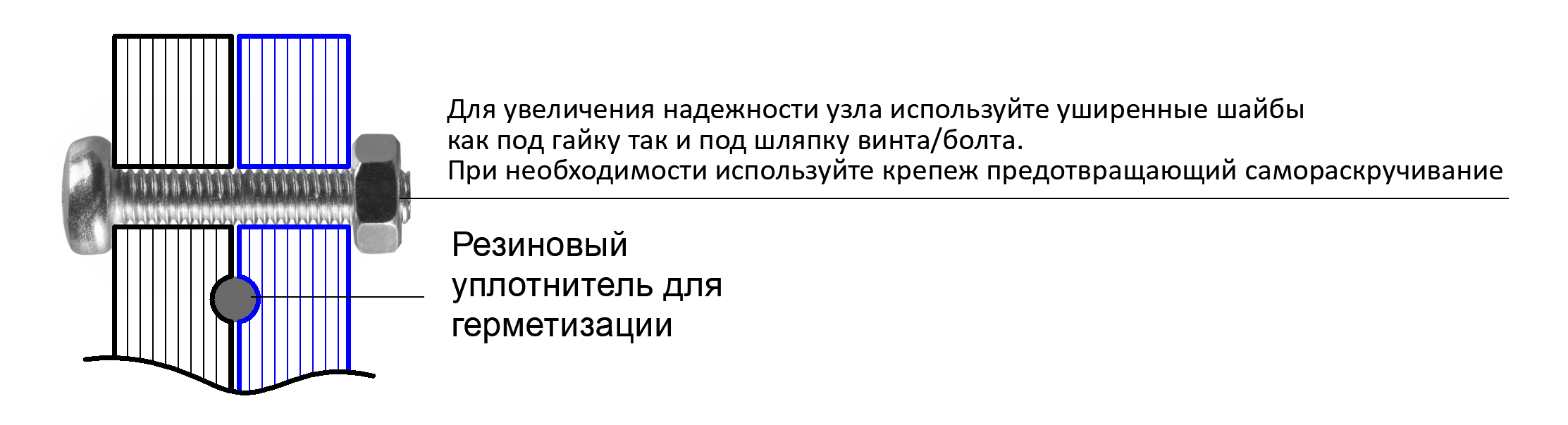

4. Если нужно простое и прочное соединение 2-х крупных деталей с плотным обжатием между собой, то используйте соединение на болтах и фланцах.
Для свободного хода болта диаметр отверстия нужно сделать на 0.2мм больше.

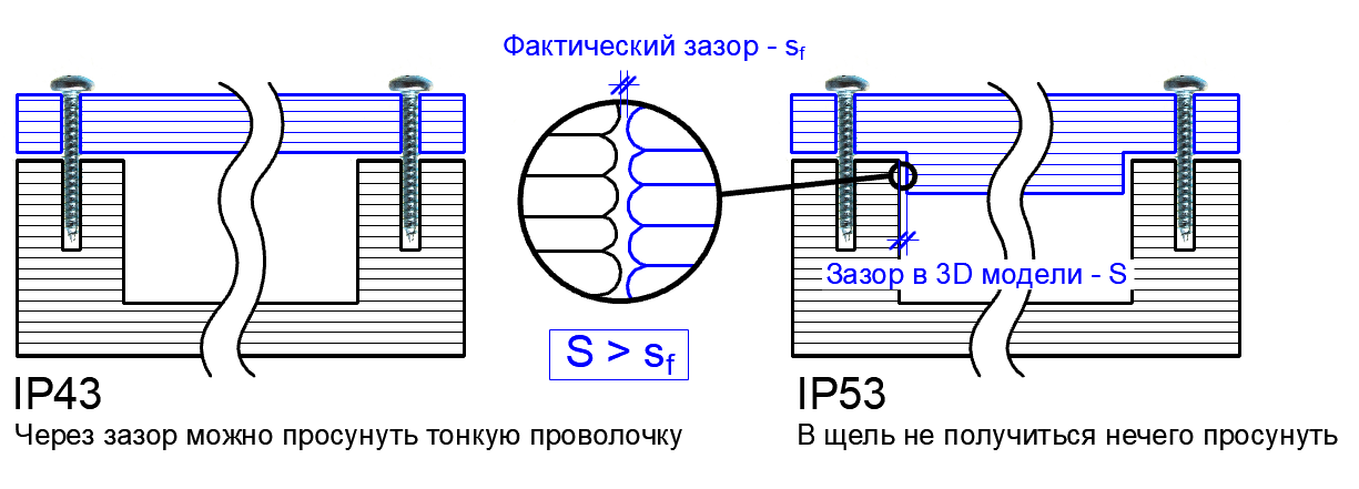

В отличии от металла, допуски у пластика большие. Как видно из схемы выше, связанно это с наплывами слоев. Поэтому, чтобы добиться стандарта IP65 для сборного распечатанного корпуса, потребуется применение резиновых шайб и прокладок, которые тоже можно распечатать на 3D принтере из эластичных филаментов.
