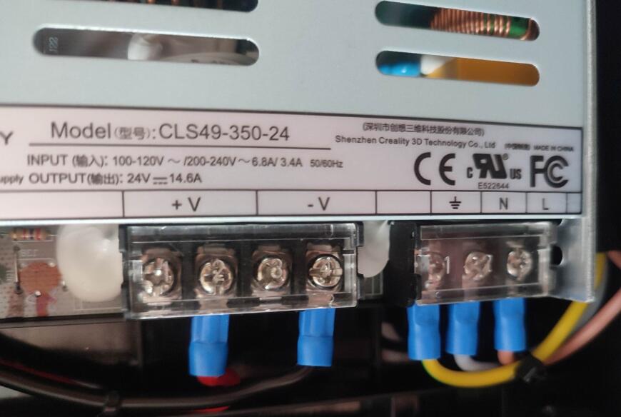

Блок питания имеет маркировку CLS49-350-24В, т.е. рассчитан на напряжение 24V и имеет мощность 350W.

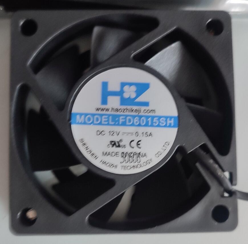

Несмотря на то, что сам БП 24-вольтовый, в нем установлен 60 мм вентилятор на 12V , питающийся от отдельной обмотки трансформатора.
