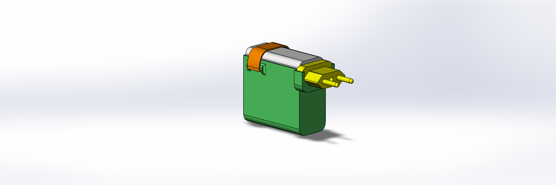

Посмотрел цены на аналогичные GaN адаптеры на маркетплейсах, неприятно удивился стоимости и пошёл в Solidworks
Первый подход к снаряду:
Ещё раз всё тщательно измерил, чуть подкорректировал и получил вот такую картинку

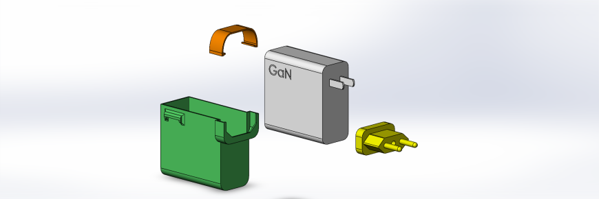

И в сборе

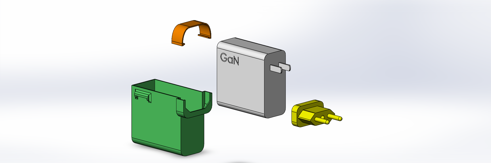

И в анимации))
