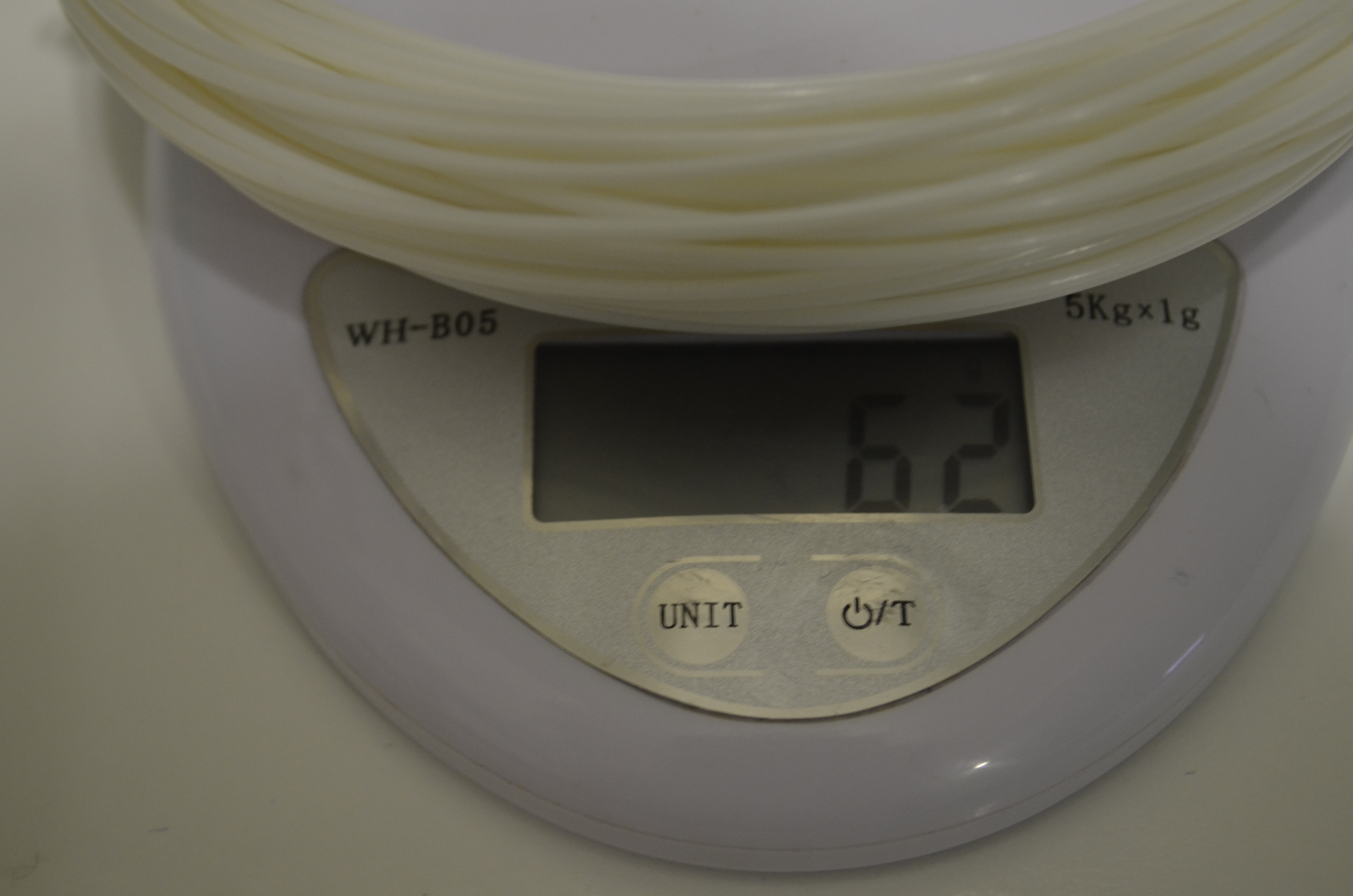

Достаем пластик из упаковки и взвешиваем:
Проба перламутрового пластика PLA от U3Print
62 грамма – вполне достаточно чтобы что-то напечатать.
