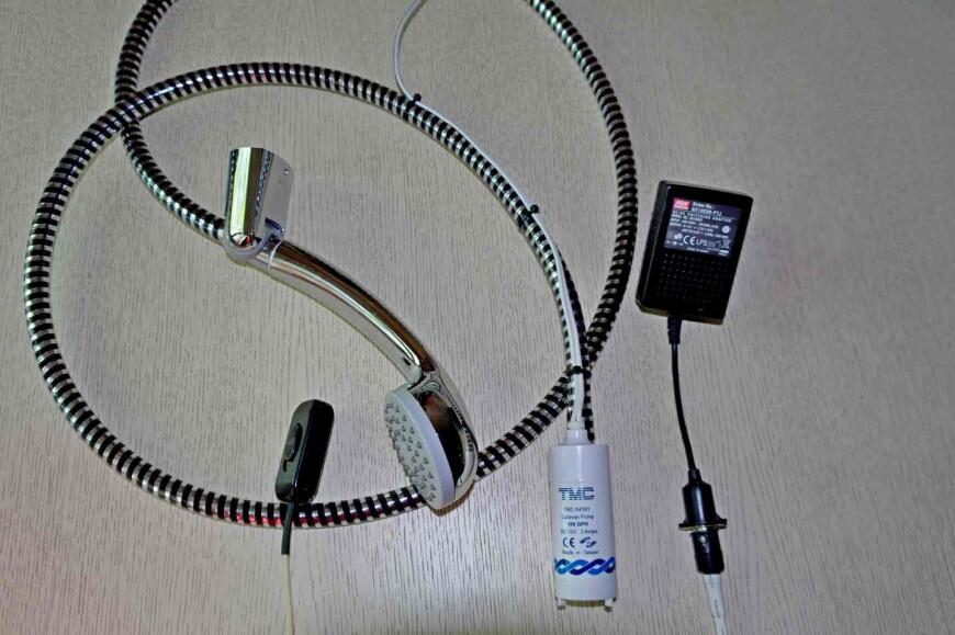

От покупных типа “Экспедиция” (история началась лет 12 назад) и других из серии “made in China” я решил отказаться из-за негативных отзывов и низкой ремонтопригодности. В них оперативное отключение и регулировка подаваемого объёма воды были выполнены на корпусе лейки, что, несомненно, было удобно, но были небезосновательные подозрения, что на перекрытом потоке насос долго не протянет.
Насосы на самом деле плохо переносят даже небольшое перекрытие потока. Однажды попытавшись ограничить поток воды не снижением подаваемого напряжения, а при помощи жиклёра, я всё-таки лишился душевого насоса TMC за довольно быстрое время.
Взвесив все “за” и “против”, решил пойти по простейшей схеме с регулируемым напряжением питания.

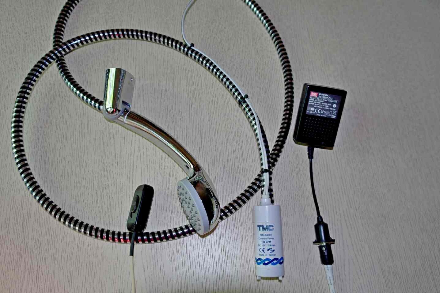

Купил насос, шланг ПВХ, прочую мелочь и за один вечер собрал вот такую систему с блоком питания, имеющим ступенчатую регулировку выходного напряжения
Протестировал собранную конструкцию при выходных напряжениях 7,5 и 9 V и остался вполне доволен результатом: мужику с короткой стрижкой для помывки по схеме “намочился – выключил насос – намылился - смыл намыленное” вполне хватает 10-12 литров тёплой воды.

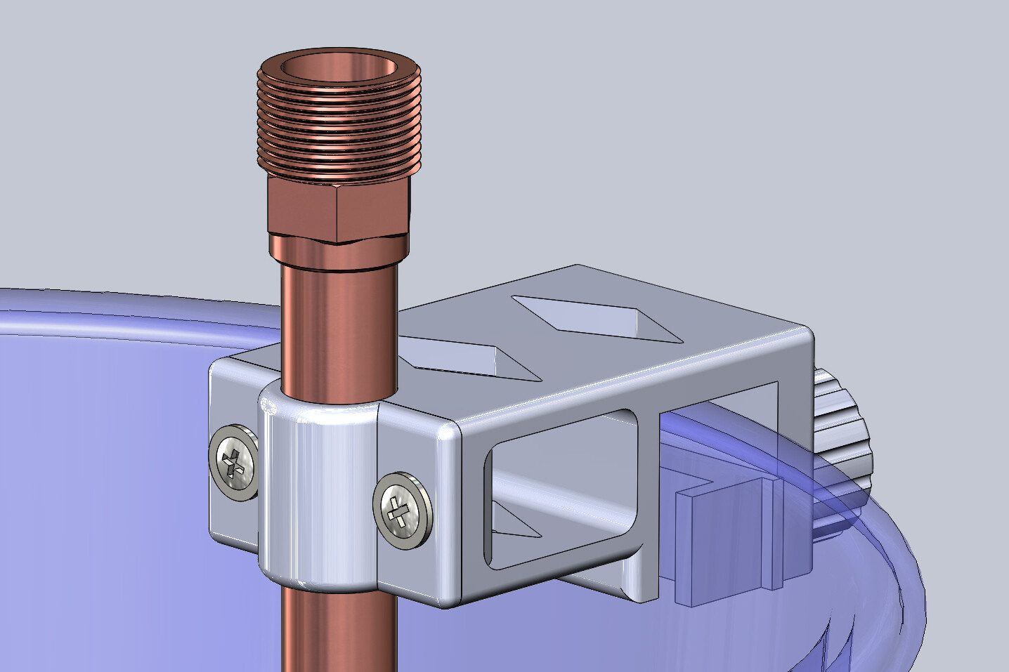

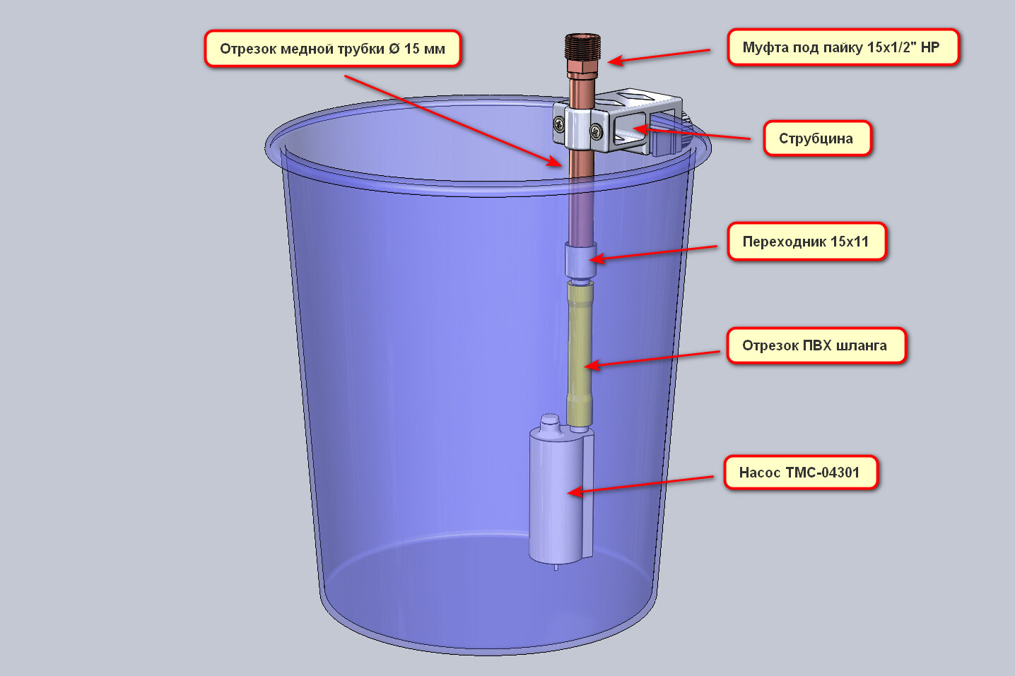

Основным недостатком этой конструкции было то, что насос никак не крепился к ведру и поэтому периодически заваливался на бок (душевой шланг просто приматывался скотчем к ручке-дужке). От этого удобство пользования данной системой заметно снижалось. Мудрить какое-либо крепление насоса ввиду редкого использования системы тогда не хотелось, но всё поменялось с появлением в доме 3D-принтера.
В двадцатом году руки всё-таки дошли до реализации следующей задумки:
1. Убрать из системы жёсткий ПВХ шланг с обрезанной гайкой (оставив лишь небольшой отрезок).
2. Разработать и напечатать универсальное крепление системы к ведру любой формы.
3. Реализовать возможность простого подключения обычного гофрированного душевого шланга.
3. Влагозащищённый выключатель с индикатором и плату регулятора напряжения (регулировка потока воды) разместить в водонепроницаемом покупном корпусе.
Вот что тогда получилось (на картинке показан облегчённый вариант струбцины)

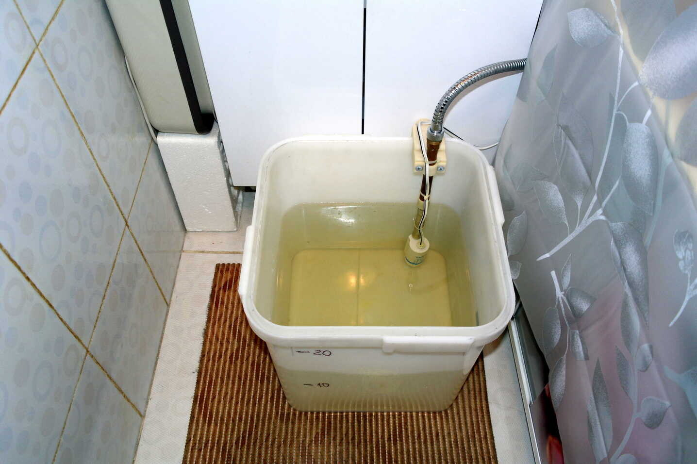

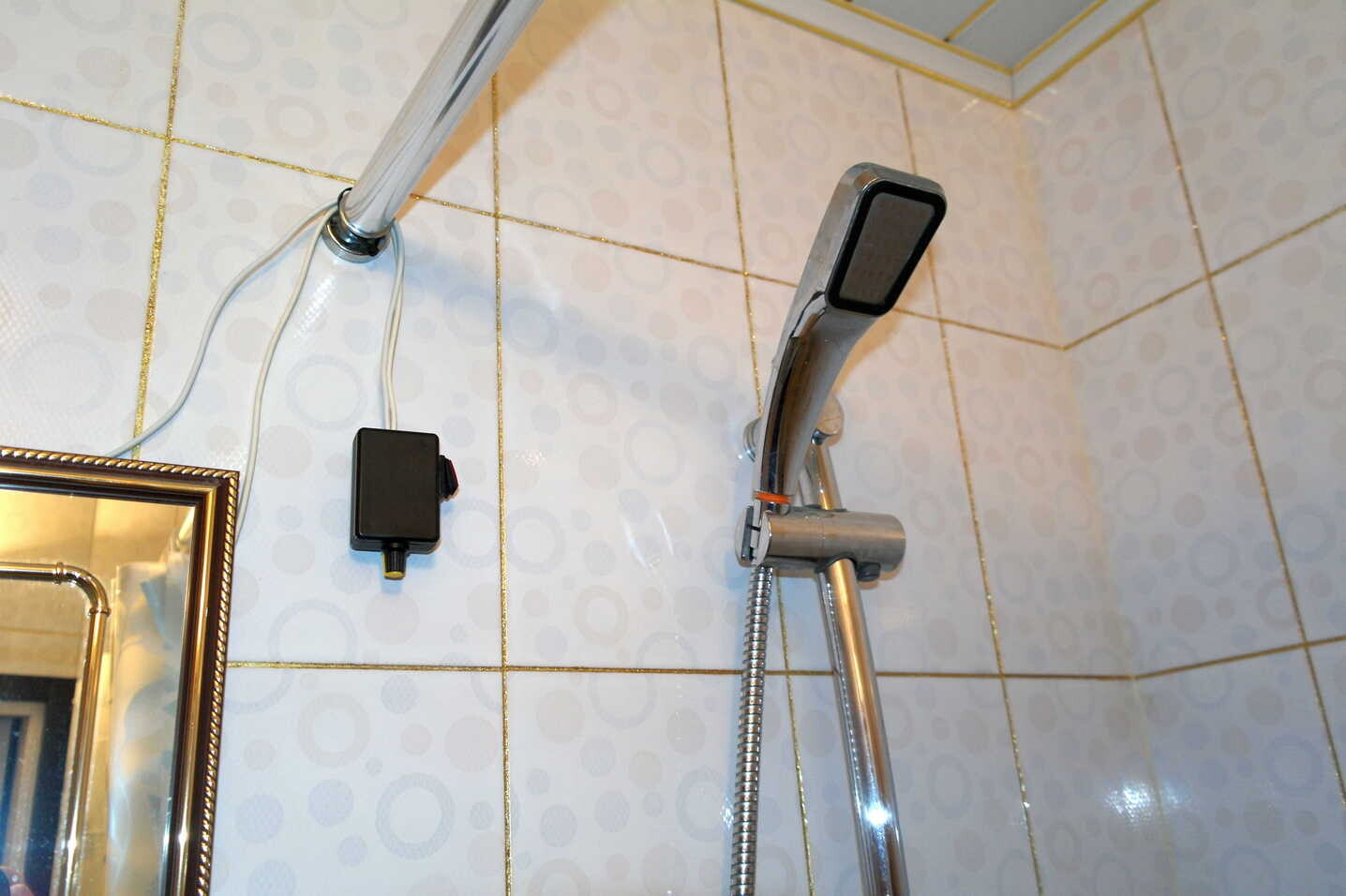

Так выглядит собранная система (отрабатывает своё уже шестой сезон). Кстати, как вам цвет холодной водицы в Питере?
По-хорошему, коробку с регулятором надо бы закрепить на стене, но, несмотря даже на такое простое исполнение, пользоваться системой весьма удобно.
Для комфортной помывки вполне достаточно 15 литров воды, ну а 20-ти может хватить не только на то, чтобы принять душ, но и на небольшую постирушку чулочно-носочных изделий.
Когда же, наконец, подают горячую воду, я через день-другой (почему не скажу, а то все так начнут делать :) наворачиваю гайку душевого шланга обратно на смеситель, открываю шаровой кран и, просушив «аварийку», убираю её до следующего раза.
В системе были использованы следующие детали и материалы:

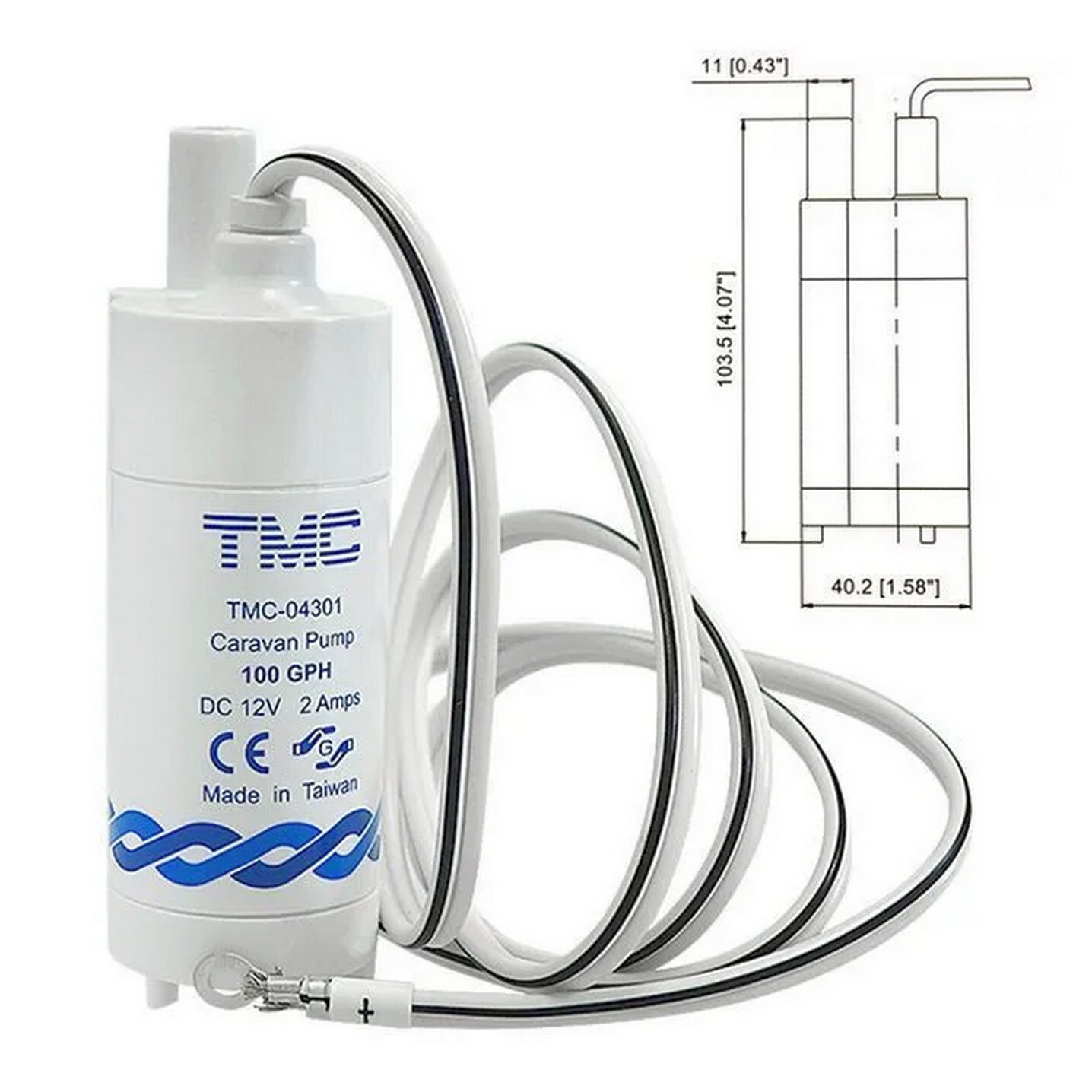

- Погружной насос TMC-04301 (3,7 - 6,3 л/мин) или любой другой с малым расходом воды.

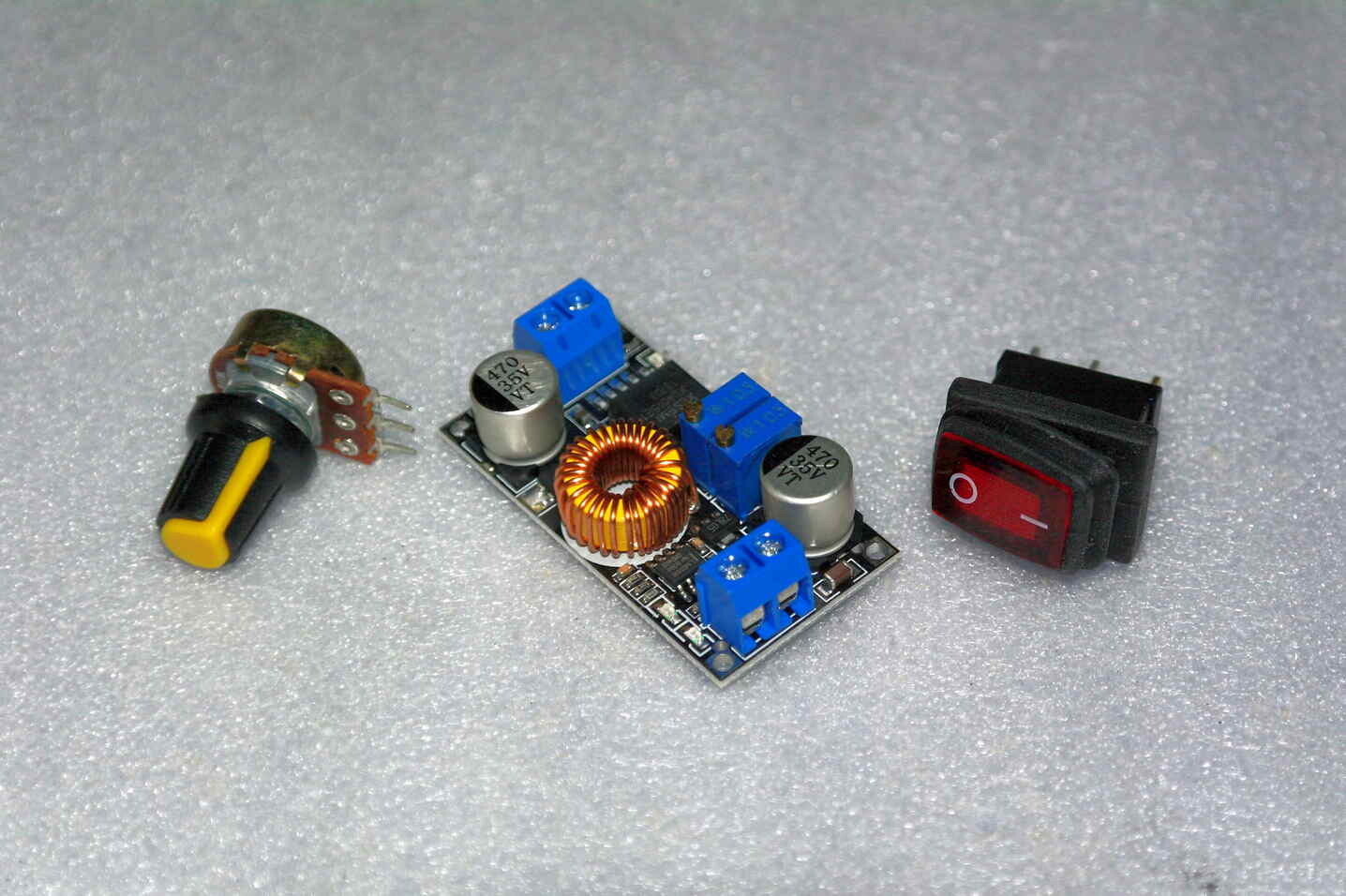

- Блок питания 12V/2-3A. Для безопасности импульсный блок следует подключать к сети через кабель с УЗО (у меня УЗО установлено в электрощите), но можно использовать и старый, но ещё пригодный аккумулятор из UPS на 12 V (или, что проще, взять пятивольтовый пауэрбанк с выходным током 3 A и повышающим стабилизатором напряжения).

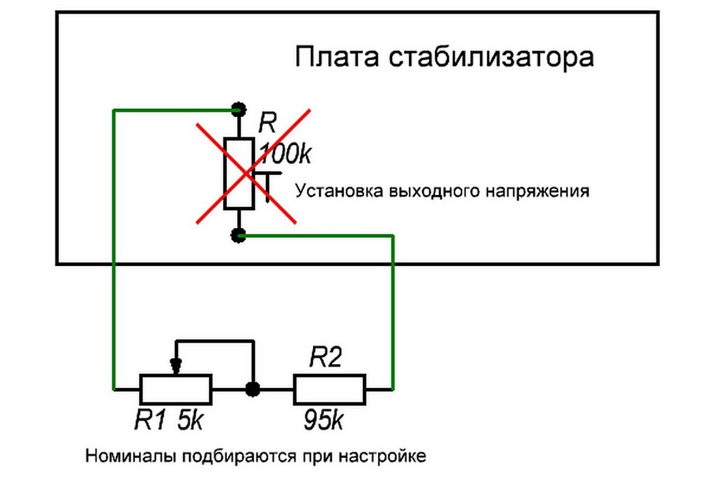

- Импульсный стабилизатор напряжения с регулировкой выходного напряжения и тока (выходной ток следует ограничить подстроечным резистором до 2-х ампер).
- Переменный резистор с ручкой (можно не ставить, если ограничиться установкой подстроечным резистором оптимального потока воды).
- Влагозащищённый выключатель питания с подсветкой.
Схема подключения переменного резистора (необходимо добиться регулировки напряжения в диапазоне 8 – 12 V).
- Небольшая пластиковая коробка под плату стабилизатора, выключатель и “переменник” (коробку можно напечатать свою, собственного дизайна).
- Отрезок медной трубки Ø 15 мм.
- Муфта под пайку 15х1/2" НР.
- Саморезы для тонких пластин 4,2х13 мм.
- Отрезок душевого ПВХ шланга.
- Болт М6х35.
- Гайка М6.
Замеры реального расхода воды с насосом TMC-04301 (высота подъёма воды/расход при указанном напряжении питания/ток потребления):
1,5м/ ~ 6л/мин/12V/1,3A
1,5м/~ 2,7л/мин/8V/0,5A
2м/ ~ 5л/мин/12V/1,3A
2м/~ 1,7л/мин/8V/0,5A (наиболее оптимальный вариант)
Сейчас насос TMC-04301 (Taiwan) найти в продаже (и по приемлемой цене) довольно трудно (в России, по крайней мере), но в сети видел его “импортозамещённые” аналоги от артельщиков из КНР.
