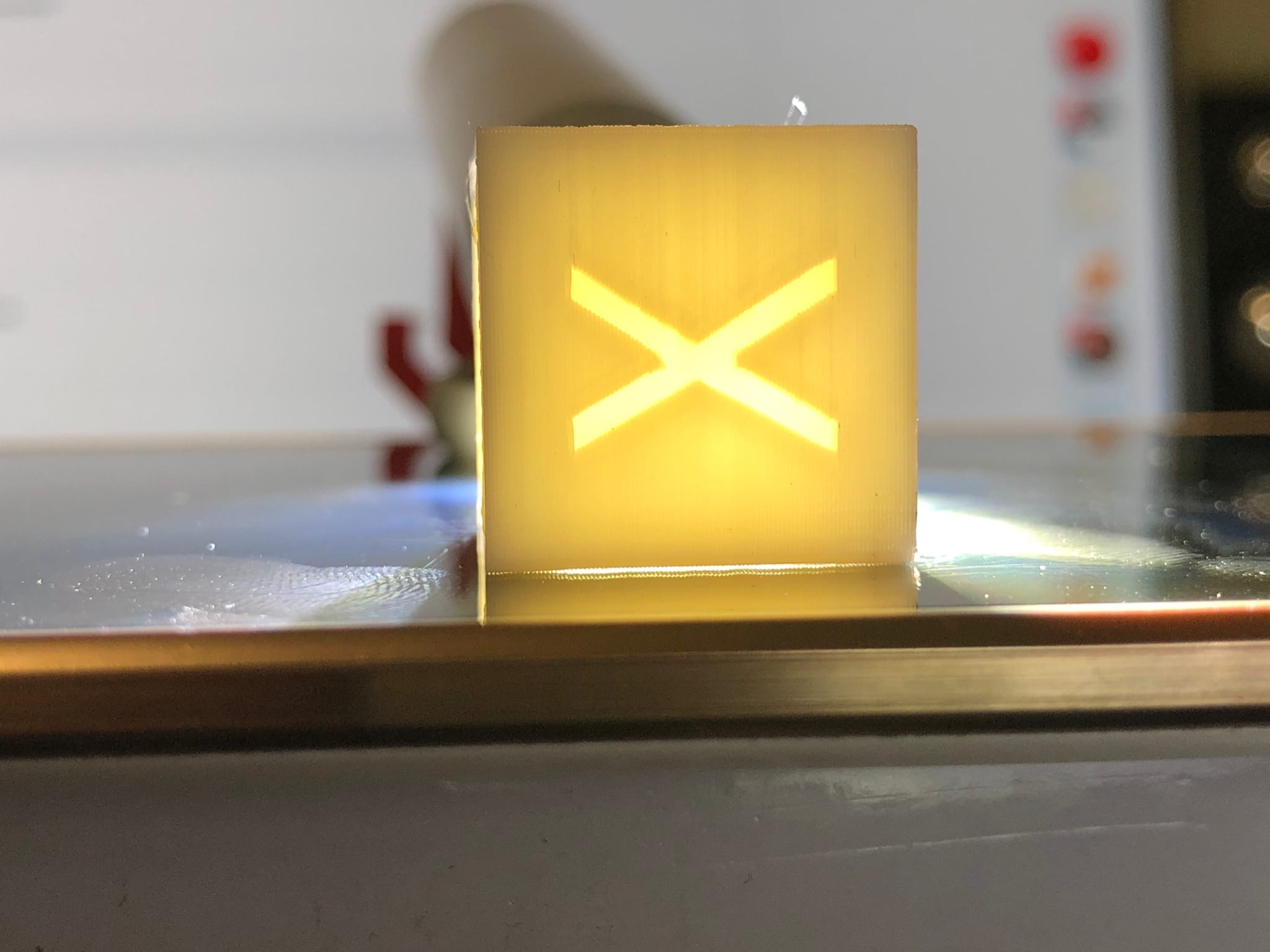

Тренировался и калибровался я примерно дня 4 усиленно, научился калибровать стол и оси буквально за минутку, прям как с калашниковым в армейке. Но вот незадача - плоские фигурки получались достаточно неплохи, а вот печать кубов и цилиндров сразу выдала волнистость слоев по высоте, не такая кошмарная как бывает у многих начинающих, что слои уползают как сыр с бутерброда, а простая такая и уверенная волна. Как оказалось называется это воблингом и обычно решается подтяжкой ремней и винтиков, мне не помогло. Дальше смазал все движущиеся и крутящиеся части ВДшкой, предположил что может быть из-за заеданий подшипничков. Ибо прежний владелец принтера за ним не особо то и следил, машинку я забрал пыльной, некоторые конструкции подклинивали или были перетянуты. Но проблема оказалась не в этом.
Поскольку толковых решений в рунете отчего-то нет, либо они неправильно таргетированы, на запрос аля - воблинг/волнистость/смещение слоев по Z i3 mega - ничего полезного практически не выдавалось. Дальше пошел по профильным группам кубика в социалках, спросил там - тишина. Ну и традиционно погнал глядеть, что делают зарубежные коллеги блогеры, там по крупичкам нашел необходимые идеи и их решения. Их было несколько - смена валов, смена подшипников, покупка антилюфтовых креплений, установка антилюфтовых нарезных муфт и тд. Глянув на валы и покрутив их на фоне металлического шпателя с линейкой, прикинул что он плюс минус ровный. Скорость печати менял конечно, как и качество, даже софт другой ставил - волнистость оставалась. Тогда я заметил, что волнистость похожа непосредственно на резьбу оси Z и уже подумал - походу слишком жесткие стоковые муфты, в совокупности с искривившимися осями от времени. Оказалось идея была верная, но поскольку ждать так долго посылку с али я не мог.... Ведь печатать то хочется! А еще и вот вот НГ + возможность окупить пару катушек пластика более чем реальна. Решил уже ковырнуть, терять то и нечего, кроме времени!

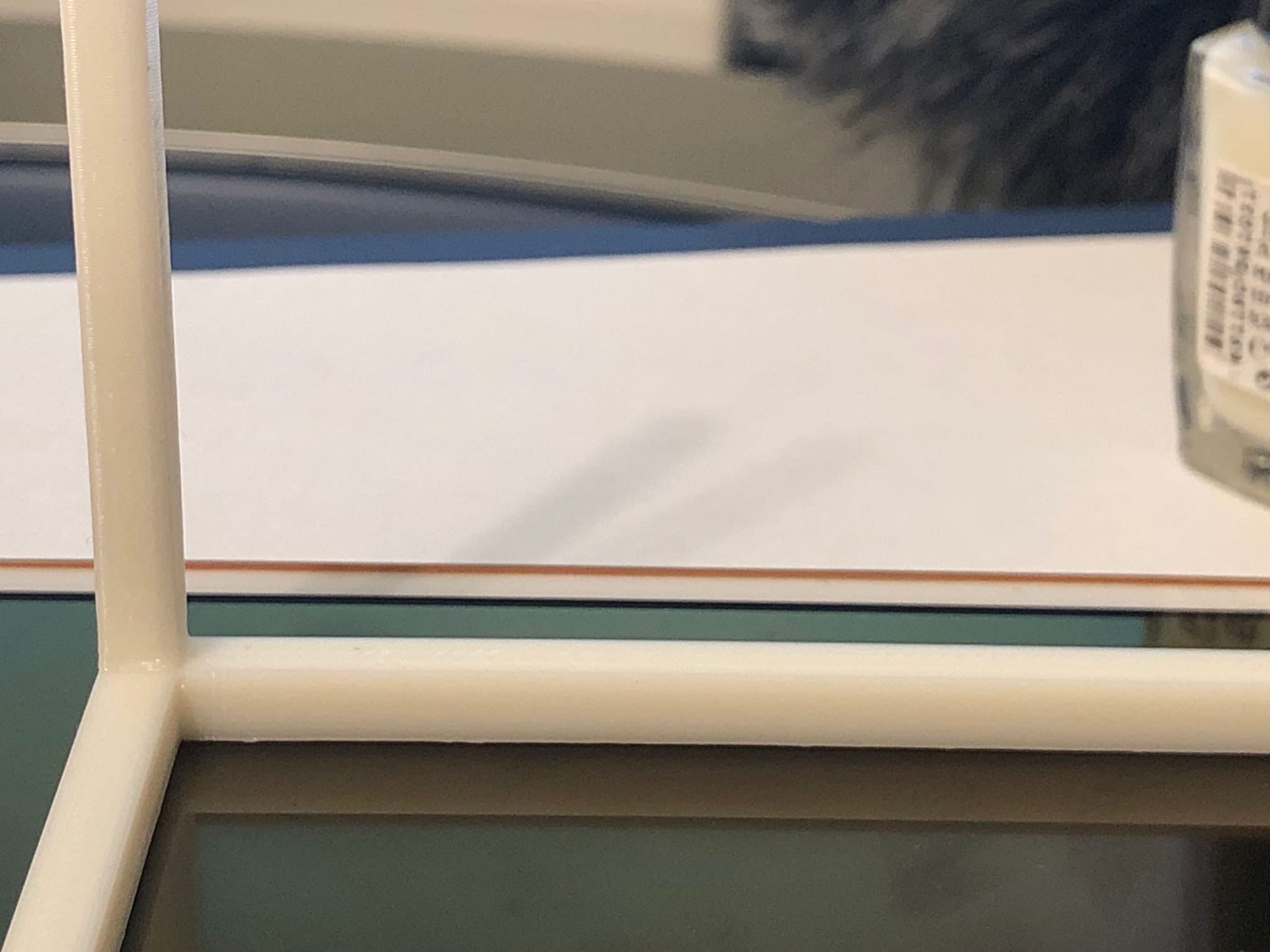

Сама проблема выглядела следующим образом, конечно это далеко не катастрофа, как у некоторых, НО потенциально опасная и крайне неприятная "фича". В целом кубики получались окейными, можно было бы подточить напильником или помазать растворителями.

Получилось вот так! Здесь же можно увидеть тот самый эффект волнистости по высоте.

Собственно говоря вот такая печаль/беда у меня была ДО всей этой затеи, как я не крутил винты и не калибровал девайсину - ничего абсолютно не менялось.
Убираем Воблинг по оси Z силами самого принтера на DEXP MG (он же Anycubic i3 Mega)Убираем Воблинг по оси Z силами самого принтера на DEXP MG (он же Anycubic i3 Mega)Убираем Воблинг по оси Z силами самого принтера на DEXP MG (он же Anycubic i3 Mega)

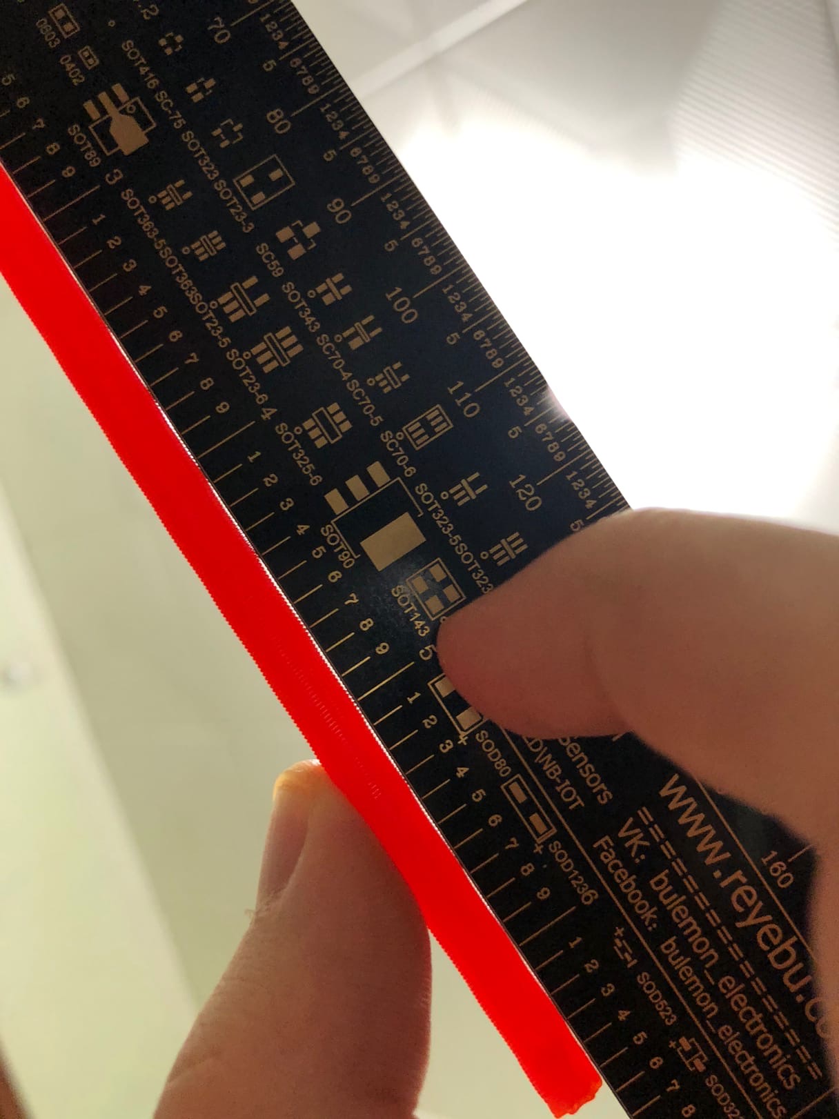

И без пристального приглядывания проблема заметна, сама ось благо остается почти всегда по центру, лишь время от времени смещая структуру растущих слоев. А вот так получилось после установки кривоотпечатанных муфточек и уверенностью пары товарищей печатников в полной бесполезности процедуры.
Детальки бок о бок на просвет, даже по внешним сторонам разница заметна. Убираем Воблинг по оси Z силами самого принтера на DEXP MG (он же Anycubic i3 Mega)
Конечно идеальным вариантом и стопроцентным решением мой вариант не назвать, но в любом случае это уже лучше, чем ничего или же кривые детали!

До
После
